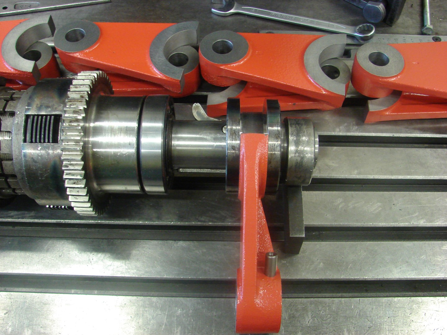

Kahvel on malmist põhjusel et ЦНИИТЭИМС on nii ette näinud. Nimelt on detaili joonisel antud materjaliks СЧ 21-40.
Sellevõrra on lihtsam, et on minu eest juba mõeldud. Kuna СЧ 21-40 ei ole siin kehtiv materjal siis valati GJL-250
Kui ma peaks konstrueerima analoogse sõlme siis kasutaks samuti malmi. Malm terasega moodustab liugpaari.
Tegu on treipingi siduri lülituskahvliga, kui peamootor käib, siis sidurivõll teeb ~600 ümbertiiru koos kahvlit haarava muhviga.
Spindli pöörlemapanemiseks vastupäeva nihutatakse kahvliga muhvi paremale ~16mm. Päripäeva pöörlemise saamiseks siis
vastavalt vasakule. Muhv sõidab nookurile peale ja läbi sidevarda surub kokku vastava siduripaki.
Tartus lasti puusalt mudeli hinnaks ~1500raha, ma sain vähe odavamalt kuna on tuttav mudelsepp.
Mudel ise koosneb alumisest ja ülemisest poolest.
Valu oli vist 6raha /kg, ei mäleta täpselt. Seal oli ka muid tegevusi mis ei lase praegu hinda täpsemini ütelda.
Valu on tegelikult valus teema, keegi ei taha pisiasjadega nikerdada, anna ikka vaguniga ette siis räägime.
Need detailid mis esimestes postides on, on valmisdetail, sealt on maha lõigatud valukauss, toitekanalid, räbupüüdjad, tõusupead.
See kõik ei ole nii lihtne kui paistab.
Hinnapoliitika on selline, et pead olema õnnelik kui üldse jutule võetakse.

Need mujalt hangitud kahvlid on müüdud kui valmis detail. Valmis detail peab vastama joonisele, tehnilistele tingimustele jne. jne.
Kui ei vasta siis on tegu praagiga mis antud hetkel ongi. Aga nende kontroll distantsilt ei ole võimalik ja müüja lubab sulle maad ja ilmad kokku.
Ja mis sa pärast teed? Konstateerid fakti et oled saanud tillist tõmmatud.
Iseenesest peaks see kahvel vastu pidama kapitaalremondini ehk ~10aastat. Kuluvad nad reeglina kiirendatud korras kui midagi juhtub siduriga
ja remonti hakkab tegema naabri Kolja. Seal on palju seoseid ja kui neid ei teata siis on tagajärjeks valesti reguleeritud sidur intensiivselt kuluva kahvliga.
Siduri telg ja kahvli lülitusvarda telg on omavahel paralleelsed kahes tasapinnas, sellest tulenevalt ei saa selliseid hälbeid olla nagu teema alguses näitasin.
Selliste hälvetega detailid lihtsalt ei lähe füüsiliselt kokku. Aga naabri Kolja teab lahendust- võtta tuleb suurem haamer.
Kahvli vahetus on ~1 päev.

Tulid ka välja ühed tõusupead. Tõusupea suurus ja asukoha valik detaili suhtes omab suurt tähtsust.
Tõusupea peab olema sellise suurusega ja sellises asukohas detaili suhtes, et tõusupea tarduks viimasena.
Ehk tõusupea ülesanne on tagada valandi toitmine sulamalmiga valandi mahu kahanemisel tardumisel.
Läbimõõt~90mm pikkus ~120mm
