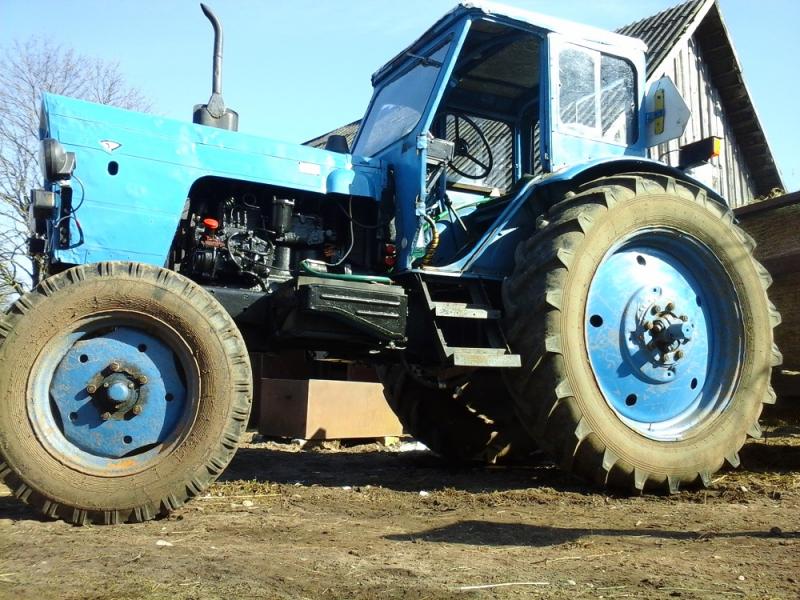

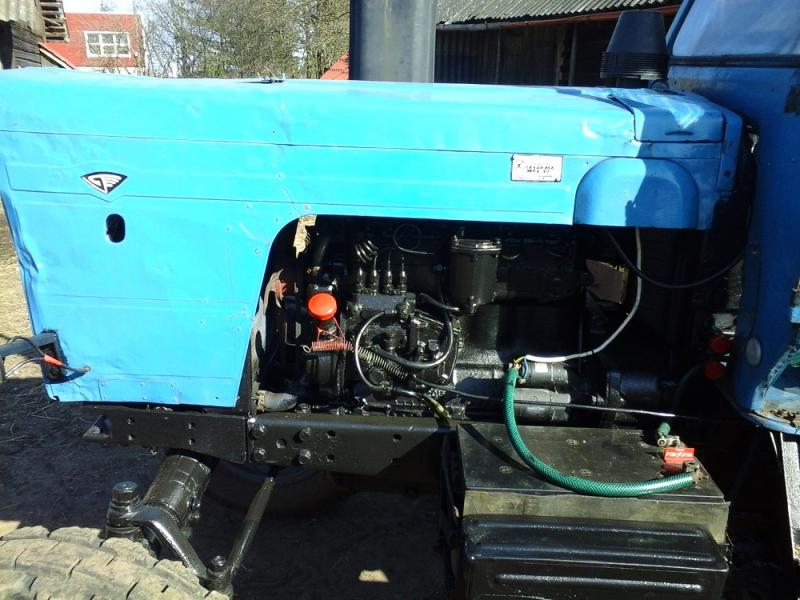

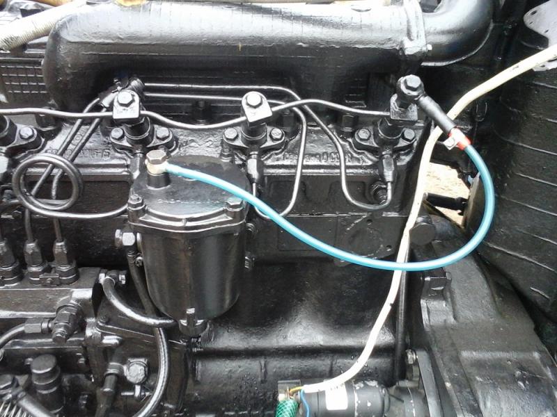

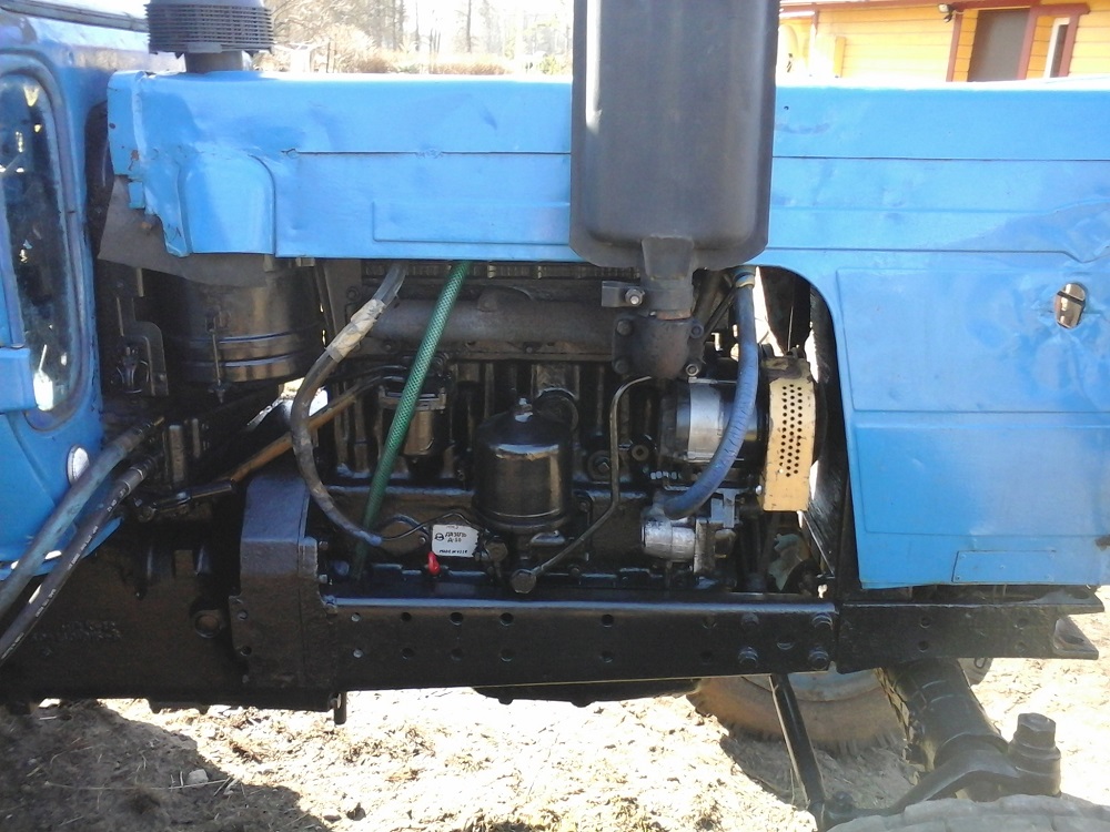

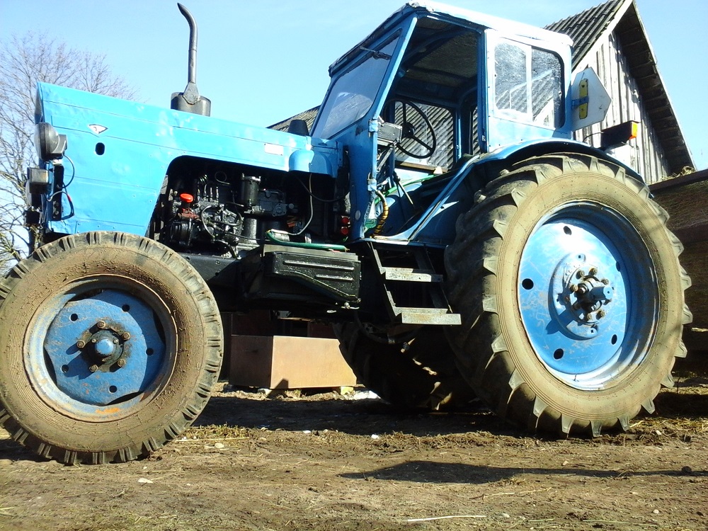

Tere jälle. Sain lõpuks traka käima ja ei pidanudki nööriga vedama. Vahetükk käivitusmootori asemele, elektristarter, uus kütusefilter ning käsipump ja elu tuli peale neljandat katset mootorile sisse. Tuleval nädalal kapoti eemaldus ja suurem masina pesu plaanis. Tõenäoliselt leiab siis lekkeid jms jama omajagu. Kuna nokitseda selle masinaga on põnev, siis tähtsamatest tegevustest on vaja elekter korrastada. Kas kellelgi on mtz 82 elektriskeemi? Ratsi on seal aastatega omajagu tehtud ning kuna ma varem ei ole neid ise putitanud, siis ilma skèemita jään hätta.
