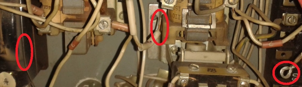

Kutsuti treipinki  nokitsema.
Mis on pildil valesti?
Sama kapisisu.
Elektrikute ristpiste.
Kuna ремонтьник ei saa sittagi aru mida ta tegi, siis tagajärg oli pidurimuhvi hukk.
Aga välja kutsuti põhjusel, et peamootori tühijooksu aeg on lühike.
Tühijooksu aja pikendamiseks on tarvis kruvikeerajaga õige ajarelee düüsi veerand kuni pool tiiru koomale keerata
Hukkunud muhvist teen ka pilti, aga siis kui temani kaevun.

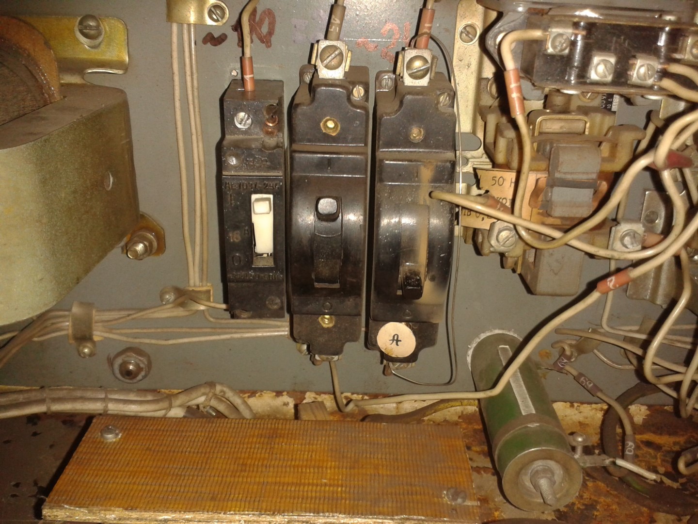

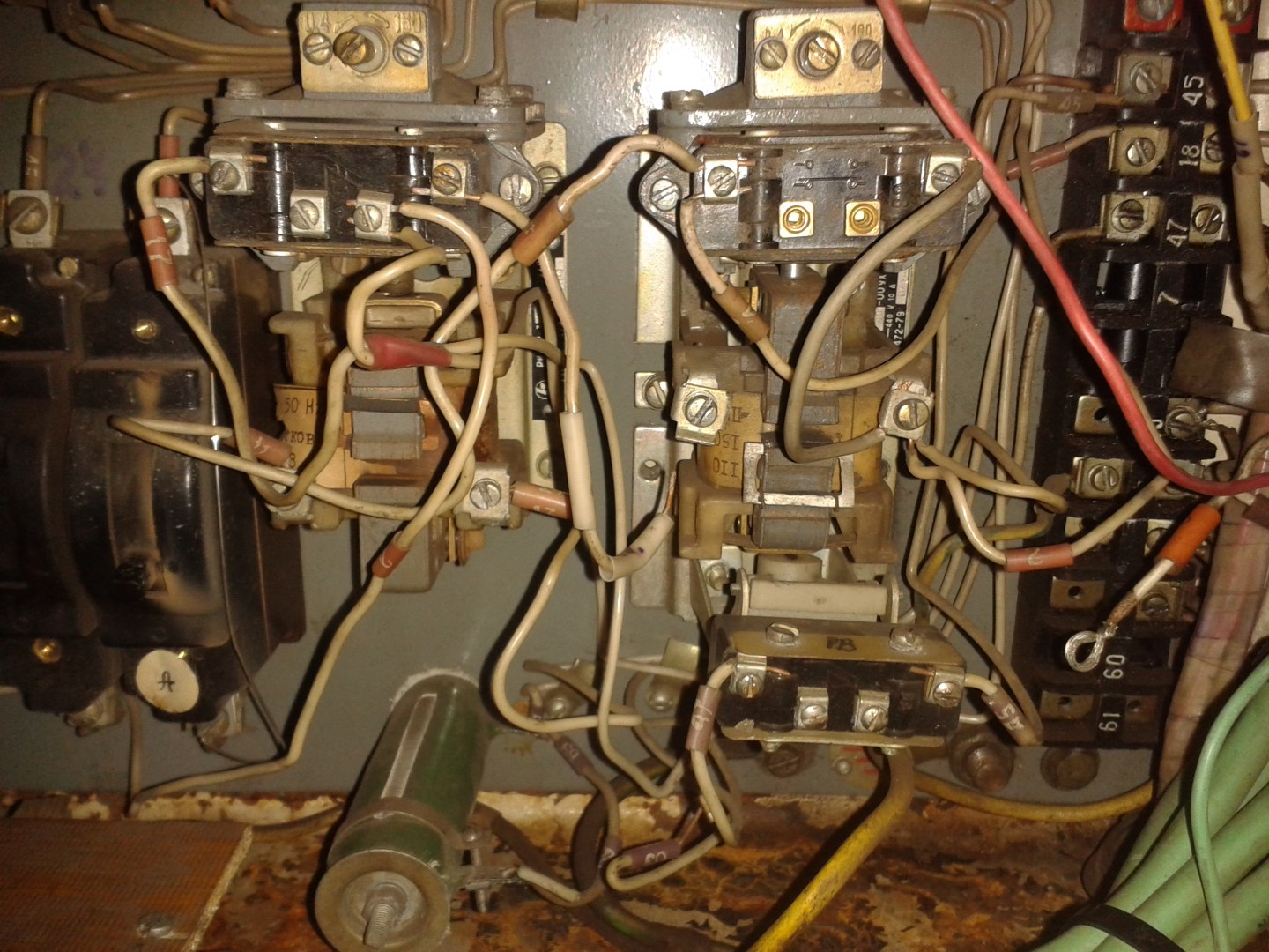

Tol ajal oli tööstusseadmetes õhkmontaaž lubatud. Majakilpides pidi juhtmed põhiplaadi alla peitma. See siis üldises plaanis.
Nähtav varesepesa pole loomulikult tehasetoode. Mis seal tehtud on, teab vaid kõigevägevam. Originaalskeem on ehk leitav?
Neid komponente aegajalt ikka kerkib pinnale, võimalik ka siin keldris mingid jäägid. Siis veel ksf ince........ pakkus hiljuti sarnaseid asju.
Mitte, et ma suurt mõistaks elektriinstallatsiooni pühast käekirjast, aga kas parempoone kaitselüliti ongi sillatud palja traadijupiga? Pallju seal volti sees on?
Lisaks lüliti sillale on paar lahtist otsa. Miks?
neid aegreleesid võiks mul aidas kultuurkihi all olla.
võimalik, et ka 1f automaate.
aga eks igasugu börsid-ostad pakuvad ka sama kaupa suures valikus.
ja tänapäevased alternatiivid on muidugi samuti saadaval.
aga visuaal on ropp nigu nõukaaegne seeriatoodang.
Just nii, on sillatud palja traadijupiga. Sealjuures automaat on töökorras. Automaadi nominaalvool on 2A
See traat kannatab vast nii 40-60A. Pinge õnneks on 24V. See on kohtvalgusti automaat. Kohtvalgusteid on ette nähtud üks
aga on kaks lisaks pandud. Ja 40vatise pirni asemel on 60 vatised. Loomulikult automaat reageeris voolu kasvule igati adekvaatselt.
aavu, lahtised otsad on sellepärast et peamootori tühijooksu aeg oli lühike ja jelektrik nihrena ne ponimajet. Gandon odnim slovom.

Pingi pea-automaat 16A lajatab välja põhjusel, et alamate ahelate 4A sulavkaitsmed on 0,5mm traadijupiga lapitud.
Elektrimontööri käsiraamat annab 0,5mm vasktraadi sulamisvooluks lühise korral 25A.
Ühel on lausa kaks 0,5mm traati sees. Vägev, kohe näha, et spetsjalitsid.
Sai vigane hüdroklapp koos mähisega vahetatud ja vastavates ahelates kaitsmed ka originaalsed 4A pandud.
Ja uuesti ekspluatatsiooni antud.

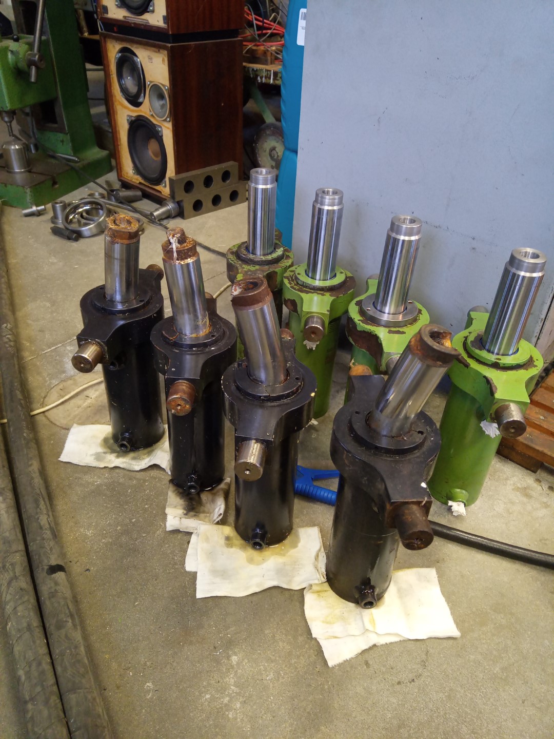

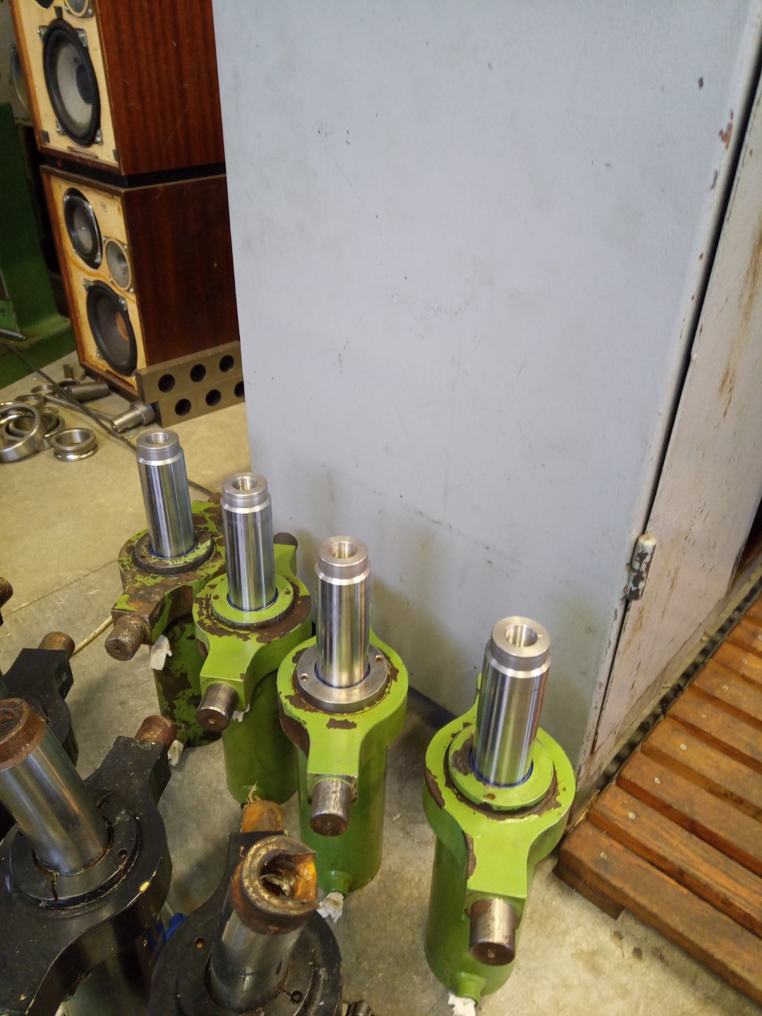

Juhtus ühe seadmega väike "oih". Silindri vars 45mm.
Õnneks olivad vanad silindrid alles, sai need ära lapitud.
