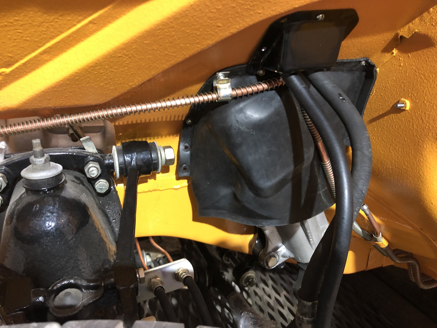

Kõrvalfoorumis sai argumenteeritud renoveerimist vajavate autode hinnapakkumiste üle. Näide elust enesest. Nüüd töö käigus selgus, et 31013 käigukasti jahutus on lahendatud hoopis teisiti kui eelkäiatel (Gaz 23, Gaz 2424). Kuna autol puudus originaal radikas, siis ei osanud mitte keegi seda ette näha. Nüüd tuleb radikas lahti võtta ja selline vidin
sinna sisse monteerida. Ma ei usu, et mul õnnestub selle operatsiooni maksumus tegija kraesse sokutada, kuigi töö hind on eelnevalt kokku lepitud. Kuigi kokku sai lepitud, et ettenägematud kulutused tuleb mul kinni maksta. Aga neid on nii kuradi palju ja alati saab ju vaielda, milline kulutus on ettenägematu milline mitte.
