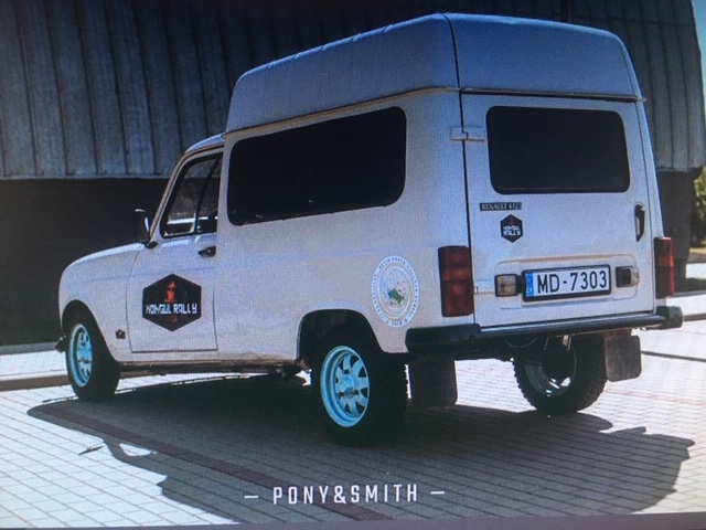

Lätis oli hiljuti üks samane Renault 4 müügis, võimalik et sama. Tol korral ei osanud tähelepanu pöörata, et tegemist on Mongol Rallil testitud ja juba peenhäälestatud spordivahendiga. Siin kenasti veel trippi meenutav kleps ukse pääl.
Sellise renaultiga oleks lust, kaks välivoodit kongi ja polegi vaja hotellis käia  Big Grin
