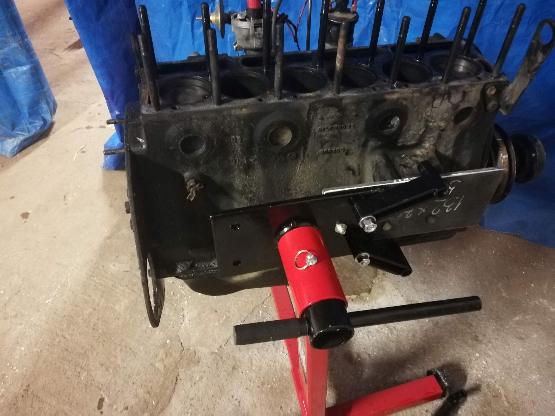

Et vahepeal on elus ka muud peale autonokitsemise teha olnud, on mootor pikalt kraana peal rippunud. Täna sai see sündsusetus ära lõpetatud ning mootor mootoripukki tõstetud. Et praegu pole võimalik mootorit siduri poolt pukki kinnitada, tegi sõber Tom mootori tugikäpa kinnitusele lisaplaadi, mis siis võimaldab mootorit ristipidi pukis keerata.
Bensiinipump ja süütepool said ka mootoriploki küljest maha kruvitud. Jagaja on veel küljes ning eemaldub ilmselt homme. Ja siis tuleval nädalal peaks jõudma nii kaugele, et saab väntvõlli kätte. Hea uudis on see, et väntvõllil pikilõtku ei ole ning seega mootorit utiili kanda pole tarvidust. Mis seisus on väntvõll ise ning kuis näevad välja saaled, selgub lahtivõtmisel.
