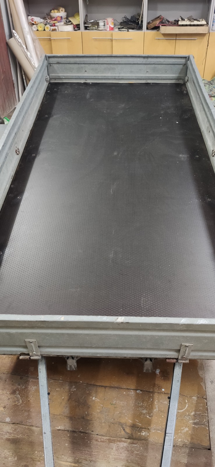

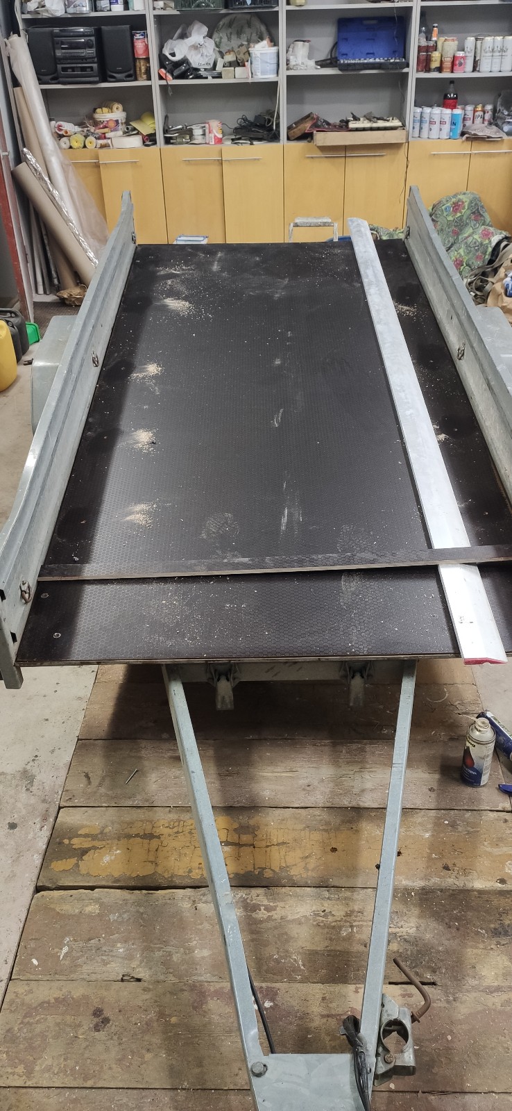

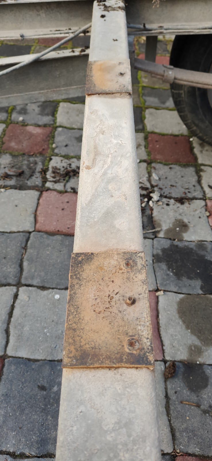

Tiki C-265 (aastast 2005): vahetan vineeri ja tekkis paar küsimust:
- kas ristitalade kõrgenduste ja vineeri vahel on veel ka mingid puhvrid olnud? Ilmselt mitte, aga ülejäänud viisaka tehaseteostuse kõrval on pildil nähtav neet kuidagi kohatu
- vedrud: kas pildil nähtaval nn tööpinnal käib mingi puhver või hõõrubki seal oma aasa/raami? Metalliressurssi seal muidugi jagub, tühja haagisega löökaugust läbi sõites saab aga vedru ilmselt seal aasas päris hästi lammutada (?) ja auto veermikus poleks selline asi küll ju ok
- on ehk muid soovitusi kestvaks tulemiks?
Poldipead uputan silikooni. Vineerile aukude märkimine saab päris tüütu olema - vana vineeri omi ei usu/need on ebatäpsed. Raamipoolne ligipääs on, nagu on - kehvakene.
Asendusvineer tuli Klavisest, koos KMga 80,59eur:
Ext.Vineer 12x1250x2750 WT1/F1 veekindel kasevineer kare/sile I sort
Tiki müüb küll küsimise peale varuosana, aga praegusel defitsiitide ja tarnehädade ajal alates juulist-augustist vähemalt "inimesele tänavalt" mitte - tootmine täidab ilmselt lepingumahud ära. Tõsi - lähiajal pidi olema lootust ka neilt saada.
Tikil on vineerid 9mm ja 12mm. Ju siis töötab - mul oli kiusatus tehase 12mm asemel 15mm panna (manuspildil näha, kui hõre on tegelikult raam), aga polnud kindel, kui hästi siis otsaluugid käima jäävad. Seega jääb 12mm nagu tehasest.

- vedrud: kas pildil nähtaval nn tööpinnal käib mingi puhver või hõõrubki seal oma aasa/raami?  ...
Vedruteras vastu plekki jah. Kerghaagis on nii odav toode, et seal keegi midagi "igaks juhuks" ei tee.

Teed ise haagise saad sellise mida soovid ja võid igaks juhuks igasugu vidinaid välja mõelda...Enda haakel on kiigedega vedrud ja tegin teadlikult maastikusuutliku.Tehasehaaked on minu silmis puhas saast.
Mina pole seal kunagi mingeid pukse näinud. Pilti vaadates on ta seal hõõrunud aastast 2005 ja midagi hullu juhtunud ei ole, ilmselt kestab veel 15 aastat rahulikult. Koliseb ainult tühjalt.
Minu soovitus on põhja kinnitusaasad lisada, Kui vineer maas, siis võiks seda üsna mugav teha olla. Saad madalad asjad korralikult kinni tõmmata.

Igalühel oma arvamus - mu silmis on tehasehaage väga hea inseneritöö. Nii vähese materjali ja keerukusega (ehk kokku siis väikese kuluga) toimiv ehk kerge ja tavakasutuse puhul aastakümneid kestev asi: hea töö!
Mu 15a vana haagise vineerivahetusel tulid kõik poldid ilusasti lahti ning läksid oma kohale tagasi.
Silikooni ja tõrvaõliga poldiauke ja keermeid mäkerdades ning muidu rahulikult-viisakalt nikerdades võttis vineeri vahetus üllatuslikult lausa tööpäeva jagu aega.
