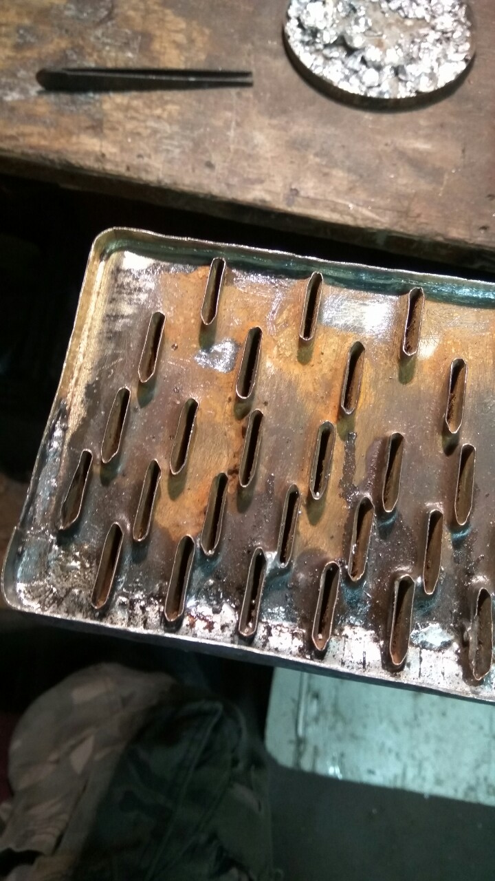

(29-05-2020, 20:23 PM)Formika Kirjutas: Suur töö sai ära tehtud radikaga. Mõned postitused eespool on näha, milline ta algselt välja nägi. Ime, et vesi üldse läbi käis. Nüüd hakkab tasakesi kaubanduslikku välimust saavutama.
Kui juba neid radikaid teed siis räägi meile ka millega siis seest neid puhastad ?
On kül kuskil teema, kus igamees kiidab on teemat aga vaadates sinu puhastatud radikaid tekib tahestahtma küsimus, millega ?
01-06-2020, 11:06 AM
(30-05-2020, 19:47 PM)Qunts Kirjutas:Ei midagi erilist, söögi sooda ja sidruni hape + ZIL-li õlivarras.(29-05-2020, 20:23 PM)Formika Kirjutas: Suur töö sai ära tehtud radikaga. Mõned postitused eespool on näha, milline ta algselt välja nägi. Ime, et vesi üldse läbi käis. Nüüd hakkab tasakesi kaubanduslikku välimust saavutama.

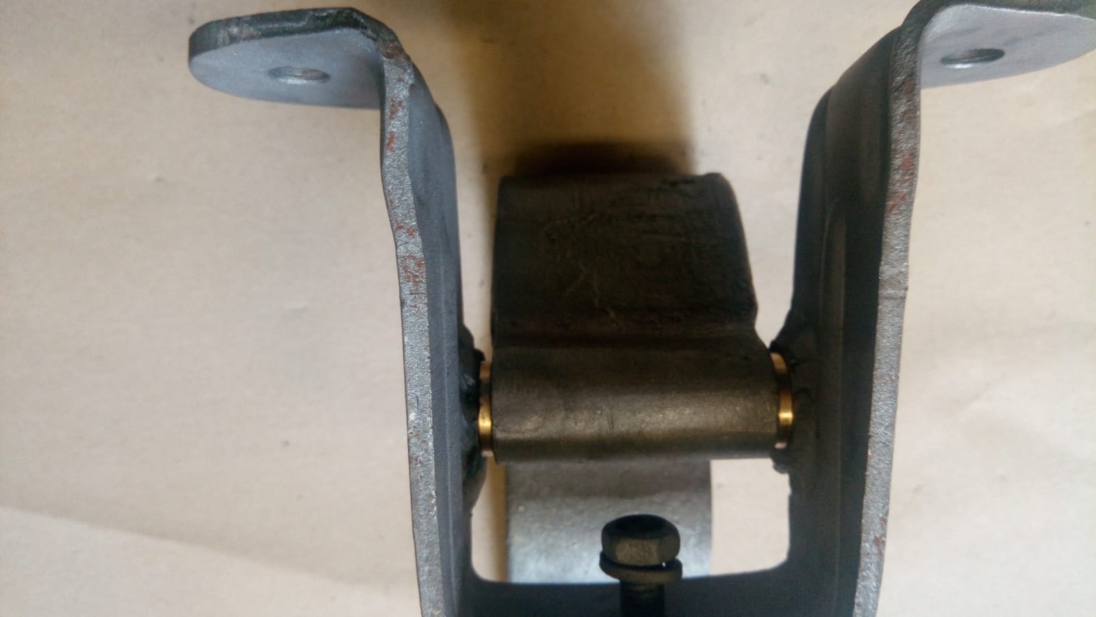

[quote='Juri' pid='503043' dateline='1594095450']
Tere.
Tehasest määrdeniplid tegelikult ei olnud ette nähtud.
Tere.
07-07-2020, 07:51 AM
[attachment=82754 Kirjutas:Juri pid='503044' dateline='1594095744'](07-07-2020, 07:17 AM)Juri Kirjutas: Tere.![]()
Huvitav minu autol ukse hingedel puuduvad määrdeniplite pesad ja määrdeniplid.
Arvatavasti kuni 1948 aastani need ei olnud ette nähtud ja pärast hakkagi tegema tehasest.
