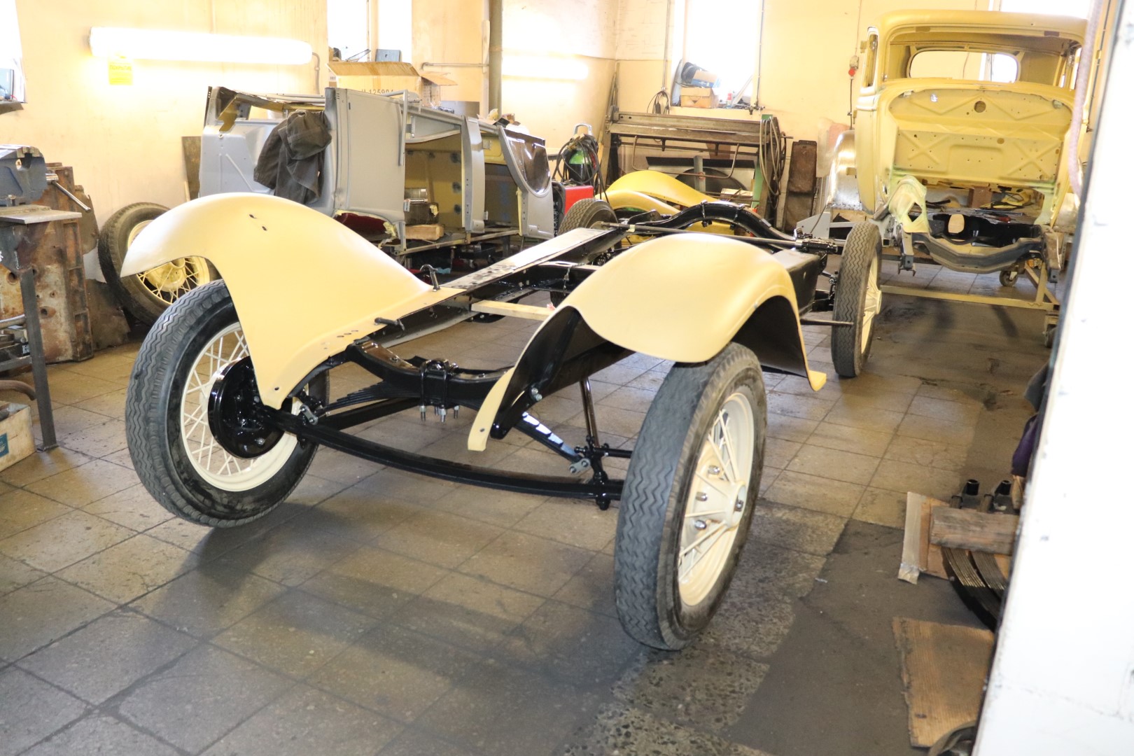

GAZ A rindel on küllalt vaikne olnud. Tingitud juppide puudusest. Kõike pole võimalik ette näha ja nii jäid tagavedru kiiged ja poldid tellimata. Tulemus, need tulid siin kohapeal toota ja muidugi hulga kallimalt. Kõik silla ja alusvankri detailid said puhastatud ja värvitud ning kokkupanemine võib alata. Vaja kuidagi raam ratastele ja kere raamile. Eks siis näe, mis ettevalmistus ja värvitöödega saab.

A kere on valmis ja ootab värvimist. Ka sai see tõstetud raami peale ja ratastele. Proovin sellest ka pilte lähiajal üles panna. Praegu mõni pilt esisilla komplekteerimisest.

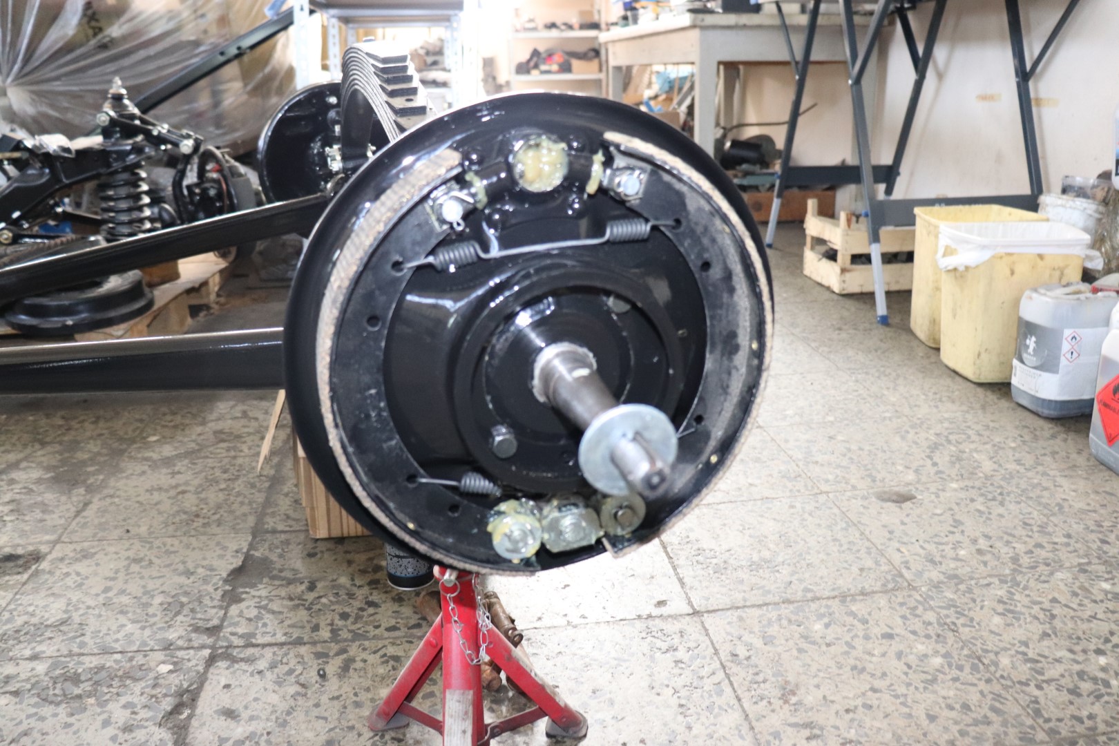

Tagasild komplekteeritud ja sai alla ka pandud. A-l siis taga eraldi süsteem sõidu- ja seisupidurile. Mõlemad muidugi mehhaanilised.

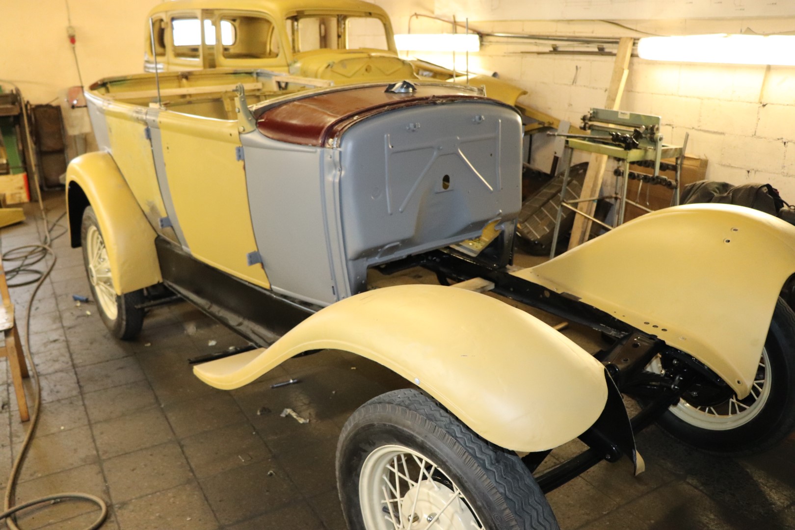

Pahteldustöödega sain kaubale Võru Car Restauration meestega. Esimesed uksed on uued ja seega OK, tagumised hirnsasti paigatud ja nendega muret rohkem. Palju tööd veel poritiibadega. Ülejäänuga  on lihtsam. Mõni pilt ka hetkeseisust.
2/3 A-st on pahteldatud, krunditud. Jäänud veel kapott, bentsu paak ja esi poritiivad. Ja ühe tagumise uksega on probleeme. Pole teine nii ilusti kaares kui teised. Tegu küll ainult 2-3 mm-ga aga ikkagi. Muidugi kõrvalseisja seda ei märka aga kui joonlaud peale panna, siis on näha. Muidugi oli tegu kõige närusema uksega ka.
