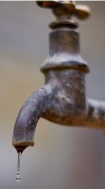

Analoogne pinin vana tüüpi veekraanil (mille avamisel lahtist taldrikut üles tõstetakse keermestatud käepidet keerates), eriti kui avatud teatud vähese veetarbimise korral poolikult. Järeldan, et piniseme hakkas see lahtine taldri koos kivistunud tihendiga. Uutel, hoovaga avatavatel pole kuulnud pininat. Kas pinin kaob kui mootori pöördeid muuta?
