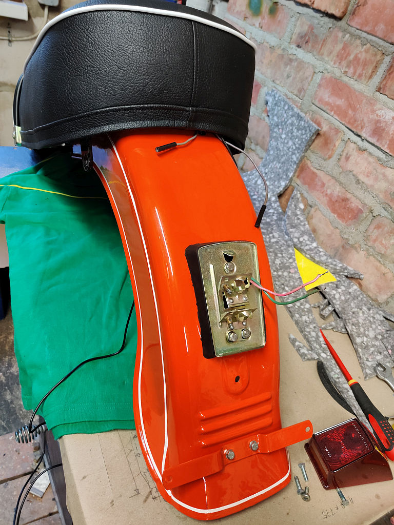

Elektrisisteem on ka nüüd lõpuni valmis ja testitud. Sadulaaluse üksikutest pistikutest koosneva tagatulede ühenduskomplekti asendasin lukustuva PC toiteploki pistikuga. Otsisin kohalikult turult ka PVC juhtmetoru ja küünlajuhtmete omavaheliseks fikseerimiseks plastklambreid, kuid kummagi ei leidnud siit ja tuli inglaste maalt tellida. Esimesed on küljes, teised veel tulemata. Samas olen kas kaotanud või kogemata visanud ära tulede lüliti P25-A kinnitusklambrid juhtrauale. Sai teine ära taastatud, aga pole millegagi enam kinnitada... Seoses viimasega on lausa kaks palvet. Kas kellelgi leidub korralike klambreid mainitud lülitile ja kas leiduks ka ühte tervet lülitit? Nimelt on plaan kasutada sarnast lülitit suunatulede jaoks (kui viimased ikka sobivad külge), oleks kuidagi ajastutruum.
 Eriti hea oleks, kui leiduks selleks valiklüliti, millel puudub pasuna nupp. Aga ka pasunaga variant ajaks asja ära. Korraks mõtlesin kasutada sellist hiina varianti, aga see ei haaku kuigi hästi teemasse:

Mind on tükk aega huvitanud, milline see tehaselahendus sadulaaluse juhtmeühenduse jaoks on, aga pole ühegi pildi peale sattunud.
Ise kasutasin mingit 3-klemmilist autopistikut seal.
Tulelülitit otsisin sügisel ise ka ja lõpuks tellisin Narvast - https://www.jawavaruosad.com/product-pag...ga-tiip-n2 ja https://www.jawavaruosad.com/product-pag...%C3%BCliti
(13-03-2020, 14:18 PM)rulli Kirjutas:  Mind on tükk aega huvitanud, milline see tehaselahendus sadulaaluse juhtmeühenduse jaoks on, aga pole ühegi pildi peale sattunud.
Tänan vihje eest, sealt vist tõesti kõige lihtsam tellida!
Selline värvide järgi juhtmete kokku ühendamine see oli. Ju siis nii oli jälle odavam teha kui mõni pistik välja mõelda.
Viimane foto on peale aluspleki värvimist ja enne nende originaalpistikute maha lõikamist.

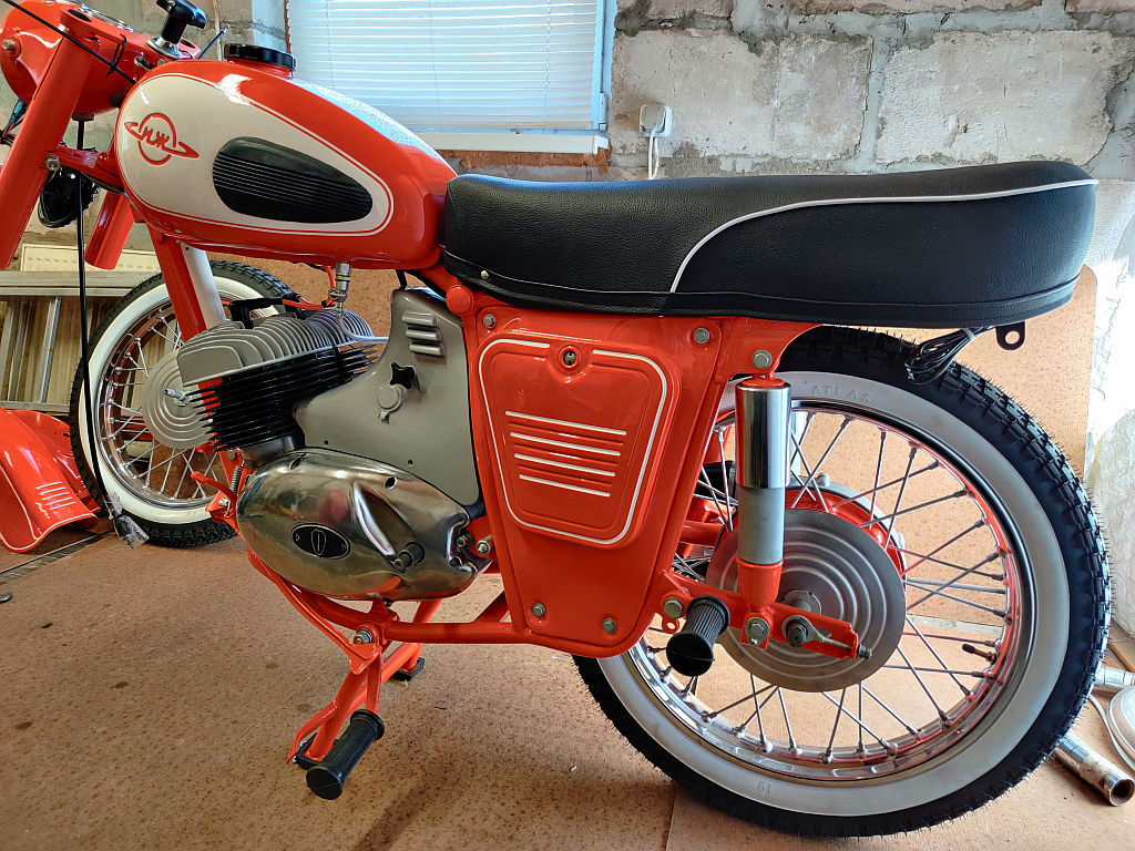

Lõppkokkuvõttes sai see versioon siis selline:
JÄTKUB

Seejärel läks külge tagaporilaud ja tuli ning asi sai jälle grammi võrra rohkem kokku.
Seejärel sai proovitud, kuidas suunatuled taha otsa sobivad. Poelgi kõige hullem, aga laternate varred on küll vist tiba pikad, ise paneks suhteliselt sadula lähedale viimased. Ses osas pole veel lõplikku otsust, sest suunatulede lisamine taha tähendab nende lisamist ka ette, nii et kui kunagi esimene ots võtab kargu alla, siis saab ses osas viimase peaproovi ära teha.

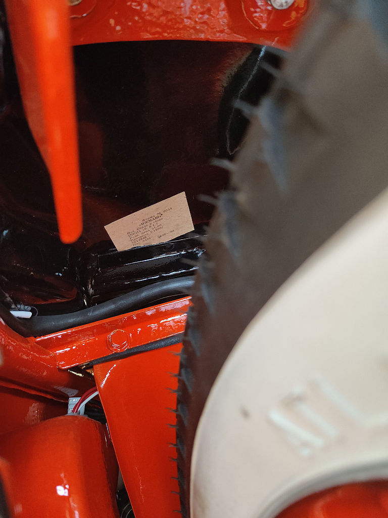

Ühe pildi tegin ka tagaratta pealt, millest avaneb vaade sadula pleki alla. Häirib ikkagi see, et sadul võtab osa poriplekiks olemisest ja kogu see kompott pole seal üldsegi tihe. Seega peaks sinna mingi hetk miski logari moodustama.
