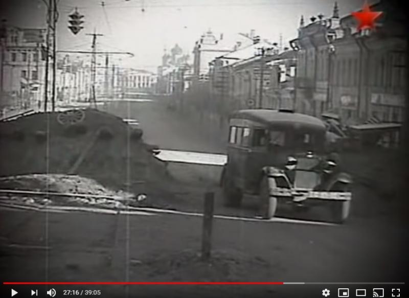

Tsitaat:Äkki näiteks midagi sellist kokku laduda:
https://www.youtube.com/watch?v=bm0kivaiSYs Seal 24.30 edasi on juttu MM-i koostekvaliteedist ja kohe järgneb 55-st juttu, küll vähe.
