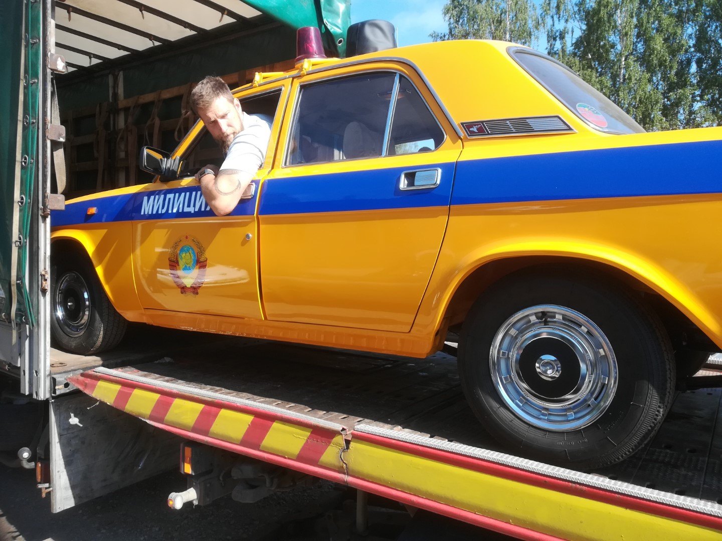

Lihtsalt üks veidi offtopic küsimus, aga kas keegi on täpsemalt kursis, et kuidas noid silte ustele sellel perioodil muidu tehti?
Pilte vaadates tundub, et ilmselt mitte pintsliga ja pigem olla kasutusel erinevad trafaretid/stencilid (kõnealusegi auto ustele tehtud siltidelt on näha, et too tegija on kasutanud aerograafi ja trafarette), aga mõtlen just veel, et kas tehnika oli üldse alati pihustataval meetodil või kas kasutati äkki ka mingit trükitehnikat?

(28-05-2020, 07:26 AM)Jarmo Kirjutas:  Lihtsalt üks veidi offtopic küsimus, aga kas keegi on täpsemalt kursis, et kuidas noid silte ustele sellel perioodil muidu tehti?
Teksti jaoks kasutati trafaretti. Need mõned trafaretist väljalõikamata kohad, mis jäid värviti pärast pintsliga. Vapp oli vesikleeps.

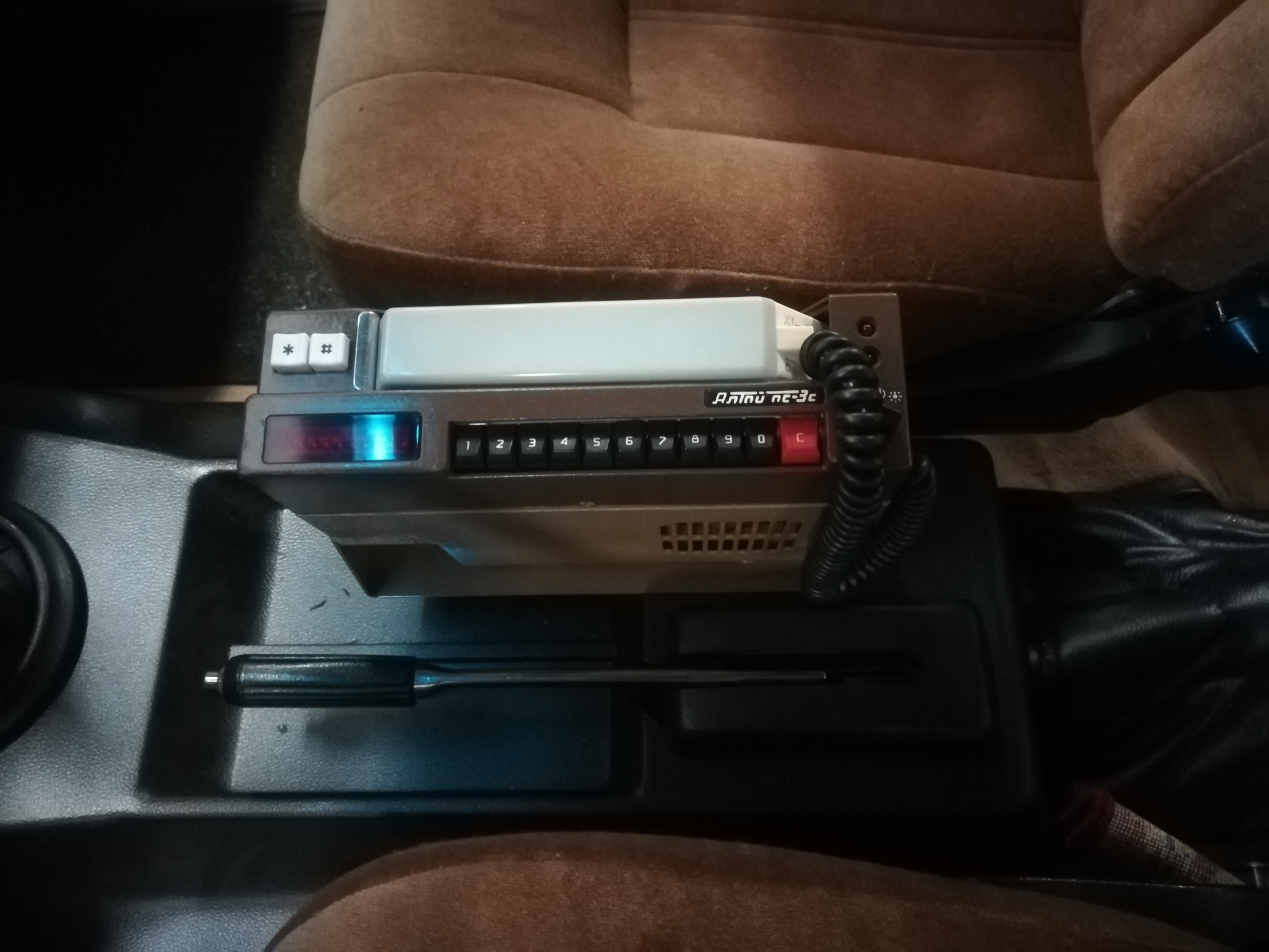

Koju jõudis ka 31013. Lõpuks said külge ka originaalsed tagavaate peeglid. Nüüd tuleb veel paigaldada ALTAI raadiojaam ja siis võib ka sellele projektile joone alla tõmmata.
Täna sai Altai telefoni plokk pagasnikusse ja telefon ise istmete vahele sätitud. Vedada jäid veel kaablid, kuigi tööle ta ju ei hakka. Kuna tegemist oli pakendis uue asjaga, siis kaasas oli igasugu raamikesi, tõenäoliselt mõeldud erinevatele automudelitele paigaldamiseks ja imede ime üks variant sobis ideaalselt minu autole. Tehtud sai ka test sõite. Käigud lülituvad ideaalselt, ainult hinge tõmbab vahel kinni. Näib nagu ei saaks bensiini hästi kätte. Muidugi võib tegu olla ka liiga peenes summuti torus. 5,5 L mootori kohta jääb vist 2,5 L auto 1 toru kõhnaks. GAZ 13/14 tuleb tagant välja 2 ja ka jämedamat toru. Mõni telefoniga tehtud pilt ka, natuke udused.
