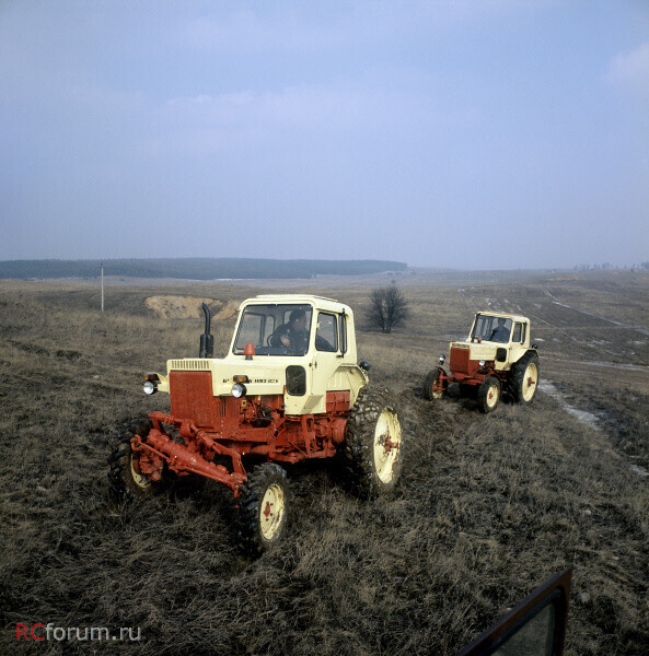

Kas   Eestisse on  ENSV aegadel  nüüd uue  uue vabariigi ajal on sattunud  ka sellist huvitavat belarussi MTZ-82K , mis on mõeldud mägistel aladel töötamiseks . Lõuna-eesti mägistel maadel oleks olnud  hea sellisega töötada .
krt, sihukesega kaob igasugune tunnetus ära, ohutunne takkaotsa. Tavalise masinaga saad ikka aru kui oma vestibulaaraparaat häiret annab ... mul see igapäevane probleem, persetunnetusega määrata millal enam edasi minna ei saa ja võib kukerpalli teha.
Persetunnetus kah selline suht ebamäärane näitaja. Mul annab häiret märksa varem kui tegelt võiks. Kui reaalselt nõlvadel vaja kärutada, siis vastav kell armatuurile panna kindlam. Vingemad hakkavad piiksuma määratud kaldest alates. Maasturimeeste igapäev. "inclinometer" googlesse ja tuleb.
(07-06-2020, 21:59 PM)olli Kirjutas:  Persetunnetus kah selline suht ebamäärane näitaja. Mul annab häiret märksa varem kui tegelt võiks. Kui reaalselt nõlvadel vaja kärutada, siis vastav kell armatuurile panna kindlam. ...
Ei, see ikka kõige kindlam, naine väidab mind füüsikaseadusi eiravat ... Vanasti lattniidukiga niitsin ikka nii et vikat mäe poole ja ise ka roolist kinni hoides sinnapoole rippudes, teine teema et tükkis külg ees allapoole vajuma. Kell on nõrkadele, mu põkatsil pole ühtegi kella olemas. Big Grin
