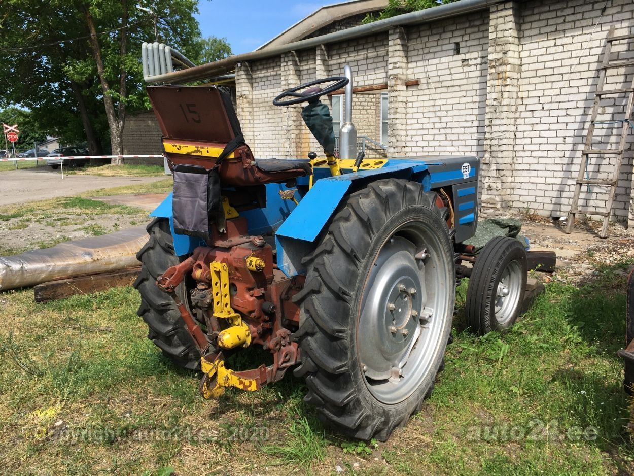

Auto24jas selline põka müügis - kas tegemist mingi tehase extra low erilahendusega? Iste kinnitub otse hüdropaagi peale, keermestatud avad on justkui selle jaoks paagi peal olemas, samas porikad paistavad küll käsitöö?
Käiste keeramisega saab ju iga T-25 madalaks lasta. Ka esisillal on kõrgus reguleeritav.
Vanal Harkovi 25-el iste kinnitubki hüdropaagi külge. See küll uuem isend ja ise leiutatud.
Kuigi ka uuematel 25-tel on hüdropaagi küljes veel istmekinnituseks keermestatud avad olemas. Jutt siis 85 aasta masinast. Aga need kasutuses pole, kuna iste kinnitub niiöelda kabiini aluse külge.
