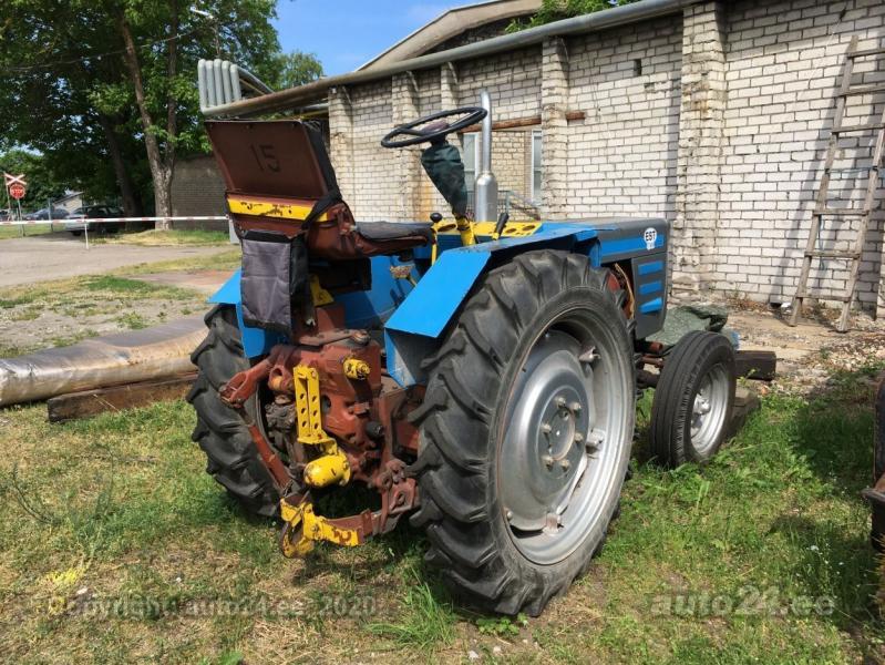

Auto24jas selline põka müügis - kas tegemist mingi tehase extra low erilahendusega? Iste kinnitub otse hüdropaagi peale, keermestatud avad on justkui selle jaoks paagi peal olemas, samas porikad paistavad küll käsitöö?
Käiste keeramisega saab ju iga T-25 madalaks lasta. Ka esisillal on kõrgus reguleeritav.
Vanal Harkovi 25-el iste kinnitubki hüdropaagi külge. See küll uuem isend ja ise leiutatud.
Kuigi ka uuematel 25-tel on hüdropaagi küljes veel istmekinnituseks keermestatud avad olemas. Jutt siis 85 aasta masinast. Aga need kasutuses pole, kuna iste kinnitub niiöelda kabiini aluse külge.

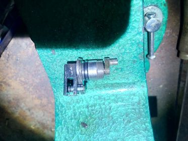

täna nöökisin jvv puksi vahetusega,hammakas milles puks pehme kui kurat seest.puksi eemaldamiseks puurisin vana puksi kahest kohast peene puuriga labi ja puur tegi ka pesale kenad vaod sisse.jvv lulitushoova kahvel kah võllilt lahti tulnud ja ei tahtnud enam sees püsida.rohuks ilmselt keermeliim?kuradi poldi pärast lammutamist kui palju...aretasin ka telfri lakke,et inimese kombel tõsta.
