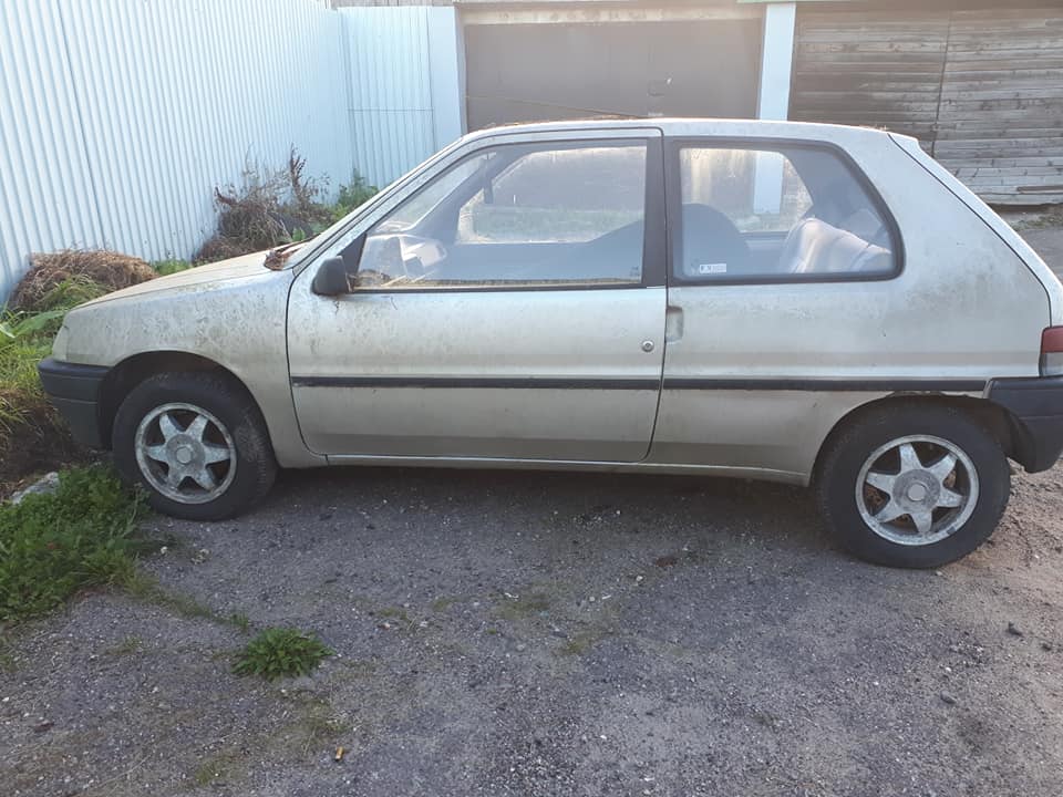

Auto nägi välja selline:
Tõin auto koju ja sõita oli tõsiselt ebamugav. Kõrvalistuja poolne tagaratas oli jumala kinni ja andis tunda igas konarlikumas kohas. Peale jäävad pidurid andsid tunda hõrgu aroomina salongis. Auto odomeetri näit oli ostuhetkel: 216220. Kodus selgus, et tagapidurid ja käsipidur ei võta üldse. Kuna auto oli tulnud kunagi Soomest, siis kere oli üllatavalt hea ja väidevalt pole auto Eestis talvel sõitnud. Seda viimast väidet ma kuidagi kinnitada ei saa.

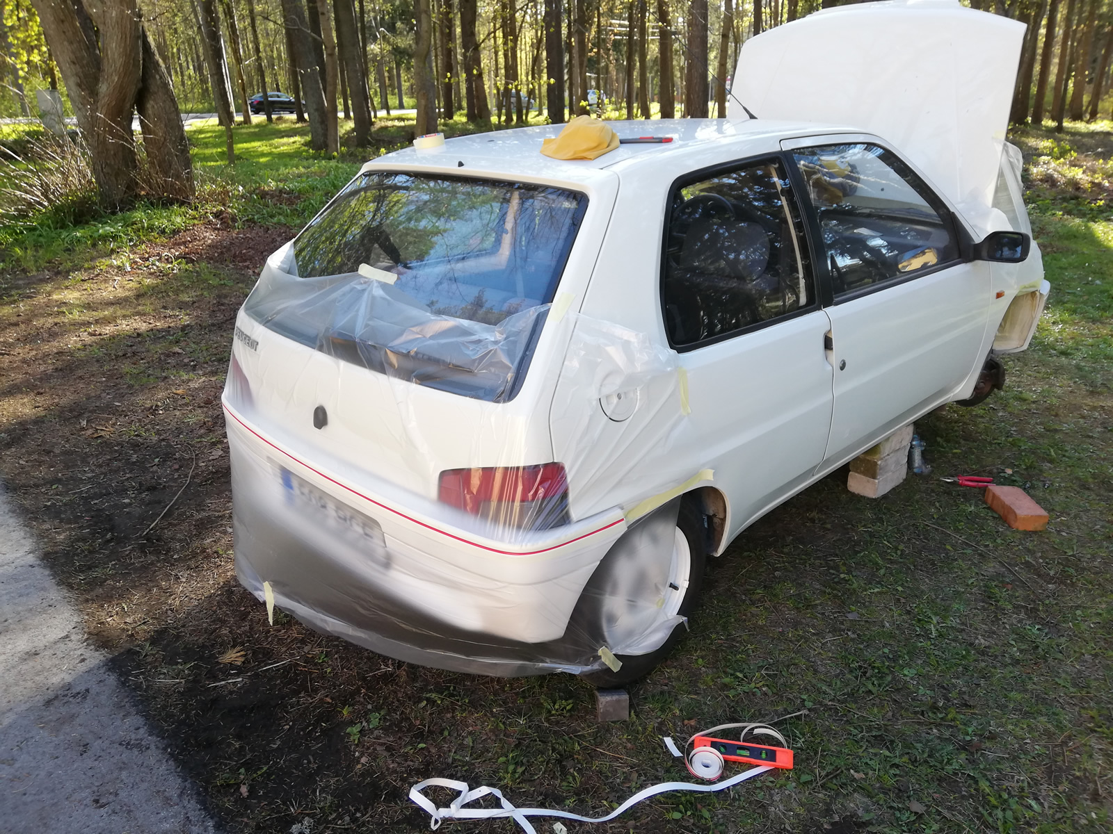

Kuna plaan oli visuaalselt teha auto Peugeot 106 Rallye sarnaseks, siis esimese asjana alustasin stangede ja velgede värvimisest. Võin julgelt öelda, et tehnika pole minu tugevam külg ja nii jäid pidurid ja kinnine tagasild oma aega ootama. Eesmärk ei ole autole üüratuid summasid kulutada ja pigem koduste vahenditega katsetada. Seega käisin ära Motonetis ja tõin mõne purgi kruntvärvi, valget värvi ja lakki. Lisaks mõned rullid maalriteipi ja ühe kattekile. Leidsin Motonetist ka punase kleeppaela, mis sobis hästi stangele ja sai pandud laki alla.

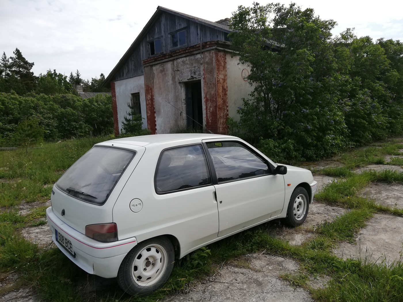

19. mail sai käidud autoga Lustisõidul ja kõik pidas ilusti vastu. Hirmsasti hakkas häirima, et kapotilt puudub Peugeoti märk. Eestist on antud märki võimatu saada ja ka esindus ei oska aidata. Käepäraste vahenditega sai tehtud ise märk ja selleks oli vaja ajastukohane logo välja printida ja lamineerida-lamineerida-lamineerida. Kaugelt petab täitsa ära, aga õiget märki oleks sinna ikkagi vaja. Lisaks häirb ka katkine esistange ja lähitulevikus on plaan see välja vahetada uue vastu ja siis juba loodetavasti Rallye enda oma.

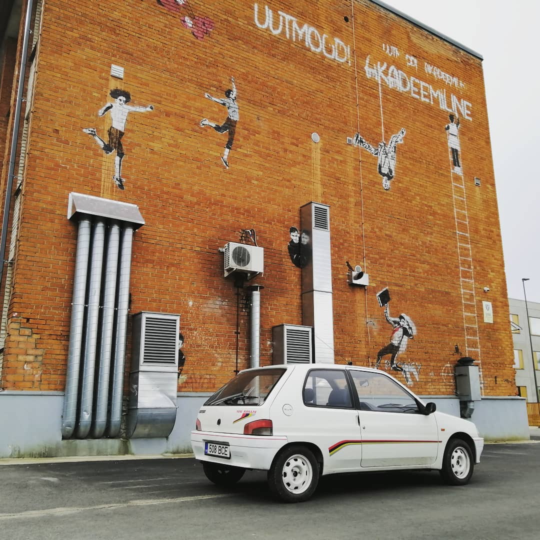

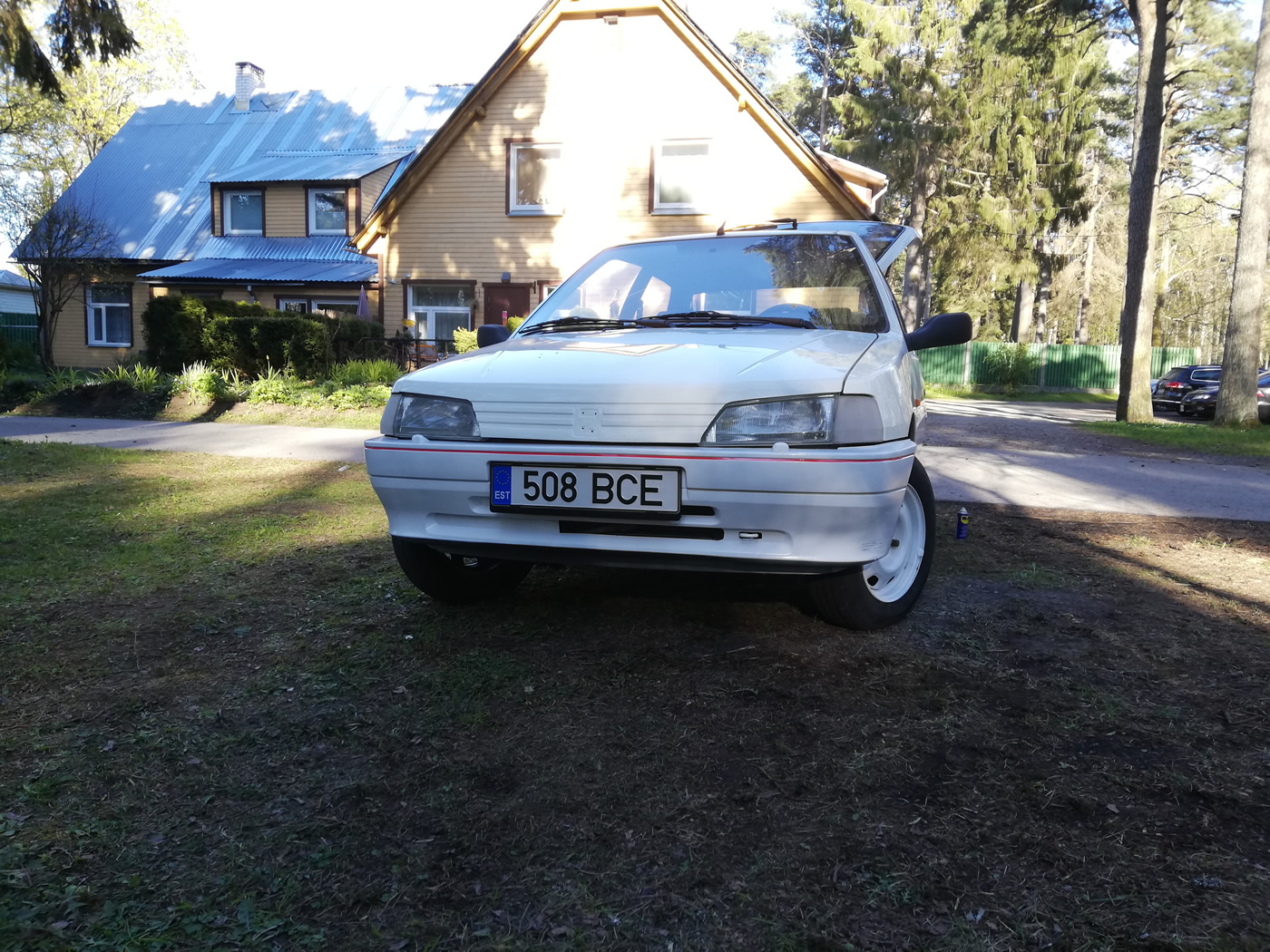

28. mail nägi auto välja selline:

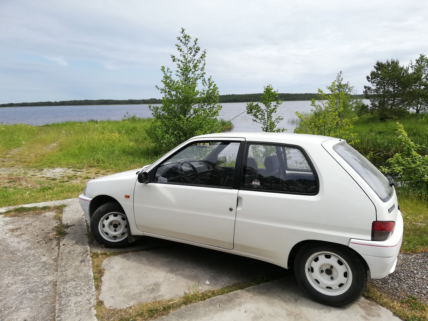

16. juunil sai käidud autoga hooaja teisel Lustisõidul ja teekond viis Atla mõisa. Sõit sujus hästi ja jäin autoga ka Pille tehtud fotole.
Pildilt on näha, et autol on all suhteliselt kitsad "pizza-lõikur" rehvid. Rehvi laius oli 145. Lisaks olid need vanad ja edasiste probleemide vältimiseks oli soov need välja vahetada. Leidsin netiavarustest komplekti 3 auguga velgi ja sain need endale 30 euro eest. Soovisin neid liivapritsiga puhastada, värvida ja lakkida, aga kuna keegi seda enne Jaanipäeva teha ei tahtnud, siis jäid need oma järge ootama. Plaan oli need lasta laiemaks teha ja mõte oli 8 tollisteks. Ainuke hinnapakkumine, mille sain oli 35 eurot velje kohta, aga töösse võetakse need juuli lõpus. Seega jäid uued veljed ootele ja tegutsesin edasi vanadega.

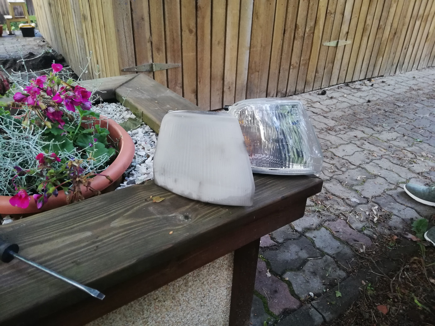

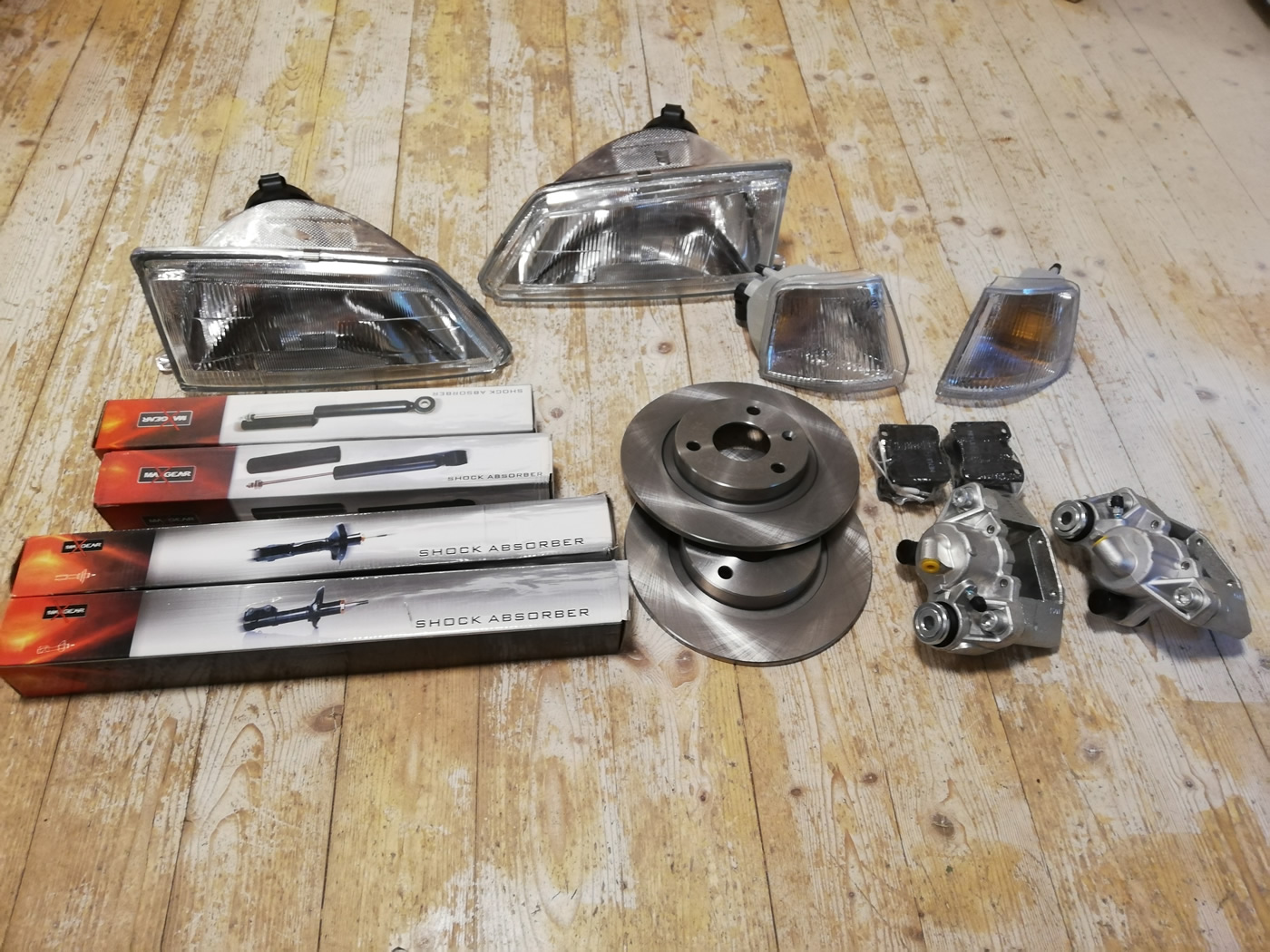

Suure vihaga läksin internetti ja tellisin ära uue tagasilla, uued amordid ja kõik piduriosad. Lisaks sai tellitud uued esituled ja suunatuled. Õhtuks oli auto olukord selline:
Paari päeva pärast olid osad kohal ja tuli vaid oodata ilusat ilma, et asjad ära vahetada.
Hetkeseisuga on auto taas ratastel ja liikumisvõimeline. Pidurisüsteem sai kõik uued osad ja töötab hästi. Tagasild on uus koos amortidega ja nauding on sõita. Auto sai külge uued esituled ja uued suunatuled

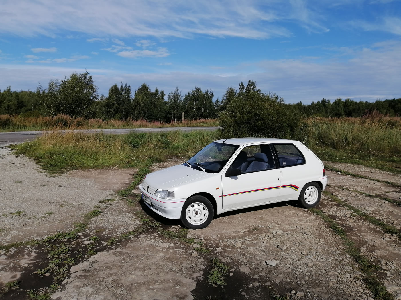

Pisike putukas on rõõmsalt kilomeetreid mõõtnud nii metsas, kruusal kui asfaldil. Kahe viimase kuu jooksul on ta Eesti risti-põiki läbi sõitnud ja septembri algusega võrreldes on spidomeetrile juurde kerinud 4200 kilomeetrit. Septembri lõpus hakkas mootoriruumist kostma kahtlast kõrinat, mis vahepeal oli ja vahepeal kadus ära. Lisaks oli tunda, et auto esiots on vedel ja kolinaid kostab ka sillast. Kuna kasutan autot seiklusradade ettevalmistuseks, siis ühe ettevalmistuse käigus saab autost sisse ja välja käia rohkem kui 100 korda. Oma suure kerega olin ma ära istunud juhiistme ja see logises kahtlaselt. Lisaks kummitas mind auto ostust saati tõsine bensiinihais salongis. Ise arvasin, et auk paagis, sest üle 20 liitri tankida ei saanud, sest siis hakkas kuskilt välja voolama.

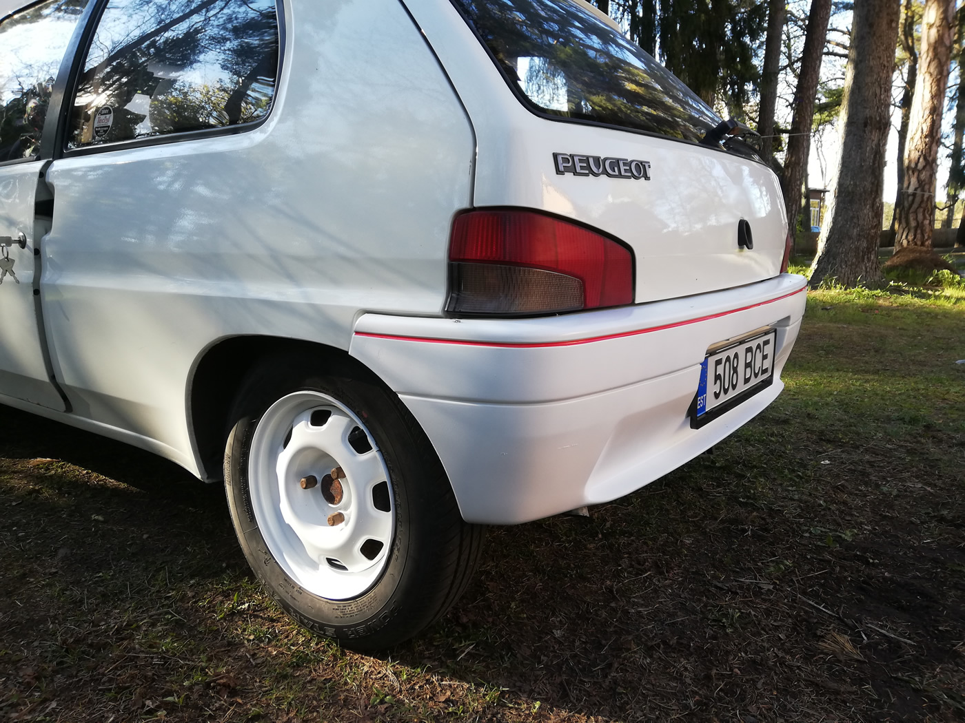

Kui ajas tagasi minna siis augustis sai auto endale uue märgi
Septembris sai käidud nii Haapsalus Nostalgiapäevadel kui ka viimasel Lustisõidul. Lustisõidul käid kaadrisse kolm muskelautot.

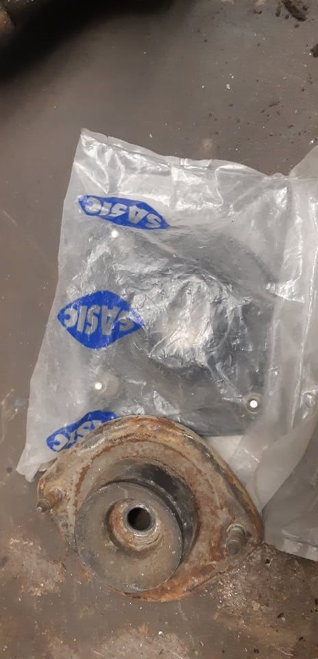

Lõpuks saabus rahulik november ja tellisin ära autole uued esisilla jupid. Vahetusse pidid minema amordid, vedrud, õõtshoovad, kõik puksid ja hunnik erinevaid kaikaid. Minu asi oli varuosad tellida ja auto ihuarst pidi asjad ära vahetama. Kuna minu sisetunne ütles, et kapotiall kõriseb genekas, siis tellisin kohe selle ka uue. Kokku läksid jupid maksma 386 eurot. Rõõmsalt pakiga remonti sõites sain õhtul teate, et osa juppe ei sobi. Näiteks uued ja vanad vedrud:
Tugilaagri kinnitused sain mina kolme poldiga, autol oli kaks
Egas midagi kui uuesti juppe tellima ja järgmine tellimus läks maksma 92 eurot ja sain autole vajaminevad jupid ja paari päeva pärast olid osad autol küljes ja sai sillastendis kõik paika reguleeritud.
