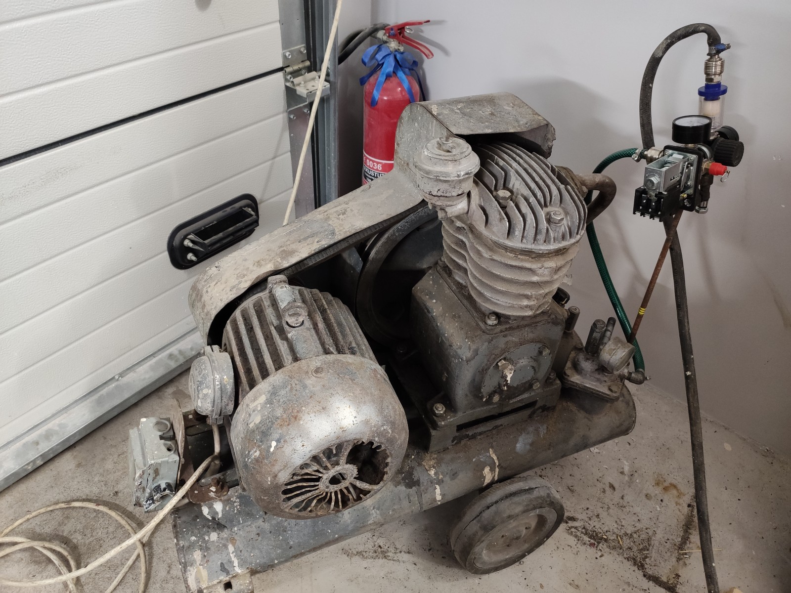

panin lõpuks oma kompressorile ka rõhurelee külge, aga see tõi ootamatu tõrke: mootor ei jaksa taaskäivituda, kui süsteemis on üle 4bar rõhku (soojana. Võimalik, et talvel vähemgi). Releel on vaid üks reguleerkruvi ja sellega saan maksimaalse on-off siis vastavalt 4bar-6bar.
mootorilt ma andmeid välja ei loe, aga silma ja kõrva järgi on 2800rpm ja ca 4kW. Mootori rihmaseib on päris suur (väljast pea 130mm) ja ilmselt algupärane: rihm jookseb kattega peaaegu paralleelselt.
Jaksab lüüa üles ca 10bar surve ja ilma lisapaagita vähem, kui minutiga. Suruõhupüstoli pideval kasutamisel püsib surve 7,5bar peal. On justkui optimaalne ja ma ei tormaks seda muutma.

Midagi on seal pekkis kui ei jaksa käima minna. Mul on CO-7 kompressorile installitud Condor MDR3 kolmefaasiline rõhulüliti, 7bar pealt lülitub ilma tagasivooluklapi ja tühjenduskõrreta plaks ja plaks tööle.
(25-07-2020, 16:37 PM)Laurts Kirjutas:  Midagi on seal pekkis kui ei jaksa käima minna. Mul on CO-7 kompressorile installitud Condor MDR3 kolmefaasiline rõhulüliti, 7bar pealt lülitub ilma tagasivooluklapi ja tühjenduskõrreta plaks ja plaks tööle.
Vooluvõrk on pekkis. Varemalt maal ka ei jõudnud käima minna. Kui alajaam aia taha tehti, siis ka 7-8Bar survega pole probleemiks 4Kw mootoriga käima tõmmata. Rihmad peavad ainult trimmis olema, kipub kuuldavalt neid käivituse hetkel suitsetama.
Mis rõhulüliti üldse Ksf 13piisab sinna paigaldas? Kui vool lahja, siis peaks olema survetoru tühjendusega. Selleks vaja vahele panna ka ühtepidi klapp, pildil vaskne. Automaatika seisma jätmisel siis selle sinise toru kaudu lastakse vaskse klapi ja silindripea vahelisest survetorust rõhk automaatselt maha. Uus käivitus on sel juhul ilma vastusurveta ja kerge mootoril käima vedada.

vooluvõrgu probleemid julgen endal välistada. Pigem määratlesin mootori valesti - pildiotsing annab samasuguse väljanägemisega mootoritele 3kW ja 1400rpm...
Otsin klapi vahele ja panen rõhurelee survet maha laskma. Ma arvasin diletandina, et relee "üks imelik sisend" on mingiks referentsrõhuks, aga nüüd viite peale vaadates paistab sobivat hoopis rõhu mahalaskmiseks Smile
Relee on hiinakas.
proovimiseks ühendasin esialgu vaid rõhu-osa, ilmselt toon katte alla peituva reguleerimise sellest väljapoole.
oma loogikaga plaanisin esiti relee vibreerivast korpusest veidi eristada, aga vast pole tarvilik ja paigaldan samuti kompressori korpuse külge. Vähem klambritega ühenduvaid voolikuid on parem.
