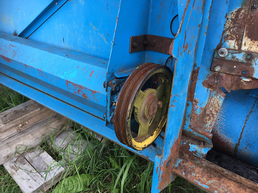

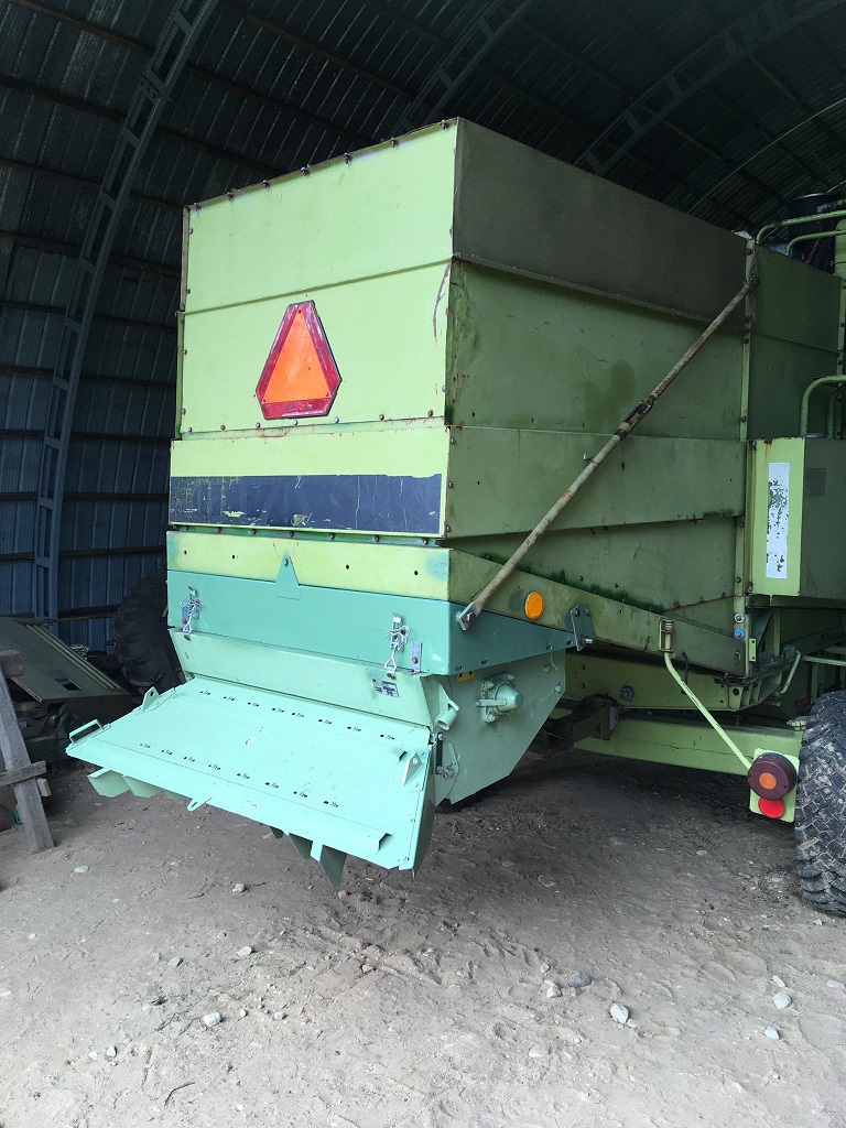

Punkri põhjast peale sinna kogunenud prahi ja vanade kehvasti pandud paikade eemaldamist, avanesid sellised avad:
Kuna kogu põhi oli selline kahtlane, sai tehtud uus põhjaplekk 2mm plekist:

Doonormasina olukord praeguseks hetkeks selline:
Kõikide nende ettapide juures on tehtud veel palju-palju lisatöid - seetõttu on see kõik ka niikaua aega võtnud.
