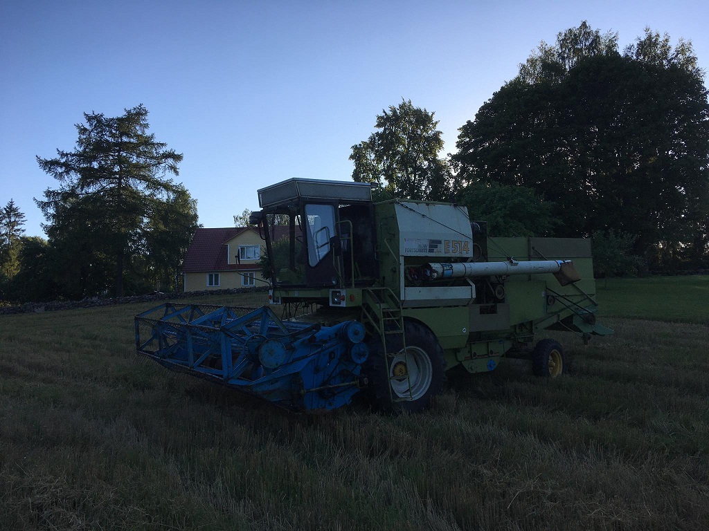

Nii. Esimesed 2 pōldu vōetud. Algas nii nagu arvata oli... vili tuli, aga meeletult pōhune. Veendusin igaks juhuks, et katki midagi pole. Helistasin E omanikele. Kontsulteerisin ja selgus, et viga labane. Mootori pöördeid vähe. Mul oli 1600, peab olema 2000. Sellest tulenevalt trumli pöörded ka lahjad.
See asi sai korda. Heeder hakkas libisema kui pōhku palju. Vaja oli sidurit peale keerata. Seal on spets sidur vahel, mis sai küll remonditud, aga ei osanud täpselt algul reguleerida.
Lōpuks asi toimis ja sai toimetada. Eks tahab ōppimist veel, aga olen ülirahul!

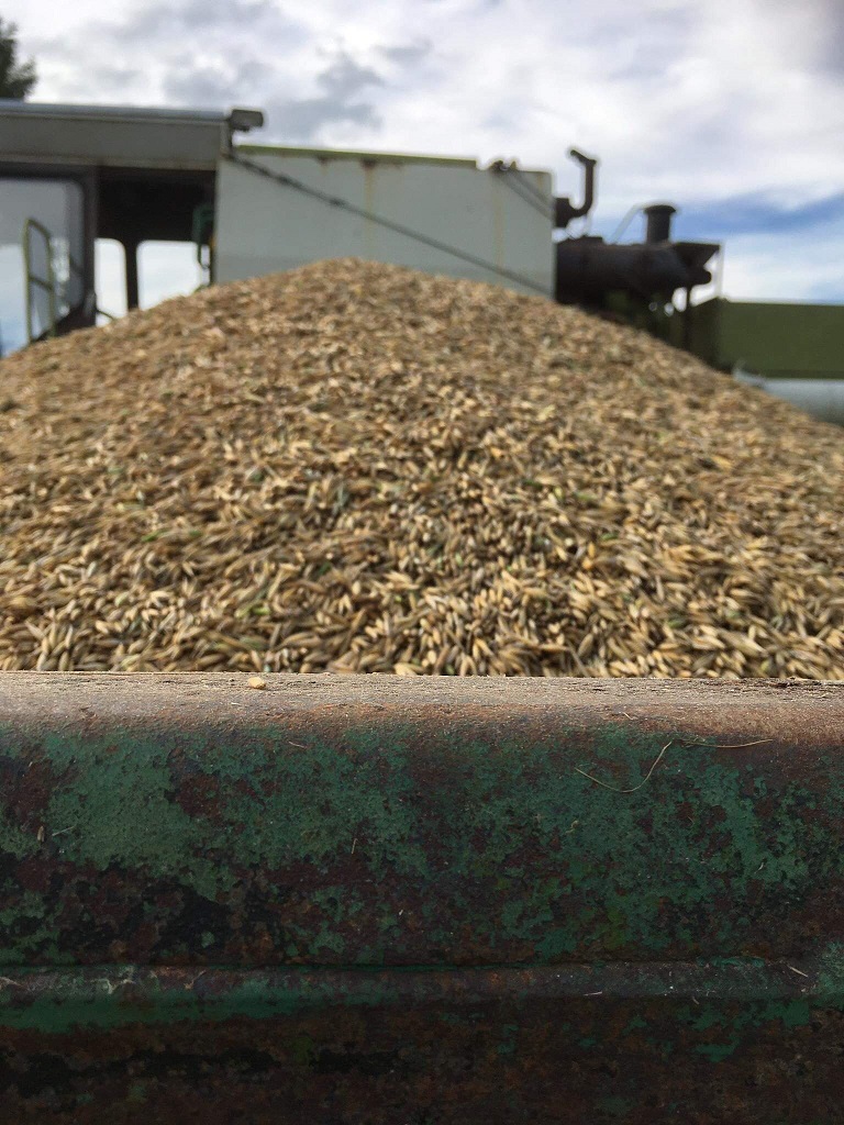

Peades tummiseid teri pole üldse, välja peksab väga hästi. Esimesel päeval oli põhiprobleemiks ikkagi vähesed mootori pöörded. Konsulteerisin kõrvalkülas oleva sama kombaini mehega ja tal oli just eelmisel päeval küttefiltri kinni tõmmanud, mootori pöörded 1500 peal ja sama jama. Keerasin hoovast pöörded 2100 peale ja asi oli kohe korras. Trumli pöörded sai pandud 950 peale.
Eile hommikul veel mõned mured segasid. Nimelt kaksikteo keti pinguti ei püsinud kinni, viga labane. Poldi ots toetas vastu korpust ja ei kannatanud kõvemini keerata. See sai korda. Heedri vedu oli kuidagi lahja ja hakkas kergesti libisema. Viga ka labane, rihm oli liiga lödva. Kuigi sai reguleeritud varasemalt, aga ju siis millegagi eksisin.
Siis viskas kaksikteo põrksiduri laiali. Viga  veel labasem, stopperseib oli vigane ja ei haakinud võlli soonde. See juhtus muidugi kõige kaugemal põllul ja kõige ebameeldivamal kohal - läksin oma põldude kõige järsemast kallakust alla parasjagu ja täpselt enne alla jõudmist Smile aga see sai ka korda. Seejärel sai juba üle 5ha võetud kuni õhtupimeduseni. Lõpetasin kella 20.30 ajal, läks niiskeks juba.

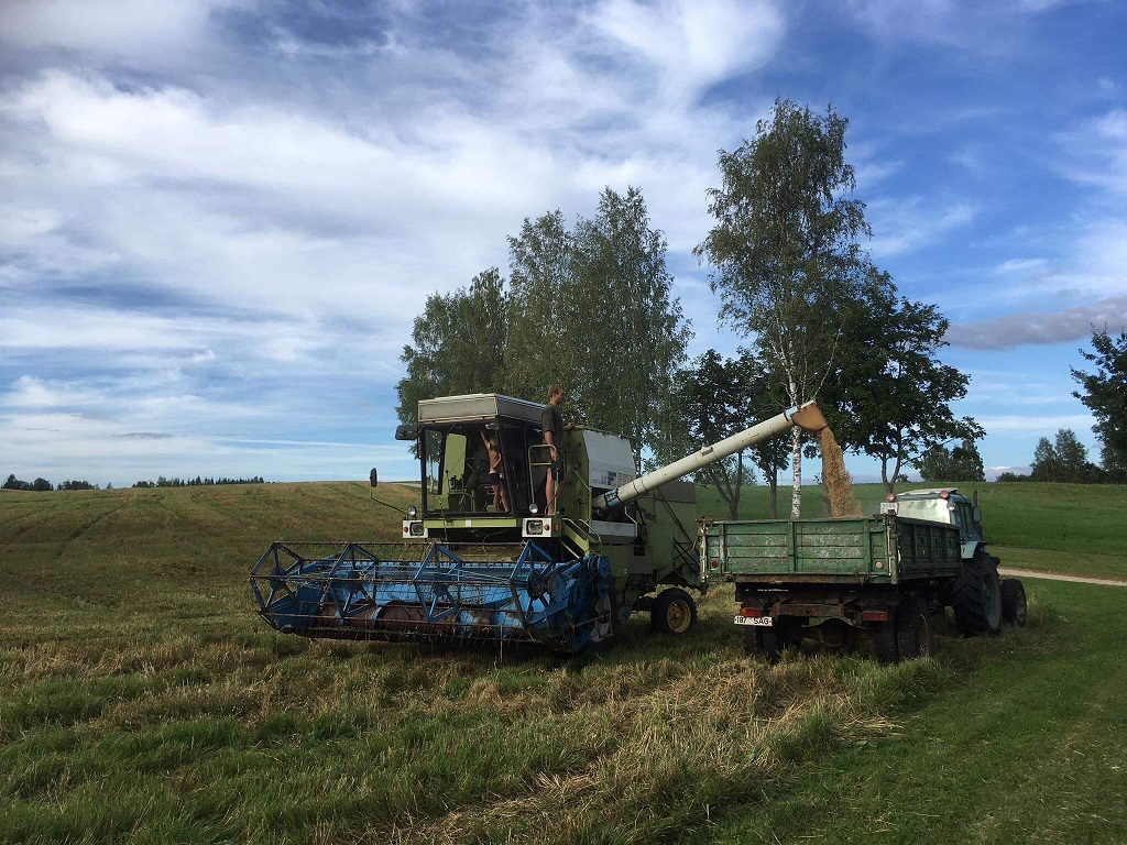

Mõned klõpsud ka töös masinast:
Nu vägev,kui veel liikuvat pilti ka saaks,siis usuks ,et töötab Smile
