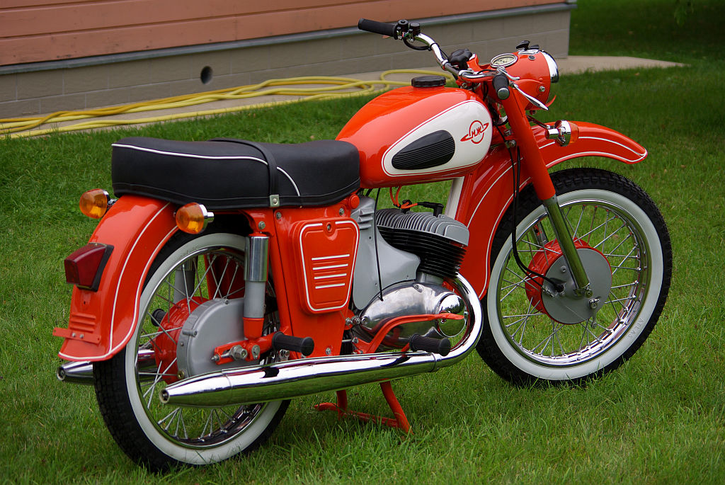

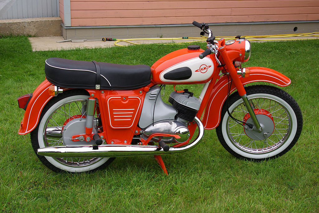

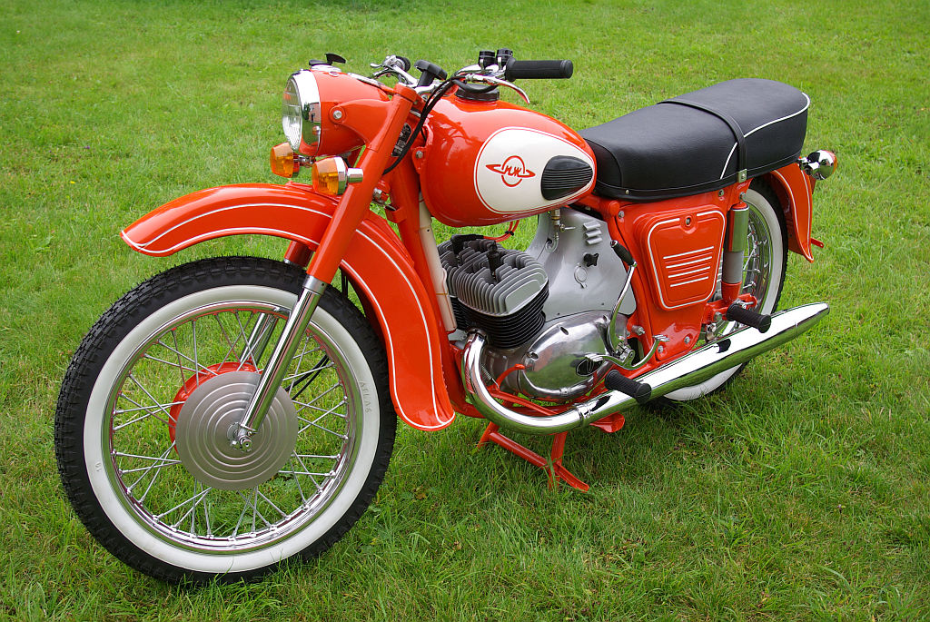

Täna sai see lugu suuremas plaanis oma õnneliku lõpu. Kroomdetailide ettevalmistamise ja katmisega läks aega, aga valmis ning kohale nad said ja täna võttis kadunuke pidulikult jalaga lüües kargu alla. Sõita pole veel saanud kuna ilm keeras ära ja no ei raatsinud pori sisse tollega minna esimest sõitu tegema. Eks seda jõuab ka. Mõned pisiasjad on veel lihvida, aga need ei tasu märkimist. Võibolla ainult seda mainin, et plaanin teha vormi ning selle abil logari tagumise porilaua alla, et sealt ette poole mootori vahele mingit jama ei pilluks.
Väga ilus!
Kas kolmerattaliseks ei plaani teha?
Ma üldiselt suhtun ilusamaks-kui-vabrikust-taastamistesse halvasti, kuid see aparaat on küll väga maitsekalt tehtud.
