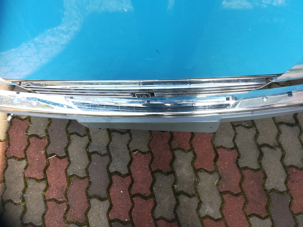

Kuna ilm jube ilus tõukasin auto õue ja hakkasin vigu otsima. Esi kaitseraud lääbakil. Egas midagi, 6 polti lahti ja põhjus käes. Keegi oli esi kaitseraua hoidiku kõveraks sõitnud. Hoidik maha, kruustangide vahele, paar vasara hoopi, korras, külge ja valmis. Pool tundi.

Nagu kuskil eelnevalt sai mainitud, katki kapoti amordi hoidikud. Tuleb vist Venest lasta vaadata.

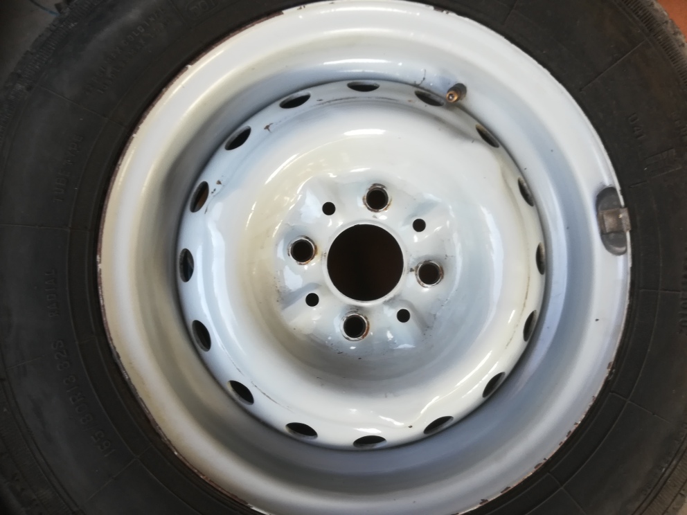

Nojaa veljed. Miks ikkagi 06 omad. Helistasin isegi eile õhtul müüjale. Tema ei usu iialgi, et ded tal hakkas velgi vahetama. Tema oli 13 a. kui ded teise ilma läks ja isa ka möödund aastal ja isa ei sõitnud selle autoga meetritki. Polnud auto inimene. Lihtsalt seisis garaazis. Ded oli sõjaveteran ja sai selle auto uuelt, miks pidi velgi vahetama ja mis see oleks andnud. Arvas, et kuna tehases oli 07 velgede põud, siis pandi need alla. Russki bisness. Vaatasin mina ka neid rattaid, all veel MADE IN USSR kummid. Tagavararatas ka 06 oma, praktiliselt kasutamata. Jää või uskuma, et oligi Russki bisness.

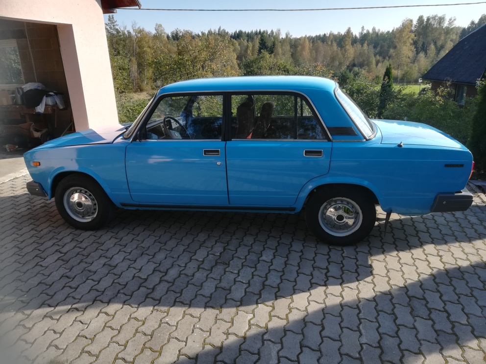

Siin kaasfoorumlased tundsid muret, et äkki on tegu identiteedi vargusega ja auto on asendatud uuema isendiga. Mina nii ei arva. Kõik klaasid on markeeringuga 84 aastast. Ohutus rihmad NORMA omad, toodetud IV 84. Numbrid passis ja kerel klapivad.
Lõppvaatus siis momendil selline. Kui keegi märkab mingeid kõrvalekaldeid originaalist, andke aga julgest tuld.

Veljed on siiski nullkolme omad, kui näpuga täht-tähelt järge ajada.
Ilu ja identsuse huvides sebiks ise kibekähku õiged veljed koos kroomitud kapslitega alla ja lööks rehvid ringi. Need ilukilpidega asjad seitsmele ja viiele lihtsalt ei sobi. Koledad on.

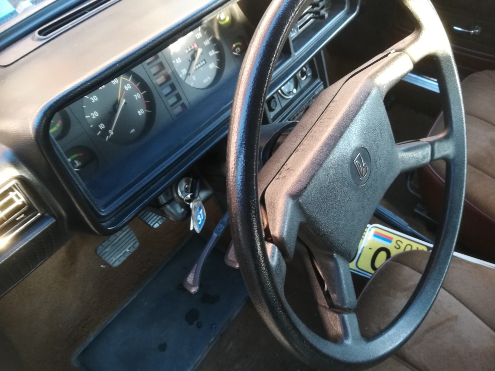

Tere.
Pedaalikummid (sidur-pidur) tunduvad olevat GAZ 24 omad.Mis kummide all on?

Ilus leid, silm puhkamas!!! Veljed on mu teada Ladadel samad! Kaks varianti [Pilt: file64227959_44d4fa3c.jpg]

(26-09-2020, 18:00 PM)Automees Kirjutas:  Tere.
Vabandan kui midagi valesti läks.
 Kui ma nüüd vaatama - mõtlema hakkan, siis on jah GAZ 24 omad. Homme lähen garaazi, vaatan järele, millega "DED" on hakkama saanud. Peaks olema sellised:

Huvitav, et 03 mootoriga. Mis kirjad tagaluugil ja kindalaekal on? Tuledele peaks eraldi veepump sinna teise auku käima. Uuematel ukseklaasidel oli mingi normaalsem kinnitus minu arust. Deem need tulidki 03 mootoriga, arvasin, et 06 motoga.
