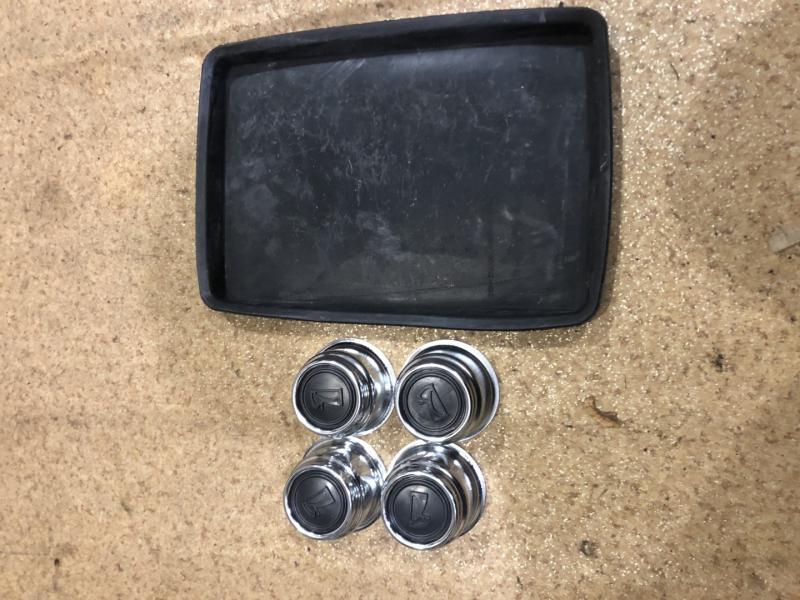

Kuri kahtlus, et VAZ 2107 - el ei kasutata akualuskummi

Kataloogid lubavad aluskummiga ja kummita, sõltub kinnituse viisist.
08-10-2020, 14:02 PM
Mul neid 05 ja 07 meid oli peris mitmeid ja minuarust see alumine akukumm oli neil kõigil.
Ja nii ehk naa on mõistlik panna sinna vahele see.

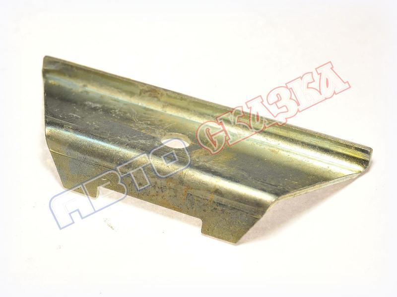

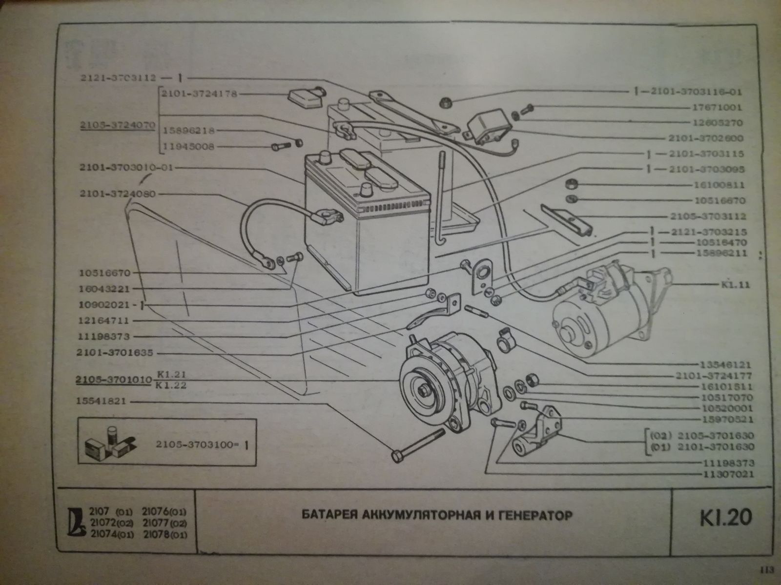

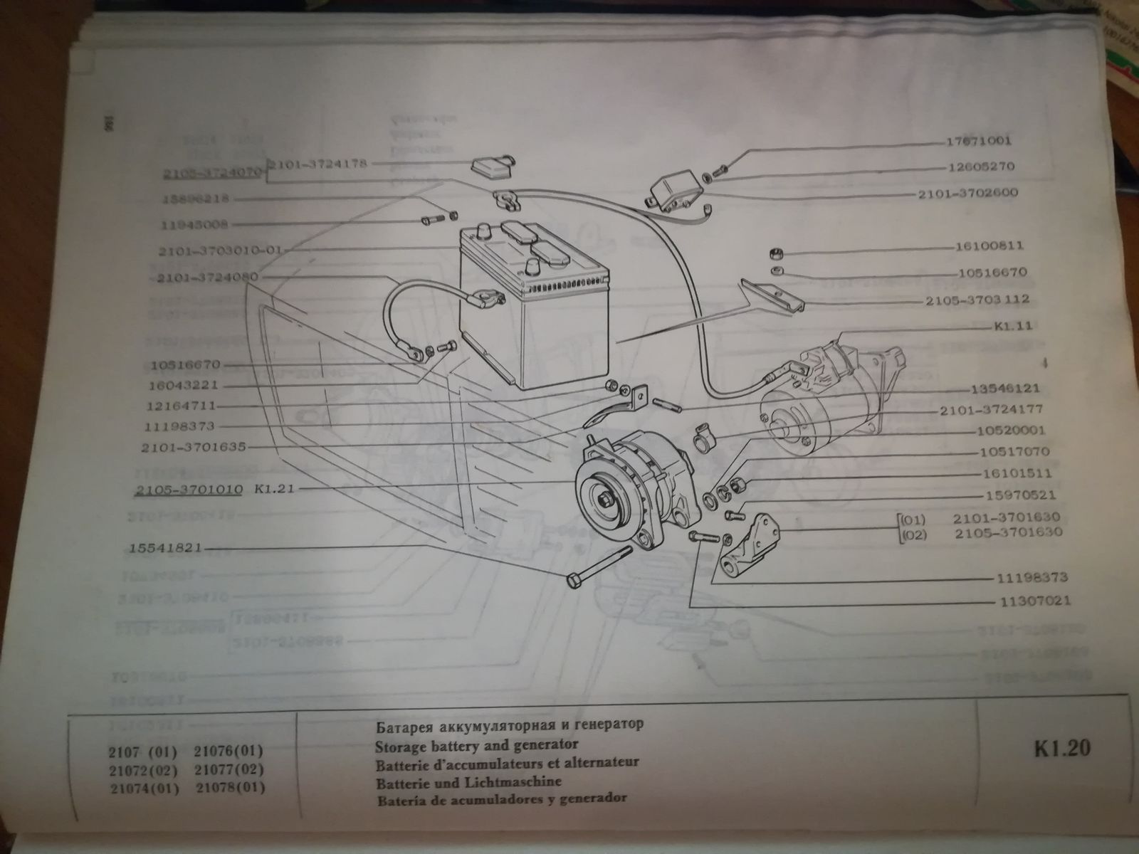

Jään siiski arvamuse juurde, et antud isendil ei ole ette nähtud akualuskummi. Kuna aku kinnitus 2105-3703112 plekiga.
10-10-2020, 11:49 AM
(10-10-2020, 11:37 AM)ZIL 131 Kirjutas: Jään siiski arvamuse juurde, et antud isendil ei ole ette nähtud akualuskummi. Kuna aku kinnitus 2105-3703112 plekiga.See võib õige olla küll. Selle kummi olemasolul ei saa akut selle hoidikuga kinnitada ja vaevale Ded oleks sealt originaalse kummi minema visanud. No ega see kumm ei maksnud ka suurt midagi.

robi võiks teha BA3 2107 raamatu kahest viimasest lehest pilti.

(10-10-2020, 12:40 PM)ZIL 131 Kirjutas: robi võiks teha BA3 2107 raamatu kahest viimasest lehest pilti.Sellise kinnitusega ei olnud isegi aluskummi lõhna tunda, see väide on võetud omadest mälestustest ja põhineb Rigast toodud exporti mõeldud mudelil. Saage ometi aru, et osad asjad tehti vahel ikka teisiti ka, ei hakanud rataste puhul vaidlema, aga kohe kindlasti tuli neid välja erinevate velgedega, ka istmetega komplekteeriti erinevalt. Ei olnud kõik 07-ed ühesuguste istmetega. JNE.

Saage ometi aru, et mälestustega pole midagi teha. Kui must valgel ei ole siis järelikult ei ole olnud. Istmed? Jah, diilerid paigaldasid SAABi istmed. Nõukogude Liidus diilereid ei olnud.

(10-10-2020, 22:30 PM)ZIL 131 Kirjutas: metsakohinEsiteks ei ole sellise alumise serva peal käiva akukinnitusega võimalik alusvanni normaalselt kasutada.
Teiseks saage aru, et dokument trükiti heal juhul kord aastas ja aasta jooksul võis toimuda palju muutusi mudeli arengus (nii neid asju nimetati), võisid vahetuda tarnijad (loe: valuutat ei jätkunud ja vasja pidi ise leiutama).
Kolmandaks tõin oma isendi Riga autopoest, mitte sadamast. Valik oli suur, kusjuures kõik olid rongilt maha võetud mingisuguste väliste defektide pärast.
Põhilise osa moodustasid viied ja seitsmed, oli kuusi, millel viie kaitserauad küljes.

Oli vist nii nende akukinnitustega.
Külje pealt altservast klambriga ja ilma kummialuseta kui aku oli plastkorpusega.
Kaks varrast klambriga aku ülaservast ja kummialusega siis kui aku oli bakeliitkorpusega.
Peale pandi seda akut mida parasjagu laos olemas oli.
