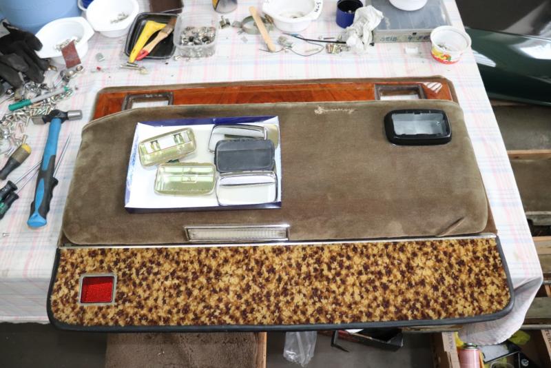

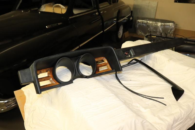

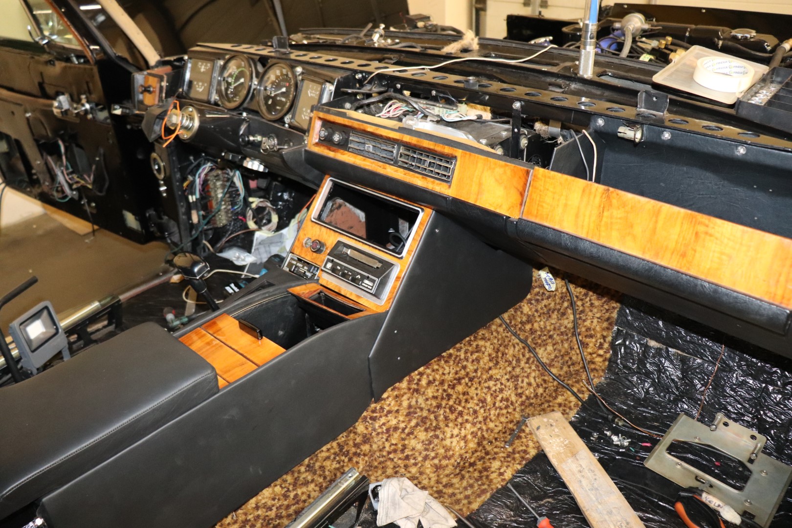

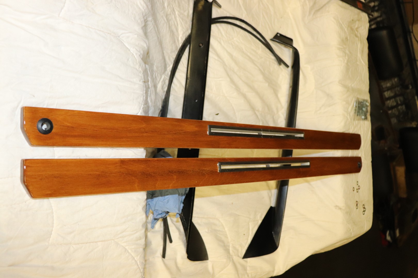

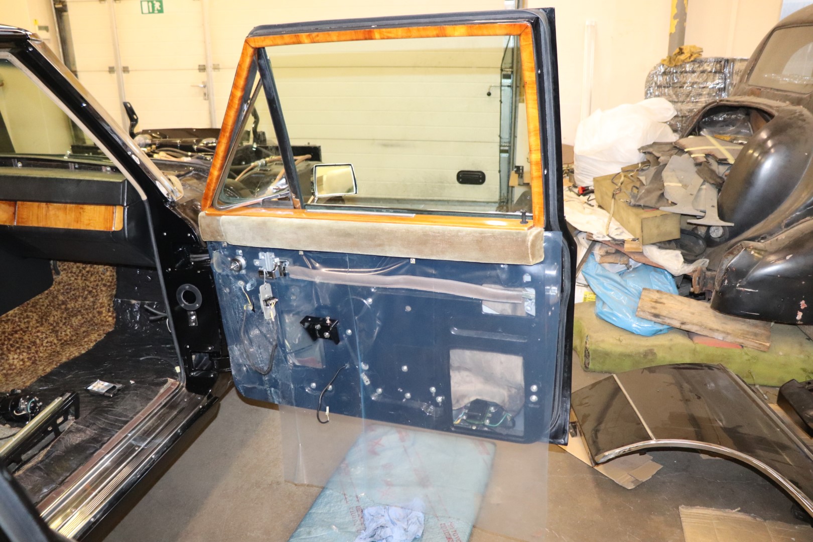

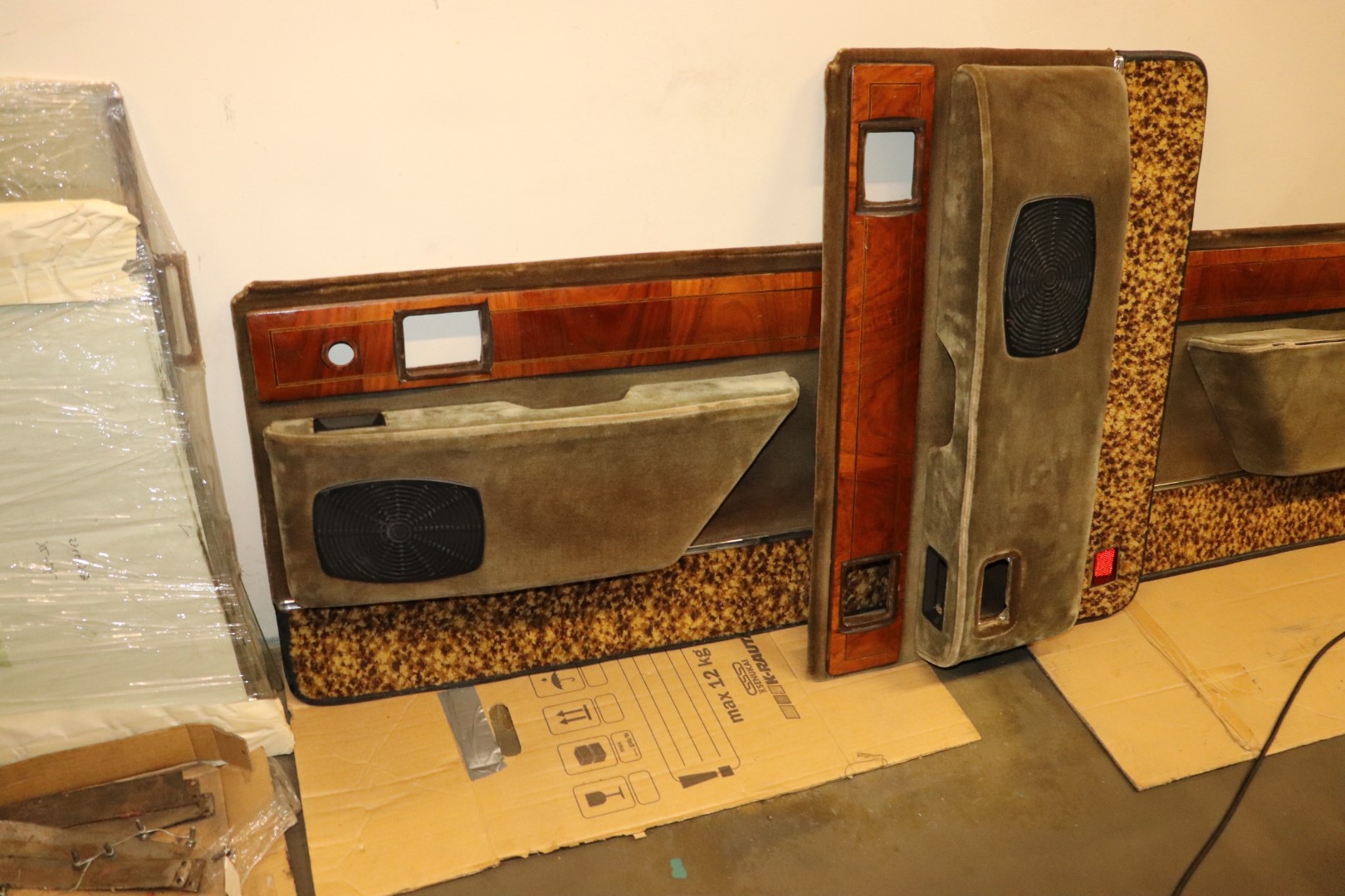

Pikalt, väga pikalt on tegeldud ZIL-li interjööriga. Sisu siis Karjala kasest ja naturaalsest nahast. Kõik puitdetailid said üle käidud, lihvitud, lakitud. 2 detaili olid niivõrd läbi (esiuste klaaside alaääred), et tuli uued valmistada.  Need kahekesi ka eraldi pildil. Kes ei tea, ega aru ei saa, et replikad. Kõik detailid värvitud või tsingitud. Tuhatoosid said ka kui uued. Nahk, kas taastatud, üle värvitud või asendatud uuega - samasuguse struktuuriga kui originaal.
(13-10-2020, 11:53 AM)Formika Kirjutas:  Pikalt, väga pikalt on tegeldud ZIL-li interjööriga.
Vaatan ja vaatan ega saa lahti mõttest, et see "disainer", kes sihukese vaiba välja mõtles, oleks tulnud otse tehasest BAM-i ehitama saata. Isegi need veoautolikud näidikud ei karga niimoodi silma.
See vaip on tõesti nii silmariivav et selle asendamisel mistahes muuga võiks musta numbri taotlemisel pigem plusspunkte anda...  Toungue Big Grin

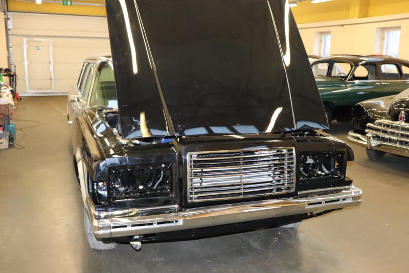

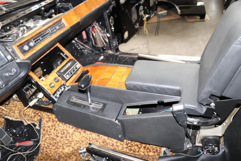

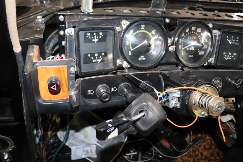

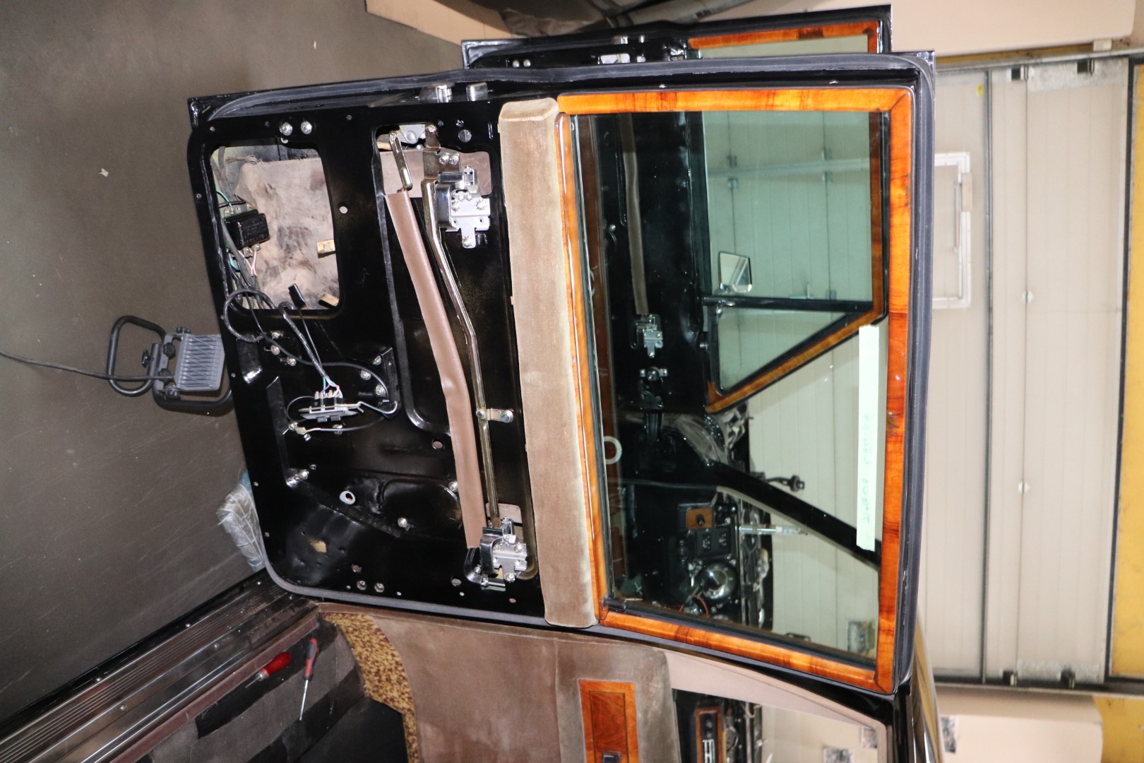

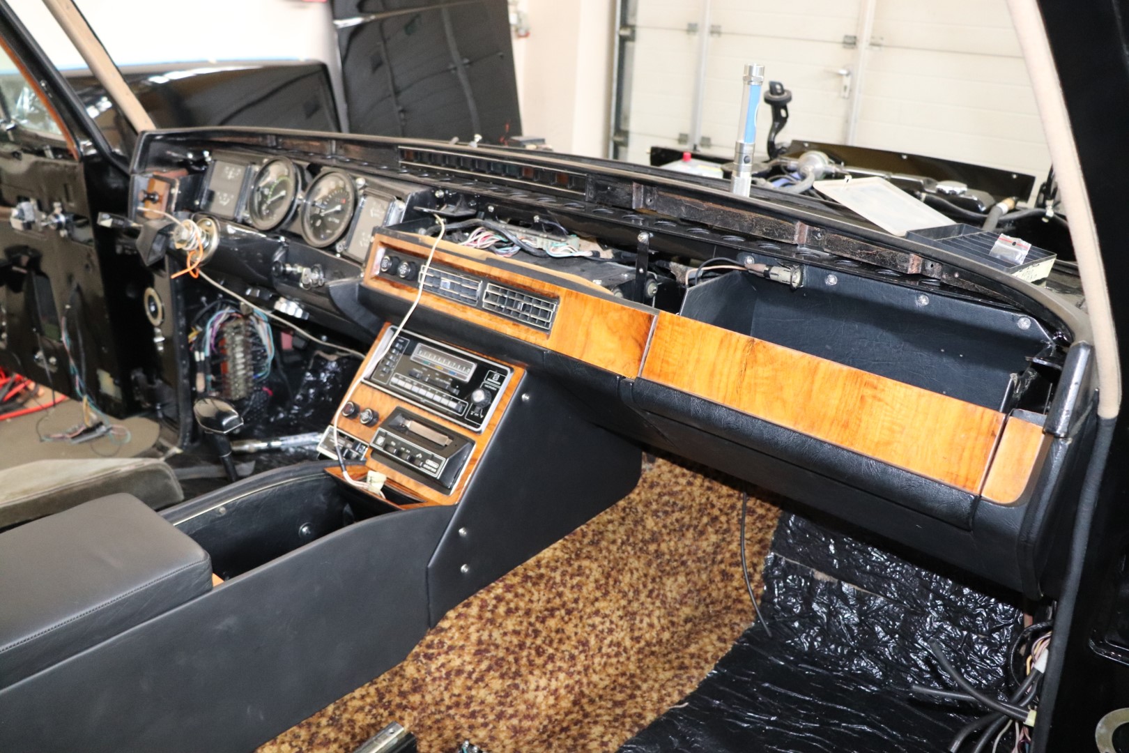

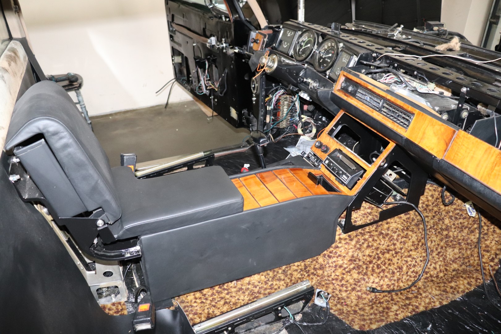

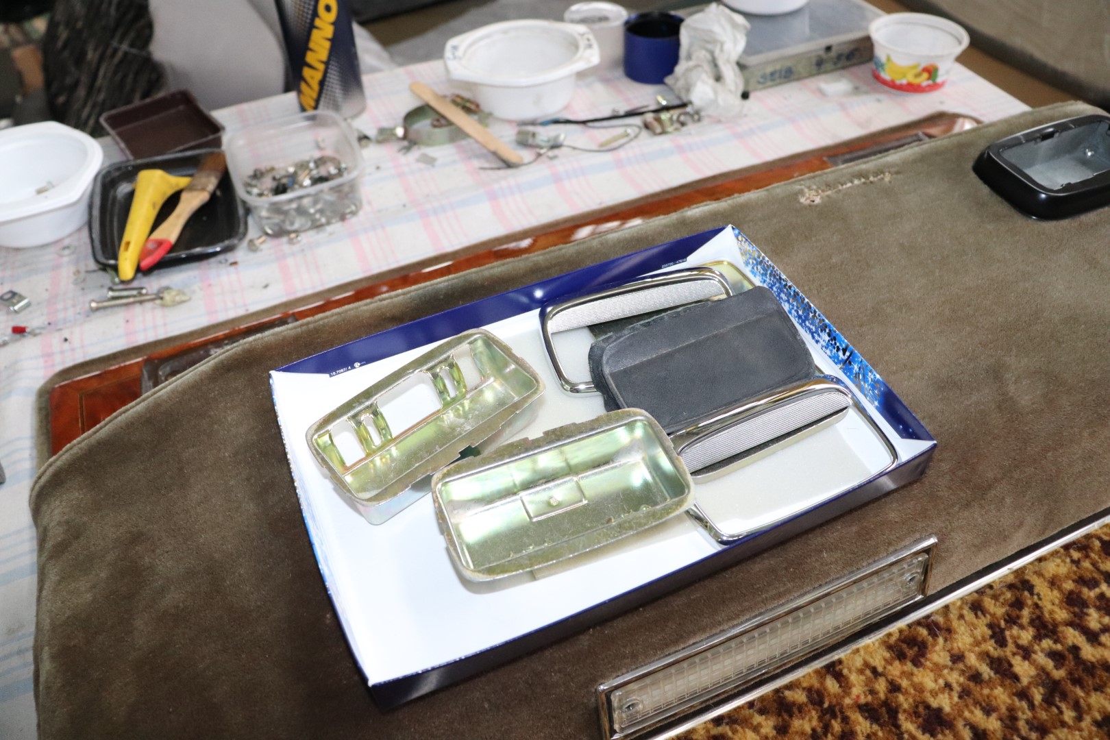

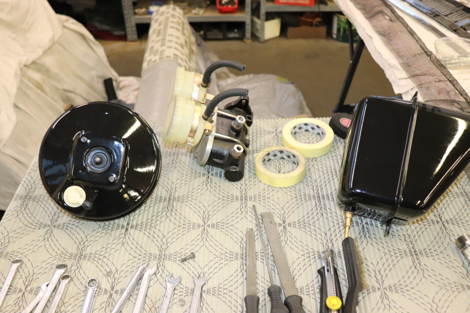

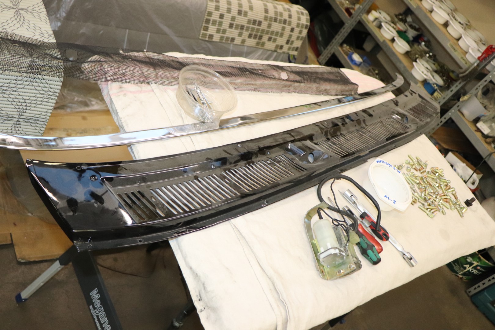

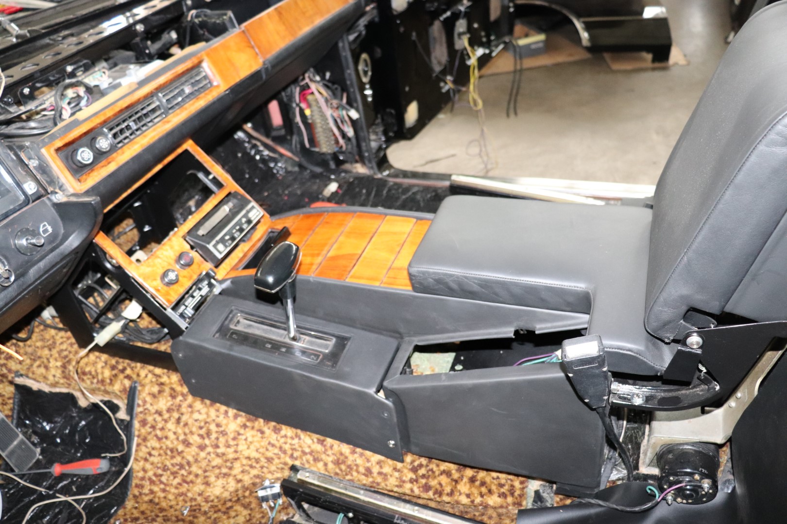

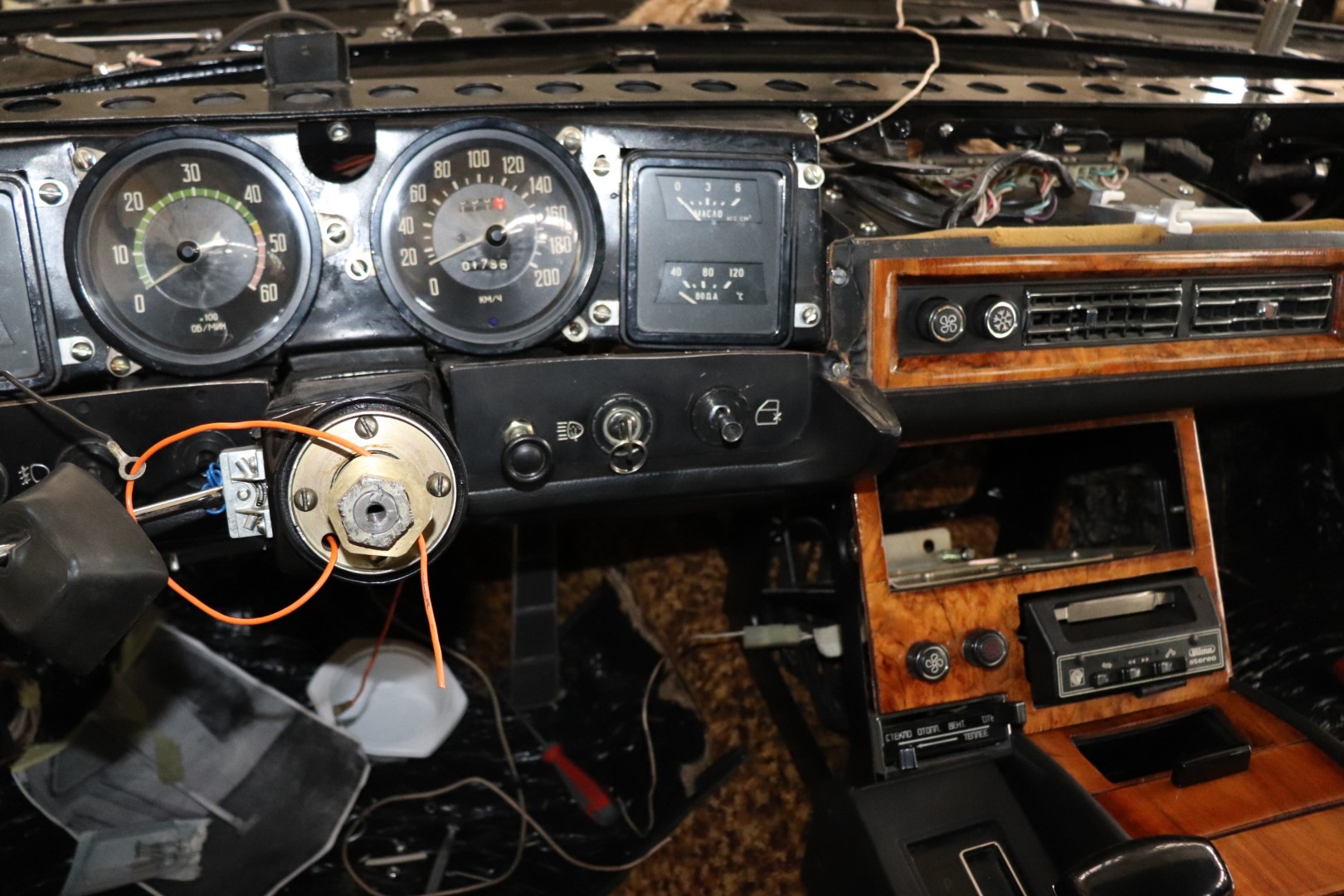

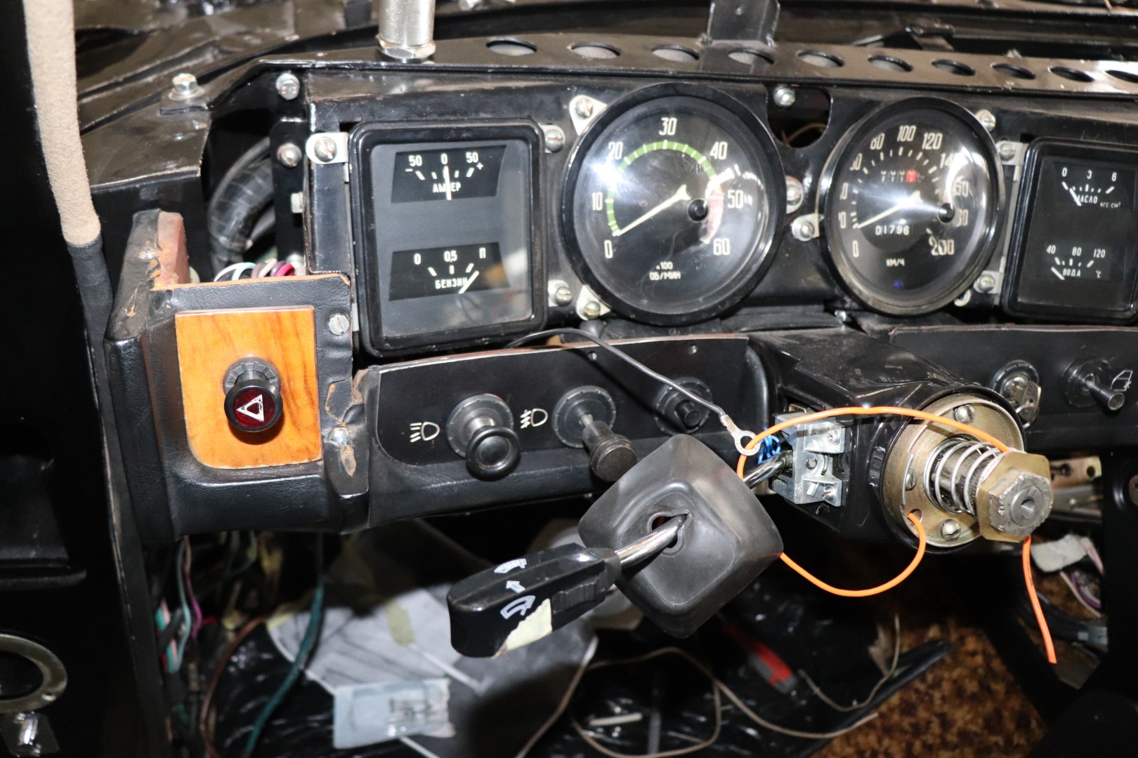

Veel mõned pildid salongi ja muude vidinate komplekteerimisest ja ettevalmistusest. Nagu eelnevalt kirjas, töö kulgeb aeglaselt, tõrkeid on palju. Põhiliselt tingitud igasugu vidinate puudusest. Kui õnnestub midagi leida, siis saab jälle natuke edasi. Elektri värgiga peaks enam vähem ühel pool olema. Kõik releed, mida on kohutavalt palju, paigaldatud, kontrollitud, töötavad. Jäänud veel ehitada varjestatud/ekraniseeritud süütesüsteem, mis on olemas aga tuleb kohandada sellele mudelile. Enne ei taha esi poritiibu ka paigaldada, kui kapoti all asjad ühel pool. No krt. Jõuluks peab see masin valmis saama.

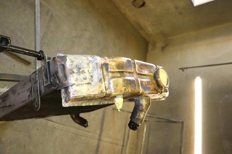

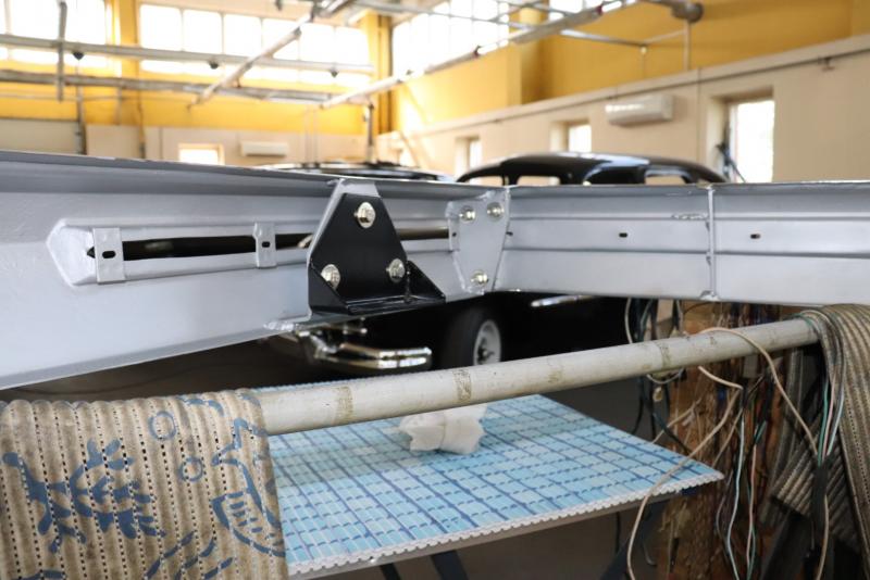

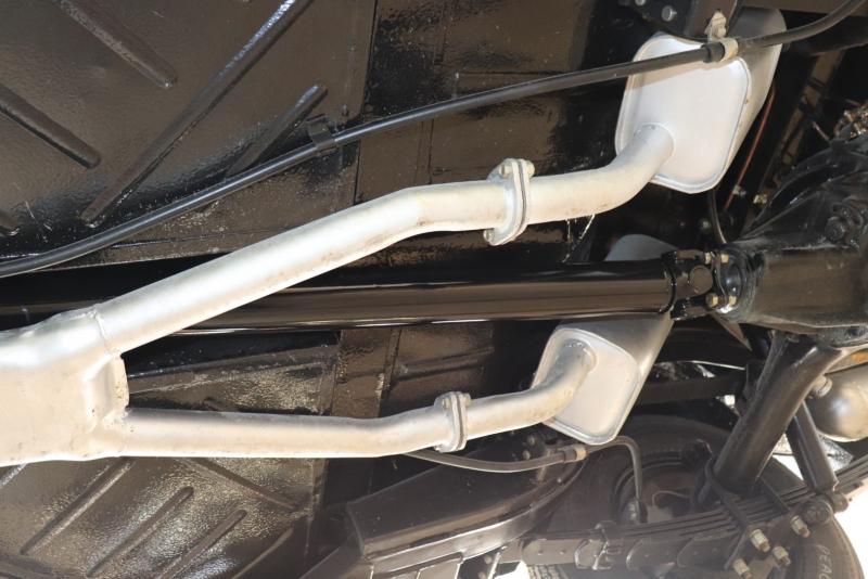

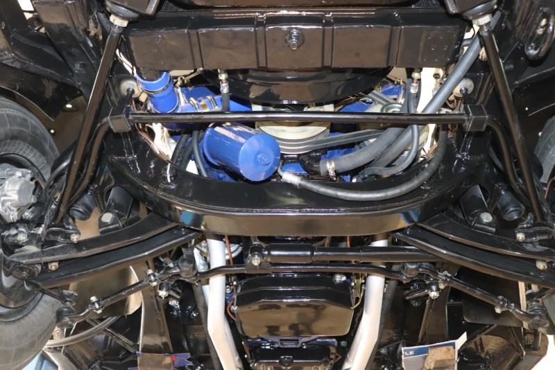

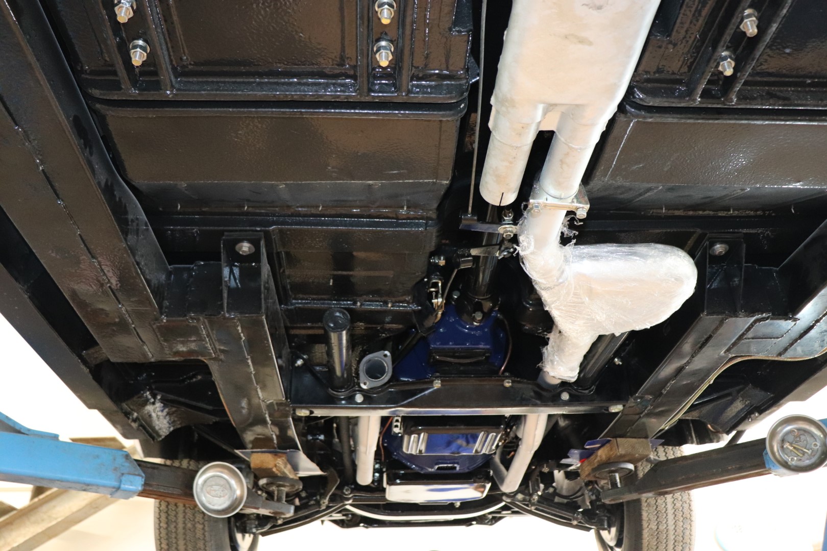

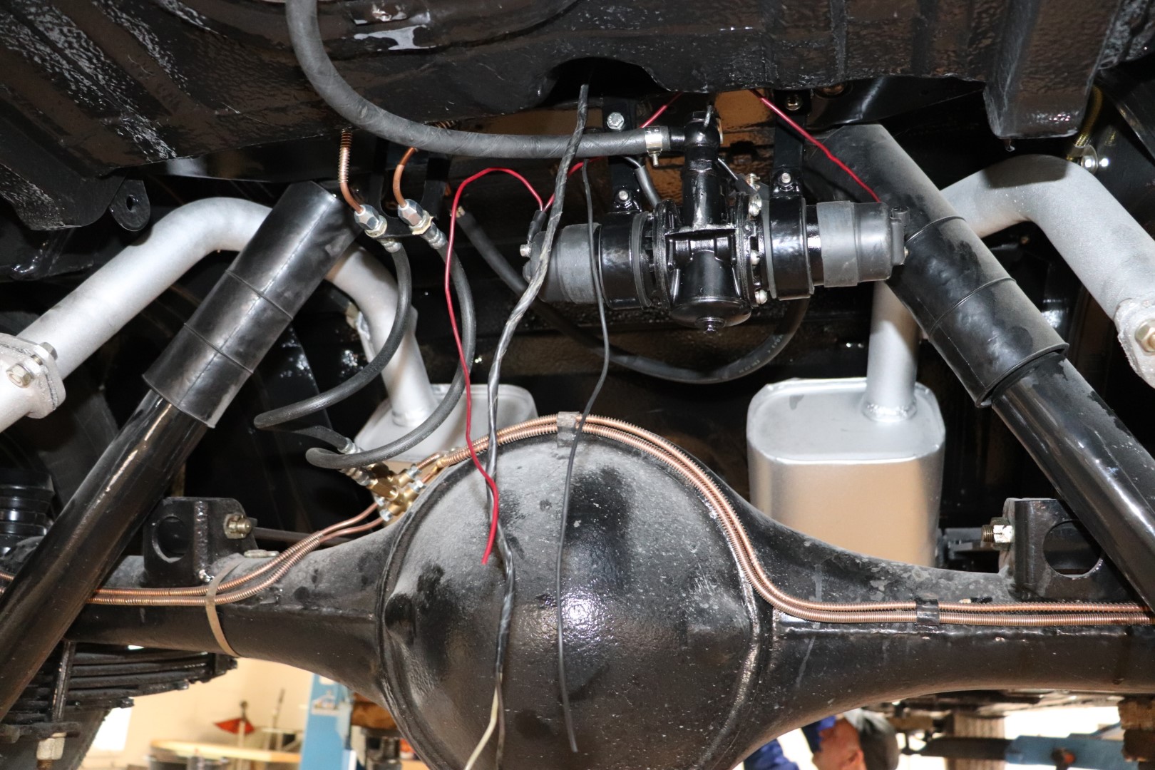

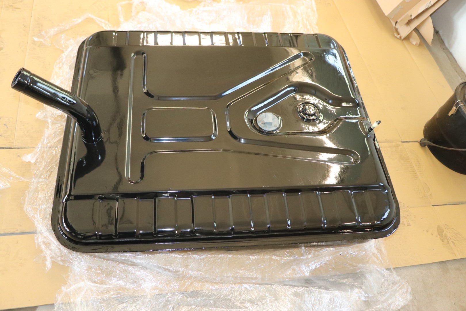

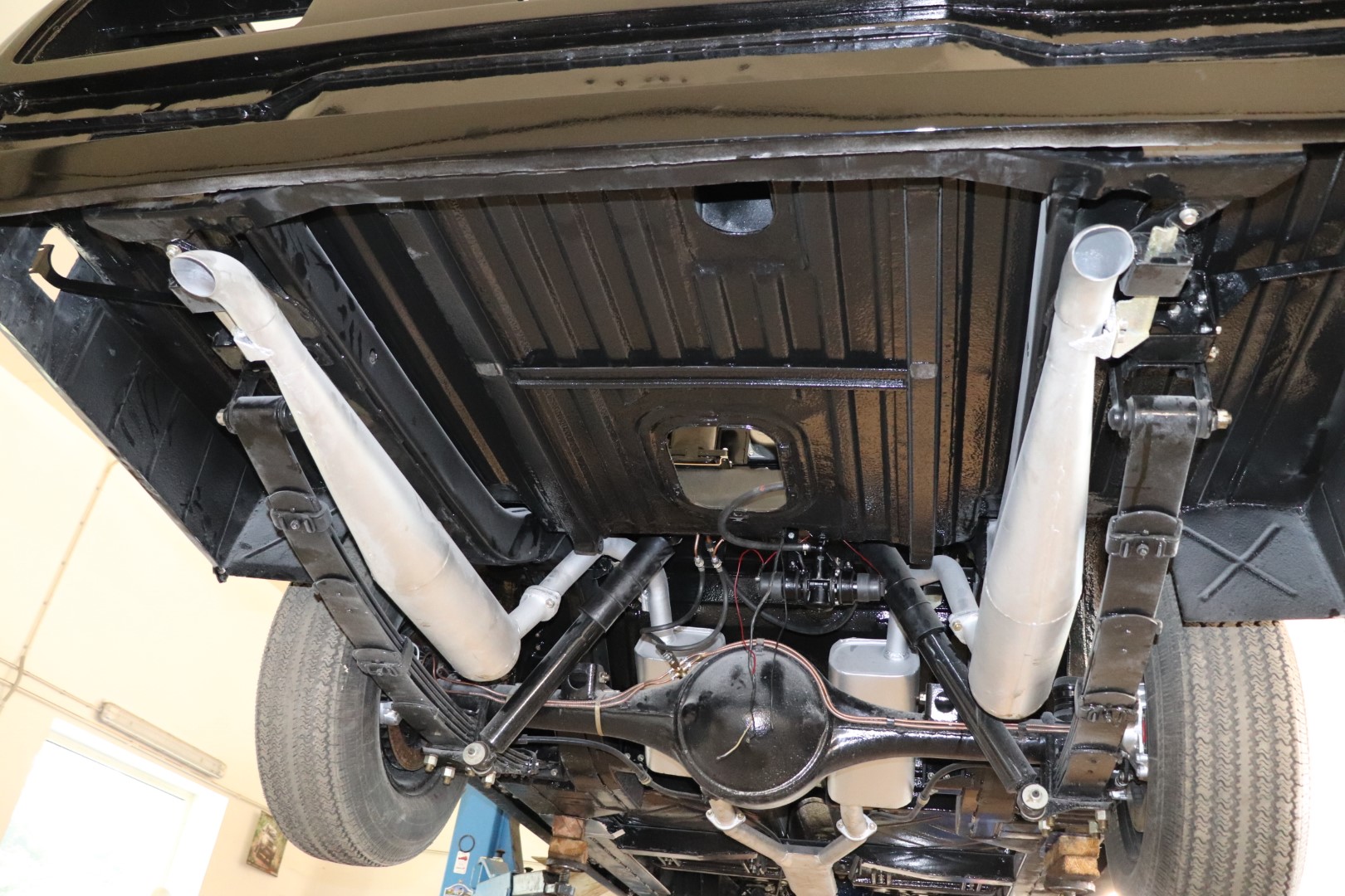

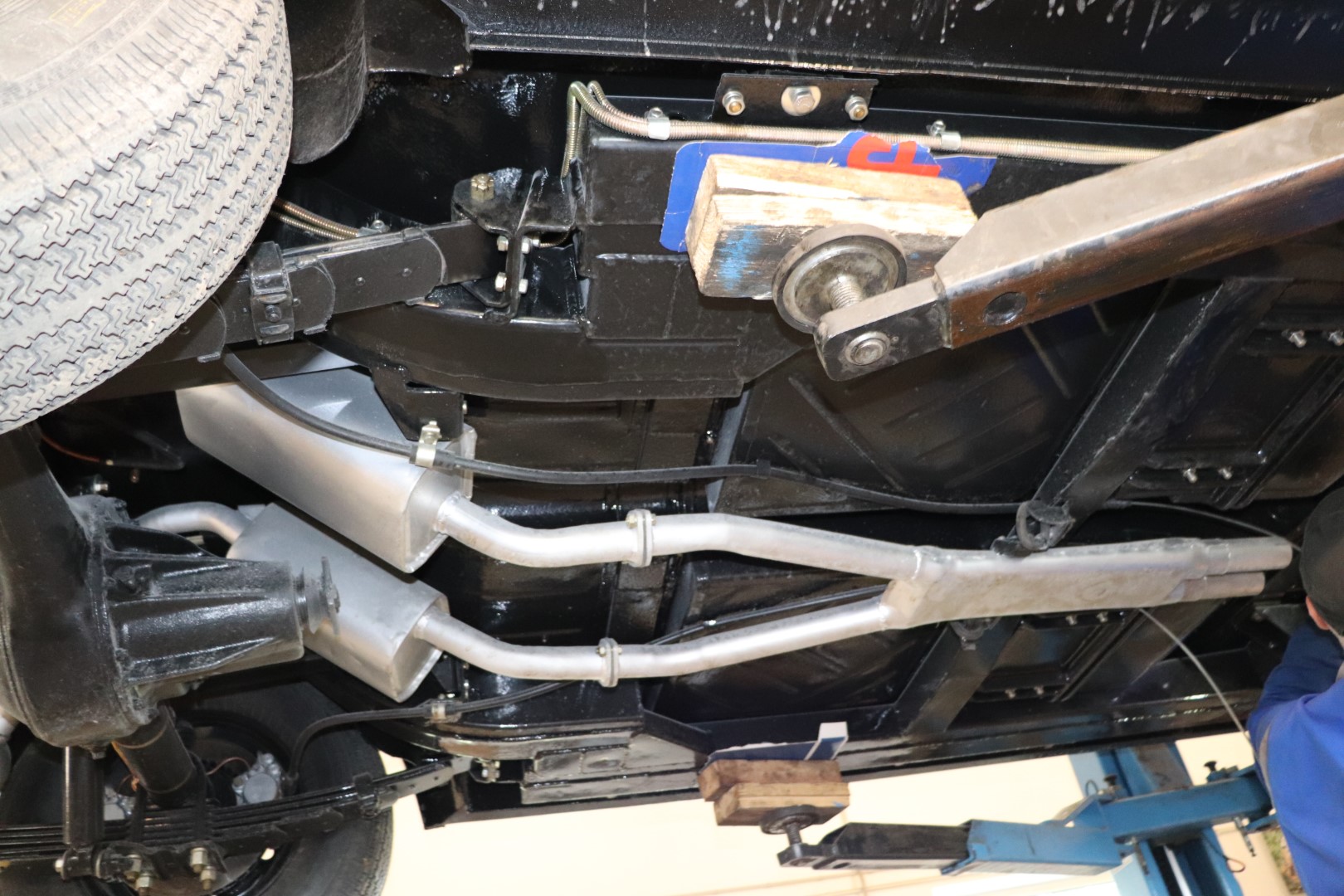

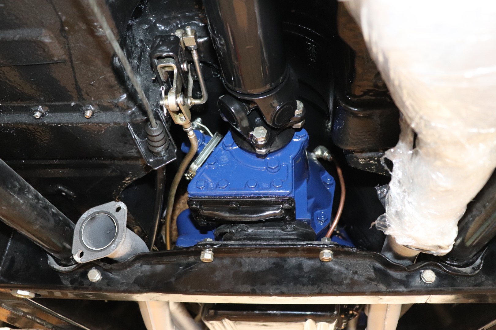

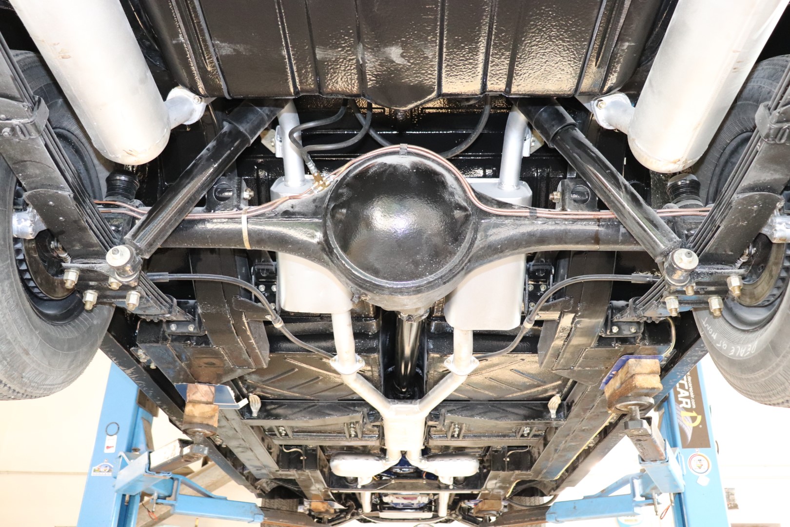

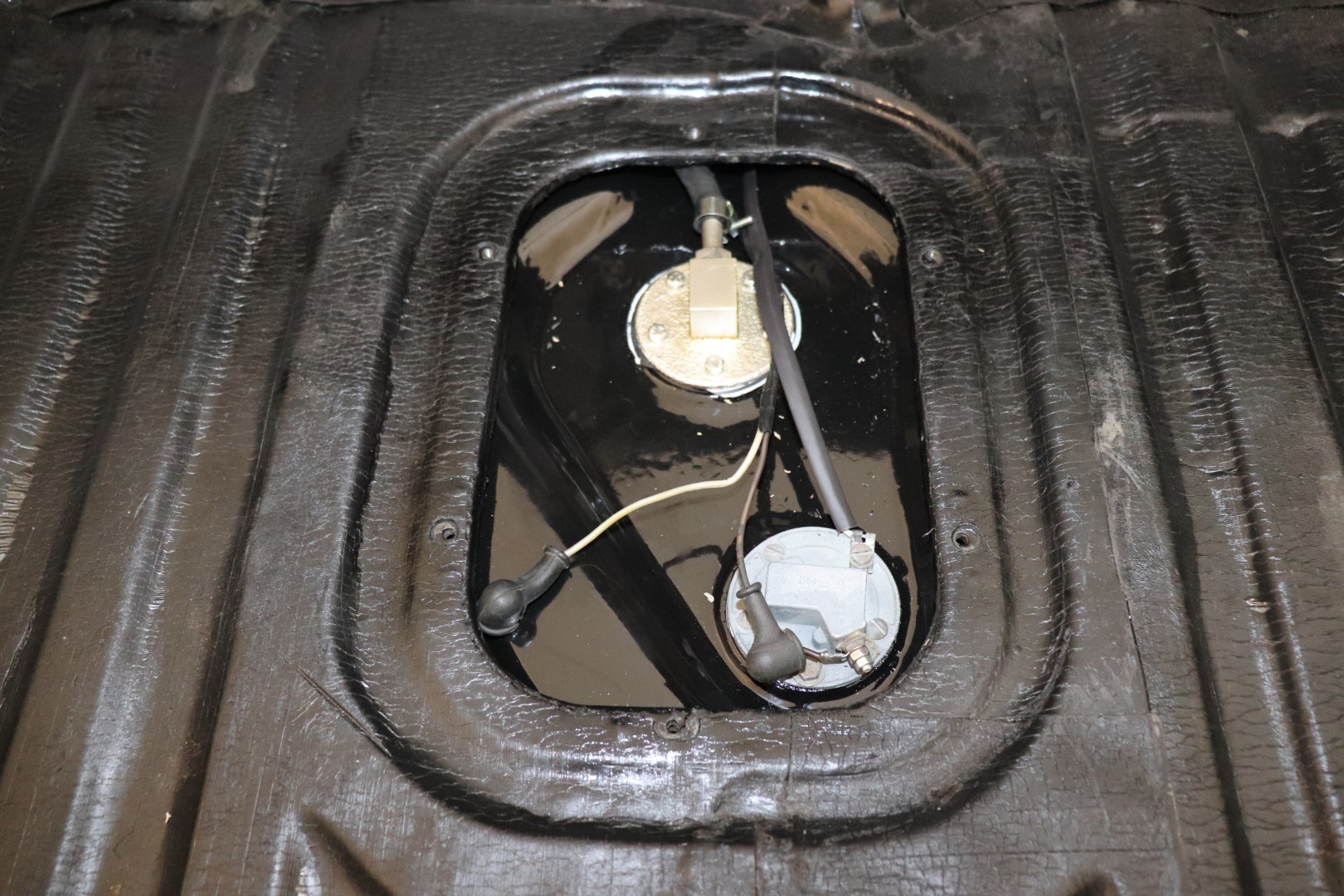

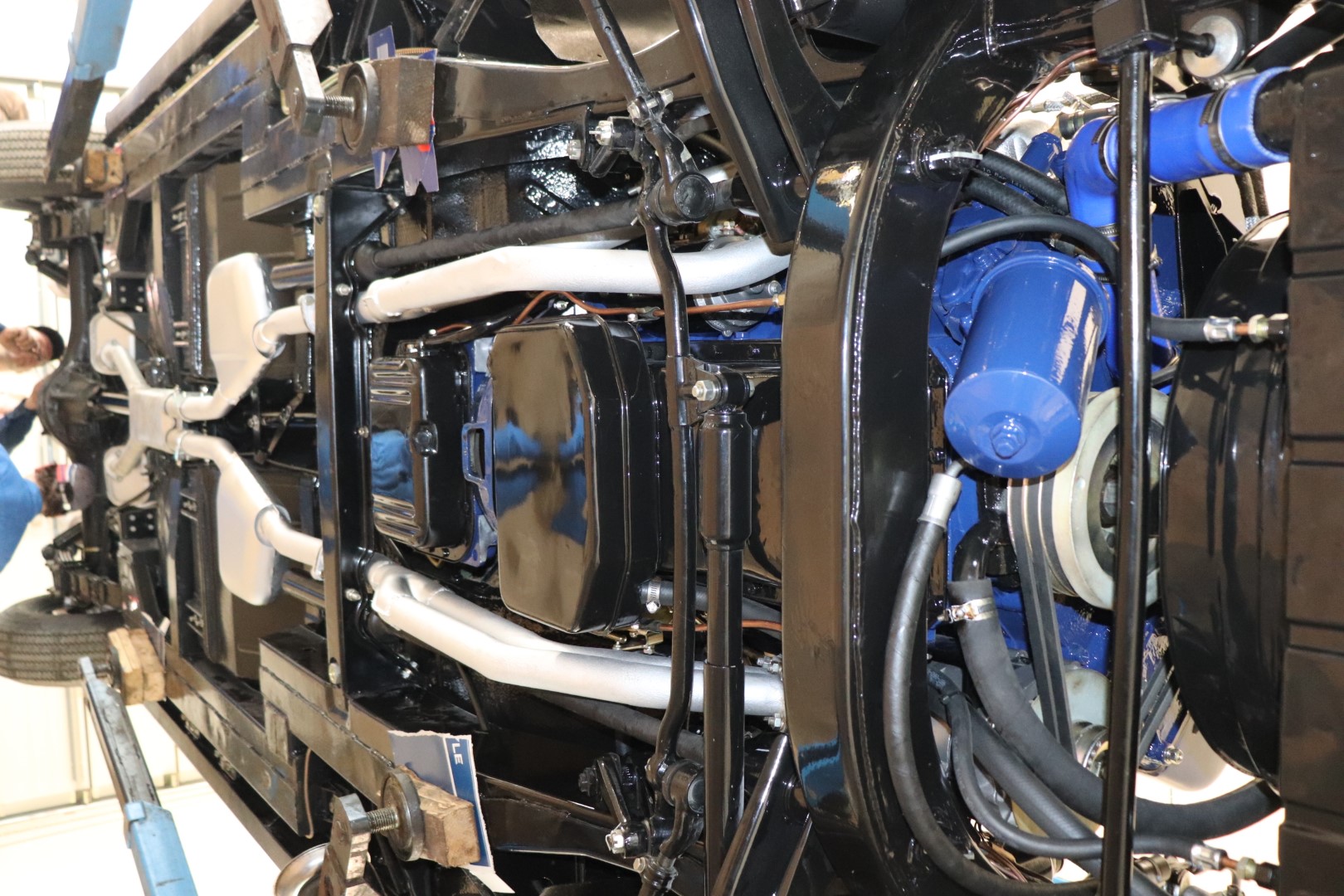

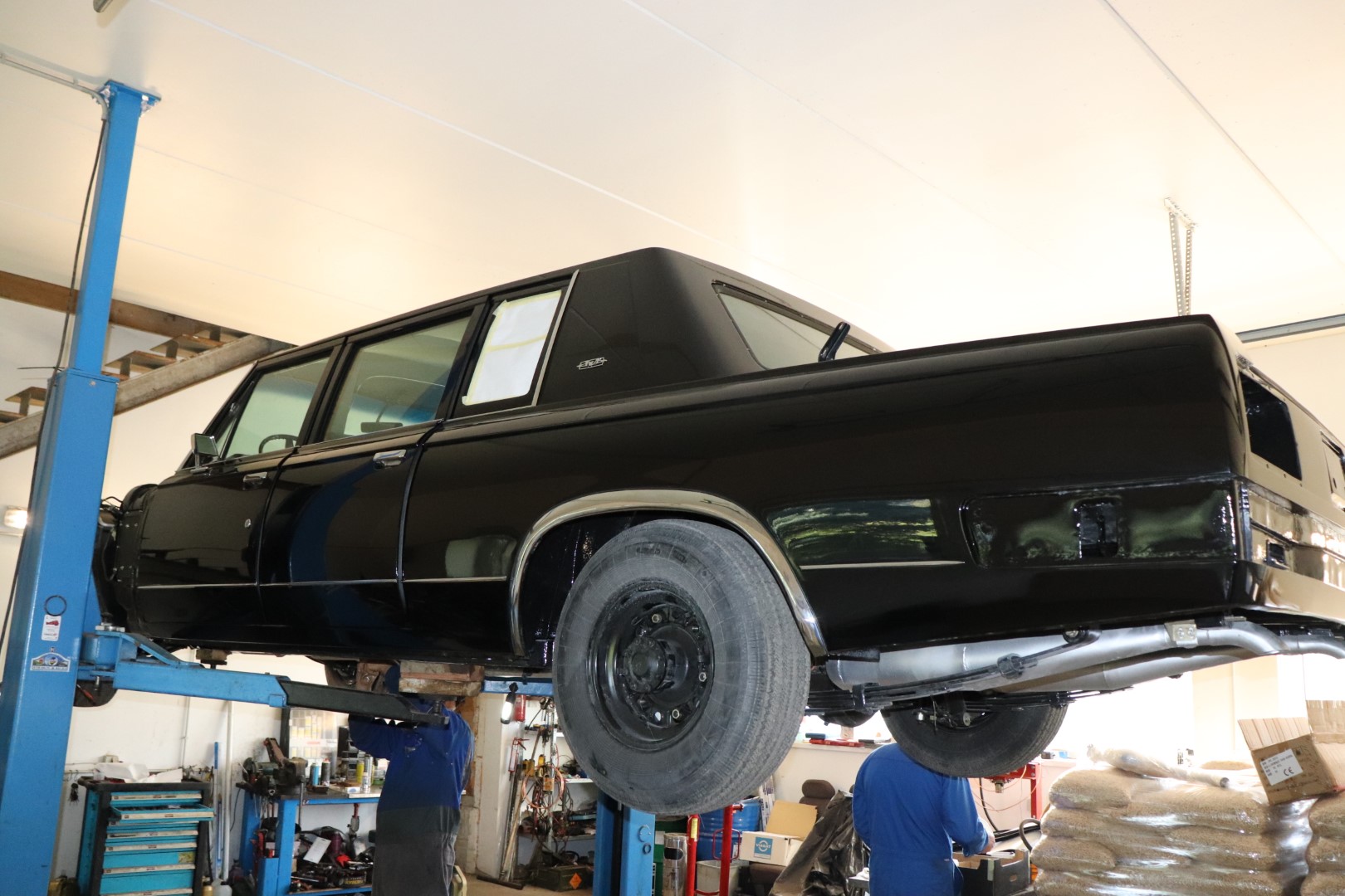

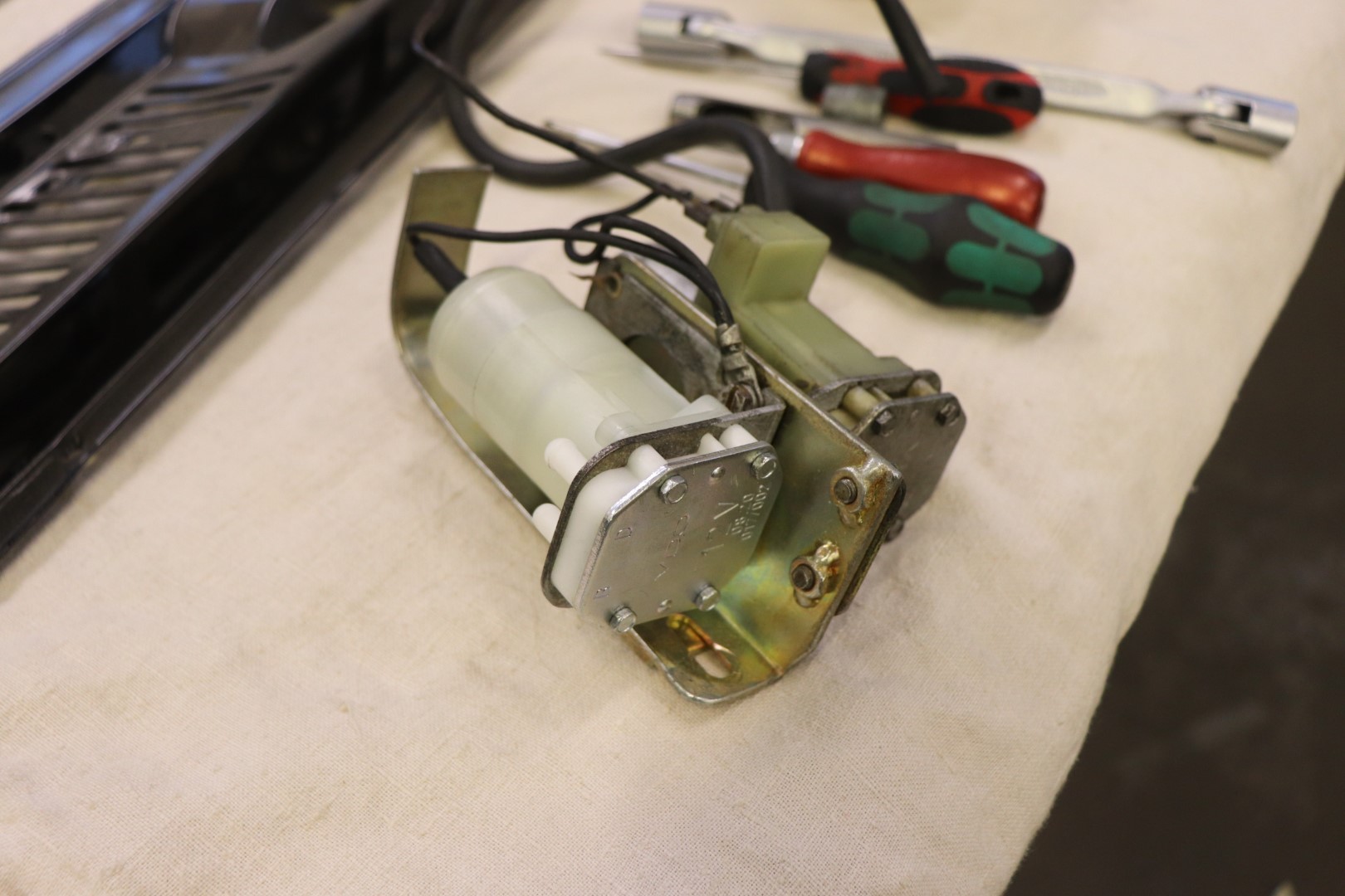

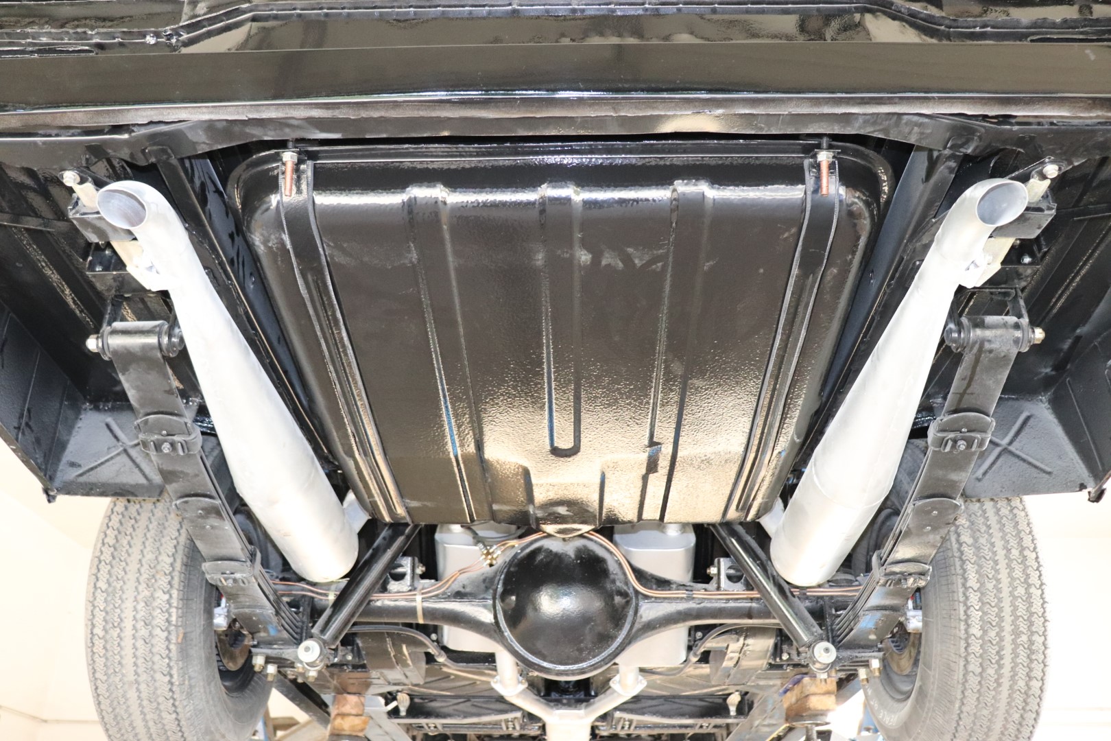

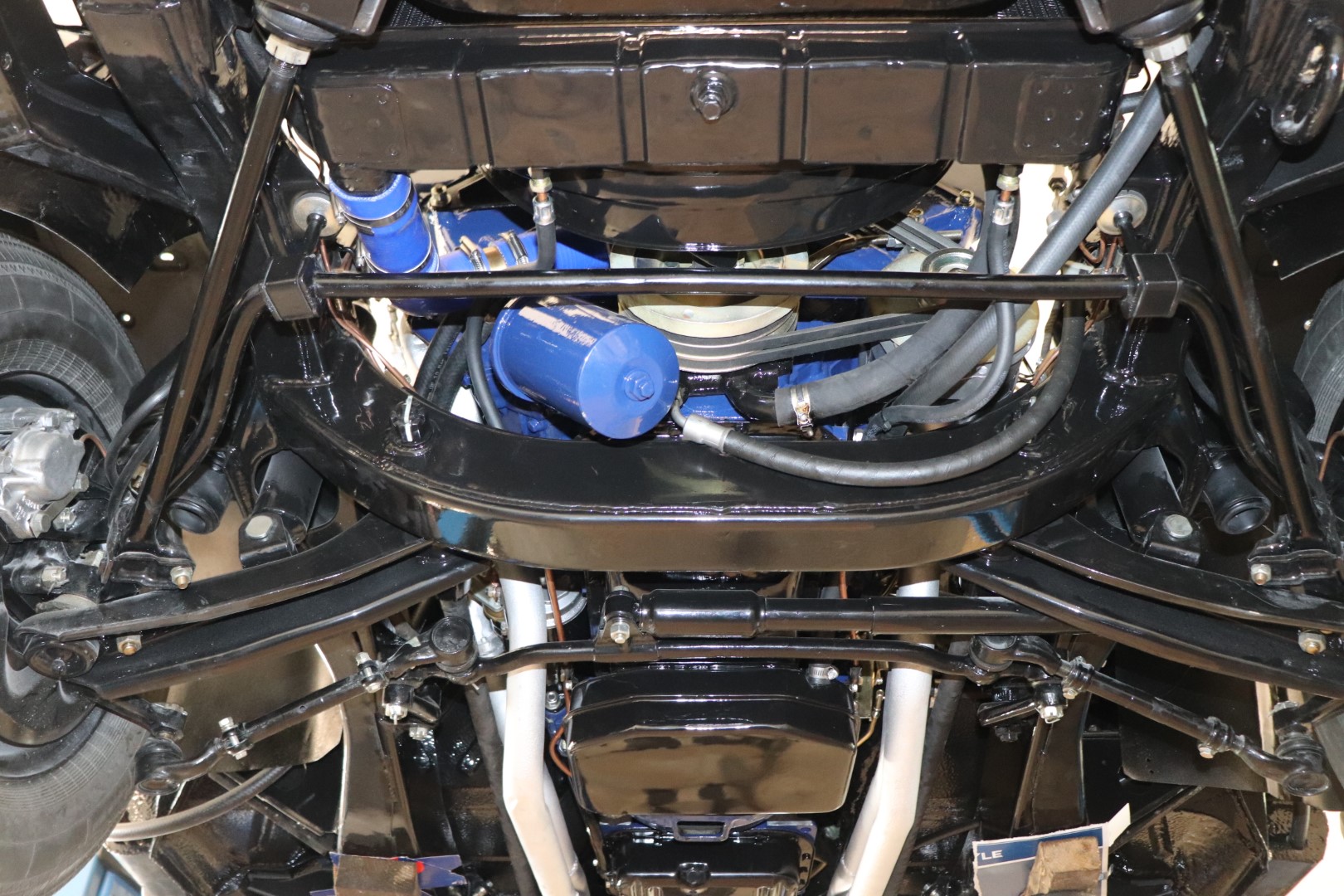

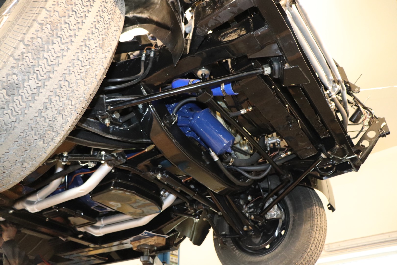

Küllaltki pikalt venis kõhualuse komplekteerimine. Põhjus selles, et praeguses töökojas olev autotõstuk ei suutnud ZIL-li maast lahti kergitada ja tuli auto viia sinna, kus see võimekus olemas. Tuletan meelde, et selle eluka tühimass 3,5 tonni. Nii saigi elukas Olevi juurde Lõunakeskuse vastas viidud ja see tõstuk tegi talle tuule alla.  Nüüd võib öelda, et kõhu alla enam asja ei ole. Vaevalt kaasfoorumlastel õnnestub kunagi pilku heita kuu tagumisele küljele ehk ZIL-li kõhualusele. Parandame selle asja ära ja paneme mõned pildid. Neilt hästi näha topelt pidurisüsteemi topelt torustik ja kaks elektrilist bensiini pumpa. Nagu siin eelnevalt mitmeid kordi mainitud, kõik on dubleeritud.
Kas kõhuall olev tandempump on ka briti päritolu? (mul ühel autol on kaks sarnast "Lucase" kirjaga pumpa peal)
(15-10-2020, 23:47 PM)Sax Kirjutas:  Kas kõhuall olev tandempump on ka briti päritolu? (mul ühel autol on kaks sarnast "Lucase" kirjaga pumpa peal)
 Kurbmäng selle asja juures on see, et ühelgi asjal pole kirja peal. Kardan, et osteti partiidena ja nõudmine oli, et markeerimata. Pole kirju ei piduri, ei roolisüsteemi ega muudel osadel, mis lääne päritolu. Kõik, mis toodeti N.Liidus on markeeritud. See teeb juppide leidmise äärmiselt keeruliseks ja raskeks. Praktiliselt MISSION IMBOSSIBLE. Olen nii mõnegi jupiga vastu näppe saanud. Pildilt vaadates tundub nagu õige aga kättesaamisel  Toungue.
Pumba asukohta vaadates, tuleb auto parkida alati kanali peale Smile
Sellel pumbal armastavad sisemised kontaktid alatihti seistes kinni jääda (kui põhja all on, ei saa koputada ka et pump tööle hakkaks) Samas, see tandem pump mälu järgi vist mingil määral pumpas ühe poolega ka (teisel autol on mul samasugused, aga ühepoolsed pumbad peal)
rooliamort tundub olevat mercedese oma

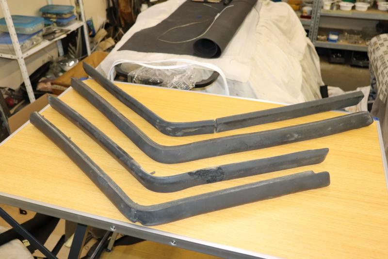

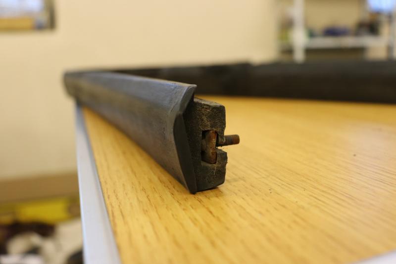

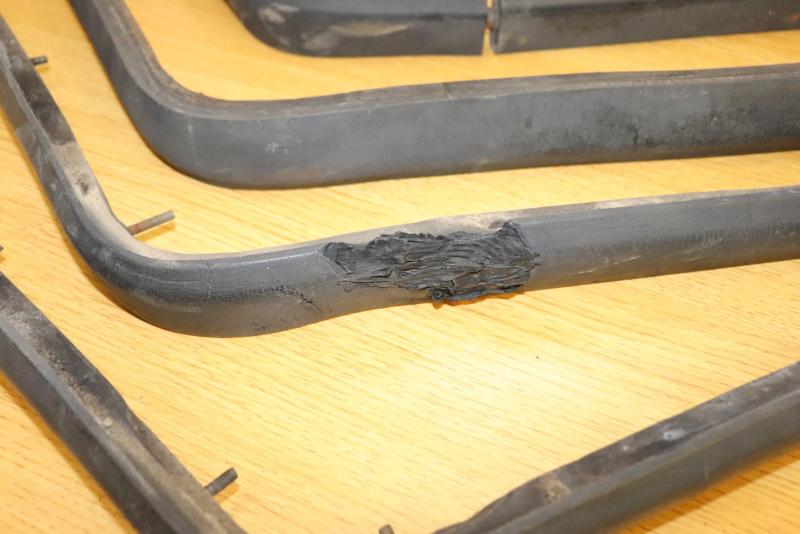

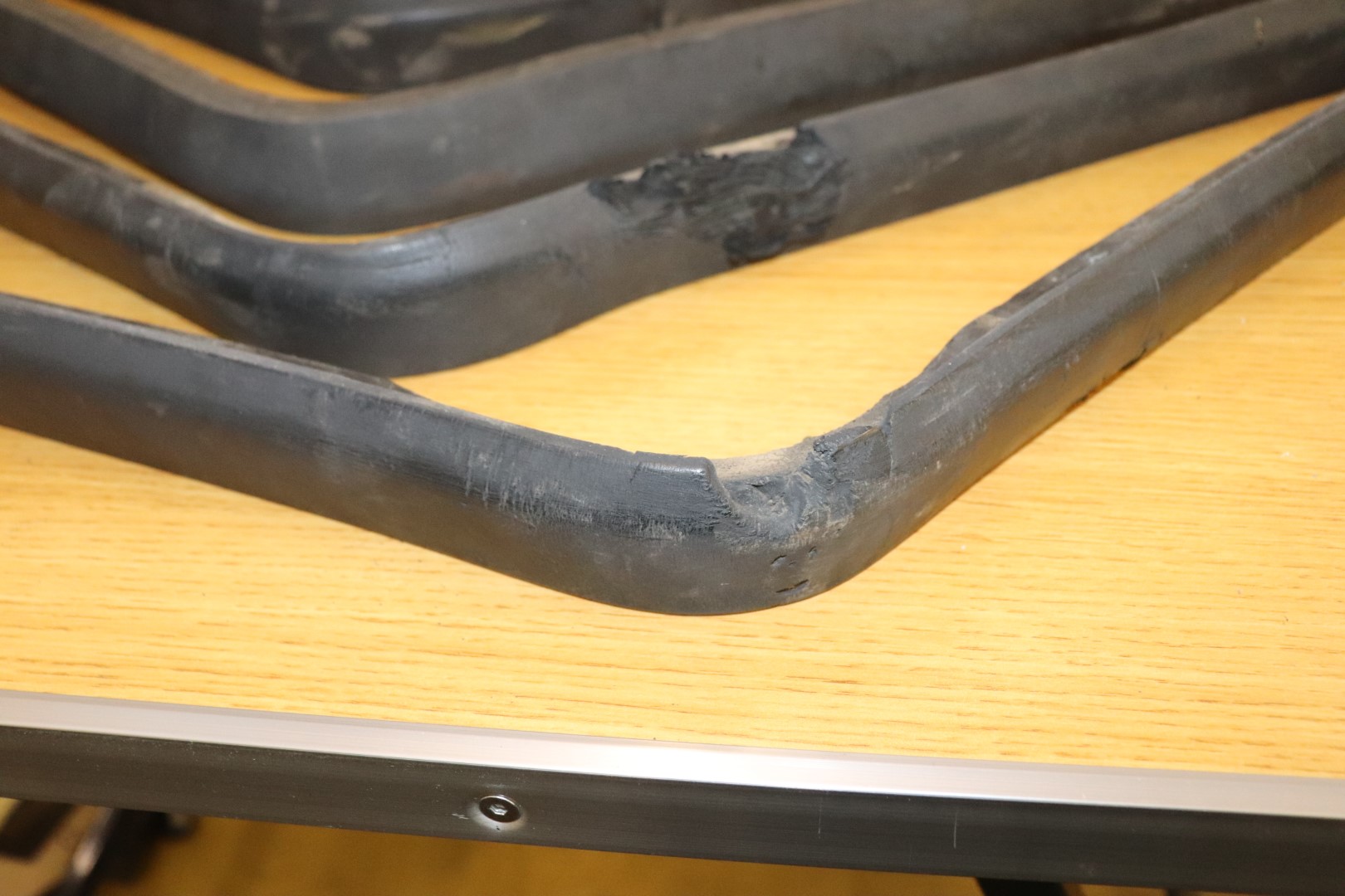

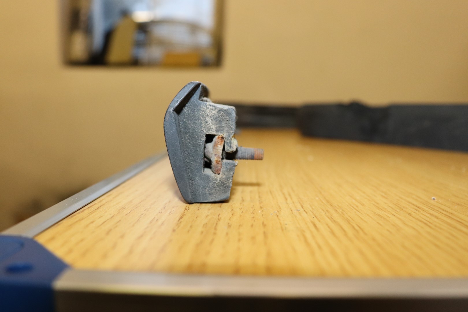

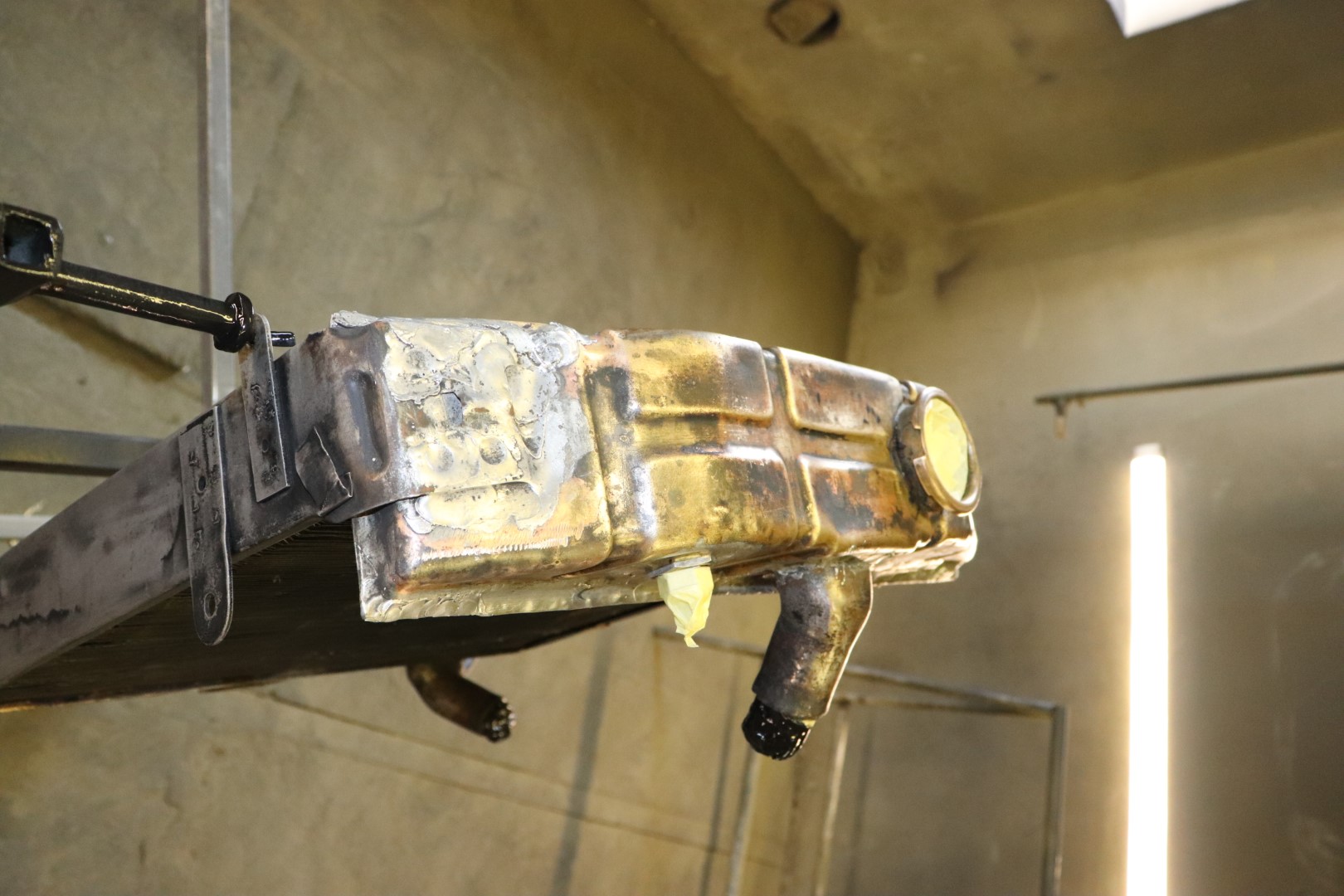

 Täna juttu kaitserauast, õigemini selle kummist osadest. Ühesõnaga, vaatamata igasugustele kontaktidele pole neid kuskilt saada. Seega tuleb vanad ära restaureerida. Panen siia seeria pilte nendest kummi detailidest. Palve kõigile, kellel on kogemusi või ideid nende taastamiseks, laske tulla. Mul pole olnud vajadust kummidetaile taastada, olen seni leidnud vahetus variandid.

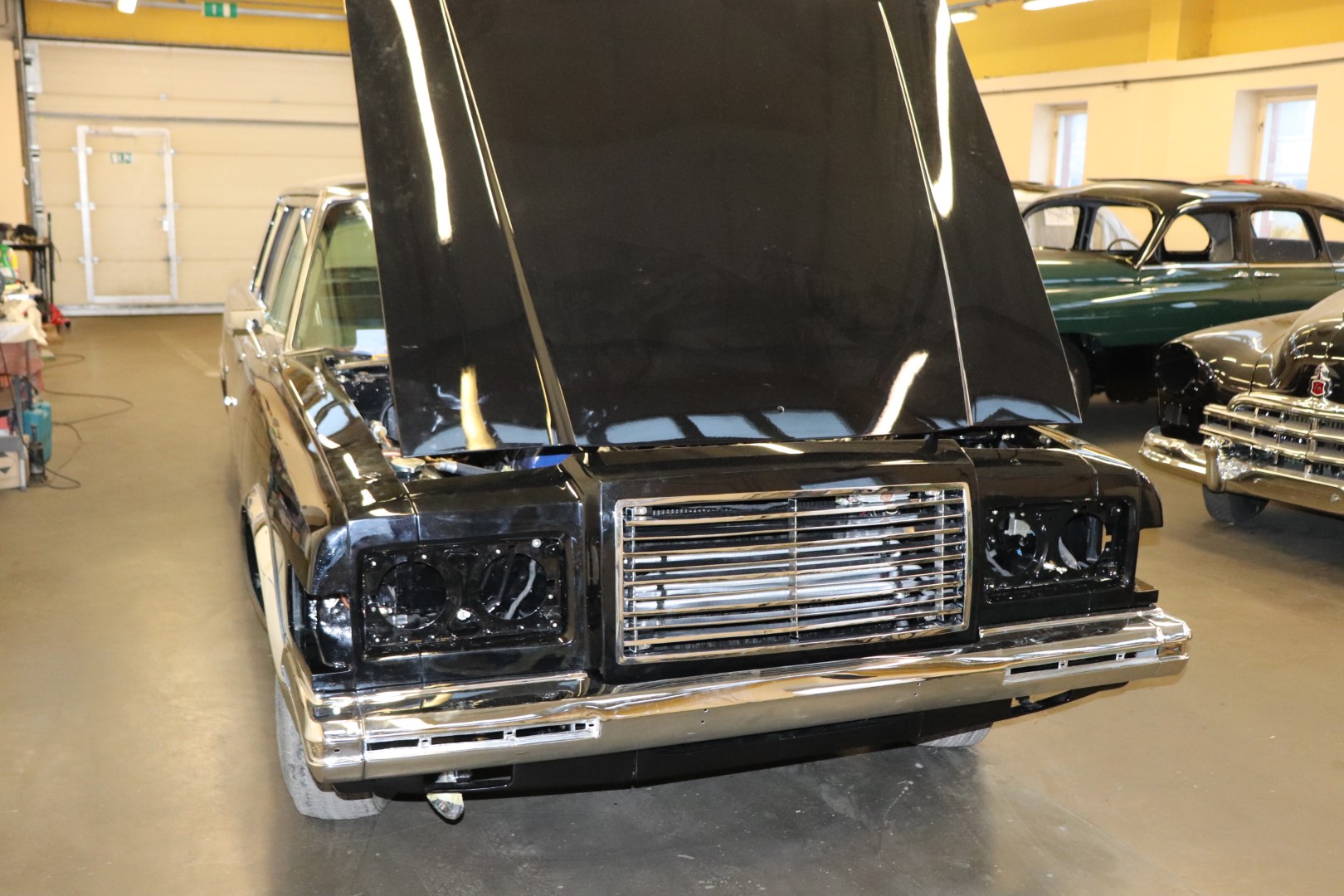

Väike kokkuvõte ka ZIL 115 projektist aasta lõpu seisuga. Kiidelda pole millegagi. Kõik mis puudu on seda seni ajani. Eks see ZIL-li tegemine on olnud üks kannatuste rada. Ainuke lootus, et kunagi kauges tulevikus on tegu väga väärtusliku autoga. Tehti ju kogu ZIL 115 seeria autosid aastatel 1978 - 2000   234 eksemplari vähemalt 11 erinevas versioonis. Minul olevat isendit mudeli tähisega 4104 tehti 1978-1983 kolmes erinevas variandis 106 eksemplari. Esimesed 20 eksemplari ZIL 114 mootoriga. Järgmised u. 50 eksemplari juba uue mootori ja poritiiva ääri ja karpe ehtivate kroomitud liistudega. Viimastel selle seeria autodel nendest loobuti. Mõni pilt ka hetkeseisust.
Selle stangekummide teema osas ütleks sedapalju, et lase asi 3D skannerist läbi (nii stange, kui olemasoleva junni osa) ja siis inimesed joonistavad sulle korrektsed tükid, mida saab tekitada 3D printeriga või CNC freesiga. Ja pärast sobilikku vahelihvi kaetakse asi Vedelkummi vms lidinaga. Loomulikult on võimalik genereerida ka tarvilised matriitsid ja asjad ning vulkaniseerida uued vidinad. Lihtsalt maksab see selgesti teistsugust raha ja ükski ekspert ei tee monteerituna vahet.
