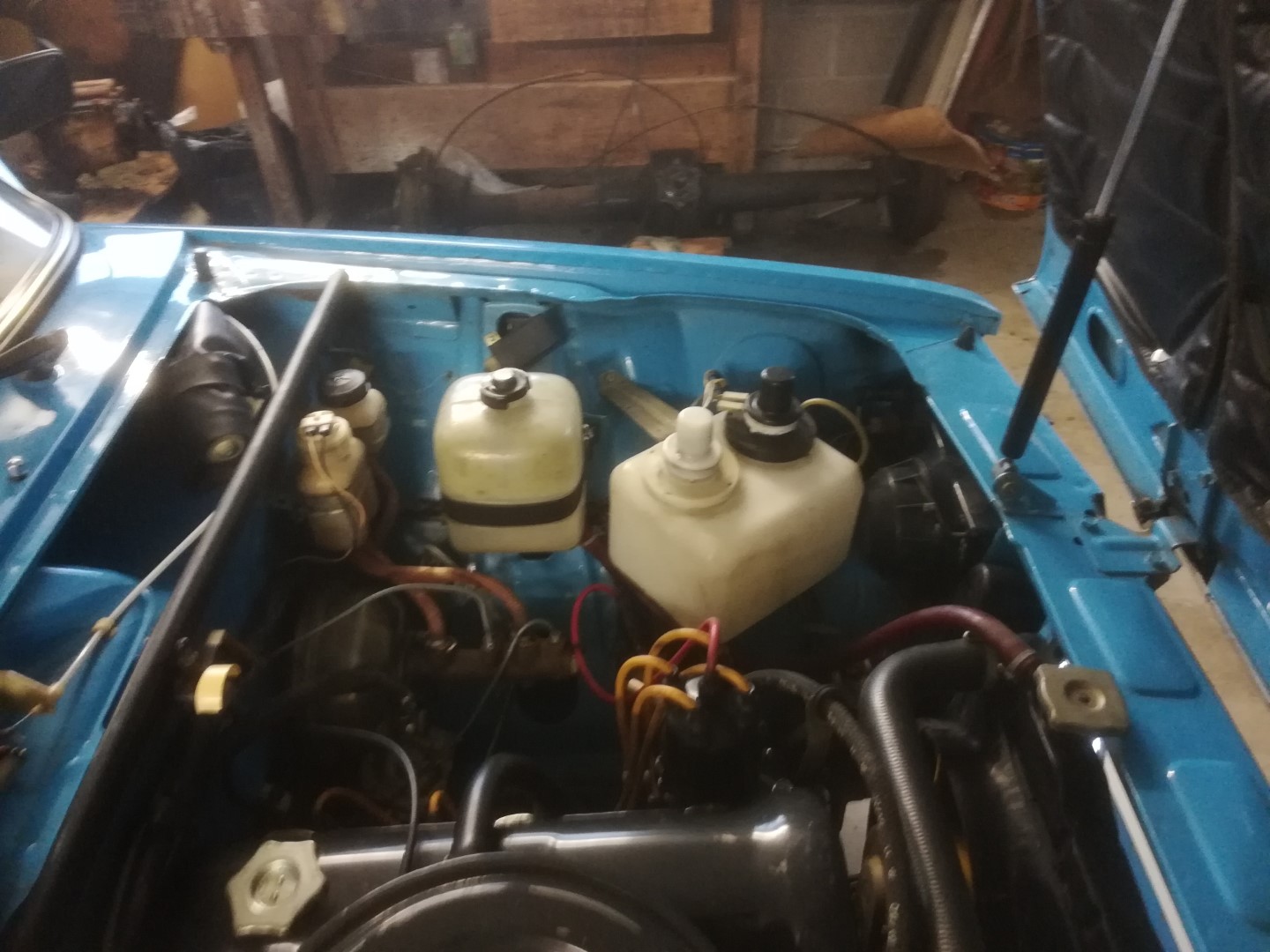

Täna hommikul kobisin garaazi kindla plaaniga mitte enne välja tulla, kui kõik puudused kõrvaldatud. No nii hästi ei läinud aga sellest edaspidi. Kõigepealt sai kapoti amortisaatorile uus kõrv pandud. 5 minutit ja kapotti pole vaja enam toetada.
Siis võtsin pesuri paagil kaane maha ja tulede pesuri pump külge, juhtmed ka ja siis avastasin, et olen unustanud toru, mis läheb pumba juurest tulede juurde ja seal peab ka veel üks kolmik vahel olema. Klaasi pesuri pump on mul must ja tulede oma valge. Kas see peab nii olema või tuleb teine pump ka mustaks värvida?

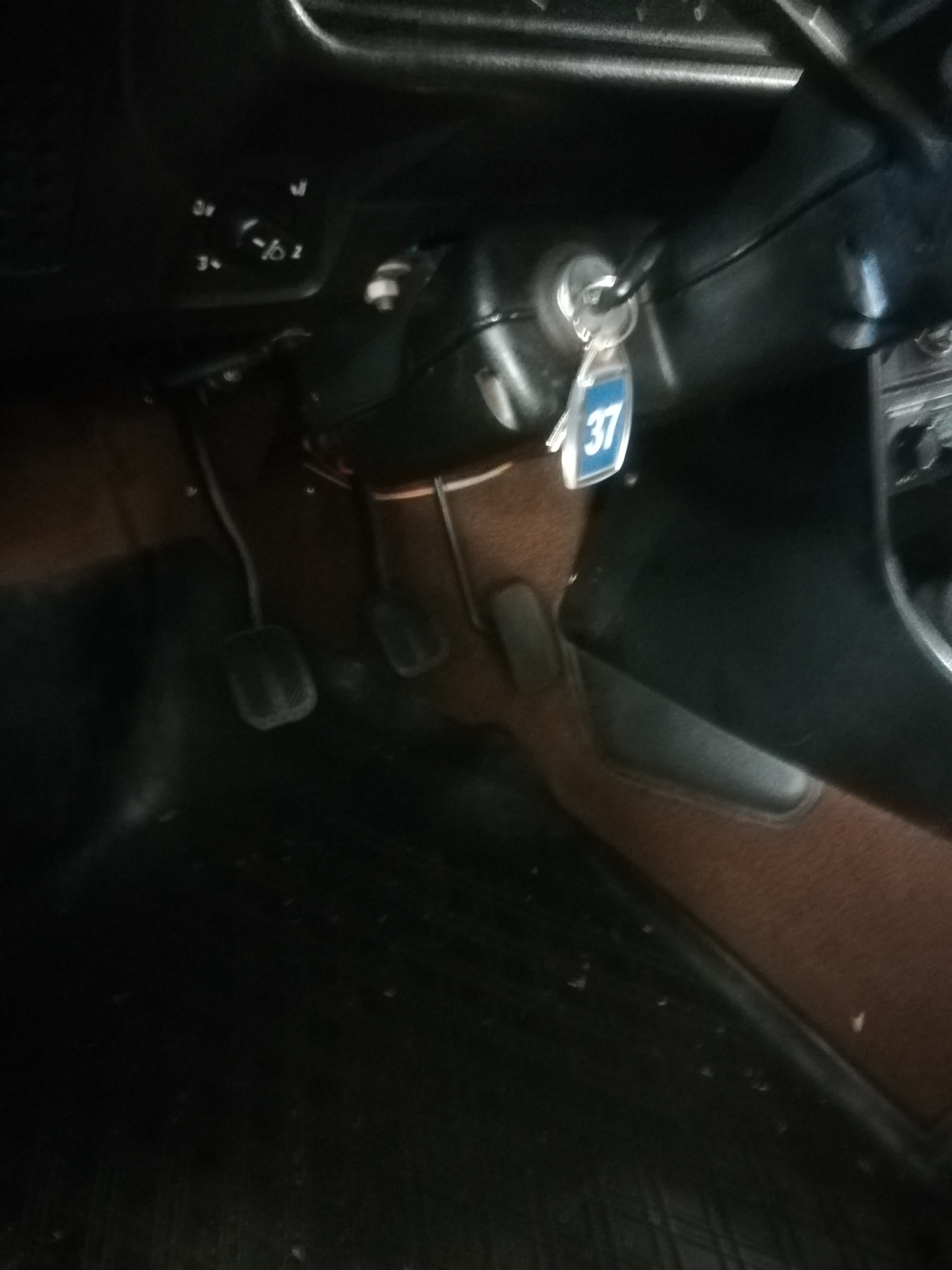

Viimase asjana võtsin pedaalid käsile. No meeldiv töö see ei ole. Läks oma paar tundi enne, kui sai vahetatud. Vahetasin ära kogu sõlme ja nüüd peaks see ka õige olema. Üks vedru jäi panemata ja ootab mõnda nooremat ja painduvamat indiviidi. Pedaalide kummid said ka uued.

Kusjuures see gaasiamort on huvitav detail. Mossepoweri toodud viitel nr 2 olevalt 2107 kapotil seda pole - on mingi traadist tehtud tugi. Vanematel mudelitel, sh minu 1989vla 2104-l oli kapoti keskel hoopis vedruhoidik.
Muide, mis neljakandiline asi see punasel kapotialusel pidurivõimendi all on, kuhu üks jäme voolik külge läheb? Gaasiseadme reduktor?
See on roolikarp ja voolik läheb hoopis pidurivõimu ja on vaakumi oma.

Eks ma keeran selle amordi ümber. Venemaal käisvad vist kõik asjad tagurpidi. Kuna pole 07 kunagi omanud, siis mõtlesin, et amordid käivad nii, nagu mul tää juures puidu pinkide ohutus luugid. Neil kõigil jämedamad otsad allpool.
Gaasvedru õige paigaldus on reeglina alati silinder ülesse. Antud juhul jääb luugi avanedes silindris olev õli kolvivarre juhpuksi juurde ning käigu viimases osas toimub kolvivarre liikumise pidurdamine õli surumisega läbi kolvis olevate avade. Olenevalt siis gaasvedru ehitusest saab seda pidurdusmaad ja pidurduse tugevust muuta. Nii palju siis lühidalt gaasvedru ehitusest. PS. Odavama otsa gaasvedrudel on selline omadus valikuline st. on ja ei ole ka nagu Smile. See tagasihoidlik jutt muidugi ei aita sul kuidagi paremini autot originaalsena taastada, pigem ehk avardab teadmisi. Tarin juba 20 a tellimuse alusel gaasvedrusid meie kenale maale Smile
(08-11-2020, 19:53 PM)Virko Kirjutas:  Gaasvedru õige paigaldus on reeglina alati silinder ülesse. Antud juhul jääb luugi avanedes silindris olev õli kolvivarre juhpuksi juurde ning käigu viimases osas toimub kolvivarre liikumise pidurdamine õli surumisega läbi kolvis olevate avade. Olenevalt siis gaasvedru ehitusest saab seda pidurdusmaad ja pidurduse tugevust muuta. Nii palju siis lühidalt gaasvedru ehitusest. PS. Odavama otsa gaasvedrudel on selline omadus valikuline st. on ja ei ole ka nagu Smile. See tagasihoidlik jutt muidugi ei aita sul kuidagi paremini autot originaalsena taastada, pigem ehk avardab teadmisi. Tarin juba 20 a tellimuse alusel gaasvedrusid meie kenale maale Smile
