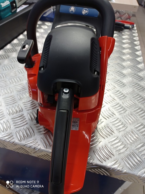

See pill on saanud ainult aspen kahte.
Kokku on kütust söönud max 10 liitrit.

Väike dolmar 32
5105 pole muret olnud.
Pigem on selline niidine tükk.
