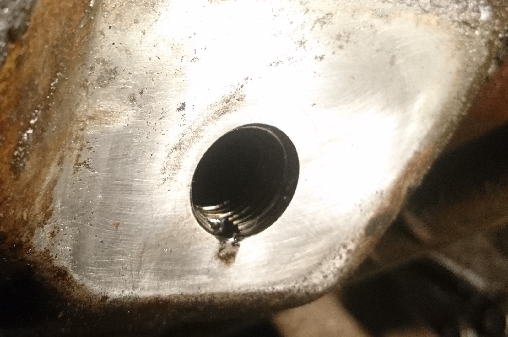

Peavõlli alumine ots oli kaelustihendi kohalt ikka päris kõvasti ussitanud:
Seda oli kindlasti vaja siledamaks saada.

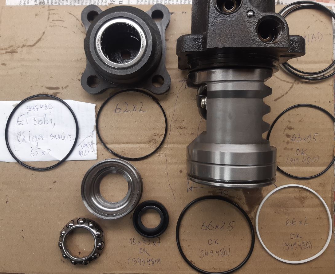

Pärast võlliotsa mahatreimist polnud enam kasu remkomplektis peavõllile määratud kaelustihendist, mis muidu oleks olnud üks vähestest sobivatest osadest. Õnneks oli Rollmeris kohe olemas tihend ka peenemale võllile. Enne 32x40, nüüd 30x40.
Lisaks tähendas peenem võll nüüd ka vajadust teflontihendi ümber oleva O-rõnga paksendamiseks, et teflon ikkagi tihedalt vastu võlli oleks surutud. 32x3,5mm asemel 32x4. Selline toredus õnnestus leida Baltflexi rikkalikust riiulist.
Läbilõige teflontihendi juures toimuvast:
Gatesi komplektis sisaldunud teflontihenditest sobiski ainult üks, aga see-eest kõige olulisem, see mis peavõlli otsa käib.
Täpselt vajalikus mõõdus oli ka üks kaelustihend, o-rõngastest läksid käiku mitmed, aga kõiki vajalikke ikka polnud.
Samuti puudus komplektist alumist teflontihendit fikseeriv metallseib.
