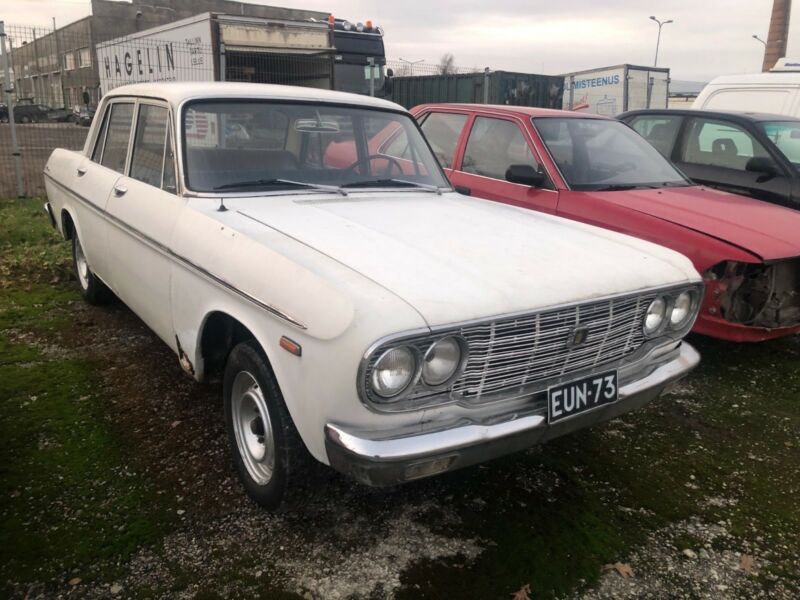

Viimasel ajal tundub olevat tekkinud peaaegu et tihe liiklus MS/RS40 ehk 1964-1967 mudeli osas siin Eestis.
Alles sai üks musta numbri, nüüd jälle järgmine silmapiirile ilmunud, sedapuhku Keilas.
Sedapuhku küll vist nö läbisõidul, ehk Soomest tulnud ja välismaale müügiks mobile.de lehel.
Kes tahab, võib vist ka osta, kuigi omanik püüab seda takistada, paljastades vaid ühe pildi ja null rida kirjelduseks. 6500€ hinda ei oska kommenteerida, pole selle mudeli müügielu jälginud, aga väga soodsa diilina see ei paista, kuigi ka kere ja kroom päris läbi ei paista...
Kui kedagi huvitab, mis sorti sõiduelamust nii vana japs pakub ja lähemalt vaadates päriselt välja näeb, siis siin üks revjüü:

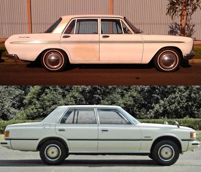

Toyota Crown Delux 1964 vs Auris Hybrid Touring Sports 2014

Kõrvuti 2 ja 6 põlvkond, s40 ja s110:
Pikk mootoriosa, tugevalt tahapoole asetatud "kabiin" (c-piilar algab vaat et tagaratta keskelt) ja sellegipoolest pikk saba; kõrged rattakoopad, reljeefne küljepind. Kokkuvõttes jätab kerejoon vaatamata nurgelisusele pigem noolja kui töntsaka mulje.

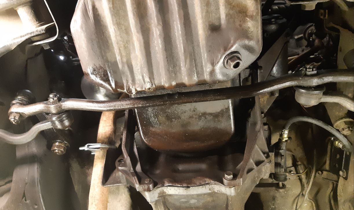

Kuna õlivahetus kestis ca 2 nädalat, jõudis karter täitsa tühjaks voolata ja sai lähemalt uurida karteripõhja, kus õlipunni vahelt kippus lekkima.
Kui varem arvasin, et keegi kunagi on sinna kogemata relakaga sisse lõiganud, näiteks mahanuditud nurkadega õlipunni töödeldes, siis lähemalt uurides ei paista üldse olevat võimalik kogemata sellist jama tekitada ja ammugi mitte relakaga.
Kes, kuidas, milleks - ilmselt jääbki mõistatuseks.
(08-05-2019, 22:16 PM)TeeTL Kirjutas:  ...Kes, kuidas, milleks - ilmselt jääbki mõistatuseks.
Kui auk on läbiv, siis võib tegu olla õlivanni tühjendamist soosiva trenaasiavaga. Üle vindi ääre ei saa ju kõik õli välja joosta. Korgi saab lihtsalt pidama, kui kasutada toruteipi.
 https://www.k-rauta.ee/p/toruteip-unipak...075mm/3ear
(08-05-2019, 22:27 PM)motamees Kirjutas:  Kui auk on läbiv, siis võib tegu olla õlivanni tühjendamist soosiva trenaasiavaga.
Toruteipi kasutasin seal juba eelmise vihje peale, tänan. Ega sinna lohu kohale ükski seib korralikult pidama jäägi.
Teipimisega pidas väga hästi. Kerge jama oli ainult see, et õlivahetusel korgi eemaldamise järel irdus teibijäänuk algul karterisse ja roomas alles tükk aega hiljem urust välja.  Šansid olid 50:50 et oleks võinud ka mootorisse hulkuma jääda see teibiriba.
Lõpuni-väljavoolamist hõlbustav drenaaziava võib see tõesti olla, läbivust ei taiband traadi või naaskliga kontrollida. Järgmine kord.
Ma olen teibi pannud pärast korgi paigaldamist. Enne lõppu jätan paar mm vahet ja siis keeran teibi sinna vahele, peale seda kork kinni. Just nii saab ka lekkiva korgi lekkevabaks. Ei pea õli välja laskma, vaid keerad korgi pisut lahti, teip vahele ja uuesti kinni.

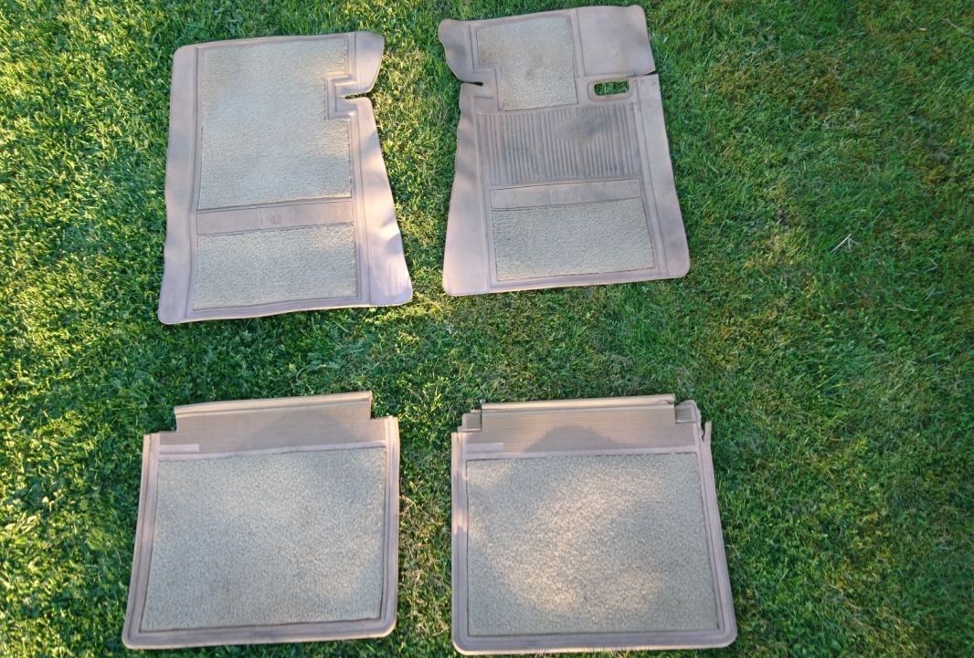

Varuosade vahetus seisnes jalamattide tõstmises ühest autost teise. Sinisele taustale need pruunid palakad kohe mitte ei sobinud. Õigemini sobiks nad peamiselt äraviskamisele, sest aeg on teinud oma töö kulumise ja pinnamõrandamisega.

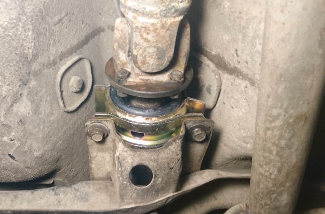

Suve algul hakkasin agaramalt otsima põhjust, miks diiselmootoriga patsiendil kostab sõidu ajal läbi kere kanduvat urinat.
Pärast talvel seismist oli kuidagi eriti kurjaks läinud see hääl.
Juba eelmisel aastal kahtlustasin diferentsiaali või tagasillalaagreid. Sest kuigi mürin imbus kõikjale, tundus põhiline allikas tulvavat ikkagi juhiistme suhtes kusagilt tagapoolt.
Tõstsin autol saba üles, käik sisse ja lasin rattad veerema. Alt kuulatades olid rattalaagrid täiesti vait, diferentsiaal kohises õige tasa. Tundus, et kõva urisevat häält teeb hoopis kardaan.
Kardaan ise see muidugi olla ei saanud, aga kardaanipuki laagri kummiümbris oli üsna ribadeks kärisenud.
See oli vähemalt konkreetne ja nähtav viga võrreldes kahtlaste müradega.
Amserv küsis kardaanipuki tükist 245€.
Üldiselt mulle OEM osad väga meeldivad, aga kahjuks olin eelnevalt uurinud ka alternatiivset võimalust juba varem tuttavast ssg.asia varuosaputkast. Seal pakuti OEM koodile 37230-30030 vastavat koopiaosa hinnaga 13€.
Ahvatlus odavamalt läbi ajada osutus ületamatuks.
Tellisin neid odavaid hiina jubinaid igaksjuhuks 2 tükki. Säärase ahnusega astusin paraku tolliämbrisse. Üsna ootamatult, sest et kunagi varem pole nii väikeste summade pärast tolliga jagelemist olnud. Küllap olid saatjad ülikorrektsed paberite täitmisel Smile Igatahes, kauba kogusumma 26€ ületas tollivaba limiiti 22€ ja koos sellega läks tolliväärtusena deklareerimisele ka saatmiskulu.
Püüd tollideklaratsiooniga emta lehel iseseisvalt hakkama saada päädis pärast tunniajalist pusimist otsusega jätta see töö neile, kes seda varem teinud on.
Rohkem kui otsene rahaline lisakulu tollimaksudena häiriski see, et riiklikult on loodud niinimetatud lihtsustatud tollivormistuse infosüsteem (irooniliselt nimega Complex), mida mõistliku aja jooksul ja ilma eriettevalmistuseta pole lihtkodanikul võimalik eesmärgipäraselt kasutada, et oma lihtne pakikene ära deklareerida. Võibolla oleks mingi emta infotelefoni kaudu juhendust saanud, aga nad ju ei tööta õhtuti ega öösiti, kui kodanikul on aega oma hobidega tegeleda Smile
Nojah, eks näis, kas järgmine kord õnnestub kuidagi targem olla. Selle emiraatide varuosakontori kasutamisest loobuda ei tahaks, kuna seal on sisuliselt sama OEM kaupade valik mis esinduses, kohati soodsama hinnaga, pluss veel lisaks valik ka enam-vähem-kõlblikke B-osasid, mille kohta esindus ei ütle A-d ega B-d. St. seal võib leiduda B-osa, mida esindus A-osana ei paku.
Õnneks tuli pakk kenasti tollist läbi ja karbist väljus õige kujuga õige asi.
Uus laagripukk laagerdus riiulis paar kuud ja paigaldus tundus enne pealehakkamist olevat imelihtne. Tegelikkuses läks vahetamisele ikka paar tundi ära. Odav hiina varuosa istus oma kohale ideaalselt.
Ja kuigi kardaanile ning vahetükile tegin märgid peale, ning tagasi kokku läks kah märkide järgi, siis midagi tasakaalustusest nihkus ikkagi paigast ära. Kiirusel 80 km/h tekib tagumikuga tuntav müdin ja vibra keresse.
Üldtulemusena jäi ühtlasel sõidul mingi mürakomponent siiski väiksemaks ja seeläbi muutus selgemalt kuuldavaks, et ka vähemalt üks rattalaager on korrast ära (müra muutub kurvides).

Esimesest kardaanipukivahetusest jäi häirima ootamatult tugevnenud vibra kiirusel 80km/h.
Kuna midagi muud paigast ära minna ei saanud kui pukk ise ja kardaani kinnituspoltide asetus üksteise suhtes (mis miskipärast olid erineva kuju ja suurusega), tundus kohane kõigepealt need üle vaadata.
Pukk oligi ilmselgelt liiga viltu. Puki kinnituskõrvade kõverus või kõverusraadius oli täpselt selline, et poltide pingutamisel tõmbas ühe või teise kõrva nihkesse aluse suhtes.
Kusagilt varudest hüppasid välja ka täpselt õiged ja ühesugused 4 kardaanipolti koos mutrite-seibidega. Omal ajal doonoreid lammutades jäid ilmselt vedelema.
Tulemus? Sai parem küll. Häirivat vibra ei ole ühelgi kiirusel.

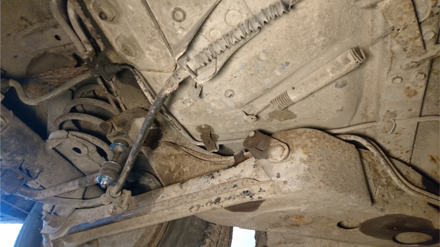

Kuna sai juba kord põhja alla ronitud, tundus kohane vahetada ka logisevad stabika kondid ja mõranenud puksid.
Stabika puks  AD38023 oli õnnestunud tellida õige asi, sobis kohale.
Stabika kont ADT38585  ei olnud õige asi.
Pukside asend vardal oli liiga lähestikku ja varras ise oli ka lühikesevõitu. Proovisin sellisena paigaldada - pole ju vahet, kas stabika otsad on kerepoolsele kinnituskohale paar sentimeetrit lähemal või kaugemal. Liiga lühikesena asetus kont oma kohale kuidagi vildakalt ja seega ebakindlalt. Võtsin vana kondi varda ja uued seibid-puksid. Selleks oli vaja jälle puksid natuke õhemaks treida.
Tulemus - tagasild istub justkui tihkemalt ja vaiksemalt tee peal.

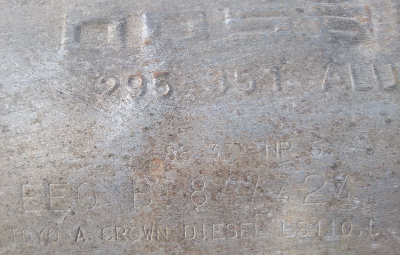

Originaalid või originaalile vastavad B-osad olid kunagi igatahes sellised:
Esimene summuti Bosal 295 351 ALU / 88 37 NR6 / EEG B 847424 / TOYOTA CROWN DIESEL LS110
Tagumine summuti Bosal 278 331 ALU / 47 18 97 D / EEG B 847424 75 48
Nüüd neid ühestki bosali või walkeri või misiganes summutusriistade kataloogist enam ei leia.

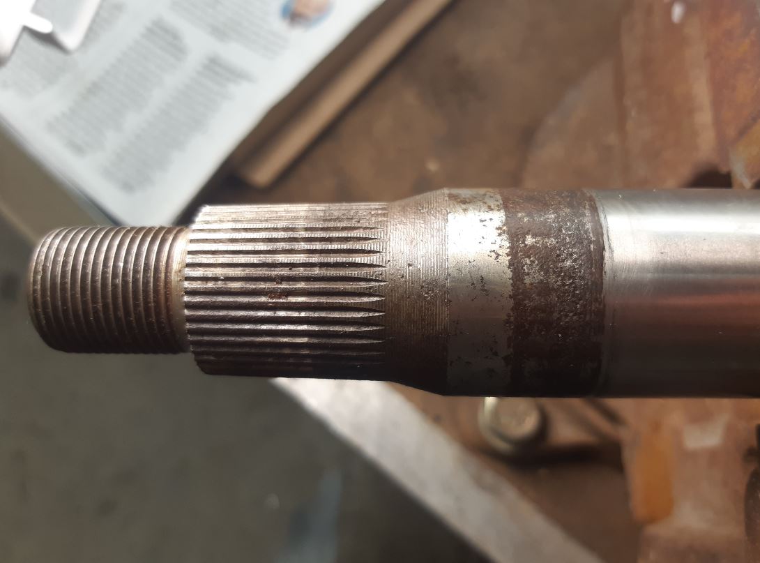

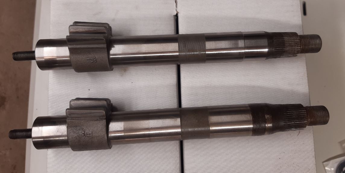

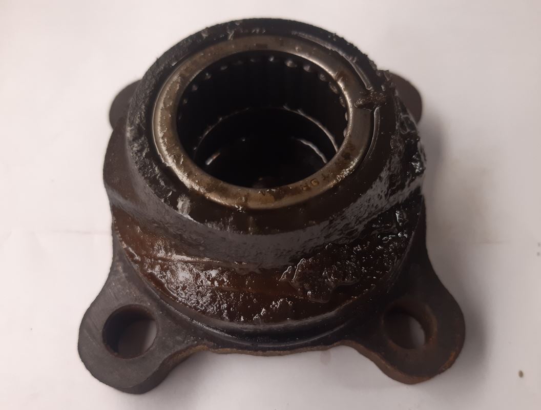

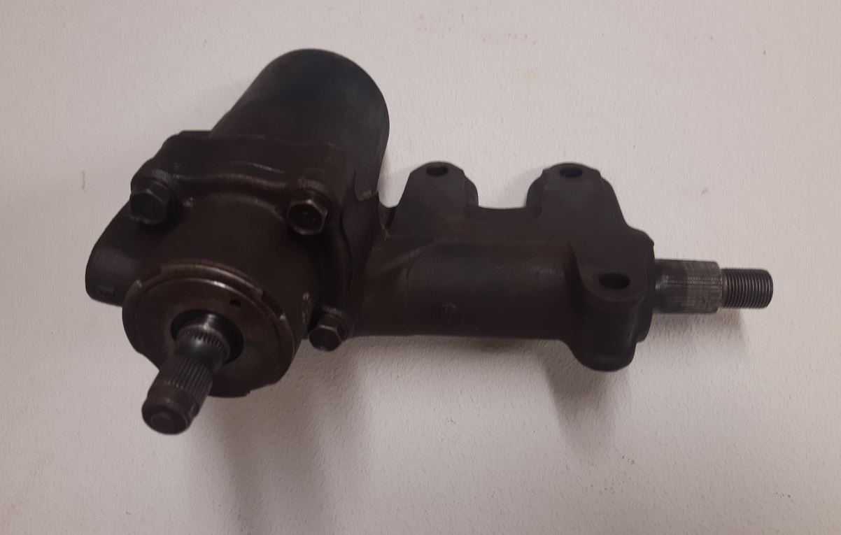

Näiteks roolikarpidest ei teadnud ma mitte midagi. Nüüd tuli põhjus uurida, kuna mõlema auto roolikarbid kukkusid lekkima.
Üks karp lekkis järsku ja lahinal, teine ajapikku ja tilkhaaval.

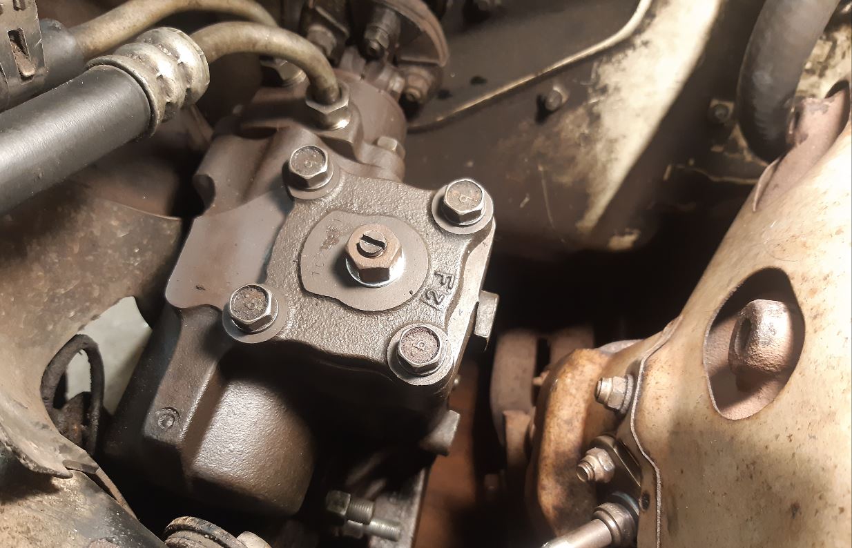

Võtsin kõigepealt ette selle äkilisema hädalise (MS110 peal), mis ikaldus pärast käivitamist 5 minutiga nii, et roolivõimendi vedelikupuuduses karjuma hakkas.
Lekkis nii alt peavõlli juurest (cross shaft/pitman shaft) kui ülevalt roolivõlli vahelt (worm gear shaft).
Kas teha ise korda või lasta teha - igaljuhul oli eelduseks leida karbi remontkomplekt, teflontihendite, kaelustihendite ja O-rõngastega.
Eelkõige olnuks komplekti koosseisust vajalikud teflonrõngad, mida eraldi mõõdujärgi kusagil justkui ei müüda. Vähemalt mul ei õnnestunud leida. Võibolla otsisin vale nimega. Üleüldse on rooliasjanduse eestikeelne terminoloogia tundmatu. Kuidagi ei oska õigesti nimetada karbis sees olevaid cross shafti, worm shafti. Otsetõlked ei lähe kohe mitte, tuleks välja ristvõll ja ussvõll või koguni tõukvõll. 'Pitman arm' on vast roolihoob ja 'idle arm' on pendelhoob.
Jupiotsingutega leidsin Crowni _S11_ roolikarbi paranduskomplekti pakkumisi täpselt ühe, Austraaliast. Tundus kaugevõitu, kallivõitu ja pikaldasevõitu.
Seevastu Rockauto pakkus mitmeid variante sama ajastu Hiluxi, Cressida või LandCruiseri jaoks. Kas mõni neist võiks ka Crowni roolikarpi enamvähem ladusalt sisse istuda, seda esialgu kusagilt välja lugeda ei osanud.

Kui karp auto küljest lõpuks laua peale maandus, selgus taaskord, et elu on täis üllatusi ja ainult mõned neist on meeldivad.
Peavõlli alumine ots oli kaelustihendi kohalt ikka päris kõvasti ussitanud:
Seda oli kindlasti vaja siledamaks saada.
Võlli õhendamistöö sai lastud teha Tartus Vello Tääri juures. Korraks tundus, et asi jääb katki, kuna algul telefoni teel käis jutt võllilt maha lihvimisest (sest võll on karastatud), mille jaoks nii lühike võll ei sobivat pinki või on lihvimise jaoks liiga paksult seda mahavõetavat osa. Ei saanudki täpselt aru.
Aga natukese aja pärast Vello ise helistas ise tagasi ja ütles, et variandiks on erisulamteraga (elbor) treimine. Toogu ma aga võll kohale.
Roostekahjustused võlli pinnal olid sedavõrd sügavad, et maha tuli võtta peaaegu millimeeter (raadiusest).
Kas see nüüd võlli ka riskantselt nõrgemaks tegi, ei tea mitte. Mingi tugevusvaru tal ilmselt on ja lisapingeid pelgalt treimisega ei tohiks ka tekkida.
Enne treimist kaalusin korraks ka doonorkarbi võlli kasutamist katsejänesena, aga et see polnud üldsegi mitte paremas seisus ja pärines vasakpoolse rooli karbist, siis jäi esmaseks valikuks ikkagi originaali kohendamine.
Pildil Jap ja Eur võllid, ehk vasak- ja parempoolse rooli karpidest.

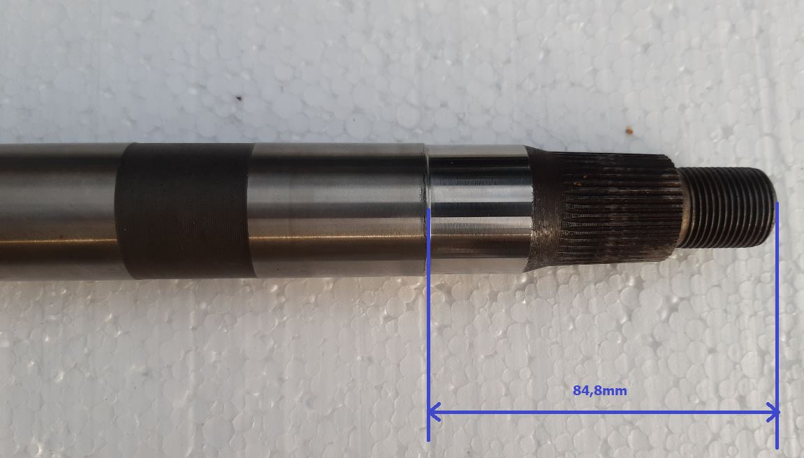

"Loomulikult" tuli treimises käia 2x , sest esimene kord ei viitsinud mõõta, kui pikalt võib võlli õhem, mahatreitud osa karpi sisse ulatuda.
Mõõtmise asemel lähtusin võllile kergelt pealekulunud laagri- ja tihendijälgedest, mis aga osutusid petlikuks.
Õige õgvenduskaugus võlli otsast on 84,8...85mm.
Kui maha võtta vähem, - mida lasin teha esimene kord - siis ei mahu tefloni laius lõikepiiri ning otsmise fiksaatorseibi vahele. Kui treida pikemalt, jääb teflonile ülalpool liigselt töllerdamisruumi ja ta võib O-rõnga survestava embuse alt lahkuda (on küll vähetõenäoline, et asi survele vastusuunas liigub, aga igaksjuhuks parem mitte võimalust jätta).

Roolikarp ise erines 1980a MS110 omast ainult pisut, lisatud oli mingi andur, mille otstarvet seni väga täpselt ei ole tuvastanud. Ilmselt rõhuandur, aga kas üle- või alarõhu indikatsiooniks, seda ei tea.
Kuna esimene roolikarbikomplekt Rockautost (Cressida oma, Gates 348248) , mis läks MS110-le osutus mitte väga hästi sobivaks Crowni jaoks, siis olin vahepeal veel mingeid analooge võrreldes tellinud uue alternatiivi (Gates 348437, sobivus LC 1990-1997). See juhuvalik läks täielikult aia taha, sealt ei sobinud ükski oluline detail, kuna oli mõeldud jämedamale ristvõllile 35mm.
Nüüd võtsin huupi ette veel järgmise variandi - LandCruiseri LC70 1984-1990 (Gates 349480) oma. Saabus kohale 5 päevaga ja sobis põhimõtteliselt täielikult. Ainult mugavama paigalduse saavutamiseks ostsin ühe O-rõnga täpsemas mõõdus eraldi.
Mõnes mõttes tähendab see ühilduvus Land Cruiseri mõõtudega ka Crowni konstruktsiooni üledimensioneeritust ja seeläbi ilmselt ka paremat vastupidavust.
Roolikarbi ristvõlli endaga läks seekord õnneks päris hästi - roostekahjustused puudusid täiesti.
Tundub, et pideva kasutuse käigus vähesel määral lekkinud õli oli pigem kasuks tulnud.
Kuna see roolikarp tilkus ainult alumisest otsast, oleks põhimõtteliselt võinud piirduda ka ainult ristvõlli ümbritsevate tihendite vahetamisega.
Vahetasin siiski natuke rohkem - kõik ristvõlli tihendid ja tiguvõlli ümber oleva kolvi välimised tihendid.

Pendelhoovaga õnnestus teha nagu plaanitud. Tellitud vasakpoolse roolisüsteemi hoob oli võimalik istutada parempoolse süsteemi teistpidise kinnituse külge.
Hoova vertikaalkõrguste osas kõik klappis, aga pikkuse poolest oli liigendi tsentri ja kinnitusõla tsentri vahe 5mm erinev (hoobade kogupikkuste 140mm ja 145mm juures).
Teoreetiliselt võiks see erinevus rikkuda pendelhoova ja roolihoovaga seotud keskvarda liikumise geomeetriat, aga etteruttavalt võib öelda, et praktiliselt midagi sellist ei juhtunud ja mingit pööramisraskust ei täheldanud.
