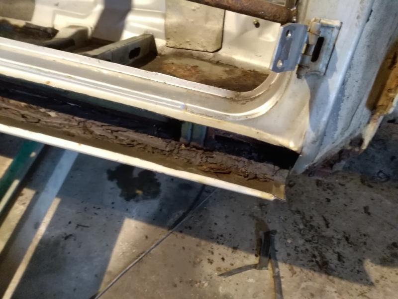

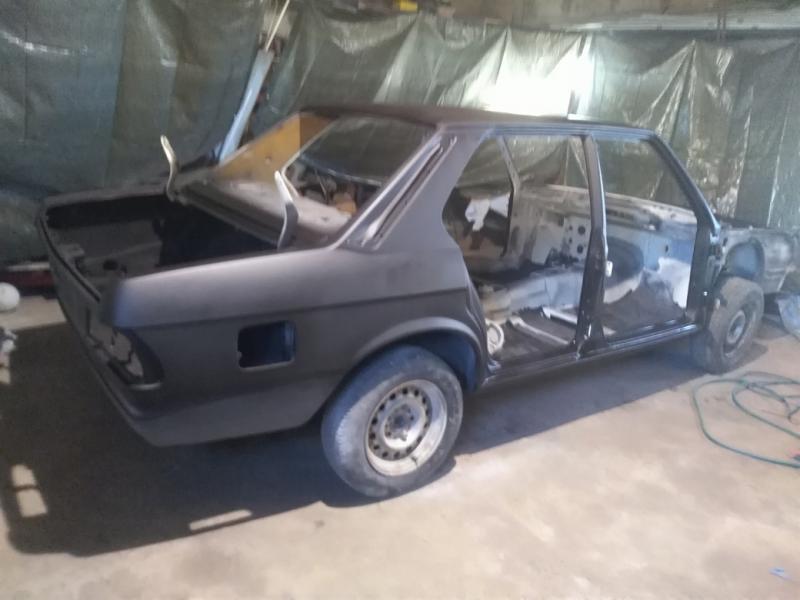

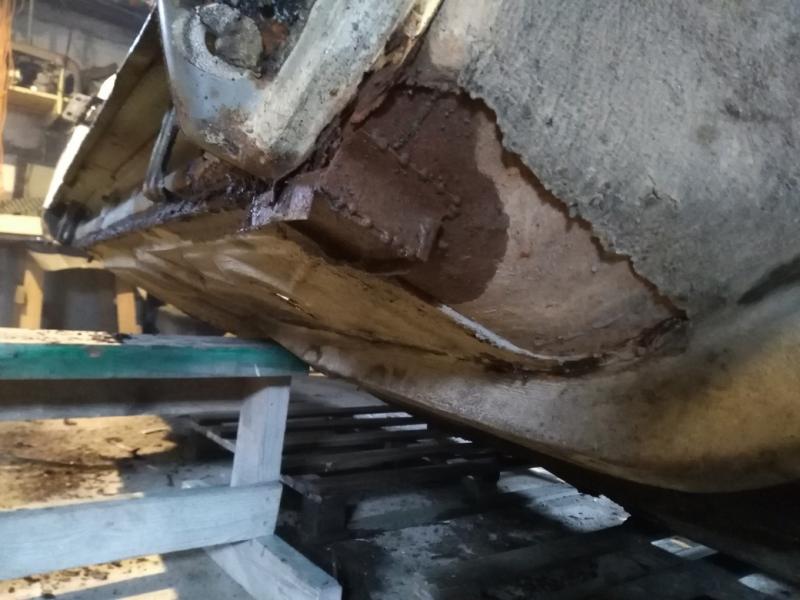

Kuigi tungraua kohad tundusid pealevaadates kõvad, siis tõstma enne ei hakanud, kui kõik see mida pealtpoolt võimalik eemalda läinud on. Abi polnud, tungraud venis pikemaks, kuid auto maast kõrgemale mitte. Enne liivapritsi otsustasin küljekarbid ja taga koopaääred küljest lõigata.

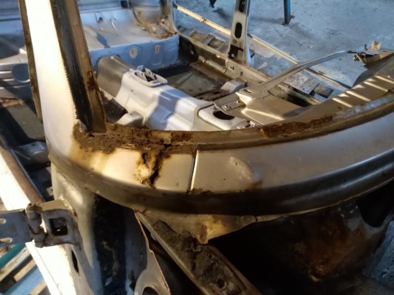

    Kui algselt tundus, et keret pole varem lapitud, leidsin kõrvalistuja jalge alusest plekist siiski kiirparanduse jälgi

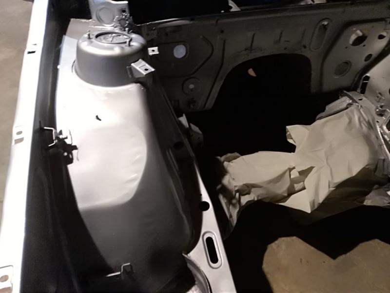

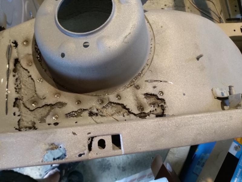

Sellised olid esimesed amordikinnitused peale liivapritsi ja mõningast töötlust puuri ja lõikekettaga,pool tuli uus teha

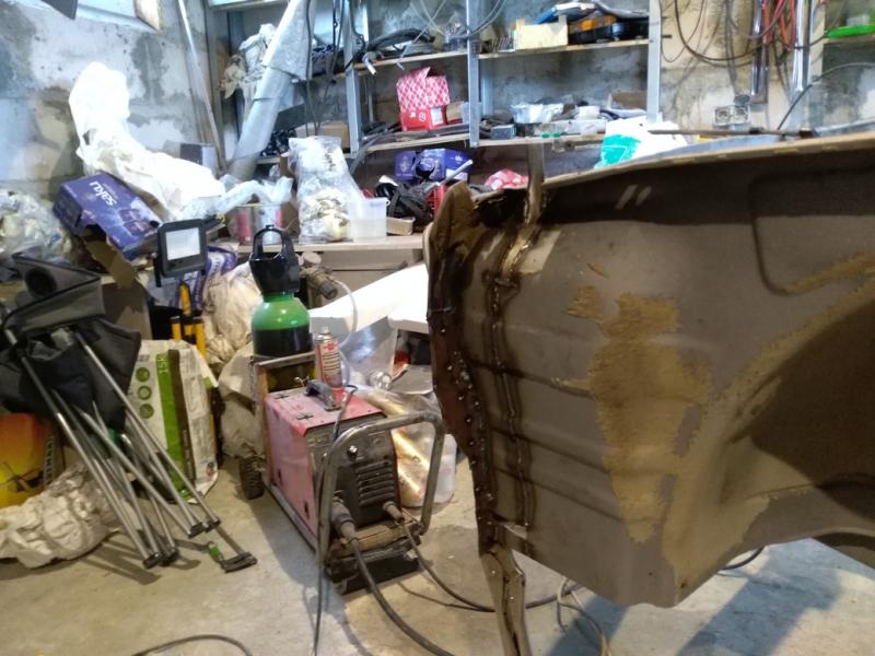

Vinge, et vanakese ette võtsid ja pressi alla minekust päästsid.
Aga ennem keevitamist tuleks ikkagi vana värv alt maha käiata. Tunduvalt lihtsam keevitada ja tulemus jääb ka kõvasti kvaliteetsem.

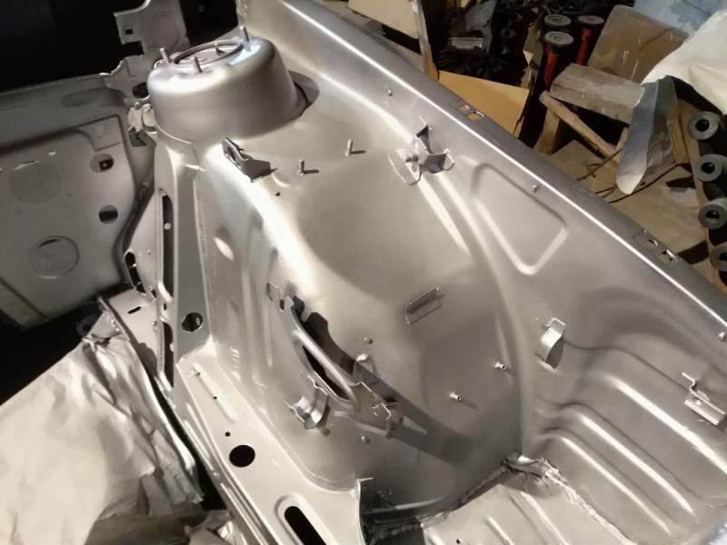

#9
Alguses oli kirjas, et roogitud kere läks liivapritsi. See punktitud tiivakaar ehk ei anna kogu infot.
Naljakoht....   Ma tahtsin just küsida, et kuidas tiivakaarte asukohad liivapritsi minevale kerele märgiti ja siis vaatab vastu selline pilt ja õigustatud torin Sad

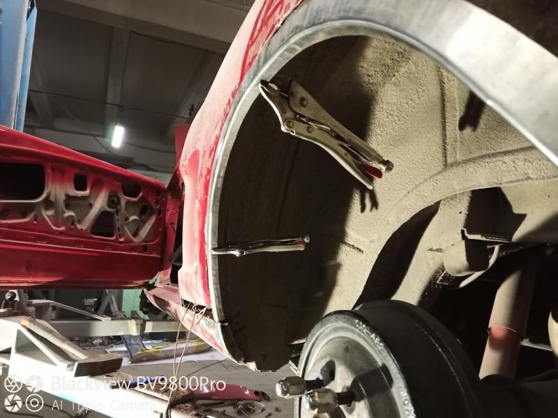

Suht vähesed raatsivad uhkeldada,tagaotsa sise kaare välimise servaga,mis oleks vast sellise töö juures peris huvitav osa.Kus kasutatud erinevaid lähenemis meetodeid,tervet kaareosa tervest plekitükist välja voolida,oleks vast kunst-tükk...Need igasugu ime vigurid,mis kahandavad,venitava,rullivad jne.Lgp.
#11
Ma ei näe siseosa tegemist aga oleks huvitav küll näha.Ise pusisin ka möödunud talvel sellise asjaga.Siis ostsin natuke abivahendeid ,riistu ja osad tegin ise.On täiesti tehtav küll.

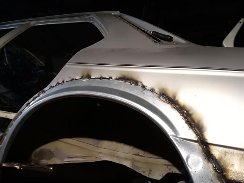

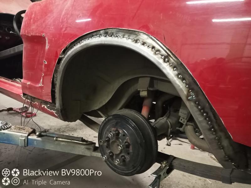

Siseosa tegemisest kahjuks pilti pole, kuid erinevalt Wagoneri Mustangi koopa pildist, panin mina kõigepealt paika välimise pleki ja siis keevitasin sisemise. Seda tegin seetõttu, kuna kartsin, et pärast ei sobi mul sisemine ja välimine kaar kokku.

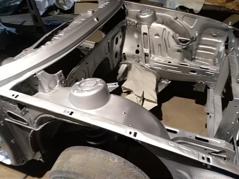

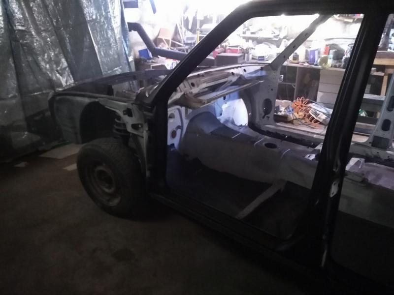

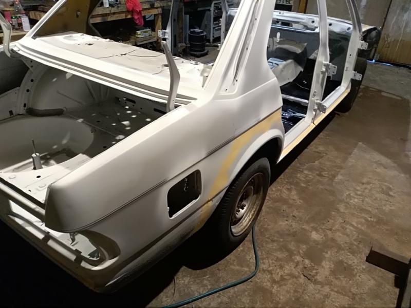

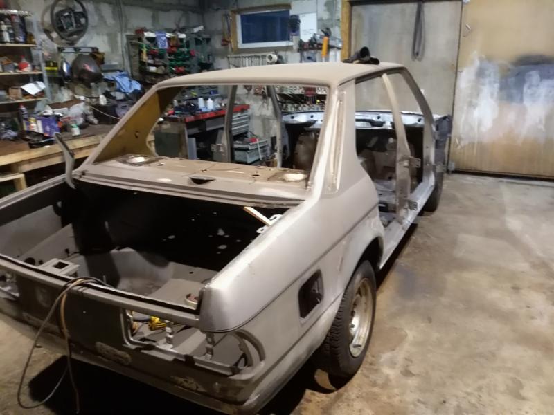

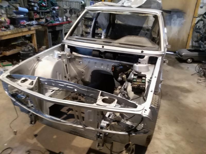

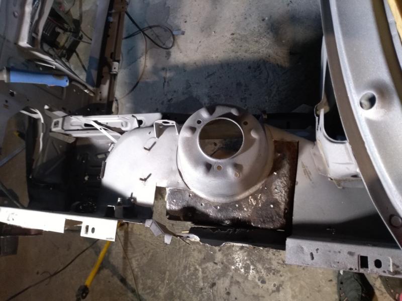

Veel mõned pildid seni tehtust.

(23-11-2020, 13:05 PM)wagoneer Kirjutas:  Sisosad ühed kergemini voolitavad asjad. Aga edu projektiga. Pole just igapäevane liikur enam.
Nooei ma nüüd küll miskit halvustavalt ei mõelnud,sa ei pea hakkama siin miskit tõestama.Kes iganes misiganes miskit säänset teeb,alati lgp.Olgu see tegemine ss puust,paberist,plastikust vm.Kuigi kui su kallal nüüd norida veic,ss sellist pilti ma küll ei julgeks demonstreerida.Minu jaoks on see sisekaare tegemine paras  Sad ,olen ka heiki viisi teinud,kui kudagi ei saa ss kudagi ikka saab.Rahu ainult rahu,see kõikse suurem väärtus
