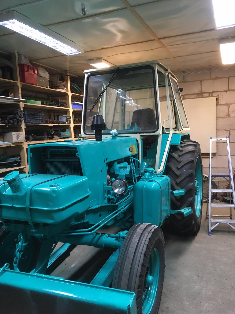

Projekt: JUMZ 6KL EO2621 - V2
Värvitud, panen kokku. Kabiini tagaluuki taastasin pikalt. Oleks tarvis uut tagaakna tihendit- kellelgi üle äkki?
Lisaks puudu roolisamba armatuuri juurest kummi puhver- ideesid, millega asendada?
Armatuurile vaja uusi kellasid, kui kellelgi viisakaid kellasi - kütus, jahutusvedelik, laadimine, ōlisurve üle, paku julgelt.
Tagumised töötuled- mida panna?
Kogu elektriskeem tuleb veel teha uus, kui kōik pudinad külge saavad. Selleni on veel hulk nokitsemist.

Vahepeal üht-teist on juhtunud. Tarvis veel tegeleda elektriga suures osas ja pisemat nipet näpet ka veel, siis traktori osa saab heaks loodetavasti. Õlid ja vedelikud ka puudu veel muidugi.
Kütusepaagi küljes on tagasivoolu koht, mis sinna käima peaks? Minu mootoril tagasivool filtripotis, nagu ksf jürimees pandud pildil.
Taha panin töötuledeks Ponsse harvesterilt maha võetud tuled, 12V pirn sisse ja hetkel kärab. Kui tekkib paremate lampide vajadus, siis saab mingid LED-id pandud.
Akende tihendid olid eelnevalt pm üleni värvitud nii kollase kui rohelisega, sai neid üsna hoolikalt puhastatud, aga tetud kohad ei andnud niihästi alla kui lootsin, seega siin seal on mingi vana värv veel tihenditel. Aga see kosmeetiline mure. Jätkuvalt ei ole leidnud õiget tagaakna tihendit.
