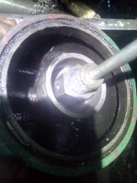

õlifiltri juurde tagasi tulla siis kust saada seda torujuppi mis sinna läheb?või kuidas saada tsentrifuugi võlli seest see toru kätte?muu valmis enam vähem ja tutser vaja veel treida.
Pilt (pildid)

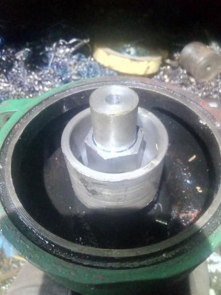

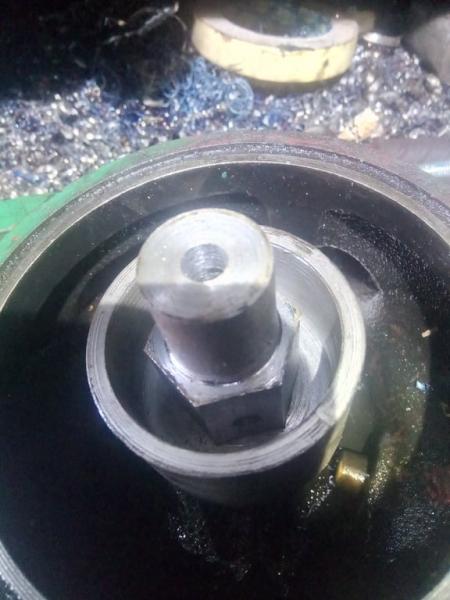

õlifiltri ümberehitus lõppenud ja asi põkal paigas ja toimib.8mm toru müüs hydrodkann,pliidi all sütes ots punaseks ja kärniga toru ots venitatud 9mm peale ja tihedalt all pesas.stutserist Üleval 8 puuriga auk läbi ja toru tungalt sees,keevitusga punkt peale mis ära fikseeris ja sai hää küll.kogu kupatusega tsentrifugaali eemaldamiseks tuleb vist paak eest lahti lasta?vähemalt tundub nii kuna ruumiga suht kitsas ees.
vahepeal sai ka hüdropump nz16 vastu vahetatud ja sai parem küll.muhvi vahetades selgus,et muhv oli ainult ühe kuuliga paigas.kuna vana masin ja vana malli järgi 4 nuudiga võll oli siis võimalik,et tehasest sellisena väljunud.
Siin näidatakse ka üht varianti filtrijala ehituseks, mis tuleb lihtsalt kätte ja ei nõua erilist leiutamist.
Kui, siis keevitamise ja selle keskmise keermega asja oleks saanud viisakamalt vormistada ja ühe korgi oleks teinud temperatuurianduri kõrvale, kust õlivahetusel õli filtrist välja lasta et maha ei jookseks.
maitse asi,aga minule enda tehtud varjant siiski kõige lihtsam,pisut treimist,1 keevisõmblus ja olemas tema ongi.vähemalt ühe teen veel hakkurile ka ja kui sõber tahab siis ka talle.

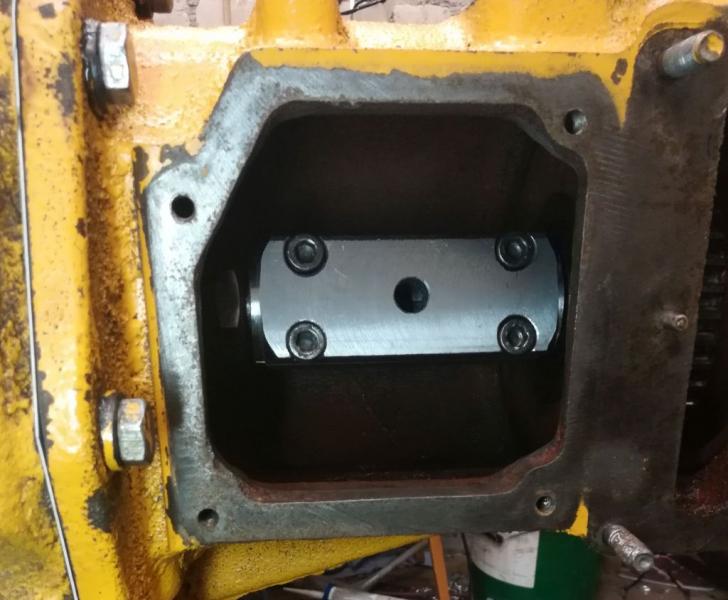

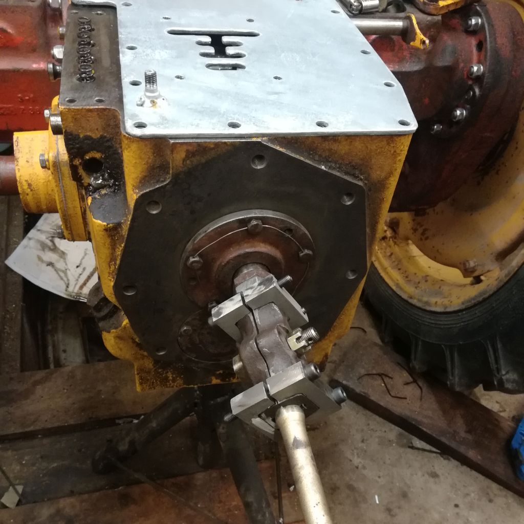

vahepeal sai ka sidurivõlli jätkumuhv valmis treierdatud ja on juba ka põka küljes.
Seoses selle sidurivõlli jätkumuhviga. Jäi netiavarustest silma lahendus kus kasutati sõiduauto Tauria kepsu alumisi põskesid muhvi otste fikseeerimiseks.
Vaja nelja alumist põske ja nendega otsad kokku tõmmata. Kui võll on kulunud tuleb originaal muhvi pisut õhemaks viilida, et jääb vahe sisse pingutamise jaoks ning nende põskedega saab koduste vahenditega asja korda.
Vene mehed kes on teinud sellise lahenduse väidavad, et rohkem pole vaja seda ühendust vaadata. Kestab igavesti.
Aquila captas non muscas.

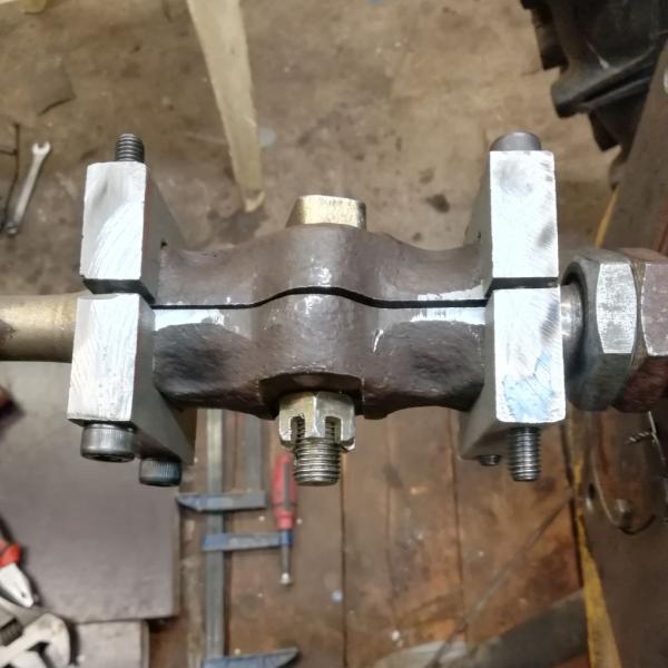

(14-01-2021, 09:34 AM)Daff Kirjutas:  Seoses selle sidurivõlli jätkumuhviga. Jäi netiavarustest silma lahendus kus kasutati sõiduauto Tauria kepsu alumisi põskesid muhvi otste fikseeerimiseks.
sama ka mul peast läbi käinud kunagi.nendega pingutad korralikult ära ja lootusetu,et kuskilt midagi järgi annab.
Kulutasin kah pool päeva tugevdusklambrite viilimise, puurimise ja keermestamise peale, kuna orig. vahemuhv on valudetail siis hästi ümberistuv tugevdusklamber on puhas käsitöö.
Kuna ei jäänud tulemusega rahule siis tellisin ksf 2715 käest sellise ühendusmuhvi,
pildilt puudu veel keskmine polt
