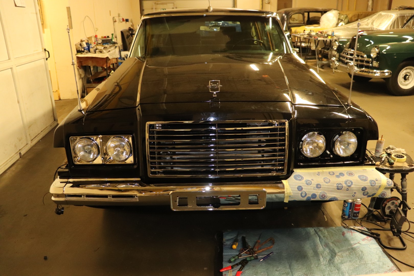

Esituled taastatud, värvitud ja tsingitud.

Eks kuidagi üritame selle tagatule erksamaks teha aga huvitavamad arengud toimusid esituledega. Tuleb välja, et seltsimehed on usaldanud selles osas kodumaist toodangut ja kasutusele võetud Lada 06 esitulede komplekt. Natuke rumal kukkus välja, sest sai palju vaeva nähtud nende taastamisega, samas oleks palju odavam uued muretseda.

Esi suuna ja gabariit tuledest õnnestus lisaks olemasolevatele hankida üks komplekt lisaks. Mõlemad on närused aga paistab, et kahe peale saab ühe normaalse komplekti kokku. Raamid veel Narvas kroomimisel. Lipu vardad said ka külge. Need said ka üle kroomitud. Kuna poritiibades vastavad augud olid olemas, siis sai ka vardad hangitud.

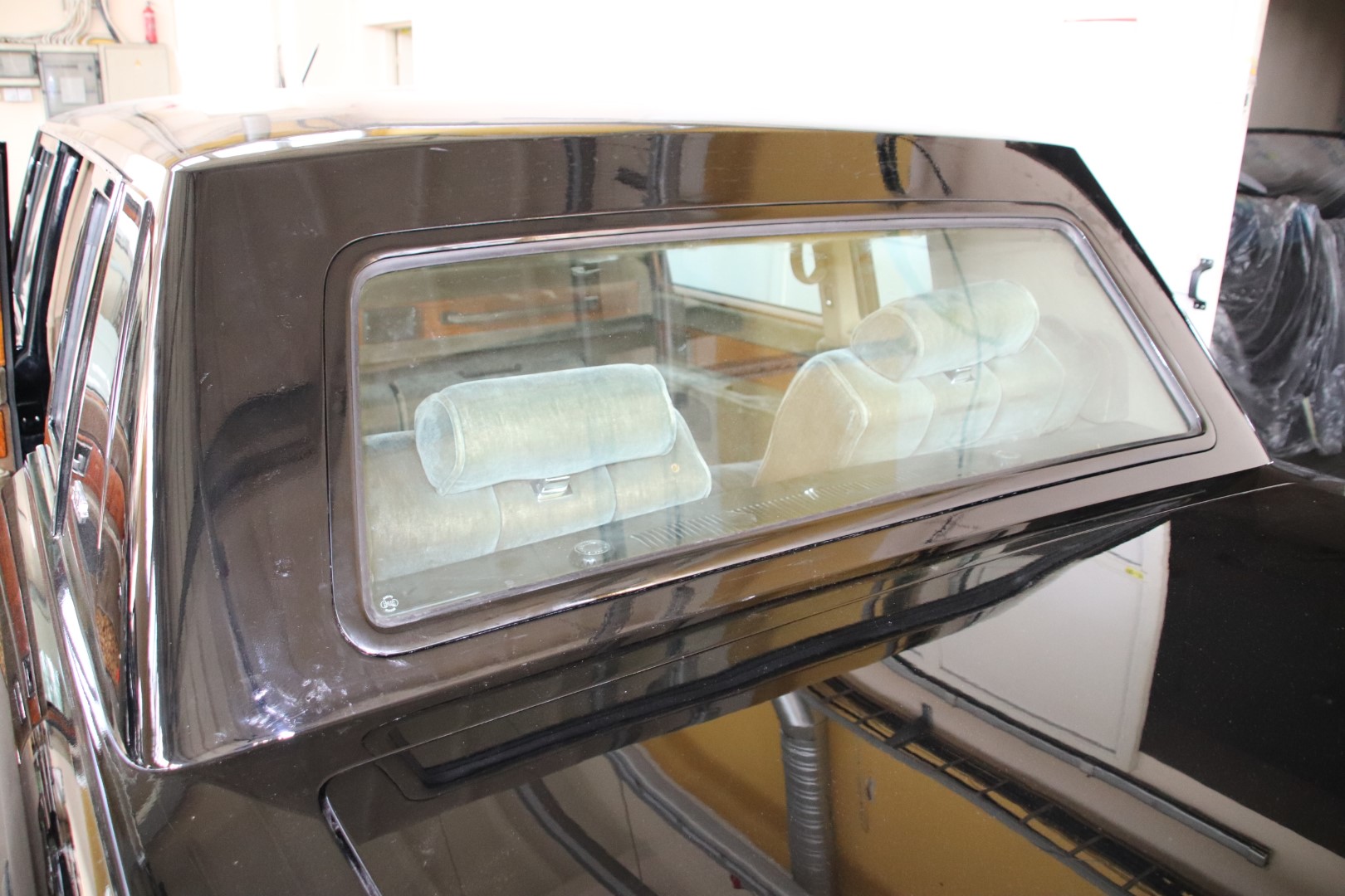

Tagaklaasi raam oli üks suur peavalu, oli teine auke täis. Uut raami aastate jooksul leida ei õnnestunud ja tuli taastada vana. Noh sai päris esteetiline. Loodan et jääb pidama.

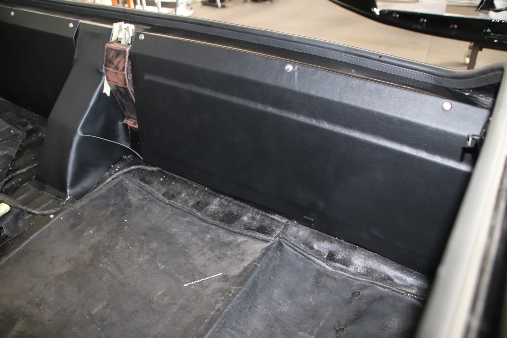

Pagasniku polsterdusega sai ka ühele poole. nii tagumise paneeli sisemised katted kui külje omad.
