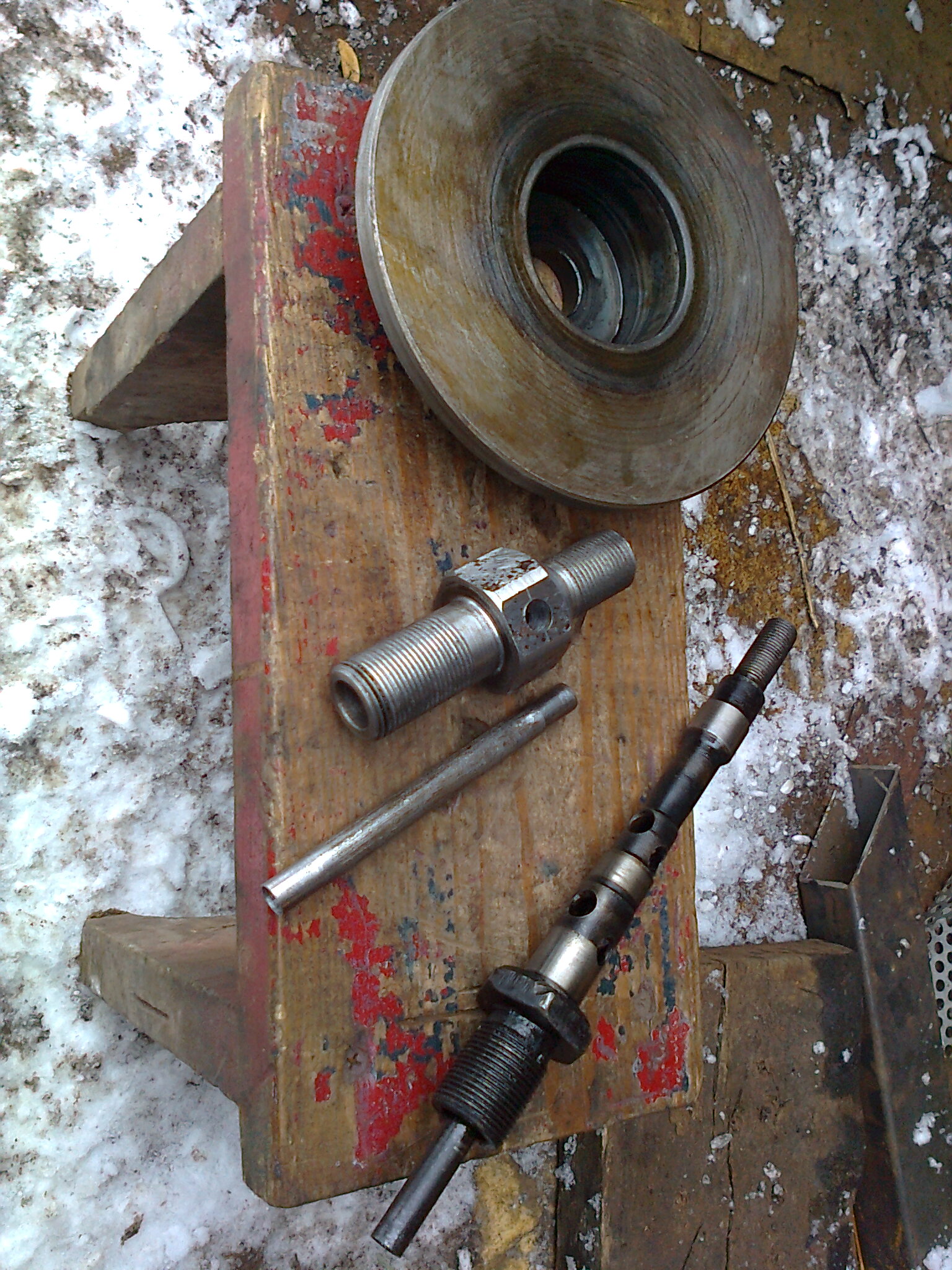

õlifiltri juurde tagasi tulla siis kust saada seda torujuppi mis sinna läheb?või kuidas saada tsentrifuugi võlli seest see toru kätte?muu valmis enam vähem ja tutser vaja veel treida.

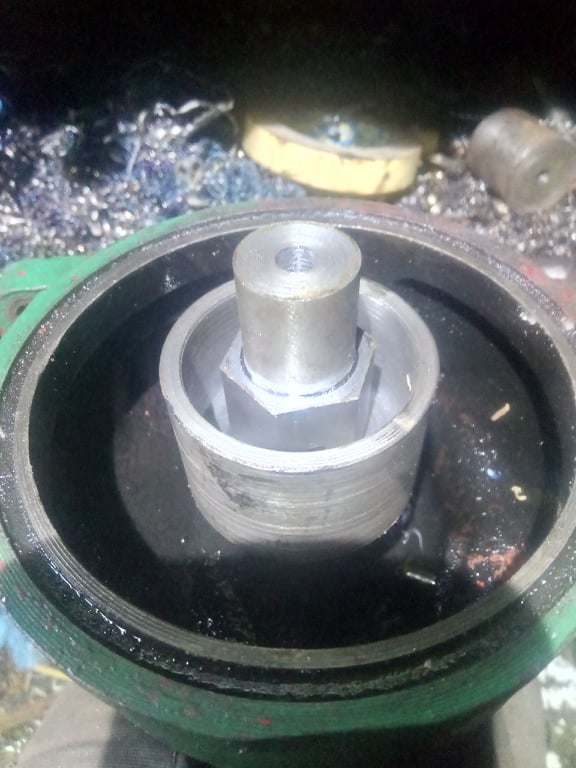

õlifiltri ümberehitus lõppenud ja asi põkal paigas ja toimib.8mm toru müüs hydrodkann,pliidi all sütes ots punaseks ja kärniga toru ots venitatud 9mm peale ja tihedalt all pesas.stutserist Üleval 8 puuriga auk läbi ja toru tungalt sees,keevitusga punkt peale mis ära fikseeris ja sai hää küll.kogu kupatusega tsentrifugaali eemaldamiseks tuleb vist paak eest lahti lasta?vähemalt tundub nii kuna ruumiga suht kitsas ees.

Siin näidatakse ka üht varianti filtrijala ehituseks, mis tuleb lihtsalt kätte ja ei nõua erilist leiutamist.
Kui, siis keevitamise ja selle keskmise keermega asja oleks saanud viisakamalt vormistada ja ühe korgi oleks teinud temperatuurianduri kõrvale, kust õlivahetusel õli filtrist välja lasta et maha ei jookseks.
maitse asi,aga minule enda tehtud varjant siiski kõige lihtsam,pisut treimist,1 keevisõmblus ja olemas tema ongi.vähemalt ühe teen veel hakkurile ka ja kui sõber tahab siis ka talle.
