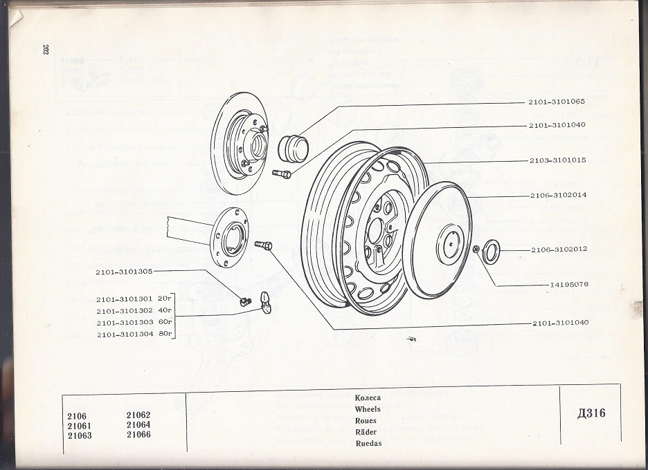

(18-01-2021, 12:39 PM)ZIL 131 Kirjutas:
(18-01-2021, 12:26 PM)Raivo Kirjutas:  [Pilt: attachment.php?aid=85675]
Siin pildil on tegelikult 3 erinevat velge.
2101 piludega
2101 aukudega
2103 aukudega (mis antud juhul on ettenähtud VAZ-2102 alla ja nagu eelpool jutuks oli - trükiveaga pildil).
Laiust ei oska kahjuks välja lugeda ja ma kahtlustan, et pildil polegi sellega (võimaliku erinevusega) vaeva nähtud.
Kas selles raamatus on leheküljed, kus vaid osise numbrid ja sõnadega, mis on osise nimi? Ehk on seal lahti kirjutatud 4 1/2J-13 ja 5J-13?

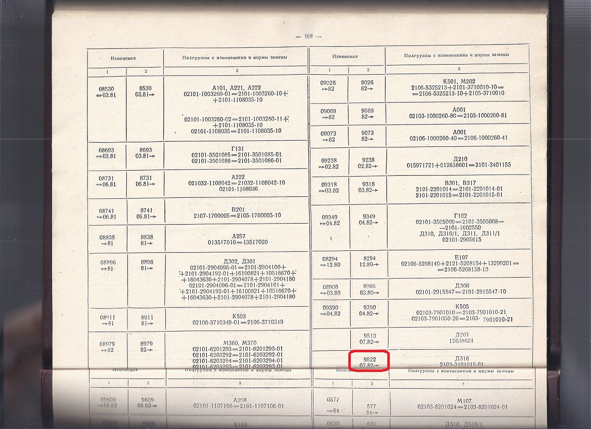

Raivo kataloogipilt on juba sellise ajastu kataloogist, kus juba pandi 5J velgi 2102-le.  alates 1973- lõpuni. Mine tagasi postitus 318 juurde. Seal esimene kataloog on kõige vanem. Seal on ju mõlemale mudelile  kitsas velg. Seega ikka paigaldati vähemalt 1971/72 2102-le kitsast velge.
Sealt edasi järgmine on kataloogi koopia, millest pole suvatsetud  tabeleid ja loendeid kopeerida ja need puuduvad. On vaid joonised. Arvatavalt käib selle juurde selline tabel, kui kolmandal kataloogil. Mõlema kataloogi velje pildil ühesugused kirjavead. Seletus kolmanda kataloogi juures.
Kuna see veljeteema on siin nii laiali valgunud ja ainult 2106 veljed veel käsitlemata, siis juba varemalt ettevalmistatud pildid jääb veel lisada.
Vanim "Zapchastexpot" väljaanne 1980. Muudatuste lehel 28 märget. Viimane oktoobrist 1979, mil võeti kasutusele vaakumregulaatoriga jagaja.
Ka Zapchastexpordi raamat 1984. Sisu seisund vastab 01.04.1983. Muudatusi kokku 49, viimane veebruarist 83, kui muudeti ahju mootori väiksema kiiruse takistit.
Väljaandja "Mainchostrojenije" 1985, kuid 1982. a. kordustrükk. Sisuseisundi daatum puudub. Muudatusi 43. Viimane muudatus märtsis 1981- 1,5 l Rootsi (variant 38) mootori asendusmuudatus.
Viimane üsna levinud kataloog "Machinostrojenie" 1986. Sisuseisundi daatum puudub. Muudatusi 67. Viimane oktoober 1984. Käsitleb mootorit kaitsva põhjapleki tagumisi kinnitusi, sellel leht- ja vedruseibi asendust sakilise seibiga.
Punnis auguservadega velje üleminek sileda auguga velgedele juulis 1982.

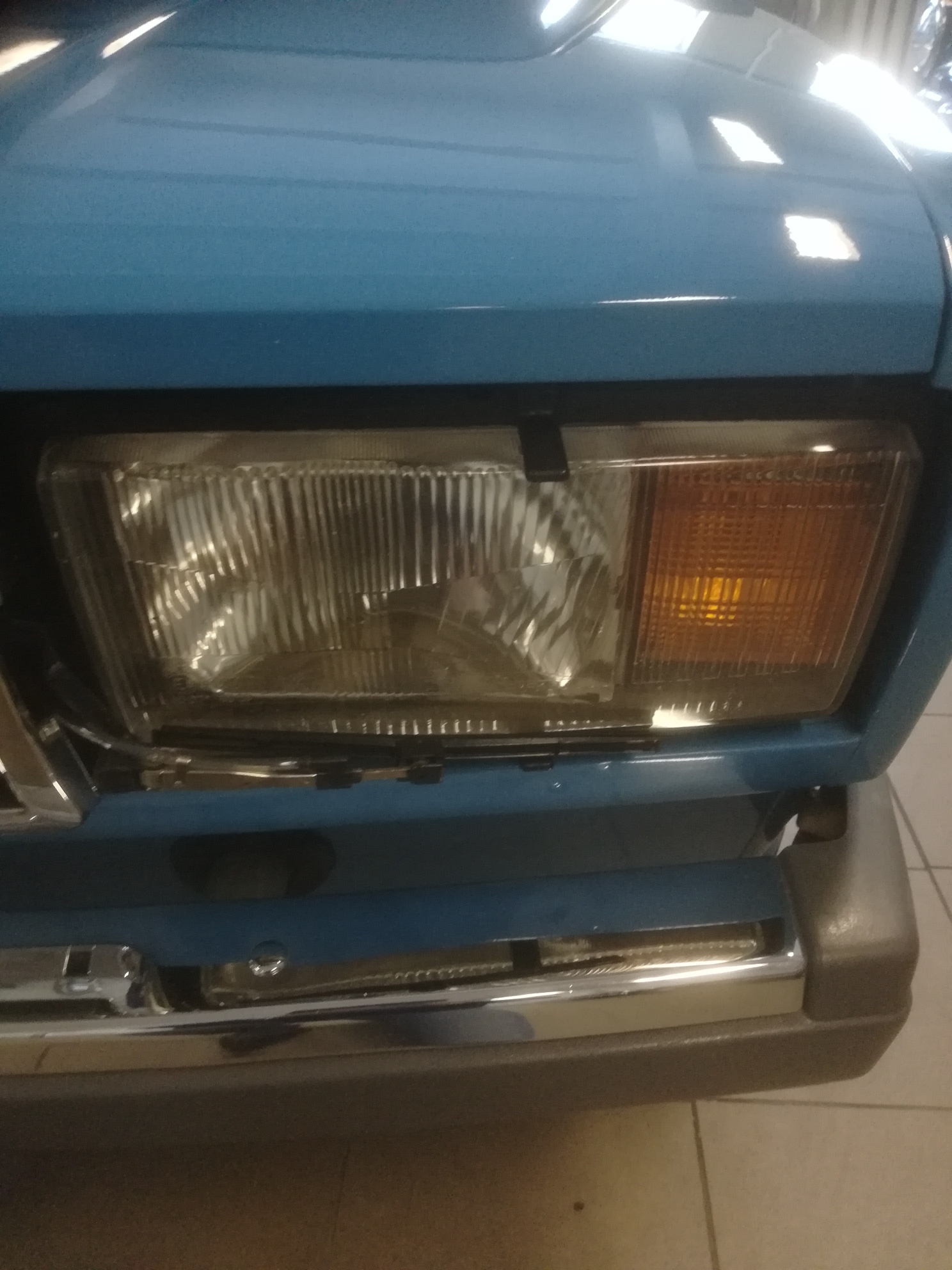

Nii, tulede kojameeste harjad ka küljes. Nüüd peaks nagu pill komplektis olema. Kuigi palju töid sai ise ära tehtud, siis kõik need vidinad, veljed, nende vormi ajamine, värvimine, rehvid, värvi ja klaasi parandused, uus raadio jne. läksid kokkuvõttes maksma sama palju kui auto ise Eestisse tooduna + toll. Sinna lisandub veel kulud komisjonile ja esmane arvele võtt. Tulemus nagu alati - eelarve kõvasti ületatud. Aga nutta pole midagi, eks iga mees peab oma risti kandma. Jään nüüd komisjoni otsust ootama.
