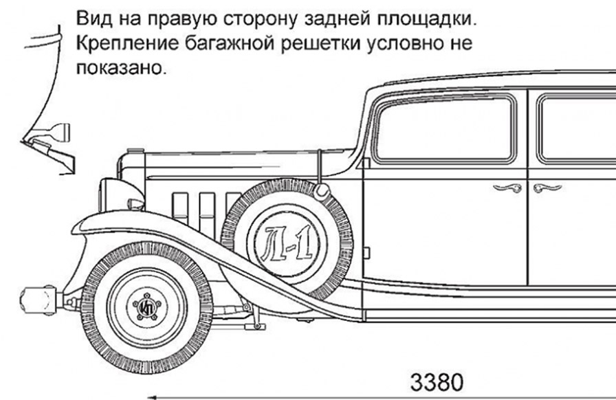

Hm.. Joonisel (sama joonis mis on osaliselt toodud postituses 65), tuleb velje mõõt hoopis 19 tolli.
Teine anomaalia on teljevahe: joonisel L1 3380 aga Buick 32-90 3404mm. Kui neid omavahel kõrvutada, siis L1 tagasild oleks nagu veits eespool võrreldes Buickiga.

(30-01-2021, 02:10 AM)spitfire Kirjutas:  Hm.. Joonisel (sama joonis mis on osaliselt toodud postituses 65), tuleb velje mõõt hoopis 19 tolli.
