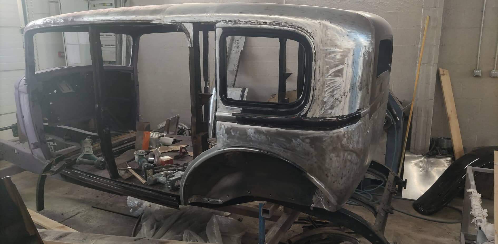

Vaatamata siin foorumis kestvale kriitikale ja kõhklustele, muidugi ka, mida ei saa mainimata jätta, kiiduavaldustele, astub karavan edasi ja kindlasti tuleb meil ka mõningaid plekke vasaratega välja peksta. See tinglik. Me kasutame ikka tänapäevaseid vahendeid. Auto sai siis 40 cm pikem täna. Vahele tuleb ehitada 14 cm-ne riba. Tagumine aken tuleb ka 14 cm pikem ja teistsuguse fassongiga. Ümber tuleb ehitada ka puitraamistikku. Present katuse ava pikeneb ka 40 cm võrra. Selle saab kahe katuse detailidest kokku ehitada. Ühe pildi peale jäi siis "õnnelik" omanik ka.

 Ärge nüüd seltsimeeste, kes elus polnud ühtegi autot ehitanud, võimeid üle hinnake. Me näeme ka siin kurja vaeva, et need uksed ilusti jooksma saada. Teinekord kulub selleks päevi, nagu M1-l, GAZ A ustega oli ka ilge jama. Neid tuli paika ajada isegi kummitihendite paksusega raami ja kere vahel. Võib ju igasugu teooriaid siin heietada aga seda, et seltsimehed need keerukad plekk detailid 10-le autole valmis ehitasid, ei usu ma iial. Heal juhul said nad maha puit karkassiga. ZIS 101 saamisloos on kusagil kirjas, et polnud normaalset valts plekkigi ja ZIS poritiivad tuli mitmest jupist kokku keevitada. Igatahes ZIS 110 poritiivad on tehtud 3-st tükist. 101 oli jutt vist viiest tükist. Veelkord rõhutan, GAZ A, kordades lihtsam auto, kuid võttis poolteist aastat, enne kui suudeti üle minna täielikult omatoodetud detailidele. Isegi siis, kui Ford andis neile kogu tehase sisustuse, hakates ise tootma model B-d, ehk M1 eelkäijat, mis küll tõesti pole enam nii üheselt maha tehtud.

Kere ju juba hakkab looma. Mida Buick kasutab kereühenduste juures? Tina vist kasutuses ei ole?
