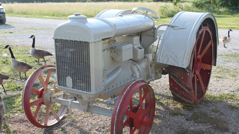

Foto :Fordson F1 1917 aasta mudeli mitteametlikust kloonist mida toodeti Putilovi tehases
(06-02-2021, 23:51 PM)Ferry Kirjutas:  Foto :Fordson F1 1917 aasta mudeli mitteametlikust kloonist mida toodeti Putilovi tehases
See oli ikka ametlik kloon. Ja neid jupstükke ehk Fordson-Putilovets traktoreid valmis 1931. aastal 65tk PÄEVAS. Ehk 17 000 tk aastas. Raske on mõista neid Putilovetsi mastaape. 1931 aastal mis paistis olevat kõikse produktiivsem oli tehases 8000 töölist. 1932 augustis lõpetati traktorite tootmine. Sealt ikka mingi ressurss vabanes. Huvitav on ka see millest tegelikult ei räägita. Putilovetsi enda edulugu ei maini neid L1-tesid kusagil.
