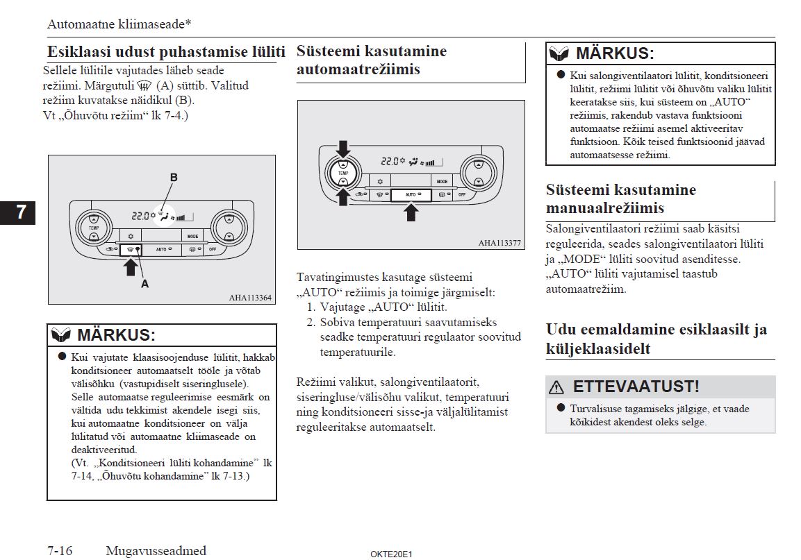

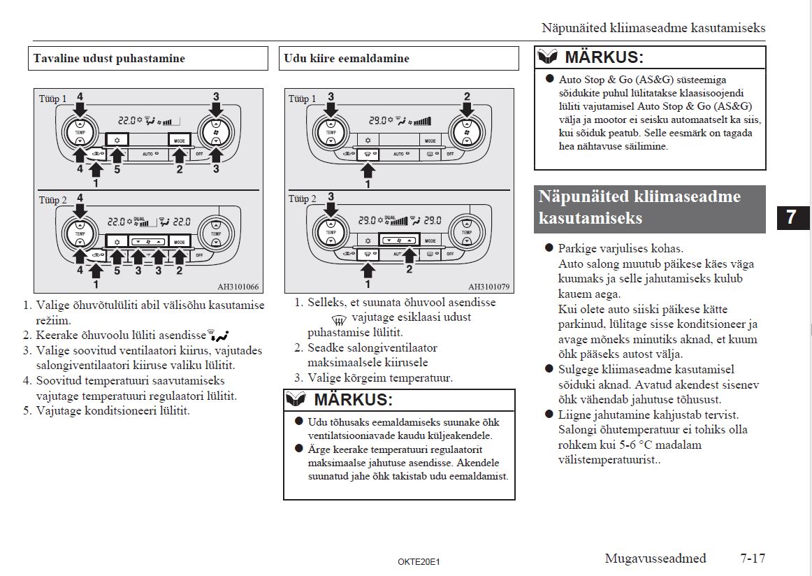

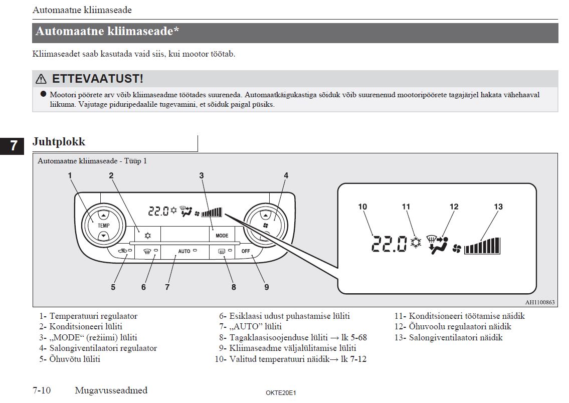

Kogu aeg udused ei ole, ainult siis kui automootor ja vedelik saavutavad normaaltempi elik vist 90 kraadi kanti, siis hakkab see pihta, külma autoga ei ole udused. kliimapult on sihuke ja juhendid ka

(15-02-2021, 01:46 AM)ak75 Kirjutas:  Ma lülitaks alustuseks kliimapumba menüüst talveks välja. Oma autodel nii olen teinud. Alguses läheb hullult udusemaks elu, aga kui mõnda aega käinud on, siis kuivatab niiskuse süsteemist välja ja edasi on elu hoopis vähem udusem. Kütet võtab samuti vähem. Kui see ka ei aita, siis koiniks esindust, garantiiline auto, las võimlevad ja otsivad lahenduse.
Sellest lausest ei saanud aru, kliima väljalülitamine tähendab, et kogu soojendus jne õhuvool käib vaid isevoolu teel, mis tänastel autodel on üsna olematu. Kui on mõeldud konditsioneeri, siis selle väljalülitamine ei tähenda tegelikku väljalülitamist, nt klaasisoojendamise ajal paneb automaatika ta sunniviisil ikka tööle, vt eespool juhendit.
