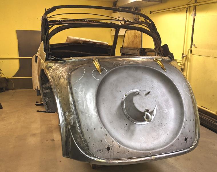

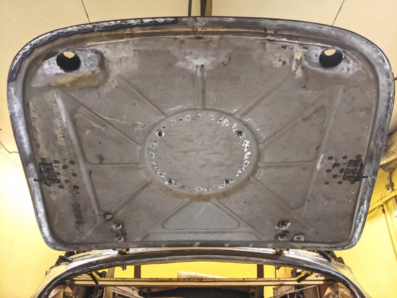

Tagaosa hakkab väliselt kujusse saama. Veidi veel ning saab pagasiruumi luugi sisemise ja välimise poole kokku tagasi panna. Nüüd on ka õige tagavararatta alus paigaldatud.

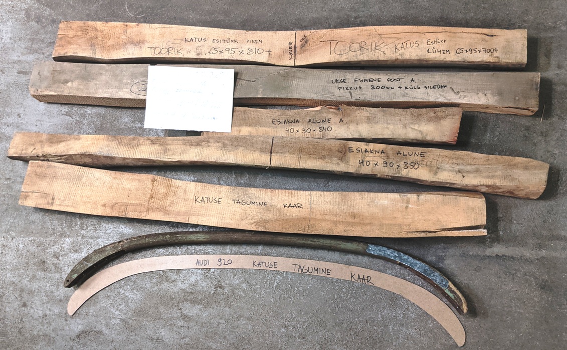

Saksa autotööstus kasutas puitosade valmistamiseks üldiselt pööki. Tamm on liiga raske ning sellesse naelte tagumine või kruvide keeramine üsna raske. Pehmemad puud ei olnud nii vastupidavad. Pöök oli sakslasele ka muudest valikutest lihtsamini kättesaadav. Pööki oleme varunud juba DKW autode ehitamise ajast ning hoidnud kuivas. Ka mitukümmend aastat seisnud plangud ja pakud mängivad endiselt. Esmalt tuleb lõigata välja vajalikust veidi suuremad tükid ning siis jätta mõneks kuuks seisma. Ja ikka on veidi kõveraks kiskunud.
Must materjal teel puidumasinate juurde.

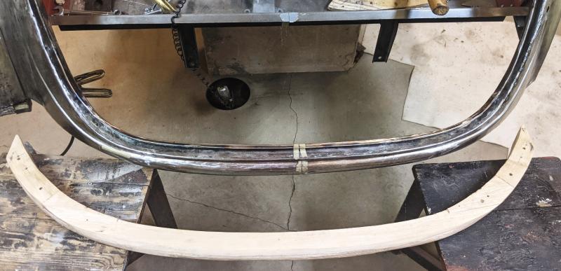

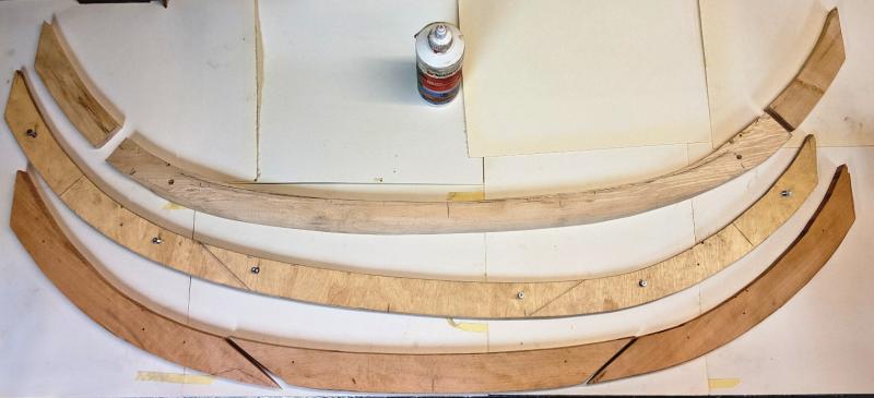

Peatun veidi lähemalt tagaosa ühel puittalal. Oleme enda jaoks selgeks saanud, et tapp-jätkudest tugevam ja meie jaoks lihtsam on nö isetehtud liimpuit. Tavaliselt teeme kolmekihilise. Keskel paadivineer, mis on veekindlam (mitte segi ajada nö veekindla pruuni pealiskihiga vineeriga) ning mõlemale poole jätkatud pöök. Enamus puitdetailidest on kõverad ning meie tehniline võimekus ei küündi puidu painutamiseni ning ega seda materjali ka niisuguses mõõdus ei ole, et terve kaares detaili saaks ühes tükis välja lõigata. Vineer annab aluskuju ja suurema jäikuse. Juurdeliimitud pöögilipid aga õige välimuse ja tugeva aluse naelte või kruvide kinnitamiseks. Samuti on nii lihtsam saada õige kuju ning teha erinevatele kihtidele erinevatesse kohtadesse jätke pöörates detaile selliselt, et puidu pikikiud jookseksid ikka piki detaili. See on on üks paras nikerdamine. Antud detaili puhul oli positiivseks poole see, et kihtide kaupa tehes oli võimalik vastu pleki minev pool voolida üsna pleki kuju järgi. Absoluutne liibuvus ei ole olnud eesmärk ka tehases, kuid mitte täpsemalt puu pleki sees on, seda suurema jäikus saavutatakse.
Kui kihid on valmis, siis tuleb nad kokku liimida.
Kihtide kokkusurumiseks kasutame kruve (osa neist hiljem eemaldame ning pitskruve). Lauaplaat tagab, et detail ei oleks kõver.
Kokkuliimitud detaili saab veel viimistleda ning valmis ta ongi.
Sellel puitdetailil on mitu funktsiooni
1. Raudvinkliga on ta ühendatud koopa puidust kaartega ning nii toetavad nad teineteist andes tagaosale jäikust juurde
2. Tala peale toetub pagasiruumi põhja tagaosa plekk
3. Allosa külge kinnitatakse naeltega tagaluugist allapoole jääva pleki alumine äär
4. Tala sisekülge kinnitub põhjapleki serv ning tagaluugi lukkude vastuste tugevdused
Väike osa sellest talast jääb lõpuks ka nähtav, mistõttu selle detaili näiteks metallkarbiga asendamine ei ole originaalsuse vaatenurgast mõeldav. Küll aga on nähtud seda taastatud autode peal, et puu on asendatud plekk-karpidega.

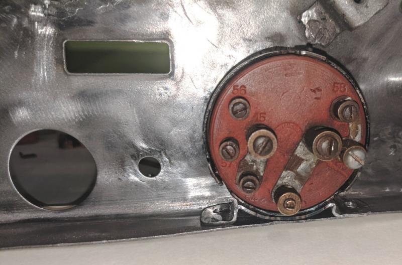

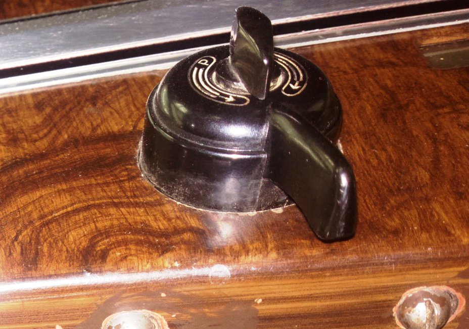

Tuledelülitit ei ole originaali leidnud. Oli lootus, et Wanderer sobib, aga kuigi samasuguse kinnitusega, siis nupp veidi teistsuguse kujuga. Sai originaalide pilte uuritud ning läbi tuhlatud DKW ehitamise ajal kogutud tuledelülitid. DKW-l nimelt on tulede lüliti keskel süütelukk, kuid muidu on lüliti sama korpusega. Täpsemal uurimisel selgus, et kui süütelukk asendada võtme asemel nupuga (sellest nupust lülitatakse sisse kogu muu elekter (va mootor ja tuled) ja lisada korpusele sobivad kinnitusjalad, siis sobib DKW lüliti täpselt. Suur park- ja peatulede nupp on pärit DKW F8-lt ja täpselt samasugune. Üks AutoUnion kontsern, vastastikust sobivust on mujalgi.
Vanad varud ühel pildil - üleval vasakul DKW F7 süütelukk-tuledelüliti, millel nupp teistsugune.
Ja valmis sai selline
Võrdluseks ka pilt originaalist

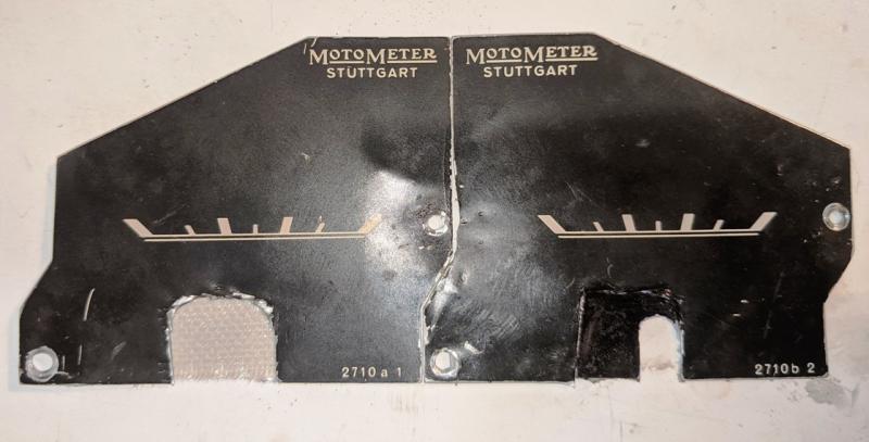

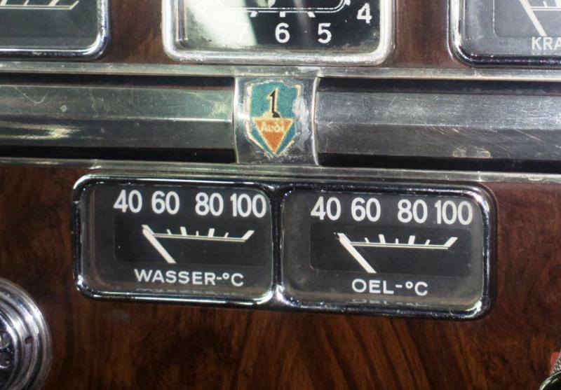

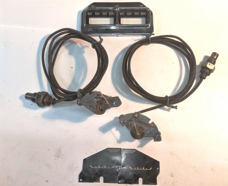

Armatuurlaual edasi liikudes on veidi edulugu jagada. Armatuurlaua näidikuid oli eelmine peremees kogunud ja osaliselt ka juba taastada jõudnud. Need on küll väga sarnased Wanderer W23 (ja osaliselt ka W24) näidikutega, kuid eks ole siingi tehtud väiksemaid muudatusi. Räägime temperatuurinäidikutest. Neid on 2 - jahutusvedelik ja õli. Mõlemad on kapillaaridega vedelikandurid, mis tähendab, et näidiku eemaldamisel või mootori mahavõtmisel on väga suur oht need peenikesed torud lõhkuda. Enamasti nii ongi juhtunud ning isegi kui näidiku korpus on säilinud, siis sisu on vahetatud juba elektrilise vastu. Üks versioon vahetatud sisust on identifitseerimise teemas tuvastamiseks ja äraandmiseks.
Igatahes on aastatepikkuse kogumisega õnnestunud leida korpus, skaala plaat ning ka numbritega klaas. Puudu oli vaid näidik ise. Õnn naeratas ca kuu aega tagasi, kui üks Hollandi harrastaja sorteeris oma vana kola ja leidis hoolikalt pakitult oma kunagise Wanderer W23 temperatuurinäidikute sisu. Sama hoolikalt pakitult jõudsid need Tallinna ning osutusid täiesti töötavateks. Nüüd sai veidi süvenetud sellesse, mis siis varem kogutud on. Näidiku saab kenasti kokku ja tööle, aga nagu ikka - midagi on erinevat. Tuleb nimelt välja, et klaasi peal oleval tekstil on erinevatel aegadel ja mudelitel kasutatud erineva kujuga teksti. Meile on kätte sattunud selline
Peaks aga olema selline. Kataloog selgitab, et mingist hetkest kadus keskmine pulk ära. Täpne aeg ei ole teada, aga võib olla umbes samal ajal, kui need nupudki vahetati (ehk umbes 700. sõiduki juures)
Erinevatel Audi 920-tel olen näinud väga erinevaid näidikuid, kuid tõenäoliselt kasutas tehas sama auto peal ikka sama shrifti. Kuna juba olemasoleval spidomeetril, kellal ja õlirõhunäidikul on samasugune shrift ning ka tehase reklaampildid kinnitavad sama, siis tuleb nüüd otsida edasi klaasi või teha see uus. Igav juba ei hakka.
Sisemine skaala koosneb kahest osast ning vajab vee korrastamist. Teiste sisude paigaldamisel on nii korpusesse kui skaala plaadile vajalikke auke juurde ja suuremaks uuristatud.
Näidiku sisu näeb välja selline. Eks siingi on veel mõtlemist ja pusimist, kuna Wandereril paigaldati andurid mootori tagumisele osale ehk armatuurlaua lähedale, kuid Audil otsustati temperatuuriandur viia radiaatorile, mis on ca 1 meetri kaugemal.

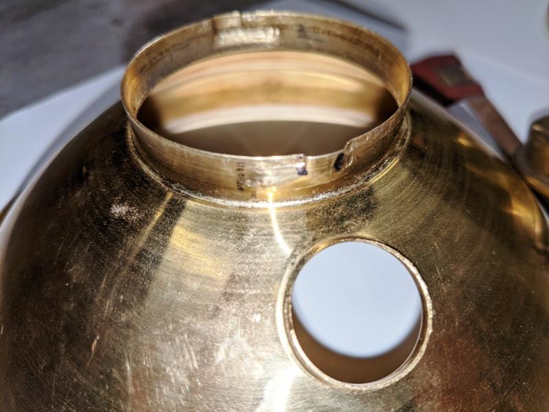

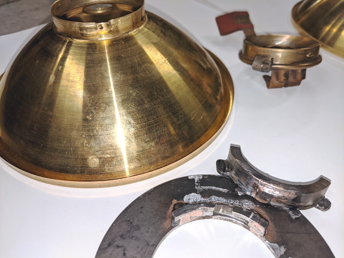

Kuigivarem sai deklareeritud, et esituled on valmis, siis originaali ihaldav hing ei andnud asu. Erinevatel aegadel õnnestus hankida õiged Riemanni pirnipesad ning toorik reflektori jaoks. Selgituseks, et eelmise esitule reflektor sai tehtud ümber Volkswagen põrnika reflektorist. Erinevus seisnes selles, et need olid valmistatud Hella poolt ning seetõttu ka pirnipesa oli Hella. Väljast ei paista midagi ning valgustab ilmselt samamoodi, aga ise ikkagi teame, et päris õige ei ole.
Igatahes on meistrid nüüd reflektori serva ümber truginud, pirnipesa auk on ka õigesse läbiõõtu trugitud ning Steyri taastaja Raimsi abiga tehtud ka abivahend ja pressitud sisse pirnihoidiku pesad. Reguleerimiskruvide kõrvad said eekord külge joodetud. Nüüd veel nikeldada ning saab grammikese originaalile lähemale.

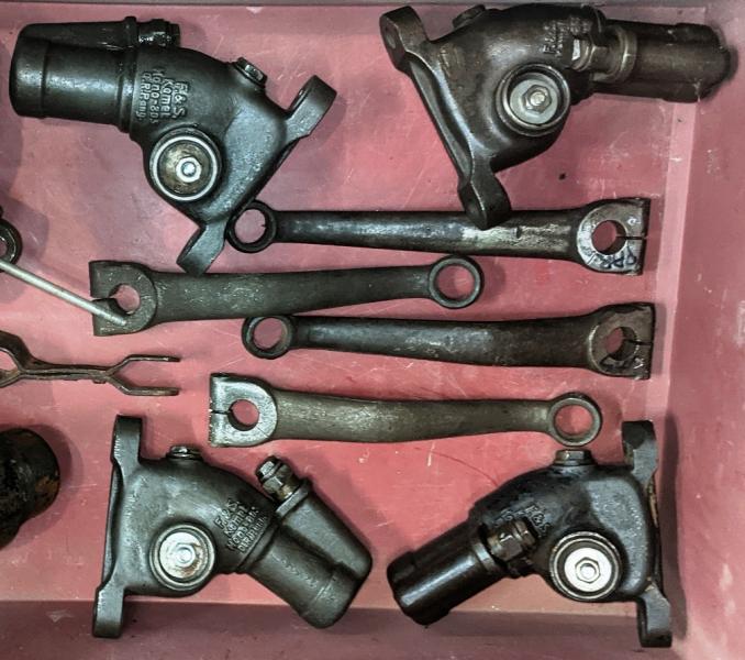

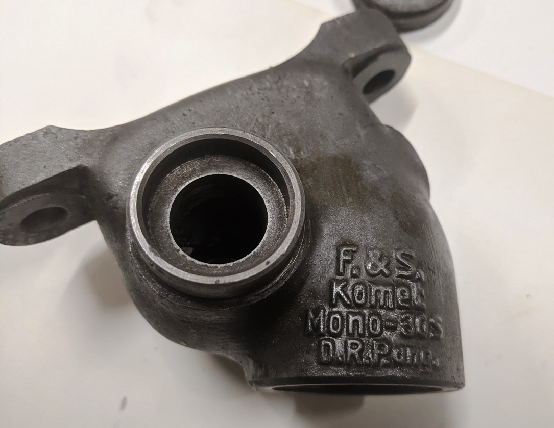

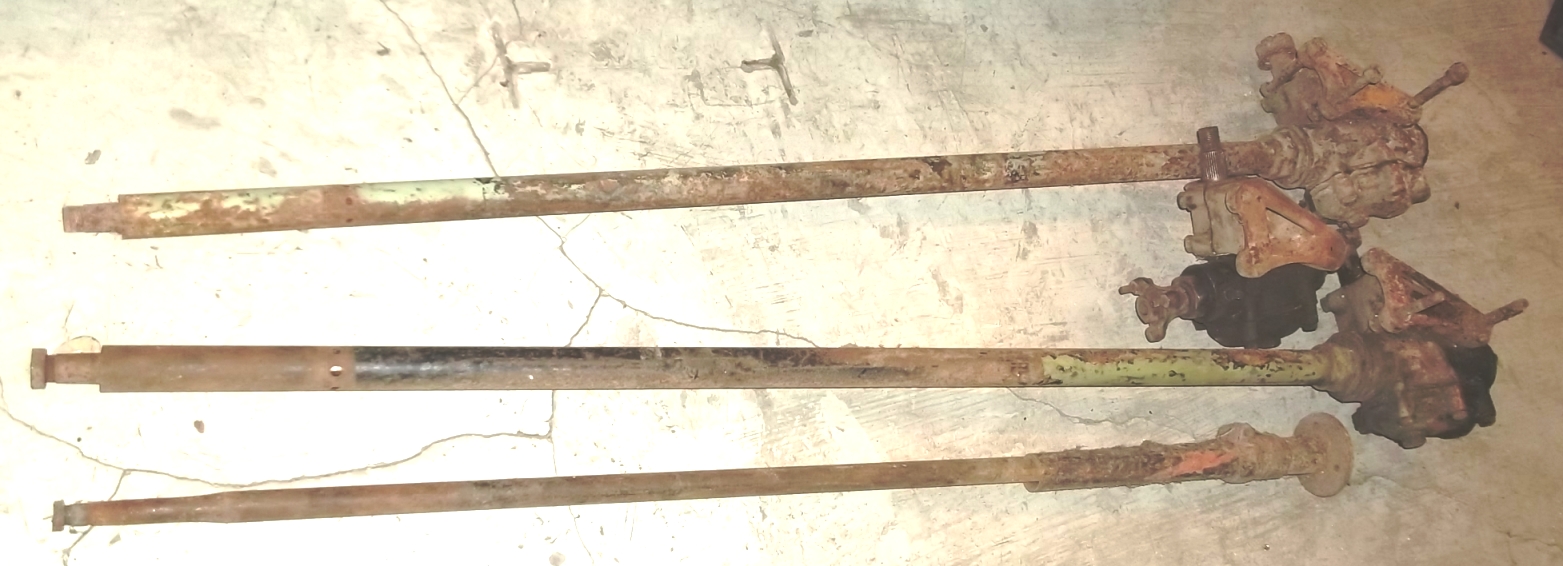

Tagasilla amordid on sorteeritud ja defeteeritud. Ühtekokku 5 toorikust sai ühe paari vaevaga kokku. Küll on malmkorpusel kinnituskõrv murdunud, keermed rikutud või võll (või korpus võlli kohalt) kulunud. Aeg on oma töö teinud ka sisemise ventiilide-vedrude süsteemiga - juppe jääb ikka vähemaks, mitte ei teki juurde. Kui leiab veel doonoreid, siis ehk saab ka teise komplekti tagavaraks kokku.
Originaalpildi peal näeb välja selline. Parem ja vasak pool on korpuse poolest erinevad.

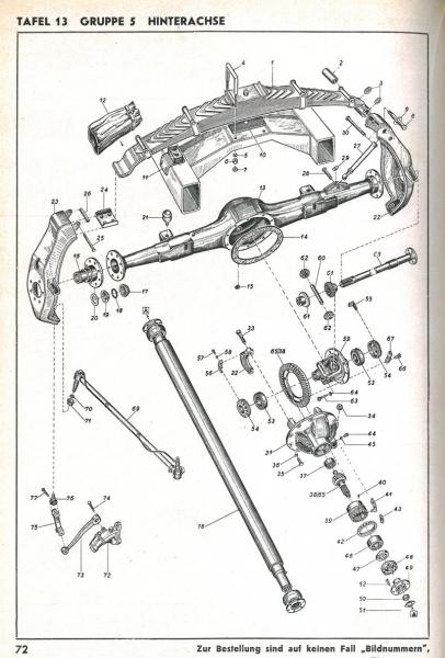

Varuosakataloogist leiab sellise kirjelduse.
Algmaterjal ja lõpptulemus. Amortide markeering F&S Komet, Mono-30S

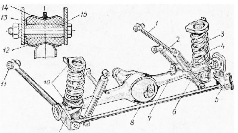

No on ikka süsteem tehtud, tagatelg liigub külgepidi sõltuvalt vedrustuse koormusest?
(12-03-2021, 12:21 PM)Raivo Kirjutas:  No on ikka süsteem tehtud, tagatelg liigub külgepidi sõltuvalt vedrustuse koormusest?
Ei usu, et palju rohkem kui igal teisel Panhardi vardaga tagasillal.
Schwebeachse - maakeeli hõljuv- ehk ujuvsild.
Oli kasutusel paljudel esiveolistel masinatel (DKW Front autodel näiteks), aga ka tagaveolistel, millel ristvedru.
Sild liigub mitme sentimeetri ulatuses külgsuunas sõltuvalt auto koormatusest.
Omaaegne reklaampilt toimemehhanismi iseloomustamiseks - sellisel viisil on rattad kogu aeg vastu maad.
Väldib sellist olukorda vähemekstreemsetes oludes.
Isegi 2101 liikus külgepidi kuigi vähem võibolla.

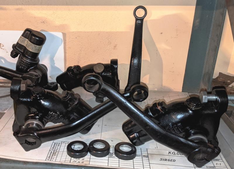

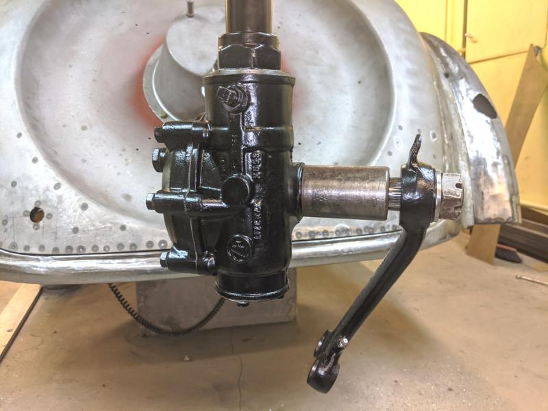

Roolisüsteemiga on tegeldud mitu aastat. Roolihoovastiku ning varraste osas kajastame tulevikus, aga on edusamme roolikarbi taastamisel.
Välja näeb roolikarp ja -sammas originaalpildil sellisena.
Õnneks sai komplekteerimist ja remonti alustada kahest asjast, mille seisukord oli selline.
Enam-väham kasutatava korraliku kokkupanemiseks oli vaja kombineerida kahest kokku. Lisatud sai ka kaelustihend, mis analoogsetel roolikarpidel on kasutusel, kuid sellel puudus. Seejuures väljub roolikarbist võll otse allapoole ning ilmselt ei saanud see kuigi õlipidav olla.

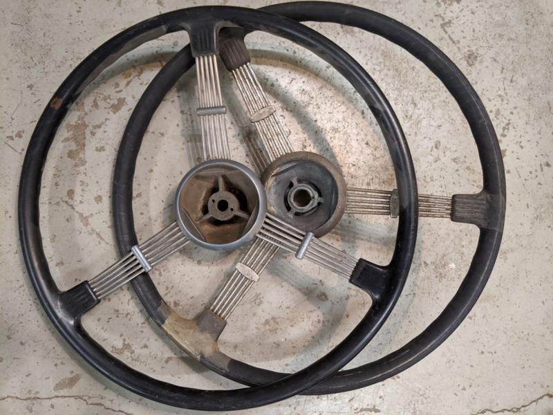

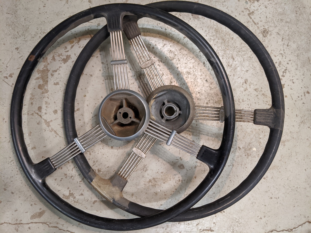

Rooliratas vajab veel tööd. Originaalis näeb välja selline.
Enda teada olime kogunud kolm rooli, kuid selgus, et üks neist on hoopis Opel. Läbimõõt 44cm ja enamvähem on ka keskmise osa kuju sarnane, kuid kinnitus erinev - Audil kiiluga, Opelil nuutidega. Ka varraste pingutusdetailid on Audil lamedad, kuid Opelil ümmargused. Audi on sisi alumine.
Plastikust osa tuleb uus teha, kuid saatuse irooninana Tsehhi roolimeistrid ei tee 44 cm läbimõõduga roolidele uusi katteid. Tehakse 42 cm ja veidi teise vormiga. Soovitati leida veel 4 huvilist, et hind mõistlikumaks saada. Õnneks veel aega on. Viimase aastaga on tee meieni jõudnud veel kaks rooli, millest üks osutus taas Opeliks ning teine oli äravahetamiseni sarnane, kuni sai roolisamba otsa pandud. Kuigi ka koonuse ja kiiluga, on selle siseläbimõõt ca 2 mm võrra väiksem ja seetõttu võlli otsa ei istu. Ju siis oli veel mingil autol täpselt sama rool veidi peenema võlli otsas.
(16-03-2021, 20:37 PM)indreksirk Kirjutas:   Kuigi ka koonuse ja kiiluga, on selle siseläbimõõt ca 2 mm võrra väiksem ja seetõttu võlli otsa ei istu.
Kui rool ise sama (ja korralikult säilinud) siis kannatab selle ava ju parajaks teha?
