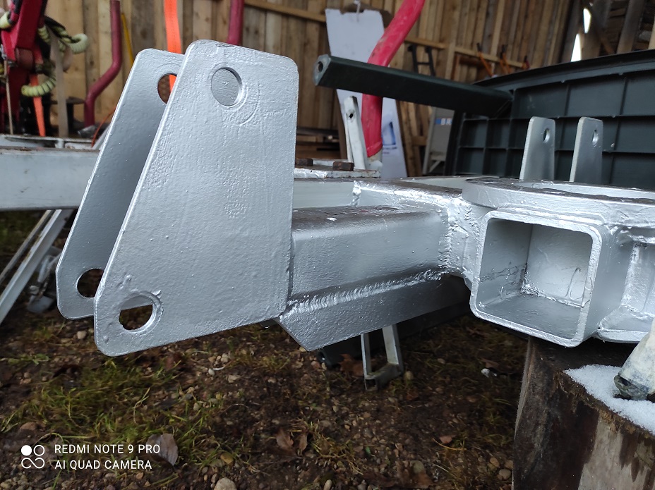

(07-03-2021, 10:56 AM)auk_ Kirjutas:  Ilusaid märtsikuu jõule jälle ja lihtsalt küsin, et kuidas ksf arvok-il haagis ja mast  ka vastu pidanud ja palju veel täiendusi teostatud (ostid vist agri24-st)? Kurjam alati jääb endal masti pikkusest puudu, see 3,2m ikka suht lühike . Õnneks olen siiiamaani hakkama saanud, kui muidu ei saa, siis tross külge.
On nüüd selle mänguasjaga paar hooaega tööd tehtud (rohkem küll toimetanud noorperemees). Ostsin selle Nõlvaku Agrost, toode sama mis agri24. Praeguseks seis selline, et sai ette võetud tõsisem remont. See hiina metall on ikka väga pehme ja kipub igalt poolt läbi paenduma ja välja venima. Kui metalli paksust vaadata siis seda peaks nagu olema, kuid ära ta vajub.
Olen ümber keevitanud ja tugevdanud raami tugujalgade ja rataste talad. Sama lugu ka masti peaga kus toru, kuhu puks sisse istub ei olnud üldse kinni keevitatud. Kõigil silindrite puksidel on lõtkud sees. Olen neid järgemööda välja vahetanud. Tugijalgade konstuksioon on juba algselt lõtkudega konstrueeritud. Ma selle probleemiga  praegu ei tegele, vaatan edaspidi  kuidas seda saab mõistlikult lahendada. Mul on ka pooleli hüdro NZ-32 pumbale ümber ehitamine. Praegu pump paigaldatud otse jõuvõtuvõlli otsa. Peab veel jämedamad voolikud muretsema, siis saab tõsisemalt katsetada, kas toimib või jääb aeglaseks ja peab multiplikaatori vahele panema.
Uurisin seda teleskoobi kiiremaks muutmist ka. Seal on hüdrosilindrisse minev ava väga väikese läbimõõduga (umbes 5 mm). Võtsin silindri lahti, puurisin avad suuremaks (vist 8 mm). Ei ole veel katsetanud, kas sai parem, või on kusagil veel mõni takistus tekitatud.
Lisan fotod homme, kui saan kiirema internetiga võrgu juurde.
Lisan hilissügisesed pildid. Täna masin komplektis, aga töös ei ole veel katsetanud. Praegu teised toimetused käsil. Kui edasi tegelen, lisan veel väskemaid fotosid.
Veel värskemaid fotosid. Praegu asi veel poolik ja katsetamise järgus. Plaanis homme pumba liinile uued jämedamad voolikud muretseda. Enne kui kõik lukku keeratakse. Võib olla peab veel ka uue filtri paaki tagasivoolu peale panema. Hiina insenerid on sinna paaki imemise poolele mingi filtrilaadse toote leiutanud, mis on aga selgelt takistuseks pealetulevale õlile.
