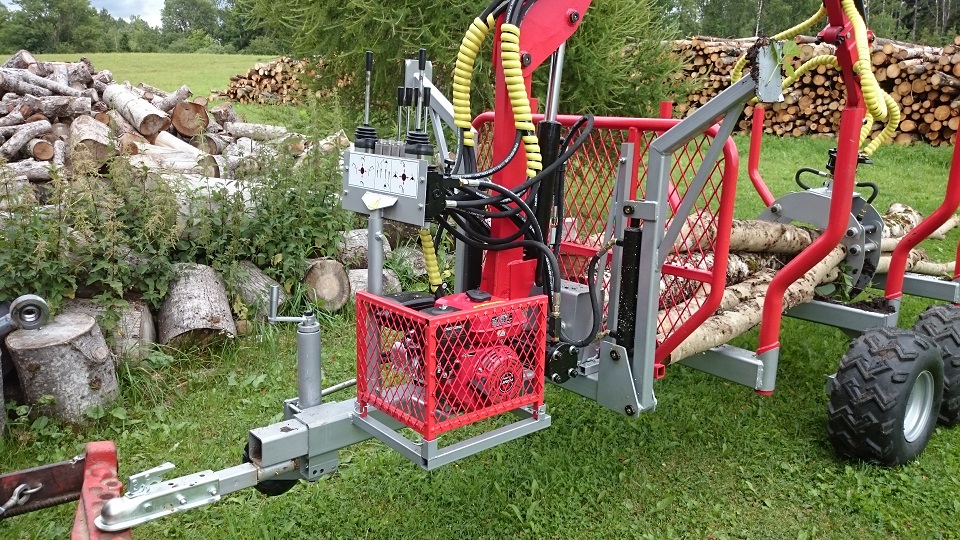

Arvok, kuna sama Lifan mootor tundub olema, siis lihtsalt huvist, ega pole fotot mootori ja hüdropumba paigutusest alusel?
Minu eksemplaril oli hiinlane teinud mootorile kinnitusavad ette selliselt, et nendesse paigaldades poleks saanud enam jagaja kinnitusposti oma kohale panna. Sättisin siis üht ja teistpidi, lõpuks keerasin mootori nii, et hüdropump on paagi poole ja käivitusnöör liigub välja tõstuki ette. Nii tundus paigutus kõige parem. Pilti kahjuks pole täna. Tehtud ratsi tulemusena on tarvis ümber teha paagist pumpa minev hüdrovoolik. Originaal on piisavalt lühike, et mängida ei anna, lisaks 90 kraadi nurgaga. Leidsin Keilast sellise poe https://www.trabiflex.ee/et/home kus mõnede euride eest tundub, et vajaliku vooliku saaks. Peaksid olema sarnased hiinlased. Aga..kas tasub neid soetada, või peaks pigem hüdroskandist või kuskilt mujalt korraliku koha pealt võtma uue? Viimasel juhul nagu saaks juba esimese tüki voolikut korraliku asja vastu ümber vahetatud Smile

(16-03-2021, 21:44 PM)ak75 Kirjutas:  Tänud veelkord v6sa ja arvok!
Minu oma nägi originaalis välja selline.
Olen praeguseks sellest originaallahendusest loobunud ja ümber ehitanud traktori jõuvõtu võlli otsas oleva pumba peale. Esimesed katsetused on tehtud ja tundub, et toimib küll.
