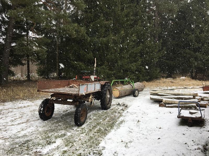

Kuna mina pole omateada möla ajanud ja lubadusi andnud, siis ei tundnud ennast kutsutute nimekirjas olevat. Roomikmasinaga tahaks sõita küll ja närbuvast kartulisalatist on veidi kahju. Tegelikult tuli aga maale metsa minna ja töö ära teha, selle asemel, et bitte ja baite toota. Sauna ja täidetud munasid ka pakuti. Iga mees valib oma masina vastavalt võimetele, soovidele ja tahtmistele ja pole teiste asi oma ideoloogiat peale suruda, kui töö saab tehtud. Pildil tirib metsakuiva materjali ´91.a päevinäinud T-40. Oma tööde jaoks on sellest piisav, ei näe vajadust rohkem tahta. Katsugem ikka sõbralikult edasi elada.

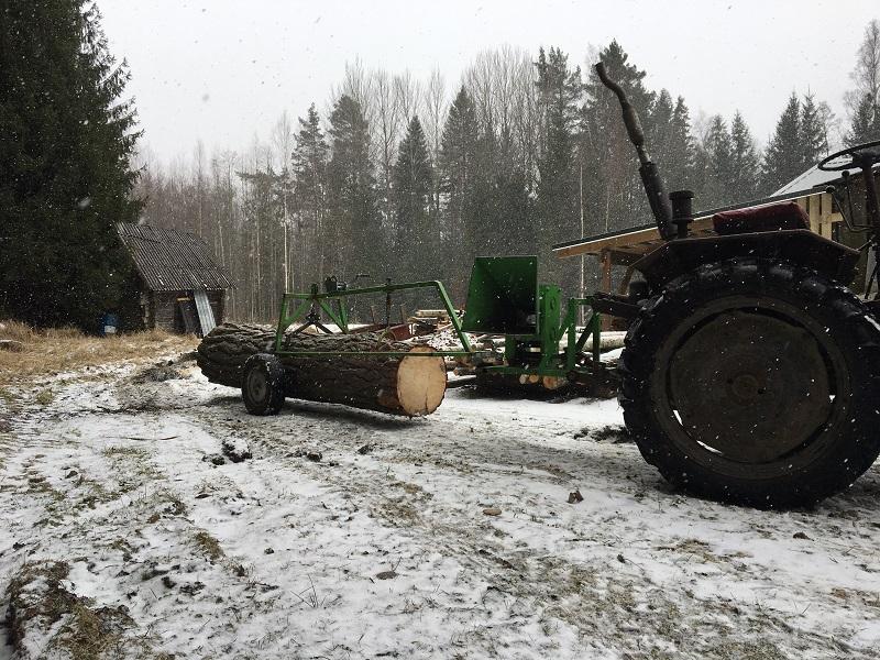

Priidu rõõmuks panen oma rögisejast kah pildi:
Tüve läbimõõt 70cm, ega suurem enam vahele ei mahu ka..
kas tuleb mahedat häält sealt sumpsist ka?   Rolleyes
Proovisid rögisemist kontrolli alla saada? Big Grin
(04-04-2021, 07:58 AM)pannkook Kirjutas:  kas tuleb mahedat häält sealt sumpsist ka?   Rolleyes
Kusjuures alumine osa kuulub mingile Zetorile, mahendaja on just ülemine ots (mingi tundmatu sõiduauto resonaator).
Äravõetav sellepärast (lahtiselt otsa pandud), et muidu ei mahu varjualuse uksest sisse.
Ja püstine sumps seetõttu, et muidu ei kannata seal taga hakkuriga tööd teha.. Big Grin
Seni on oma rögisejatega kopa abil pakud välja kantud, see talv sai tehtud katse-eksemplar palgihaarats. Kuigi kaunis ei ole, kuid töötab, toimib ja liisingut maksma ei pea.

Pildiotsingu põhjal suutsin tuvastada, et tegemist Estre toodanguga. Erinevus selles, et sinu omale on täiendav kühvel külge keevitatud. Minu omal all üsna nüri nurgaga "sahk", mille saab vintsimise ajaks maasse lükata, et tekiks pidamine.

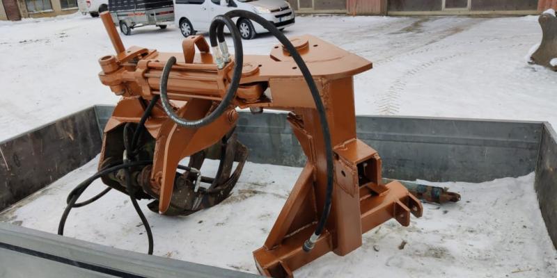

Kohanen uue tööviisiga:
Mugav on haaratsiga küll, kui ei pea mitu korda tõstma - lohistad pulgad virna ja kogu moos. Edasisega tegeleb kütuse jõud.
Teada asi, kuigi tüütu, on seest läbi lekkiva jaguri tõttu lahtivajuvad lõuad, mida tuleb iga viie-kuue minuti järel pingutada. Muidu vajub punt laiali ja siis tõmbab mõne peenema kaika maha.
Pool tonni raskust peaks ka ees olema.
Lekkiva jaguri vastu aitab too klapp, mis nt hüdrokraanadel iga silindri külge on pandud. Laseb õli silindrist välja ainult siis kui teisest torust surve peale tuleb. Eks sedasorti rakendustel mõistlik igal juhul, et võimalik dünaamiline koormus voolikutele paha ei teeks.
Jah, lukustusklapp on kasulik asi. Väga kallis ka pole:
https://www.trabiflex.ee/et/a/hudrolukk-...e-45-l-min.
30.-pluss kaks lühikest voolikut/toru ja stutsid.
Mittelekkiv jagur on veel parem. Big Grin Pakuti neljast uut bulgaarlast, millel 2 ujuvat lukustuvat ja kaks mittelukustuvat sisse-välja sektsiooni 300+ €. Jagur ise on 110, aga ujuvasendiga fikseeruvad tagastusautomaadid koos vajalike siibritega on 70.- tükk. Kahte ujuvat on ikka vaja... Kaks võiksid selliseks jäädagi. Niplid-stustid ka maksavad.
Kaalun praegu, kas raatsin jagurit vahetada või mitte. Niikuinii on ka pöörava tera jaoks neljandat väljavõtet vaja... Või metsahaaratsil poomipöörde jaoks.
Aga siis peaks juba jaguri normaalselt käeulatusse panema. Milleks peaks originaalistmega midagi ette võtma, et istme all oleva jaguri kangideni ulatuda. MIs kisub juba suuremaks projektiks.

(04-04-2021, 09:14 AM)huvi5 Kirjutas:  ...
A mis sel viga on? Nurrmaalne asi ju.
Mis mõõduga lõuad?
Palju "kahemeetrist" korraga kaasa võtta kannatab?
Kaal jääb ilmselt 100 kilo kanti?
