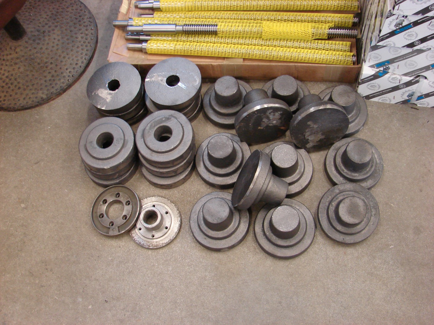

Jäi võimalus uurida asjakohaseid standarteid ISO-666 ja ГОСТ 2270-78  vastavast ajast ja jõudsin järgmise eskiisini.
Mis materialiseerus omakorda malmivaluna jaanuar 2017
Vaikselt on neid voolitud siis kui midagi muud väga teha ei olnud.

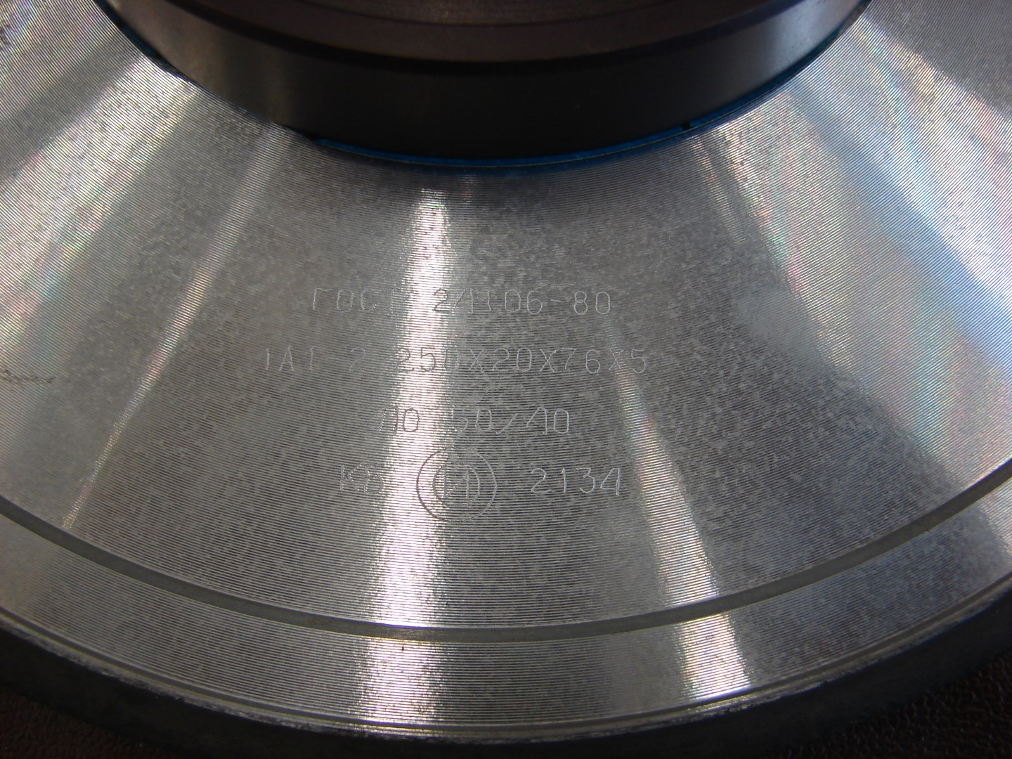

Olen ka Tyrolitist hankinud. See oli ooper omaette.
Annan konkreetse Tyroliti enda käia markeeringu ette ja saan vastuseks, et sellist asja neil küll ei ole pakkuda.
Küsin siis, et kas tehas kohe nii vastaski või?
Vastuseks sain, et ei, ma siin vaatasin ise, ei ole sellist asja kunagi läbi käinud. Seega ei ole ka sellist asja olemas.
Niiütelda vend Hieronymus vaatas pühakirjast järele, ei olnud sellist asja üles tähendatud. Fusk.....
Palusin siiski saata järelepärimine tehasesse ja ülla-ülla, vastus tuli, et jah saab küll. Tükihind selline, tarneaeg ~35
päeva. Teist korda, kui ümarlihvile kivi tellisin, siis enam ei mögisetud, saadeti kohe tehasesse järelepärimine.
Tänased kohalikud abrasiivimüüjad suurt peale relaka ketta midagi muud ei tea ja tunne.
Olen ka Osta.ee-st mingeid kive ostnud ja turgudelt on midagi ka näppu jäänud
Aga Luga Abrasiv kividest.... viskad ära ja siis lähed järgi ja viskad veelkord. Tyrbel, no sellist rämpsu ei ole ma varemalt näinud.
On ka Luga ise oma kodulehel kontrafakti eest hoiatanud.
See on konkreetne kivi meie "ärimeeste "kapsaaeda, kes selle sodi siia on toonud.

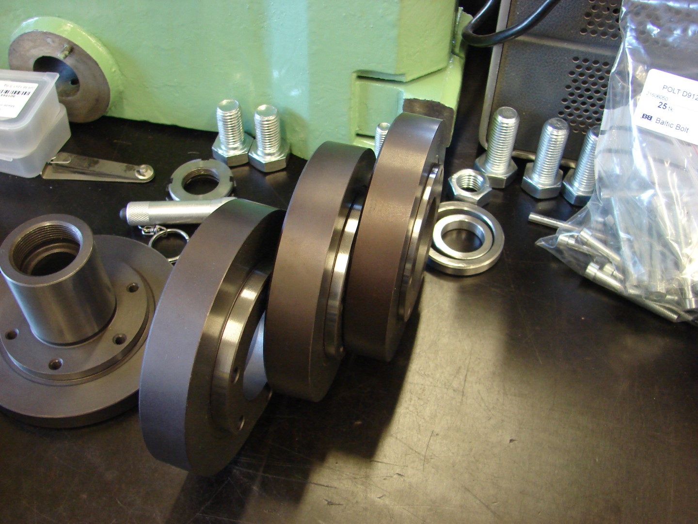

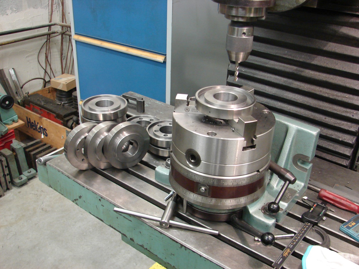

Need esiflantsis olevad sooned on tasakaalustusraskuste jaoks ja on nii sisemine kui välimine külg 15 kraadise nurga all.
Ringsoon sai ka firmateraga lõigatud
Käiade istupinnad on erinevate kõrgustega kuna erinevad kivipaksused on tarbes. Sellises variandis saan kasutada
kive kõrgusega 8-40mm
Väga sisutihe teema jälle, omal selline töö ka ees ootamas, kuid vaevalt malmist hakkan tegema ja päris originaali taotlema.
Luga puuduva kvaliteedi jutule kirjutan alla.
Töömehe joon lõuast kuni otsmikuni tõmbab luga abrasivi loole korraliku kriipsu alla.  Oli aastaid tagasi selline juhus ja üks sellistest mälestustest mis kunagi meelest ei lähe.

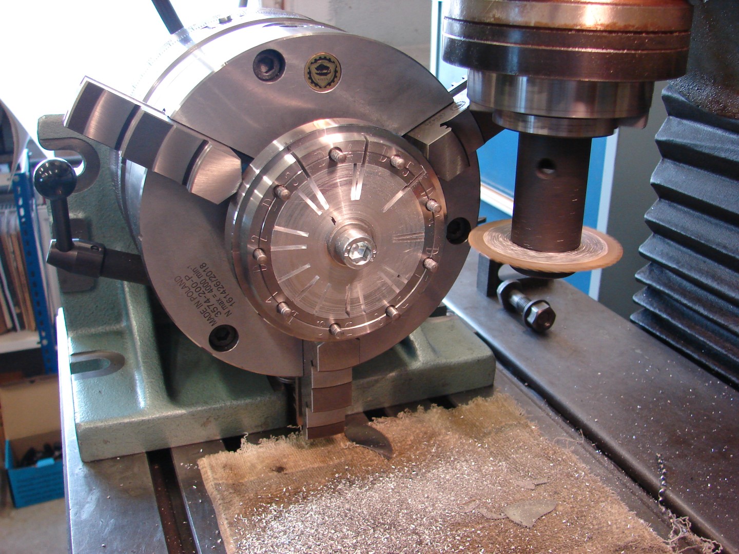

Tasakaalustusraskused.
Sai lõigatud viis sisemist ja viis välimist võru. Välimisel võrul välimine pool 15 kraadi ja sisemisel sisemine pool
15 kraadi kaldu. Panin jagamispea lapiti, rakise ühe sisemise/välimise võruga kokku ja jagasin asja kaheksaks ehk puurisin 8 ava läbimõõduga 5mm
M6 keerme alla. Kahele järgmisele tegin jagamise 9 osaks ja kahele viimasele 12 osaks. Selle tulemusena sain kolme erineva massiga raskusi.
Siis keerasin jagamispea horisontaali ja lõikasin asja tükkideks. Eelnevalt sai ka M6 kõikidesse avadesse lõigatud ja ära nummerdatud et segamini ei läheks.
Tükeldamisel ei lõiganud lõpuni läbi aga jätsin ~0,3mm kile kuna oli vaja, et võrud püsiksid lõikamise lõpuni koos, siis hiljem sai lahti murtud ja käia peal nad ka üle lakutud.
Muidugi ka tüdrukute juurde oksiidi.

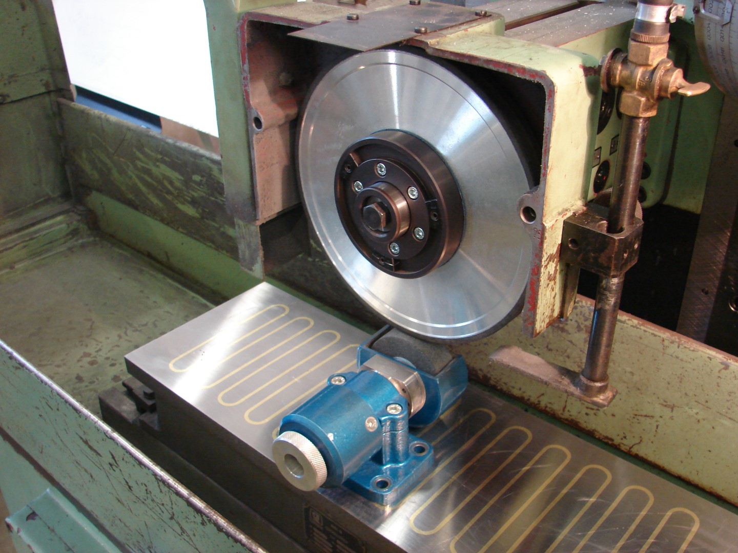

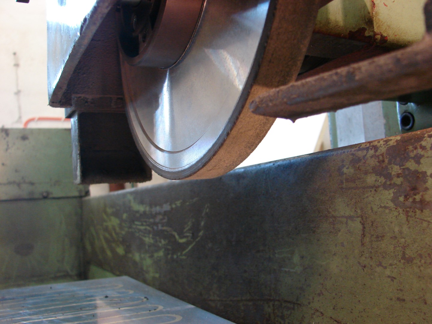

Sai käi teemantiga sirgeks lastud, peale mida ei olnud vaja täiendavalt balansseerida. Sai üks vana Rockwelli etalon prooviks üle lastud.
Võrdlusetaloni järgi pinnasiledus 9 klassi järgi, mis on igati bro.
Superabrasiiviga nii lihtsalt ei lähe, teemant teda märkimisväärselt ei võta ja ränikarbiid samuti. Kratsib natuke ja ongi kõik.
Aga see oli ette teada.

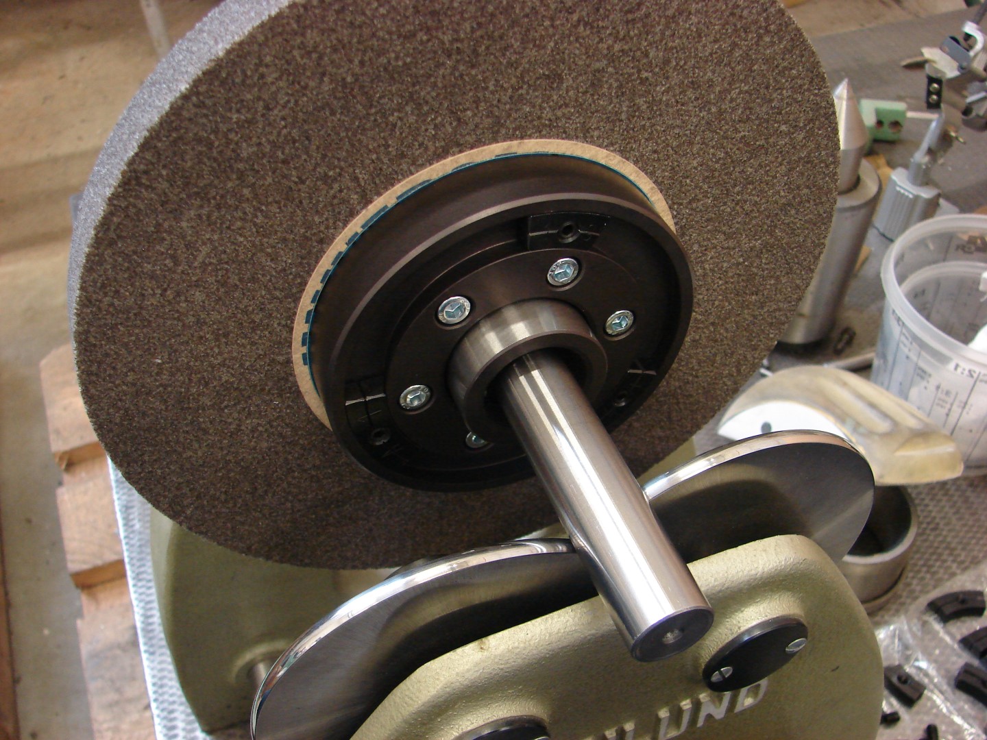

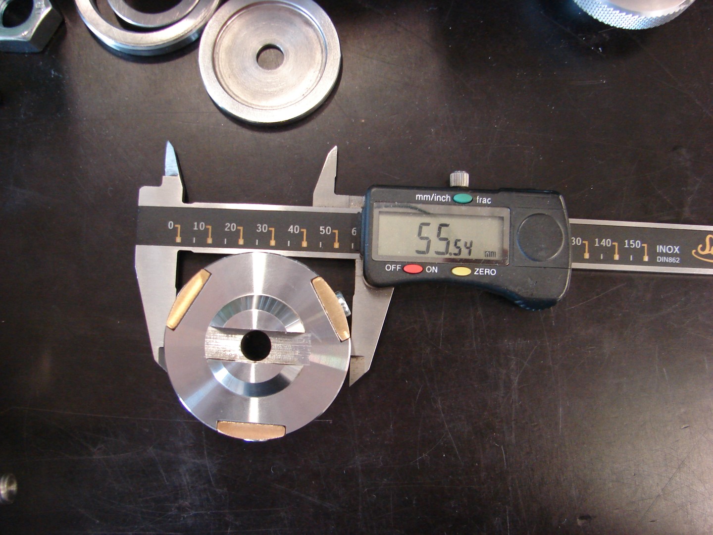

Nii sain siis nädala lõpus abivahendi superabrasiivide praavitamiseks.
Sai temaga kaks korda proovitud ja ei saa tulemust. Häda selles, et viimased läbimid kui käia
enam peale ei anna läheb seade resonantsi ja saeb sisse mille tulemusel jääb käi ikkagi viskama.
Õigemini on hulknurkne veaga 0,03-0,04mm
See valge pulk on käia avamiseks peale geomeetria sirgestamist.
Ega siis midagi, sai asi natuke lähema vaatluse alla võetud ja mis selgus. Seadme spindlil on pikilõtk 0,15mm
ja radiaallõtk 0,04mm. Väidetavalt on tegu Nortoni tootega, milles ma kahtlen, aga see selleks.
Omaniku lahkel loal sai asi osandatud ja ülla-ülla mis meile vastu vaatab.
Laagriavad mõlemad 0,02-0,025mm plussis, võllil laagriistud see-eest 0,015-0,02 miinuses.
Pinnasiledused on ka suurusjärgu võrra mööda sellise rakenduse jaoks.
Esimene, käiapoolne laager on kinnitatud liimiga võllile, liimi on pandud kah nii jaopärast, nagu vaesele sugulasele.
Tsentrifugaalpidur ka minuarust ei toimetanud, vähemalt mulle nii tundus kuna seade lõpetas töö väga kiiresti
peale käiaga kokkupuudet joonkiiruste võrdsustumise tõttu.
Selleks et asi toimetaks pidi tagumisest rattast spindlit manuaalselt pidurdama.
Kokkuvõtvalt võib ütelda, et tavaline hiina käkk. Ainult et hind oli euroopa oma.
