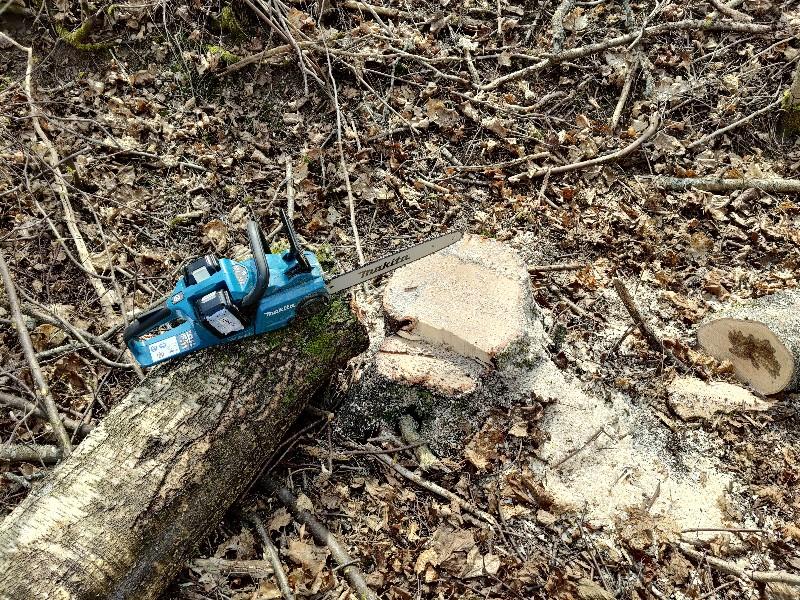

Tuli meelde et paar nädalat tagasi sai ka ühte "ikaldust" katsetatud:
Nagu näha siis üheks plussiks on akukatel kasutamine nende jaoks kes bensiinisae käivitamisega hakkama ei saa. Saag on operaatori vanaema aiatöö jaoks aga saab vabalt hakkama peenema jätkamisega ka. Kahjuks saabus saag katsetustele selleks ajaks kui puud ära tükeldatud olid aga kindlasti proovime sellega peenemat võsa küttepuudeks ka ka järgata.
Väga tubli - nii need tööharjumised tulevad.
Ootan huviga tähelepankuid tööelust.

Oma pisikesel echol vahetasin katalüsaatoriga sumpsi ilma katalüsaatorita sumpsi vastu. Oli õnneks saadaval ilma katalüsaatorita sumps. Kui aus olla, siis ega väga ei tunneta, kas pauku juurde tuli või mitte. Hääl läks küll vähemalt mehisemaks. Üritasin ka kruve seadistada ja pöördeid timmida, kuid teoorias on asi lihtne, praktikas aga ei saa max pöördeid echol mõõta, kuna ilmselt piiraja pärast hakkab tahhomeeter segast peksma. Lõpuks siis timmisin lihtsalt lõiget tehes kuulamise järgi, et koormuse all 4 taktilise häält sisse ei viskaks. Muidu on see pisike saag hea riist, aga echo viga on see, et on pukside peal. Väristab korralikult. Vaatasin stokkeris, et suuremad saed on ka neil pukside peal. Dolly on ikka väga siidine võrreldes pukside peal echoga.
Saab. Kui peaks sellistega rohkem tegelema siis mõistagi bens. Aga saab. Kiiremini kui 300m kauguselt bensukat tuues.
Kas 1 akukomplektiga jaksaks 1rm puid tükeldada?
(17-04-2021, 12:54 PM)tõnn Kirjutas:  Kas 1 akukomplektiga jaksaks 1rm puid tükeldada?
Ma ei tea. Selle kase sain ühe 5Ah paariga pakkudeks, peenem kraam tuleb pikemate kaigastena õuele. Pigem pool ruumi teeb ära.
Aga ruum on nii ebamäärane ühik. Meetristeks juppideks lastes saaks ju ruumi tehtud, 30cm on kolm korda rohkem saagimist.
Samamoodi metsakuiva mändi sahistab palju lustlikumalt kui seda kevadiselt mahla täis kasejurakat.
Õue peal tükeldades on täiesti kama, kolm paari akusid tähendab nonstop tööd. Kuigi juhtmega saag oleks ka võtta.
