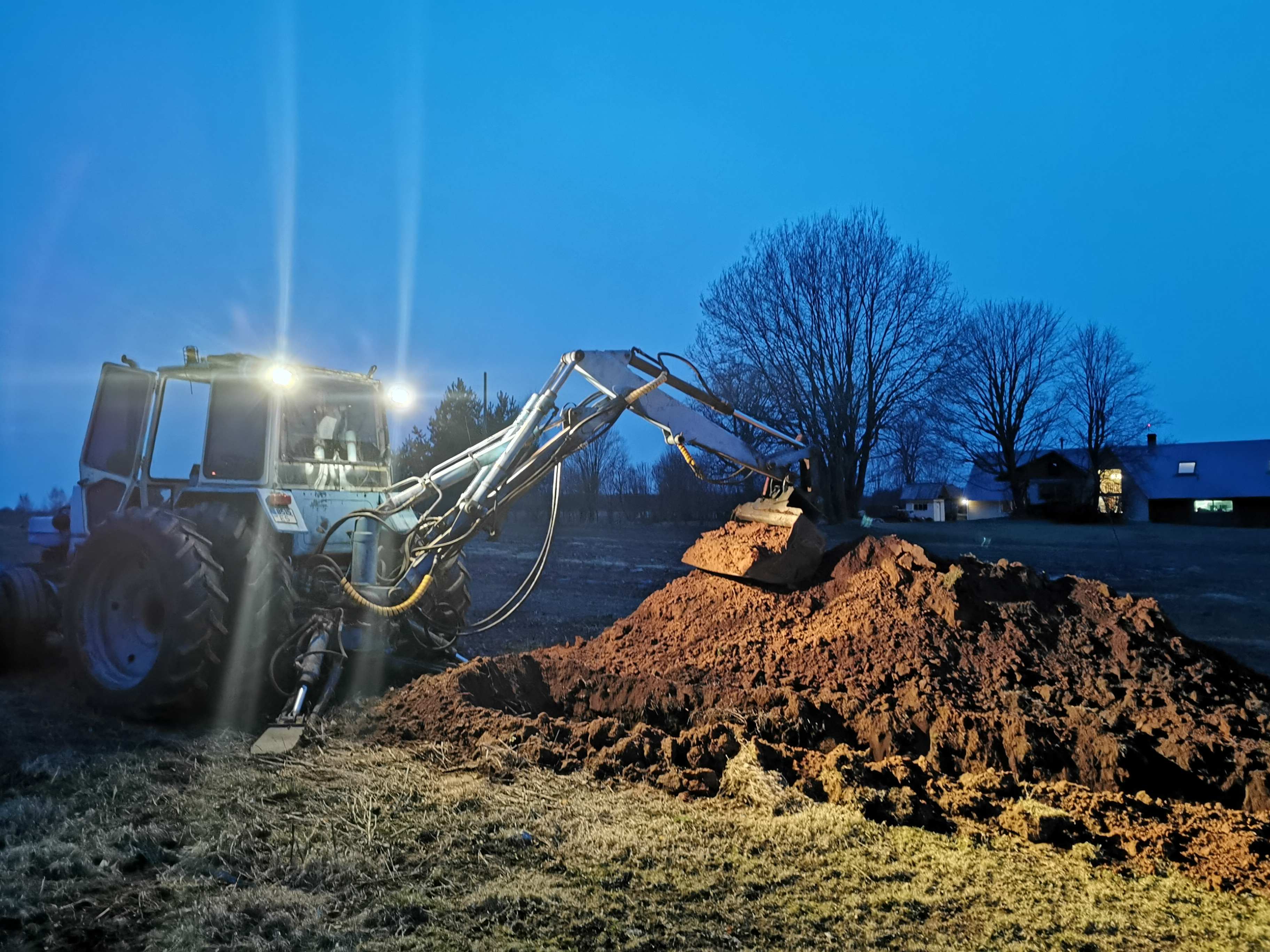

JuMZ aga sai enamvähem valmis, voolikud veel masti külge kinnitada.  Hüdrovoolikud tegin ise, eks see võttis omajagu aega kuna mm mõõdus stutse kodus riiulis väga pole ja need tuleb vanade katkiste voolikute seest välja urgitseda, taaskasutus või nii.. Vanu vene hüdrovoolikuid võib mulle endiselt pakkuda ja tuua.
Proovikaevamise tegin ka õhtul

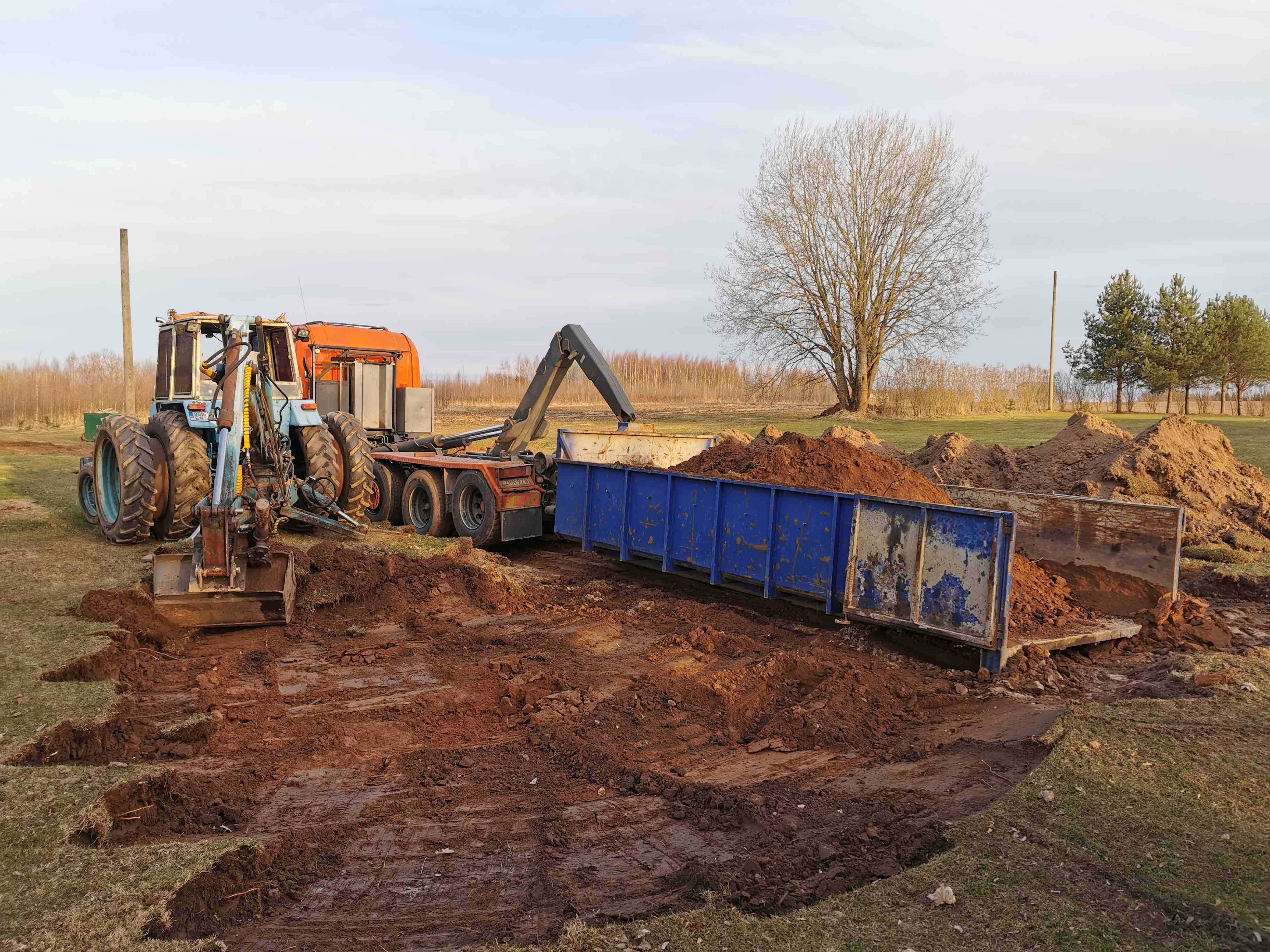

Täna aga sai smurfile vähe tööd antud
Mille rehvid Lätlasel taga all on?
MTJ.EE
(15-04-2021, 22:55 PM)Veiko Varik Kirjutas:  Mille rehvid Lätlasel taga all on?
 Mingi lääne tehnika tsõõrid on alla keevitatud, kilp sees on jumzi või mtz'i oma.

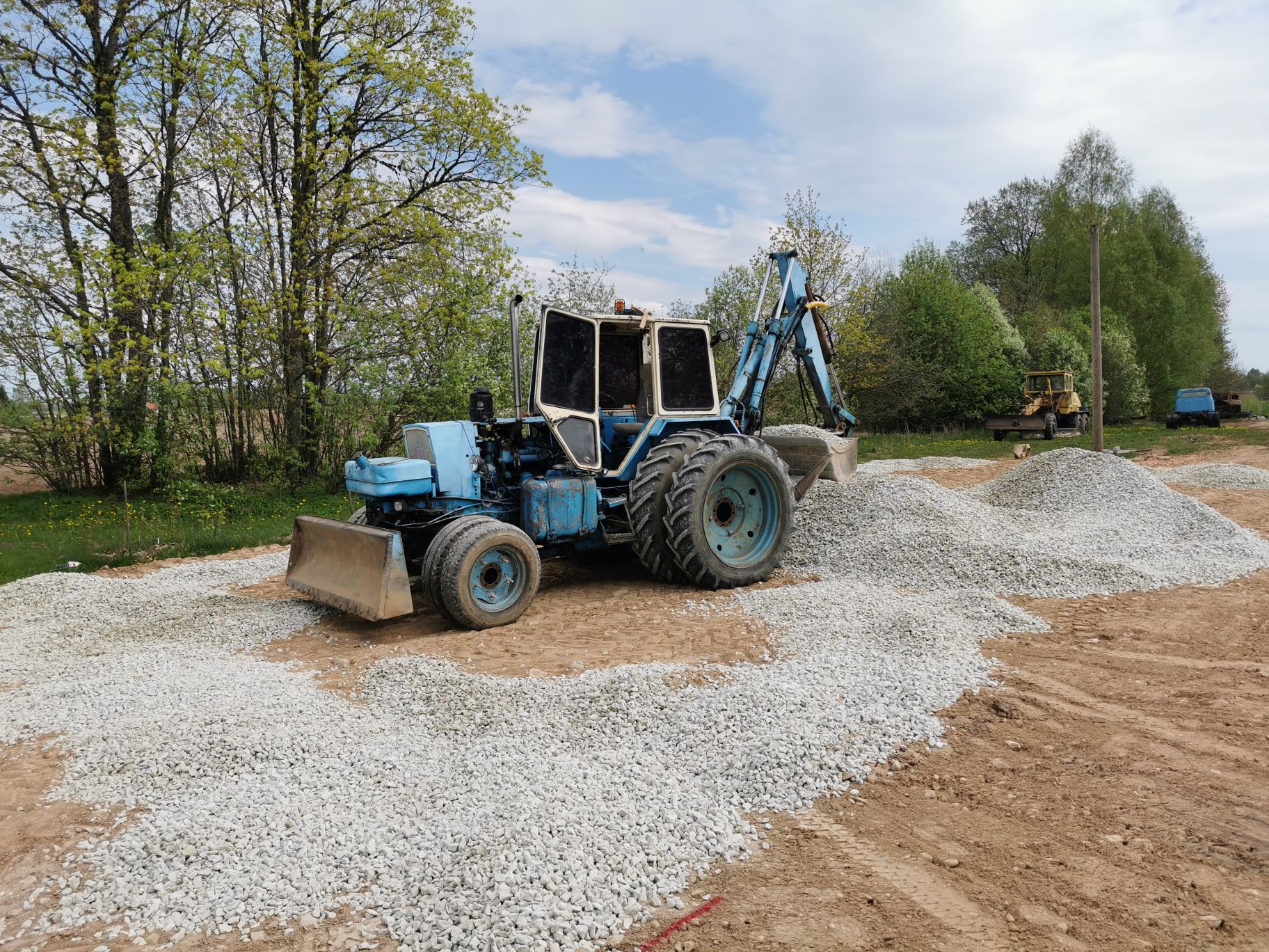

Planeerkopa mitte-sihtpärne kasutus[Pilt: cool.gif]
Vahest ikka mõtlen et mis ime seda masinat mõnikord püsti küll hoiab.
