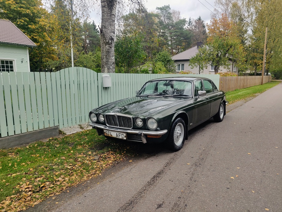

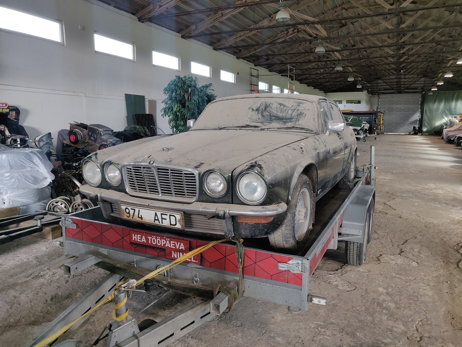

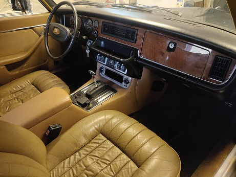

16.10.2020 Algas minu jaoks neljas hobi auto taastamise projekt. Inglise auto valik oli puht välimus, mis mind tõmbas. Eelnevalt Saksa ja vene raud on olnud täitsa teisest maailmast. Tehniline ülesehituse loogika tekitavad siin juures tunde nagu oleks tehases ikka midagi pooleli jäänud aga tunnistati müügiküpseks. Releed ja kaitsmed on kavandatud üle auto laiali, nii nagu juhtmed jooksevad. 11 kaitsmega kaitsmeplokk on tal küll olemas aga lisaks leidub palju kaitsmeid ka kapoti all (N: esituled). Pole viga kõik liinid on hästi järgitavad.
Jaguar XJ6 Seeria 2 1978
Esialgne seisukord: Ei sõida
[Pilt: MWsd2gO8yg13izwUxPF2m2RmpyaRUkFUWGdrXHm1...c_8iAiepZh]
Ostetud, pestud, garaaži lükatud
[Pilt: 08CLPVyL1VFjDfDvlh_yO_4bXzd9PHTxo2lAOwqe...h6jpZSyc8T]
[Pilt: 9Bmu8pDdA9Y4w839q2MXGVf6r--w5Lehlong8a78...L7EEsno2Tx][Pilt: O5OZtZF1K3OCkhVheP972K194YYFOzm0CVMge_cW...riKuCSrAST]
Algas sisu koristamine. Hiirte pesasid oli kogu auto täis. Hiirte mustuse koritsamist jagus mitme nädala jagu..
..ja sellega kaasnev, silmi kipitama panev, “aroom”

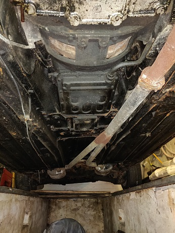

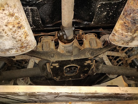

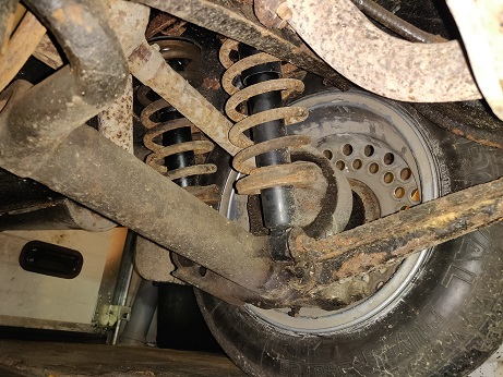

Mõsta mõista, mis on põhja all. Pilguheit. All on üpris värsked amordid. Kogu piduritorustik on välja vahetatud vasest torustiku vastu. Tundub, et ka pukside ring saanud vähe sõita. Aeg ei ole aga armuline. Vähe sõitnud või mitte. Seisnud on ta siiski ~7 aastat.
Pukside ja liigendite kiitmine ei kesta kogu kere ulatuses. Karbid osaliselt pehmed, väikesed põhjaluugid, tagasilla reaktiivvardad roostetanud auklikuks, roolilatt jätab õliga enesekindlalt jäljge auto liikumise suunast teel.
Huvitavad tehnilised lahendused ja tähelepanekud. Tagumised pidurid on diffri küljes. Ilmselt vedrustamata massi vähendamiseks. Tagasillal 4 vedru. Sõltumatu vedrustus samas kasutusel reaktiivvardad. Tehase juhend näeb ette tagapidurite hoolduseks kogu tagasilla ära võtmist. (saab ka ilma tegelikult)
[Pilt: cREqPi7Mf-4xEfNyoTQG9SJaroH7fyRfdM9WS-EL...QxmlAYW3Xl][Pilt: Uz5Xp-QahW09U2mKdsRc-HlA4ISyzSGQESjL-wn_...AjaafM2_kZ][Pilt: 3ioxrmIT2ZVA176H6NCCS8rM9Td_mcnk_TTSx8qH...o08GAmvaRk][Pilt: niUA1t10sAYNTtulwj-h_MQBumNqIa5KVhZ-wSoP...amUfk6R3kP]
(postitus tundus foorumi jaoks liiga pikk. Jätkan järgnevates postitustes)

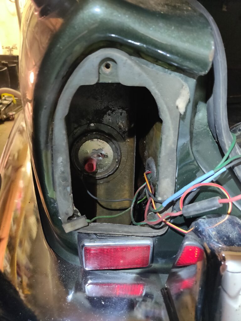

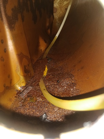

Eriline lahendus - kaks kütusepaaki ja kaks elektrilist pumpa koostöös kahe karburaatoriga - minu jaoks harva esinev nähtus. Samuti kaks korda rohkem tööd. Kütuse pumbad tulevad rattakoobastest välja. Plastik on rabe, torud umbes ja kummist tihendid rabedad. Vasakus kütuse paagis oli pealekauba jäänud 20L kütust. Sellega oli paagid korra hea läbi loksutada. Põhja korgid on tagatiiva all väga mugavalt ligipääsetavad. Peale loputust avanes korralik rooste sete mõlemas paagis.
Mõni päev paake tuulutades kuivasid nad piisatuks ja puhastada sai neid lausa tolmuimejaga.
Esimene tellimus läks teele: uus kütusepump. Esialgu üks. Kas ikka tellimus tuleb ja kas üldse mootor töötab (puudus ka jagaja). Hiljem järgi saadetud originaaljagaja ei kõlvanud ja valik läks elektroonilise jagaja kasuks. Tellimusse läks jagaja ja sellega kaasa soovitatud süütepool. Samuti läksid peale uued küünlad ja juhtmed.

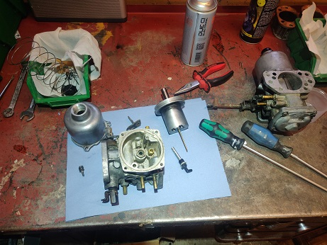

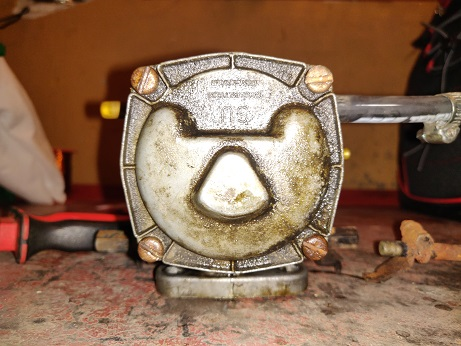

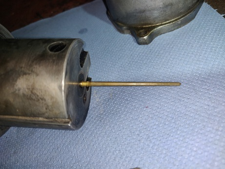

Karburaatori poisid. Kolm päeva puhastamist ja nühkimist. Demonteeritud karburaatorid olid väga korrodeerunud ja paljud kanalid ummistunud. Mitu korda puhastatud ja poleeritud oli tulemus juba viisakam. Üks karburaatori ujukiruumi põhi sai kannatada ja hakkas lekkima. Meeldivaks tulemuseks tuli Tartumaalt freesist samaväärne detail.
[Pilt: EUvuQmYDN2Iylsepv9EnjWM2xb8H5EMb6VebnwTA...lUEQc_FkPt][Pilt: ooSS_gZJ0xLNSH0fr9hmWuVEP1xZB0uXNa_EBIsa...wrCccKUehq][Pilt: tMIARIwZqA42PwvsQh6sUKBmBBxOB0qZFoNKi0IJ...ltpKykqKVQ][Pilt: GdXUKeJki4UmrNUmJbVhs_NB2KvoxJHJdQWoaxox...RixEjTtyuO][Pilt: e7LDkly80rREGseo5Hvk3r4swj-rCMFXRDfwosc6...atTfkNh56A]

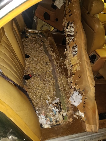

Oh heldene aeg! Sisu oli juba oma võimaluste piirides üle küüritud aga üks koht oli veel jäänud - tagumise istme alune.
Seda üllatust oli kohe mitmeks ajaks vaadata ja pildistada. Kogu istme alune oli hiirte poolt segamini pööratud. Kui tolmuimeja ämber sai täis oli istmealune ka puhas.

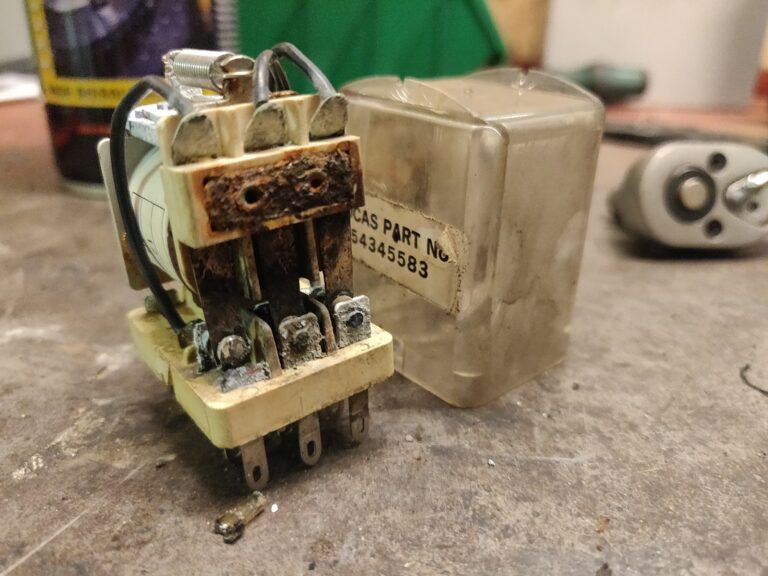

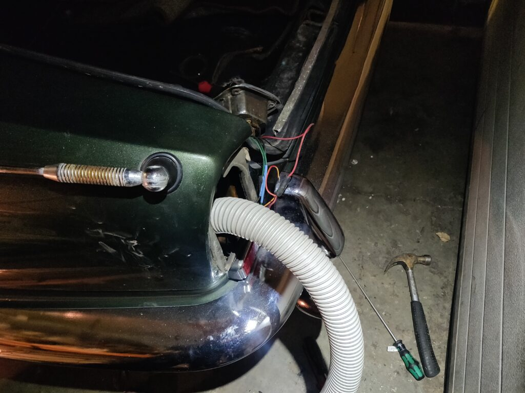

Tahaks tuututada. Signaal see sinder. Vajutad roolile, teeb relee kapoti all “klõps”. Kahjuks selle heliga palju tähelepanu ei kogu. Seega signaalil on kenasti relee, mis töötab – järjekordne rõõm. Selliste osade leidmine võrduks iga kord järjekordse 1 nädal ootamist. Pasun leitud iluvõre tagant. Pidanuks olema neid seal kaks. Mina leidsin ühe. Midagi on siin ilmselt ümber tehtud. Siiski tuli pasun ära testida ja see tõesti ei andnud ühtegi märki töökorras olekust. Asemele läks uus pasun ja tuli vedada uus korraliku ühendusega maandus. Vana maandus otse kere küljest oli piisavalt vilets, et ka uus pasun häält ei teinud. Uued ühendused tehtud ja… “tuut, tuut”. Üks asi taas (töö)korras.

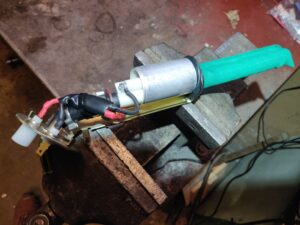

Üks maagiline kast.Kütusepumbad on sõitmise juures elutähtsad komponendid aga kütusetaseme andurid on sõidu planeerimisel ka üpriski vajalikud. Millal lülitada kütusesüsteem nupust ümber teisele paagile. Ennekõike on plaan auto taastada oma võimete vääriliselt piisavalt originaalseks.
Auto ostes sain kaasa suure hulga kola, vidinaid, jubinaid, jullasid, jublakaid ja suure hulga hiire kakat. Kui see oli nüüd liiga tehniline terminoloogia siis mõistlikud varuosad kuhu kuulusid roolilatt ja erinevad väntvõlli tihendid, tuleklaasid, õli jäägid, kütusetaseme andur jpm. Läksid alguses garaazi nurka suurde kasti. Tänasel päeval lähenesin sellele müstilisele kastile, millele oli paar suuremat pappi peale poetatud. Leidin kütusetaseme anduri. See oli juba täiesti meelest läinud. Tundus teine üpris värske. Nii siis lahti võttes sai selle ära puhastada ja mähis näitas täiesti auväärset takistust. Saigi korda. Tegemist oli vasakpoolse anduriga. Mis ikka. Nii võtsin välja paakidest ka originaalid. Vasak tagumine originaal oligi täiesti kutu. Mähis katki ja asendus nüüd kohe võtta. Parempoolne õnnestus puhastamisega taastada ja töökorda saada. Asuvad need andurid tagatulede taga.. enne paigaldust tuli sisse susada tolmuimeja toru ja võtta välja iga viimnegi pudi, mis sisse võis kukkuda.
Nii kui juhtmed külge ühendasin hakkasid mõlemad kenasti oma näitu kütusepaagi seierile ka edastama – rõõm.

Saabus ka uus vasakpoolne kütusepump. Kõik kütusesüsteem oligi korras. Pumpas ja näitas.

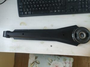

Kolakad põhja all – vennad reaktiivvardad. Neile oli tehtud aastaid tagasi juba taastavaid keevisliiteid ning needki olid ajaga läbi roostetanud. Auke oli palju. Eelnevalt kuskilt ka lööke saanud võis nende täpsus olla kaheldav. Omadega läbi. Demonteerimine ei tundunud kohe suur probleem. Mis seal ikka. Kaks mutrit ja kaks polti. Kere küljest nii sama aga lahti ei tule. Ketaslõikur pidi tulema pingeid leevendama. Klips klõps ja olemas.
Miks tõmbele/lükkele toimival vardal on puks sees täpselt 90 kraadi seda pidi, kuidas ise ei paneks? Võib-olla minu teadmatus aga ei tundunud loogiline. Kuna originaalidel oli samuti ja puksi materjal oli vastu pidanud siis ilmselt on see piisavalt tugev. Järsku taodeldi sealt just mõneti pehmemat tulemust. Tean, et Volvol 240 vardad olid varustatud 90 kraadi teistpidi puksidega

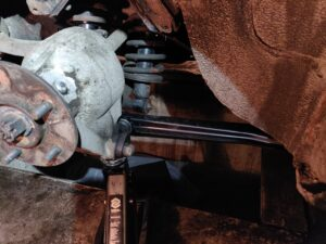

Ega šarniirivahetuse ajal ei jäänud pildile see toimiv tõmmits, mis olukorra(d) lahendada suutis ?

Kuna neid on igasuguse suuruse ja konstruktsiooniga, ei ole osanud otsustada, millist soetada. Niisama proovimiseks-katsetamiseks on korralikud tõmmitsad tiba kallivõitu kah Big Grin

Mul kasutamiseks sarnane tõmmits, nagu on puruks keeratud Jaguari pildil ja olen kõik asjad lahti saanud mis vaja on olnud :-)
Sarniiri tõmmits | Tööriistamarket (xn--triistamarket-imba.ee) Väga sarnane tööriistamarketi omale, aga mul on hõbedane metall, mitte must.
Iseenesest ilmselt ei oleks probleemiks seesama tõmmits 1. katsel puruks keerata, aga kui kasutamisel lähtuda põhimõttest "tark ei torma", siis kestab ilmselt kaua.
Ma olen tõmmitsat kasutades alati šarniirile korraliku pinge peale keeranud ja siis 3...5min oodanud ja lendabki pauguga lahti asi. Vahel on tulnud ka natuke juurde pingutada ja veel natuke oodata.
