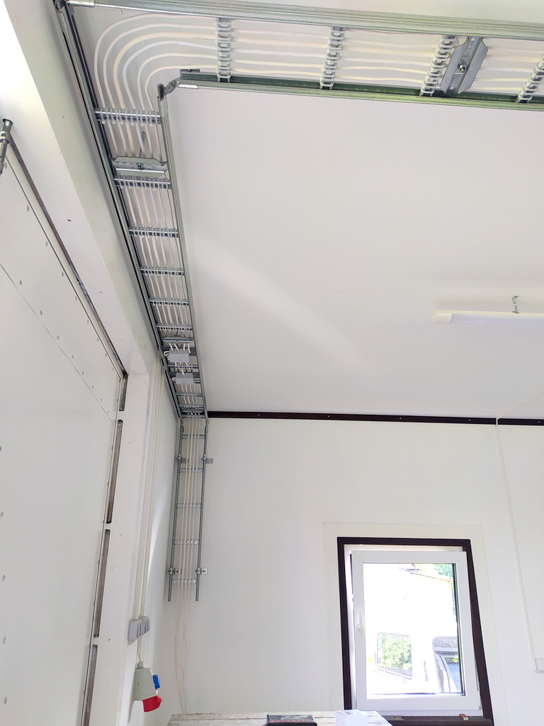

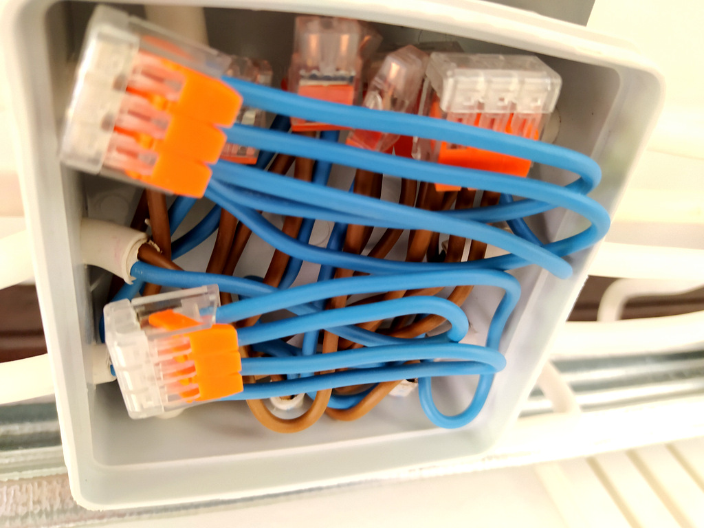

Võib-olla leiate piltidelt iva, võibolla mitte. Teie valik ja otsus.
Esimene ja teine pilt - väga hea. Kolmas pilt - eelistaksin keevitatud ühendusi. Edasine on ebaoluline.
Wago ühendus on kõige kehvem variant, mida kasutada.

(22-04-2021, 07:36 AM)tõnn Kirjutas:  Wago ühendus on kõige kehvem variant, mida kasutada.
Kas keevitusaparaati kannatab?
Põhjendust?
Läksin ka neile üle, lae all lampe ühendada, või kitsas harukarbis 4 tk 3x2,5 juhtmeid pakkida kordi mugavam. Numbrite järgi sobilikud.
WAGO klemm on hea mugav küll. Elektriku sõber nagu silikoon ja makroflex on ehitaja sõbrad. Kui pistikupesad jadamisi ahelas ja voolud suured, siis pigem ei kasutaks. Põhjuseks see sama vähene kontaktpind. Kas siis tõesti keevitaks või teeks lihtsalt kokku keerutades, määret pannes ja tupik-klemmiga kokku kruttides. Valguse puhul pole ilmselt vahet.
Enne sulab juhe ülesse, kui selle WAGO'ga seal midagi juhtub.
(22-04-2021, 08:17 AM)qwerty009 Kirjutas:  Enne sulab juhe ülesse, kui selle WAGO'ga seal midagi juhtub.
Kinnitan: lühisesselastud pikendusjuhe kärssas (relakalõikest kuumaksläinud teraseriba sulatas end kenasti läbi soonteni), veneaegne automaat (viimane kilbis) kärssas, vaskkaabel seinas ei teinud teist nägugi, pistetud (Wago?) ühendusel ei olnud mingit viga näha ega tunda. Vahetasin siiski südamerahuks uue vastu.
Keevitatud või joodetud või korralikult punutud ja määrdega kaetud ühenduse vastu ühenduspinna mõttes muidugi pistetav liist ei saa, sellega olen päri.
Janka pildid mulle meeldivad. Pistikupesi pole kunagi liiga paljuSmile
Igal asjal on omad plussid ja omad miinused. Wago omad ka välja toodud. Paigaldamine lihtne, edasine ekspluatatsioon nii ja naa... Teoorias on kindlasti krutitud ots kindlapeale minek, praktikas ei tea mina ka, et Wago oleks järgi andnud.
Jah, keevitada kannatab samuti. Mõlemad aparaadid töötavad laitmatult. Nii elektroode sulatav inverterkeevitus kui ka suur MIG. Sama lugu pooleteise kilovatise relakaga. Kõik vajalikud tööd on siiani probleemideta ära toimetatud.
Puudu on veel suuremapoolne  kompressor, puurpink ja kahe suure kettaga käi, aga küll need ka omad kohad ja vastavad seinakontaktid toiteks ülesse leiavad.
Wago kannatab "60A", samal ajal kui 2.5mm juhe on juba ammu üleni ära sulanud. Wagosid on kasutatud juba 80ndatest ja praaki on võibolla üks miljonist, seegi paigaldaja vea tõttu.
Kruvi klemm on kõige sitem klemm, sest puudub pidev ühtlane surve. Pealegi nende ühenduste tekitamine on juba punane tuli... Üldiselt pole pistikupesa ja kaitseautomaadi vahel mitte ühtegi ühendust... Ja tihti on mõlemal kruviühendus... Tavaliselt siiski annab esimesena järgi pistikupesa kontaktid
(22-04-2021, 09:57 AM)Mihkus Kirjutas:  Wago kannatab "60A", samal ajal kui 2.5mm juhe on juba ammu üleni ära sulanud. Wagosid on kasutatud juba 80ndatest ja praaki on võibolla üks miljonist, seegi paigaldaja vea tõttu.
just, aga originaal Wago peab olema ja õiges mõõdus ning õigesti paigaldatud. neid kasutavad ka elektripaigaldisega tegelevad firmad.
Pähkliajude hirm
Wagol ja "wagol" on vahe.
pildil on koopiad ja nende kohta arvamus puudub. netis ja youtubes on igasugu teste tehtud.
Originaal Wago on vägagi toimiv lahendus olen pannud palju klientidele ja ka omale koju.
Magada saan ja süda ei valuta. Kui võimalus siis vanad kruviühendusega jätkuklemmid vahetan Wago vastu välja.
Saad kokku ühendada nii kiud kui plangud ja erinevad läbimõõdud.
Keera punamütsikese sisse kiud ja plank. või kruviklemmi alla millel pole keelekest jne.
jah hüls ja muud abinõud on õigel paigaldusel aga reaalses elus ?
kui palju on objekte kuhu on pandud kruviklemm, ja siis sinna unustatud ? järelpingutus ?
plank juhe vajub kruvi all ära ja ühendus on milline ?
kiud läheb laiali kahelepoole kruvi ja ühendus on milline ?
punamütsike aga on üldes üks hullemaid ühendusi kui selle kallale on vaja minna, et midagi ringi tõsta.
olukorras kus toidet ei saa maha võtta aga üks tarbija on vaja lahti ühendada - oi kuidas ma neid juhtumeid "naudin"
kus nüüd leiti "koll" üles  Big Grin
