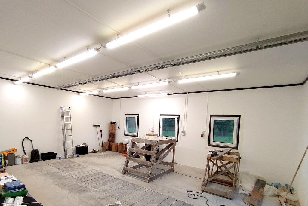

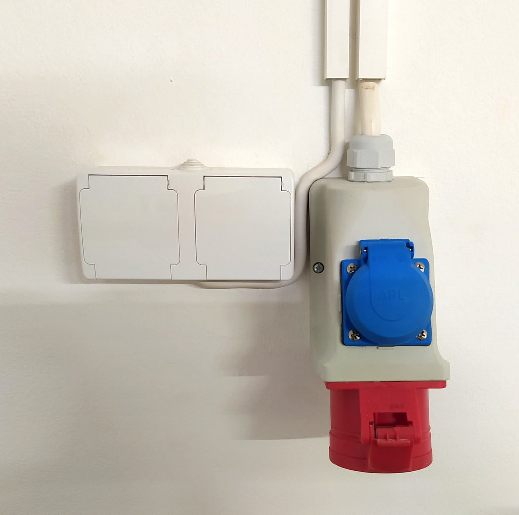

Mina omas tööruumis ses osas mingeid järeleandmisi ei teinud. Pole nii hinnatundlik. See, kas materjalid läksid kaablite ristlõikeid arvestades mõnikümmend eurot kallimaks või see või too pistik oleks võinud olla kakskümmend senti odavam - no ei oma tähtsust. Tähtis on tolmu- ja niiskusekindlus. Või lausa veekindlus. Muide, ei jätnud isegi meelde, millise IP-ga kogu see nodi seina sai, aga tean, et minu vajadusi täidab ja konkreetsetesse keskkonna tingimustesse see kõik ohutult ka sobib.
Said paigaldatud ajakohased korralikud kaablid, aja- ja tingimustekohased korralikud seinakontaktid, korraliku valgustugevusega led valgustid, korralikud tööstuslikud kaabliredelid ja kogu see rigarägastik kaabeldus seintel-lagedel samuti kaetud. Tõsi, katmiseks paremaid vahendeid paraku ei leidunud ja tuli leppida sellega, mida poest saada oli.
Võib-olla leiate piltidelt iva, võibolla mitte. Teie valik ja otsus.
Esimene ja teine pilt - väga hea. Kolmas pilt - eelistaksin keevitatud ühendusi. Edasine on ebaoluline.

Janka pildid mulle meeldivad. Pistikupesi pole kunagi liiga paljuSmile
