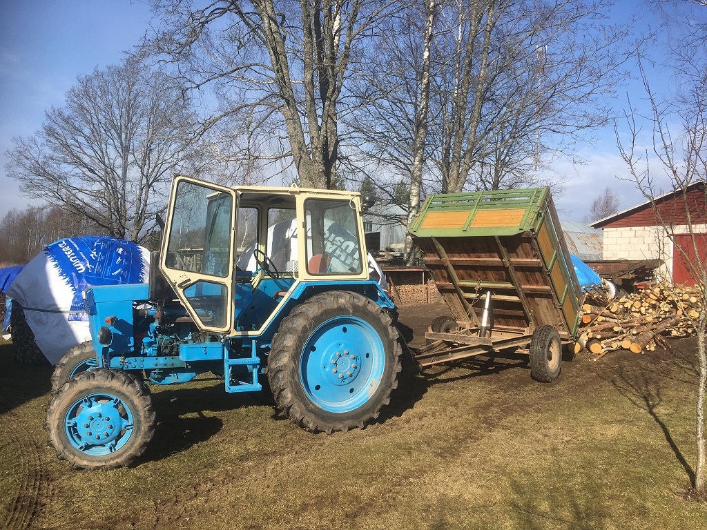

Pikalt seisnud teema. Traktor on kasutuses Kõik võimalikel töödel ja kõik toimib. Hüdropump hakkab väsima ja tuleb kevadel uus panna. Muidu kõik toimib ja on oluliselt mugavam, kui vana. Väike plaan on veel üks pill selliseks teha.

See pilt tundub õige mitmes mõttes vale olema esimesel pilgul Big Grin JUMZi tuba vale nina küljes ajab juhtme kokku... Erikuradilahe!
Kuidas tarvitamine on sujunud? Kabiin püsib paigal ja midagi kusagil kitsaks ei jää? Veolatte ulatub vaatama juhikohalt?
Asi on väga okei minu jaoks. Aisasid näeb ilusti, oluliselt paremini kui originaalkabiinist. Olen muidugi pikk ka, 193 cm, et lühematel vb ongi probleemsem. Midagi ei ole ümberehitusega logisenud lahti, sai ikka üksjagu tähelepanu tookord pööratud sellele, et asi toimiks ilusti.
Seega ise olen ikka megarahul, et niimoodi tegin ja soovitan teistelegi.
