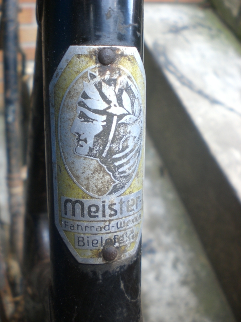

Harald saksamaalt väidab, et see silt on jalgratta oma ja on Papperitzi raamatu järgi (mida minul ei ole ja mis sisaldab muuhulgas ak hulga vigasid) ca 1935. Minul põgusa otsimise käigus ei õnnestunud sellist silti leida, vb ainult selline silt raamil nr 1,4 miljonit
verusus K21-l olnud silt
Ehk ongi nii, et kõik nipsasjakesed on õiged peale sildi, ehk polegi tegu Meistriga.

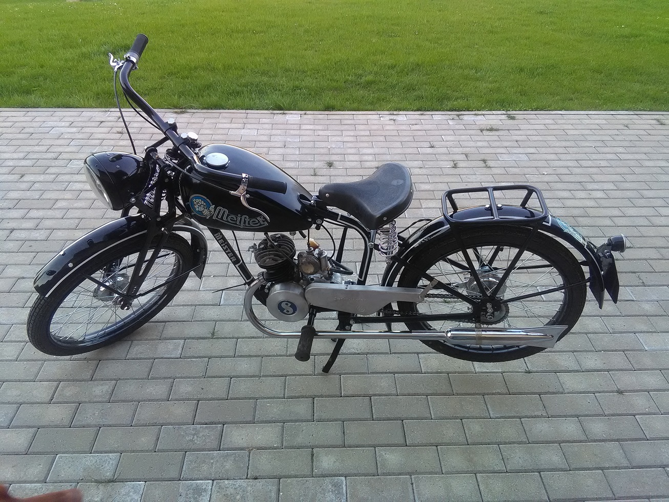

Panen siia ühe pildi, logo ei ole selline, nagu eeltoodud lingil

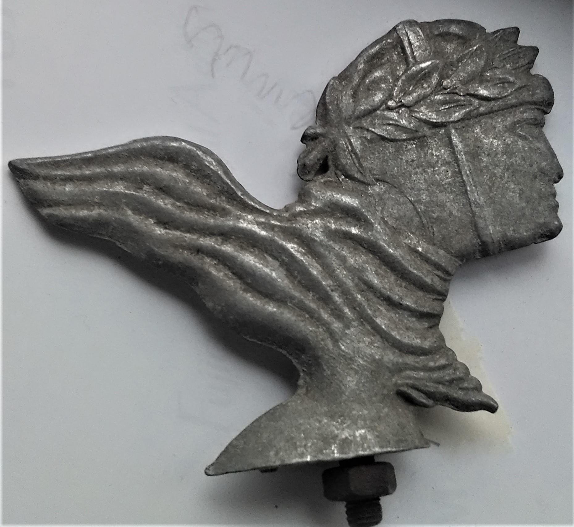

Õigete osade otsimise protsessis sai hangitud ka paar vidinat, mis praegu ei ole külge pandud.
See siis porilauale kinnitatav kaunistus. Jalgratastel neid kasutati, kuid kas ka võrridel? Mingil taastatud Meistril ma nägin küll sellist vigurit porilaual, kuid pigem käib sinna number. Minu võrri esimesel poriplekil ei ole igatahes seal mingeid auke. Vist ei ole seal siis midagi olnud. Äkki ei ole ka poriplekid õiged?

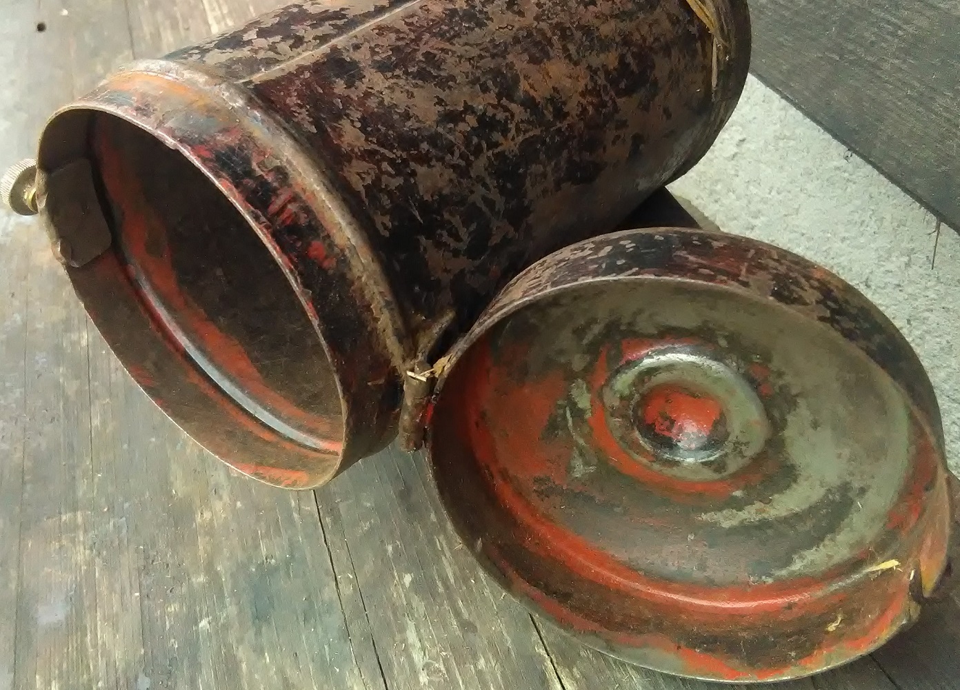

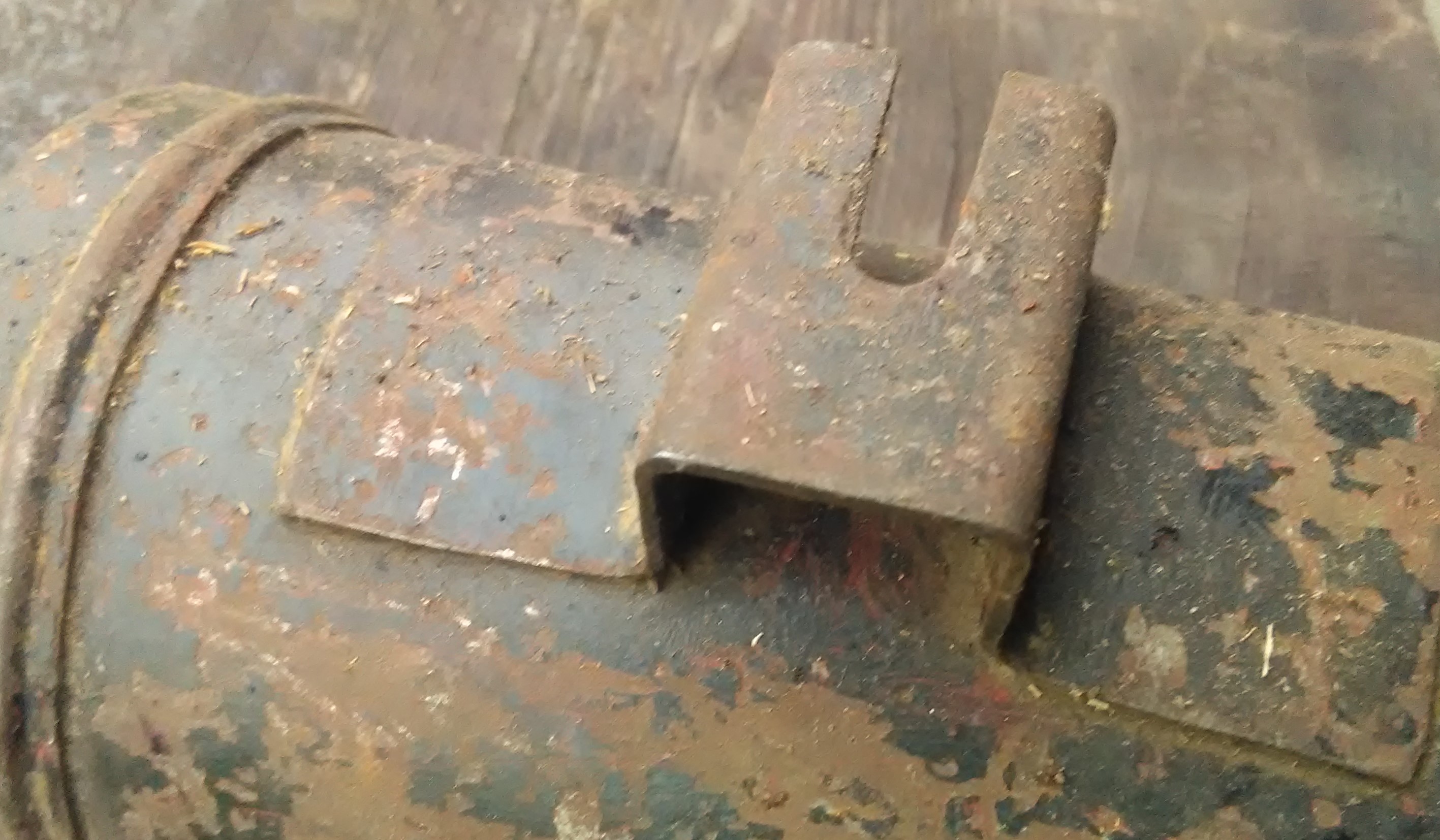

 Ja sai siis hangitud ka tööriistakast. K17 mudelil on see kindlasti olemas olnud, aga kas ka K21 mudelil. Üldiselt piltidel seda ei ole, aga mõnel üksikul siiski on. Ka see võis olla lisavarustus? Minu raamidel ei ole seal mingit ava, kuhu kinnituspolt keerata. Äkki peaks olema mingi eraldi kinnituskronštein? Kõik seni leitud pildid on nii madala resolutsiooniga, et ei võimalda sellele küsimusele vastust leida.

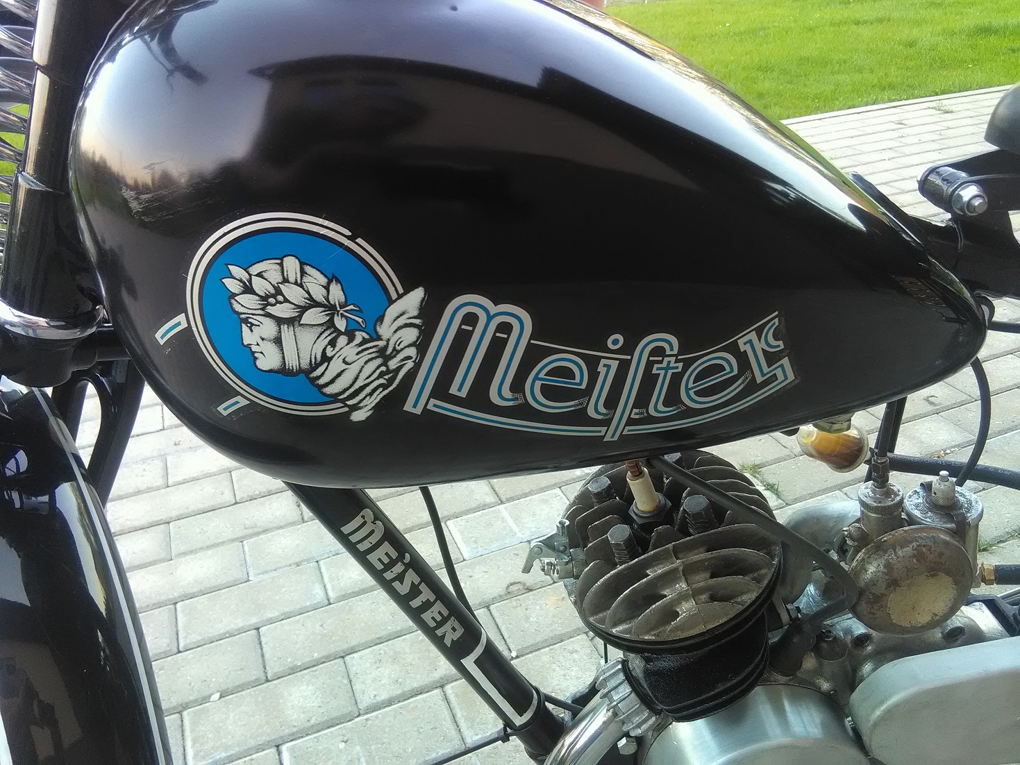

Selliseid "kõveraid" embleeme, nagu minul on ka mujal nähtud. Tõsi küll, need on taastatud võrrid, mitte originaalid

Jah, minu viga, sel 1936 aasta reklaamil on logo teist pidi kõver, kui nendel tänapäevastel replika omadel, olen pidevalt kiidelnud, et mul on olematu silmamälu.
Ennesõja saksa võrridel porilauaembleeme minu teada ei kasutatud, pealesõja mudelitel mõnedel oli, jällegi näiteks NSU-l.
Näidatud tööriistatrummel on või NSU Z ning pigem ZD mudeli oma, mul oleks sellist natuke vaja.

Küsimus jalgrattatüüpi raamisildi kohta on segane ja keeruline. Tuleks vaadata sildikinnituse avasid, neetide kaugusi mõlemat tüüpi siltidel, st jalgrattatüüpi, mis teema võrril oli ja nn "õige", võrri tüüpi sildi omi. Aga raam on värvitud ja keegi ei hakka seal urgitsema ja lisa või ülearuseid avasid otsima. Needid paistavad tehase omad olevat, variandid on, et mingil põhjusel pandi tehases jalgrattatüüpi silt ja vb lisasilt muude andmetega või siis keegi pani olemasoleva Meistri jalgrattasildi kadunud või riknenud originaalsildi asemele. Minu jaoks on ikkagi segane mis ajast ja kui kaua seda olemasolevat jalgrattasildi tüüpi embleemi kasutati.
Mis puutub neid taastatud Meistrie paakidel  olevaid kõveraid vesipilte, siis need on seal suure tõenäosusega peamiselt selle pärast, et neid on lihtsalt saada.
(20-05-2021, 22:42 PM)kass Kirjutas:  Mis puutub neid taastatud Meistrie paakidel  olevaid kõveraid vesipilte, siis need on seal suure tõenäosusega peamiselt selle pärast, et neid on lihtsalt saada.
http://www.abziehbilderservice.de/Start.htm
Sellel lehel siis M tähe ja Meistri alt saab valida sobiva. Tegelikult nagu kujunduse poolest sobiks artikkel M11520K , aga see on väga väike, ilmselt käib mujale. Katrini jutu järgi sellist suuremat ei ole kunagi olemas olnud.

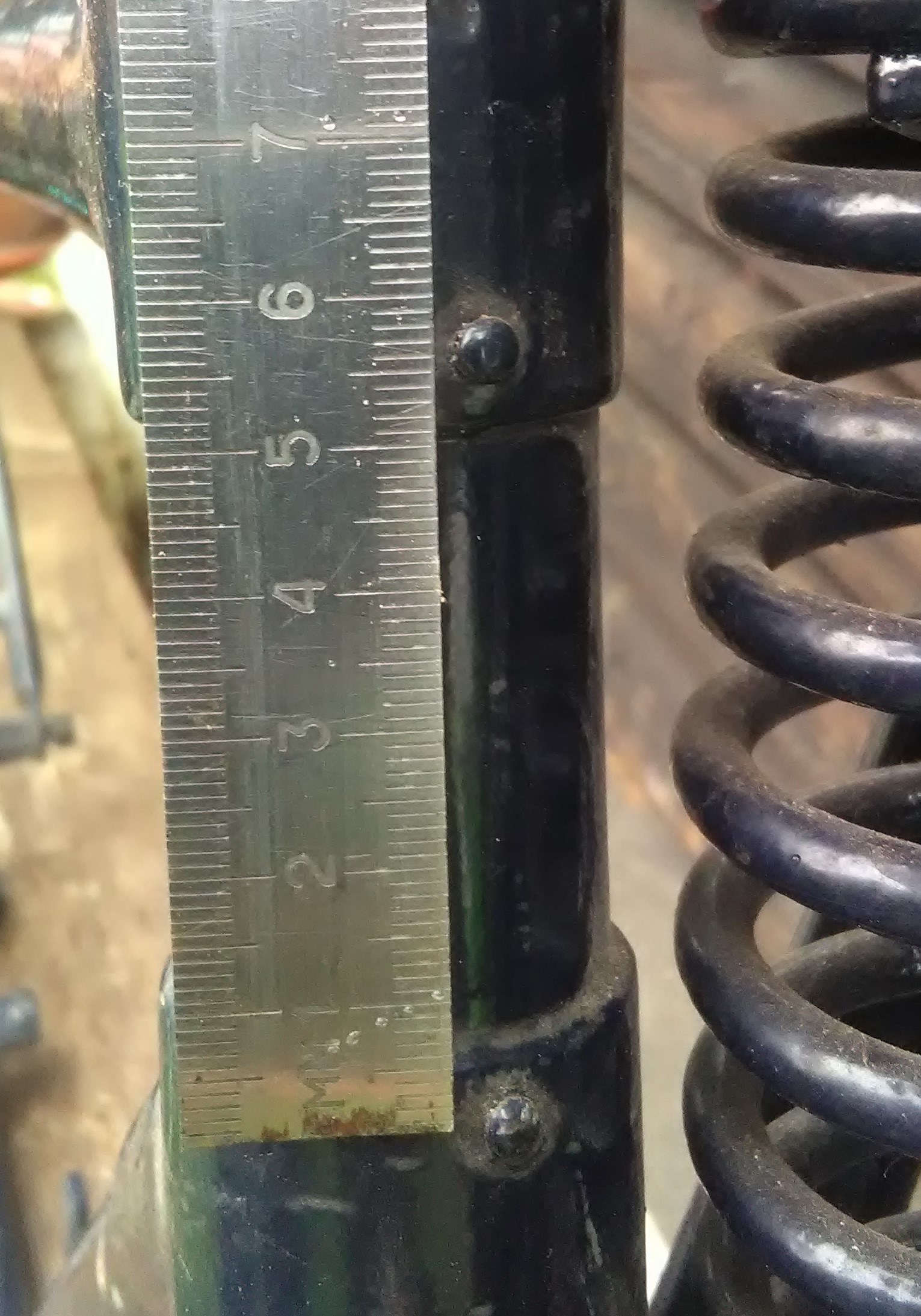

  Mis puudutab aga neid sildi-auke raamil, mida millegipärast vahepeal kassi-aukudeks kutsuti, siis Priidu käest saadud raamil augud täitsa nähtavad ja vahemaa keskelt keskele nii umbes 57mm
Teine raam on küll värvitud ja augud värvi all, aga siiski mõõt tundub olema sama, embleemil ka sama vahega augud. Tundub, et Eestis müüdud Meistritel olid ees mingid mitte-mootorratta sildid. Priidu poolt pandud pildil (õige Meistri sildiga) on silt oluliselt pikem ja ulatub raamikaeltel kaugemale.

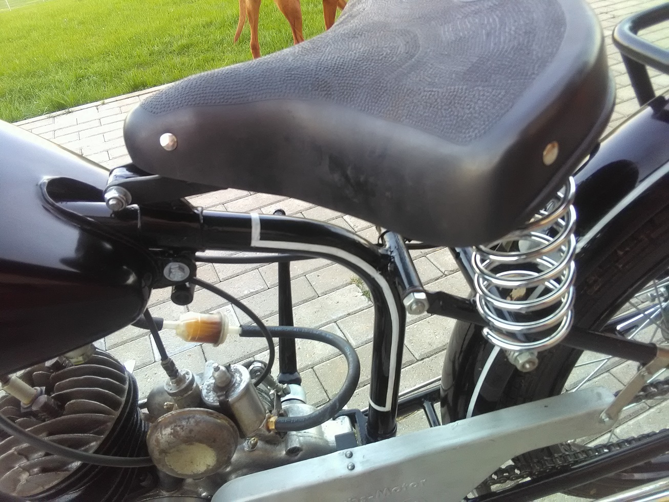

Sadulast - arvan, et ei Jumal ega Juula ei oska hetkel kindlalt öelda, milline sadul 1939 aasta K21-l tehasest peale pandi. Svalmistajaid oli ju palju, lisaks sanderi poolt mainitutele ei maksa unustada ka Wittkopp sadulat, mille tootja asus samuti Bielefeldi linnas nagu ka Meistri tehas. Oletatava 1937 aasta reklaamis on kirjas "..Elastic-Sattel" ja joonistatud ilupildil on selgelt näha, et masinal on viltaluse ja tundmatulooma (kassi?)nahast pealsega sadul, mitte kummist tagumikualune. Minu teada kummisadulate kohta seda "elastic..ja superelastic jn" juttu ei kasutatud, vb eksin ka. Esweco reklaamis on selgelt mainitud kummisadula olemasolu. Samas võis 1939 olla seis juba teine.

Sildist... Tänan Steni siltide postitamise eest, Papperitzil täpselt sellist silti justkui polegi, aga 2 varianti on peaaegu seda nägu ja sildi kinnitusavade kaugus sobib kenasti. Loodan, et peagi saame ka Pika Toomase K21 kohta infot ja vb võime varsti väita, et kõik teised Meistrid on valede siltidega ja vb pole üldse Meistrid.

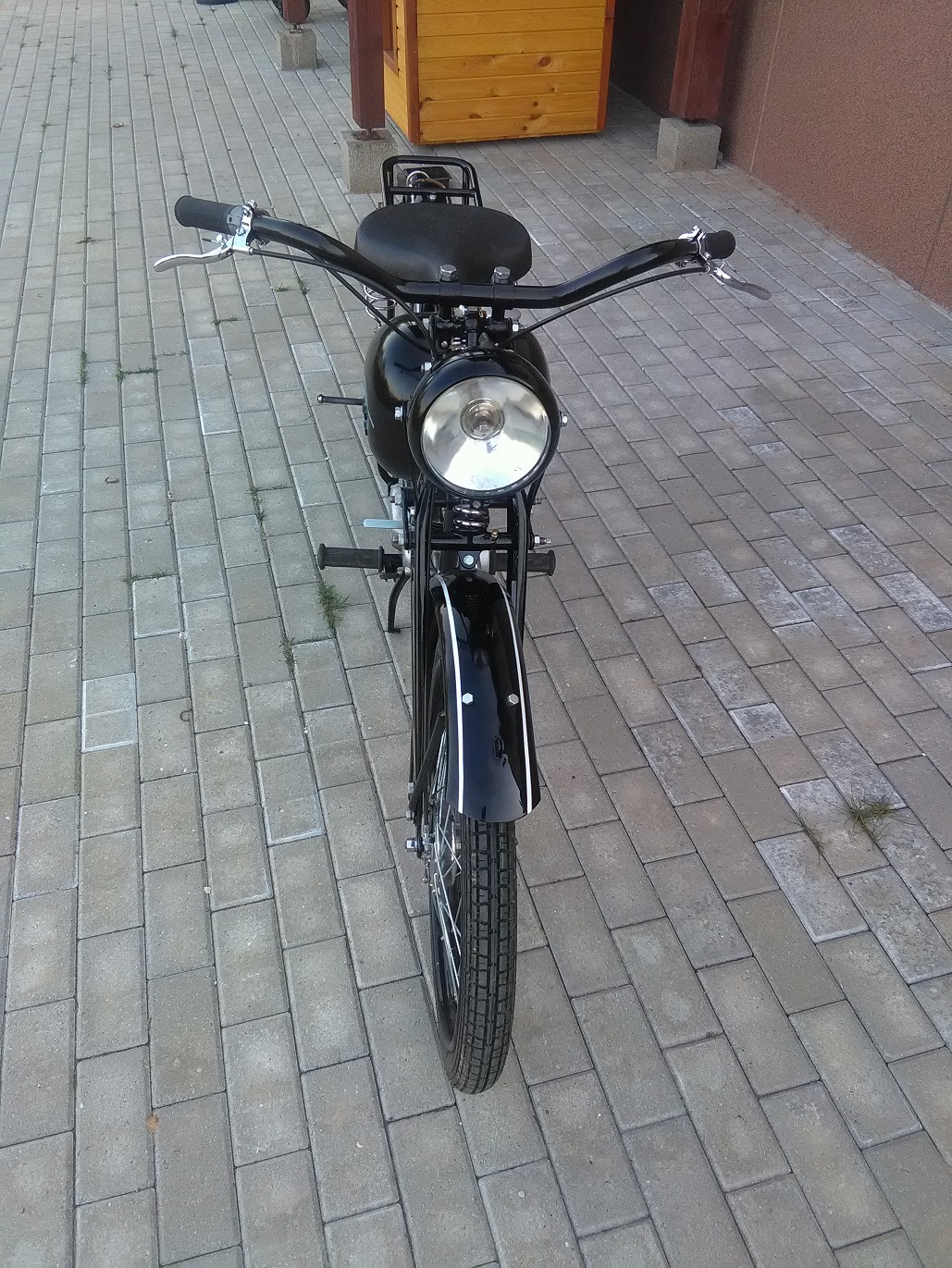

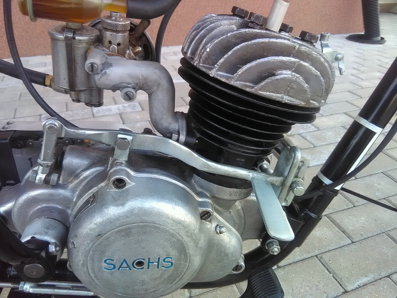

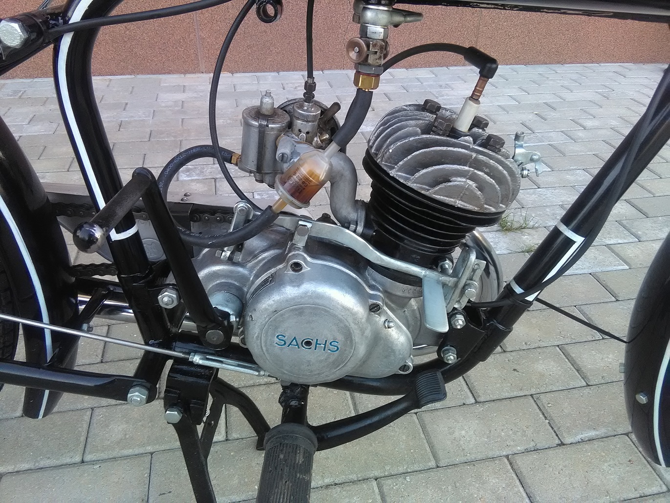

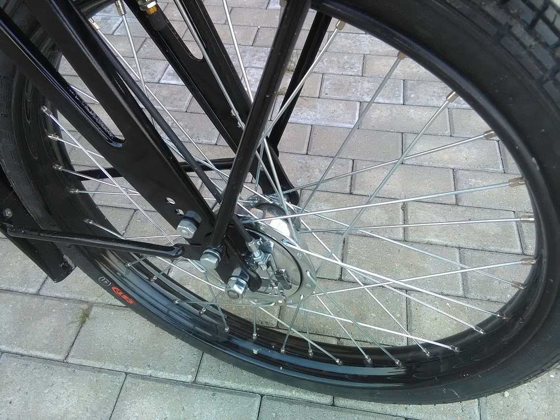

Teema ikkagi areneb vaikselt ja panen siia siis omalt poolt uuesti pildid tagasi. Hoiatan kohe kõiki, et tegemist ei ole originaali taastatud tsikliga, kõik on puhas pornotuuning ja supersitt!
Super-Scheiße und Porno-Tuning

Kunagi ammu salvestasin kusagilt müügikohast sellise Meistri sildi, ei mäleta, kus kohas see pakkuda oli, aga vist ei olnud eesti teema, saatsin ka Raudpatsile viite, see oli ammuuuu...
(26-05-2021, 14:21 PM)kass Kirjutas:  Kunagi ammu salvestasin kusagilt müügikohast sellise Meistri sildi, ei mäleta, kus kohas see pakkuda oli, aga vist ei olnud eesti teema, saatsin ka Raudpatsile viite, see oli ammuuuu...
Väga huvitav silt. Ja pean kohe mainima, et ma ei tea nendest võrridest eriti mitte midagi. Aga .... Sellelt sildilt ei loe kohe kuidagi välja, mis võrrile see kuulus. On küll kirjas Meister- Fahrrad - Werke- Bielefeld, see tähendab Meister-Jalgratta-Tehas Bielefeld. Aga mis mudel? Ja kas ikka oli võrr või äkki hoopis midagi muud? Seda esiteks. Ja siis see lugu, et Sachs mootorid olid üldiselt 98ccm ja nii ka sildile märgiti tavaliselt. Miks aga sellel sildil on märgitud 100ccm. Ma pakun, et see on Jlo mootoriga Meister võrri silt. Jlo mootori korral märgiti tavaliselt 100ccm, enamus Jlo mootorite silte, mida ma olen näinud, on 100ccm ja ka varuosadekataloogis on alati Jlo 100ccm ja Sachs 98ccm. Edasi süvenedes torkab silma, et võimsus on sellel viimasel sildil 2,8 PS, aga Meister K21 sildil 2,25 PS ja eigengewicht ehk omakaal viimati pandud sildil 60kg ja K21 sildil 64kg. Ma olen üsna kindel, et see viimane ei ole K21 mudeli silt või kui on , siis on tegemist Jlo mootoriga ja seetõttu minu võrrile see ei sobi. Aga mina ei tea ju asjast mitte midagi. Nüüd oleks küll eriti oodatud asjatundjate sekkumine. Väga segane lugu nende Meister võrridega igatahes.
